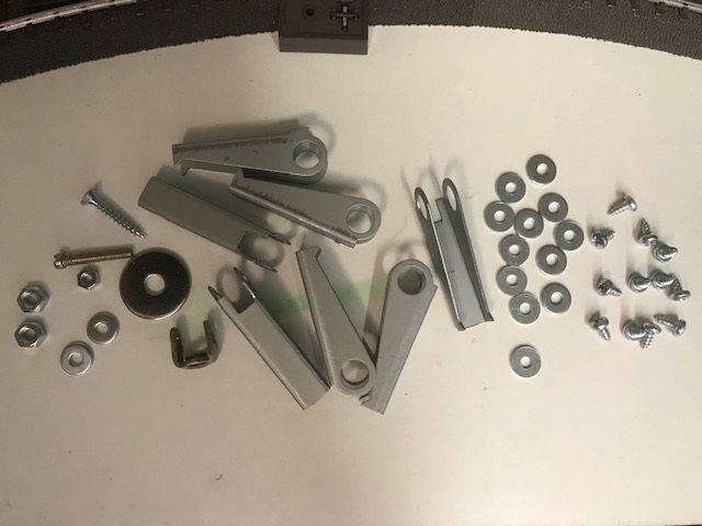

Sehr cool, und die Gewindestücke kann man bestimmt auch noch für irgendwas gebrauchen...

Hohlwanddübel als Decksaufbauten. Ich bin mir auch sicher, dass Du die Gewindestücke noch irgendwo unterbringst.

Die Hohlwanddübel sind das Ei des Kolumbus! :thumbup:
Das Vorbild fürs Filmmodell dürfte ein Schwertfisch gewesen sein. Dessen stromlinienförmige Eleganz treffen Deine Dübelanker weitaus
besser, als die grobzackige Disney-"Säge".
Auch die kleinen „Zähnchen“ passen perfekt zu den filigranen Details, wie den Stufen am Turm.
Über die (aus heutiger Sicht) etwas anachronistischen Schrauben würde ich mir keine Gedanken machen. Auch die passen ins Gesamtbild.
Jules Verne stellte die revolutionäre „Technik von Morgen“ ins Zentrum seiner Romane. U-Boot, Flugmaschinen oder die Reise zum Mond.
Warum sollte ihm da die Vorwegnahme einer simplen Kreuzschlitzschraube undenkbar gewesen sein?
Propeller, Innenausstattung mit Orgel, Kommandostand, Krakenaugen und Vernietung – Ray’s Nautilus setzt immer noch ein Sahnehäubchen
drauf. Wie nun die Dübel. Genial! :thumbsup:

Da kann ich mich nur noch anschließen, diese Dübel passen wie Faust auf Auge. :abhau: Ja manchmal kann schon ein kleiner Anstoß, zum Nachdenken, die richtige Anregung bringen. :ok:

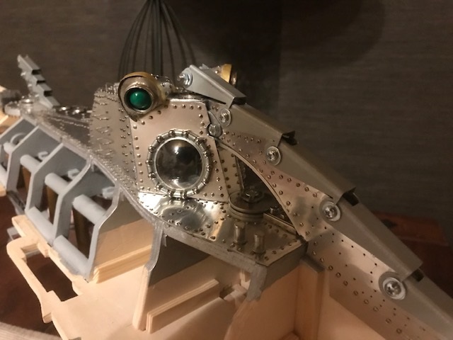

heute geht es mit dem oberen Teil der vorderen „Zackenbekrönung“ weiter. Diese Teile sollen hierbei Verwendung finden.
Dazu wurden wieder 0,1 mm dicke Alu-Bleche auf 1,0 mm starke Sperrholzunterlagen geklebt.
Diese „Sandwich-Bauteile“ wurden dann beidseitig auf das Spantskelett geleimt.
Dann wurden die „Dübelzacken“ aufgeschraubt und die Verläufe der Nietenbänder markiert.
Ein Vorbohren der Nietenlöcher ist unabdingbar nötig, um die Nägelchen mit Presspassung in die selben zu drücken.
In diesem Bereich kommt noch erschwerend hinzu, dass jeder Nagel einzeln auf Länge geschnitten werden muss, damit er auf der anderen Seite nicht herausgedrückt wird.
So seiner Spitze beraubt, ist es manchmal schon ein Geduldsspiel, ihn in die engen Löcher zu bekommen.
Das Ergebnis am Ende entschädigt aber allemal den Aufwand. Hier die fertige Backbordseite der oberen „Säge“.

Toll geworden :thumbsup: ich hoffe jetzt nu,r das es auch in dieser Naturmetalloptik bleibt und nicht unter Farbe verschwindet :du:

Hallo Ray,
bekommt die Nautilus eigentlich später noch Farbe verpasst oder lässt Du die Metallbeplankung so?
Jan

Bernd und Jan, da kommt natürlich keine Farbe mehr drauf. Gerade wegen der Metalloptik verwende ich in sichtbaren Bereichen ausschließlich echte Metallteile.
Und wie wir schon aus vielen anderen BB`s wissen, kann eine Farbe das Metallmaterial zwar imitieren, aber niemals gleichwertig ersetzen.
Ich denke, Aluminium und Messing werden über die Zeit ihren Glanz verlieren und eine leichte Patina bilden, so dass sich im Gesamtensemble mit den anderen Stahl-und Edelstahlteilen eine ansehnliche, jedoch gewollt inhomogene metallische Außenhaut ergibt.
So der Plan... ;)

Das ist schade, gerade die Rostpatina wie im Film macht das Modell m.E. so interessant - könnte man schön mit Echt-Rost Farbe nachbilden.

Da ich die Film-Nautilus eh nicht bis ins Detail baue, kann ich die Rostpatina in diesem Fall ruhig vernachlässigen.

ich bin auch froh um keine Farbe weil es einfach mega aussieht und ja, die Zeit ihre Farben auf dein Kunstwerk malt...
Dieses "Bullauge" (verzeih bitte wenn falscher Ausdruck) das man jetzt so toll eingefasst sieht, aus was ist dieser schwarze Stein? Oder narrt mich mein Blick?
Auf mich wirkt es wie ein gefasster Onyx und es würde mir auch in meinem Schloss in Douverich einer gefallen!

@Angel, die Antwort bzw. Erklärung zu Deiner Frage bezüglich des ominösen Steines findest Du auf Seite 24, Tread 237.

Als ich so Deine Einzelteile für die "Frontsäge" gesehen habe,kam ich so ein bisschen ins Grübeln.Manno irgendwo haste sowas schonemal gesehen ,aber bloß WO ??????
Dann fiel es mir wie Schuppen von den Augen ,Ein Klappdübel .
Wiedermal und das bestimmt nicht zum letzten male ,respekt vor deinem Erfindungsreichtum.

Es gibt noch einen weiteren Grund für mich, keine Farbe einzusetzen.
Die Blechtafeln haben durch das Walzen eine gerichtete Oberflächenstruktur.
Ich werde hier bewusst die Platten nicht alle in einer Richtung einbauen.
Das schafft Unruhe und verschiedene Metalleffekte, ähnlich der Platten an Raumschiffen oder Flugzeugen.
Ich denke, das Modell wirkt dadurch lebendiger und realistischer, sofern man hier überhaupt von Real reden darf ;-)
