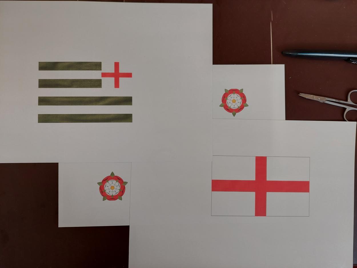

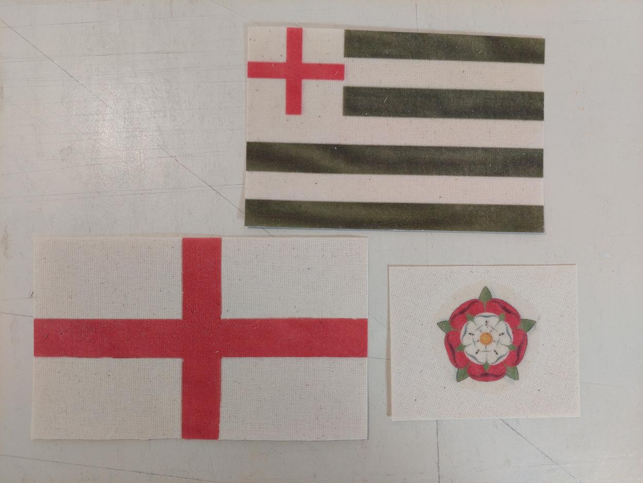

Habe mir die Flaggen und die letzten StengeVorgenommen.
Nach einigem Stöbern im Netz habch das Richtige gefunden und gleich auf Tranferfolie gedruckt.
Der erste Aufbügelversuch hat gleich Geklappt.
Und schon sindse alle drei Fertig ,musste bloß an das Spiegelverkehrte aufbügeln der Rückseiten Denken.
Die Teile sahen ja bis jetzt aus wie Brett ,aber nu nich mehr.

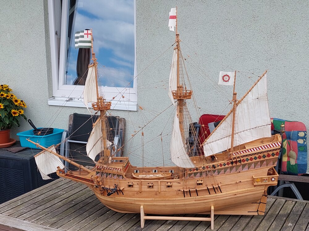

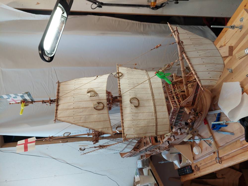

Und hier mal ein Bild von den Dreien im Montierten zustand.Mal sehen auf welch Ideen ich als nächstes komme .

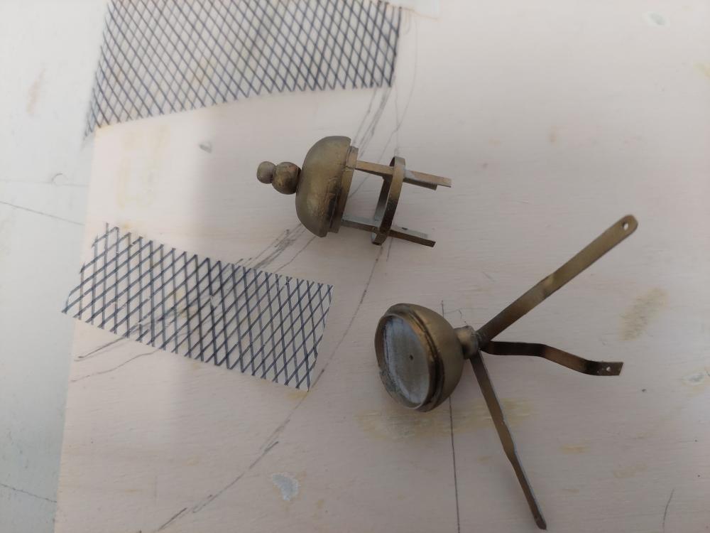

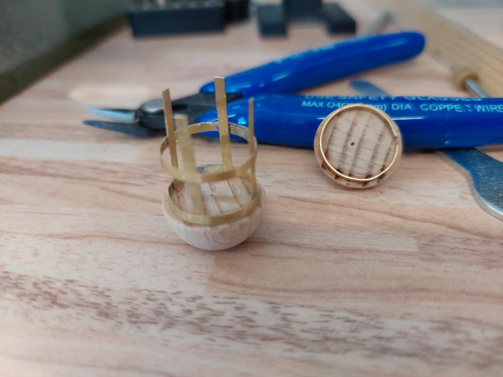

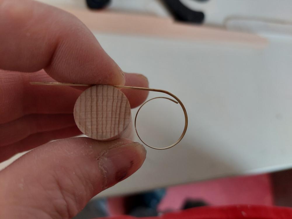

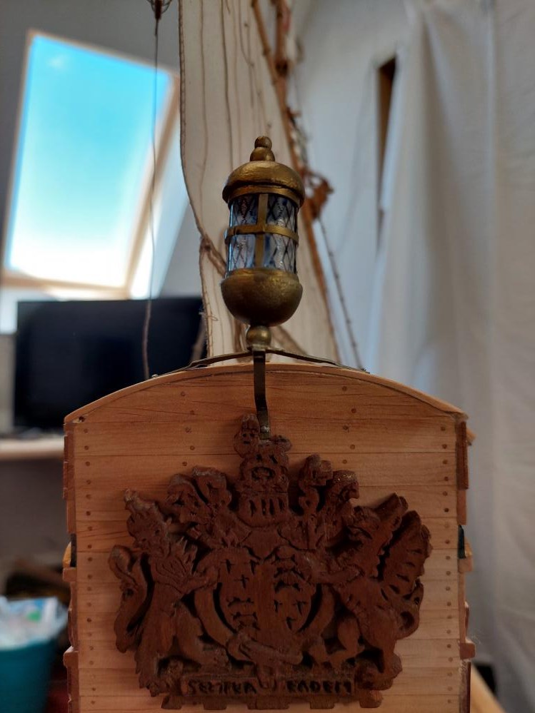

Als nächstes gings an die lang Vormirhergeschobene Hecklaterne ,da mir ja das Löten nach Tausenden Versuchen und ebensovielen Materialien Absolut nicht von der Hand geht habch das Letztendlich aufgegeben und mir neAlternative gesucht ,aber davon später.
Die Ringe der Laterne sind um ein Passendes Rundholz gebogen dann Erwärmt und mit der Paste Verklebt worden ,nach ein Paar Versuchen gings auch Gut Vorran.
Den Deckel und Boden wollte ich aus Kupferblech Dengeln aber das war keine so gute Idee ,Blei wäre da Bestimmt besser gegangen und in Ermangelung desselben mach ichs Lieber aus Holz.
Hier die Einzelteile.
So und Dran ist das Teil ,nun muß ich nur beim Restlichen Bauen Höllisch aufpassen sonst isses Schrott.

mal gut, dass es mit dem Löten nicht geklappt hat. Diese Laterne ist nämlich perfekt :ok:
Passt absolut stimmig ins Gesamtbild :respekt:

Dienstag, 24. Mai 2022, 19:59
Servus Steffen
Kaltschweissmasse … Genial. kannte ich nicht.
Schöne Fortschritte und super Laterne :sabber:

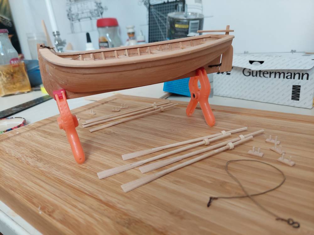

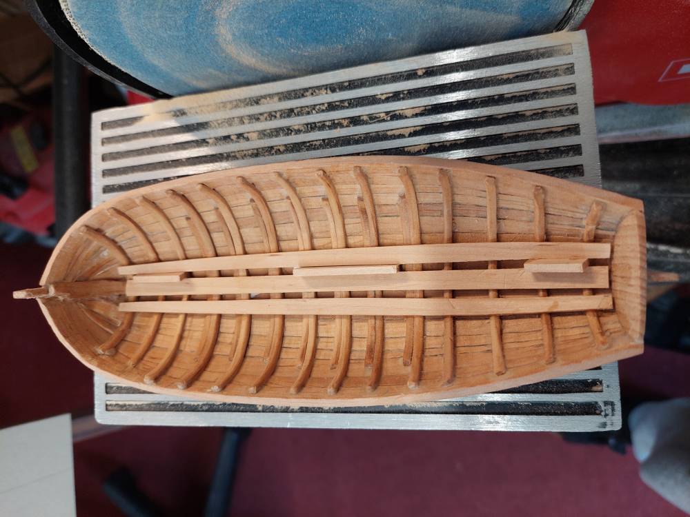

Nun habch mich doch endlich ans Beiboot gemacht und es ist meiner Meinung nach kein 4. Versuch nötig .Aber schaut selber.
Nun muß ich noch die Böcke för die Decklager fertigen und das Ladetakel fertigen dann ist dieser Punkt auch Geschichte

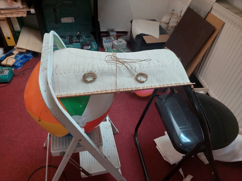

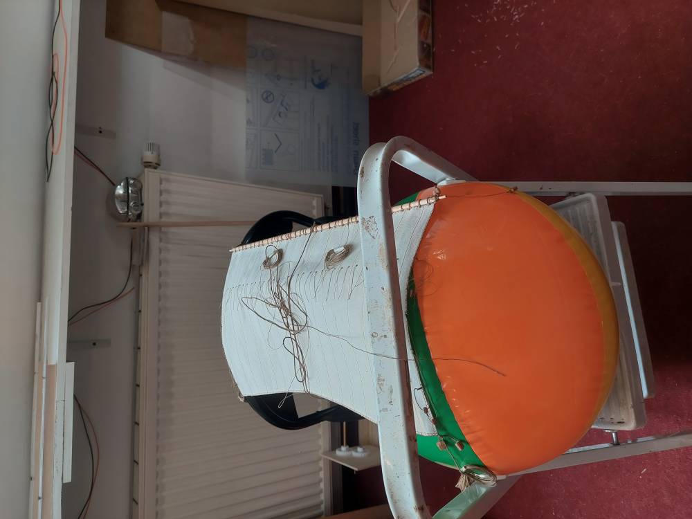

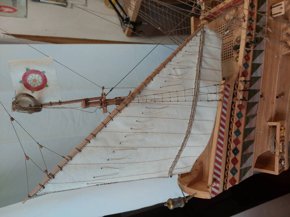

Hier Meine Segel beim In Form Bringen, Nicht Lachen es Funktioniert.
Naja ganz konnte ich es dann auch nicht lassen ,aber es hat inde Finger gejuckt ,also wurde doch schon mal etwas Stoff ins Spiel gebracht.

Samstag, 18. Juni 2022, 16:24
Golden Hind
Hi nur mal ein kurzes Update
Wie ihr seht das Beiboot ist Komplettiert ,nun ran ans Ladetakel.

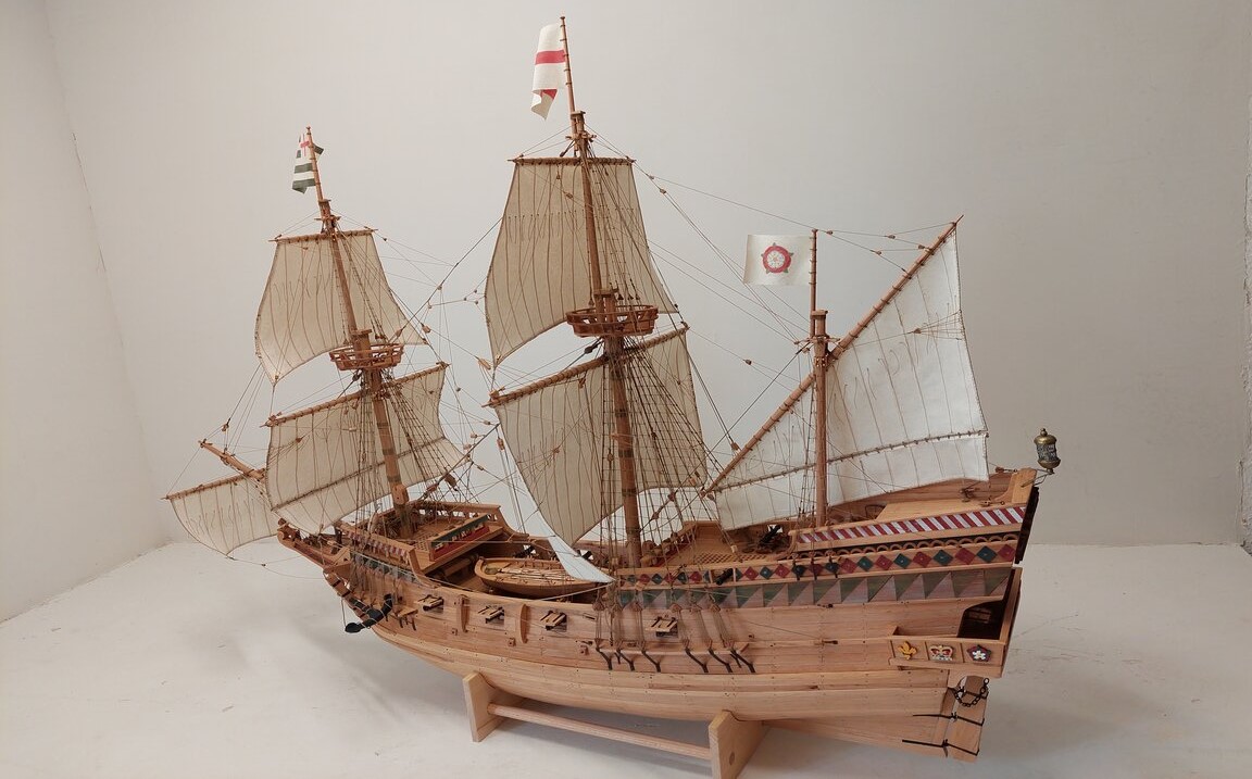

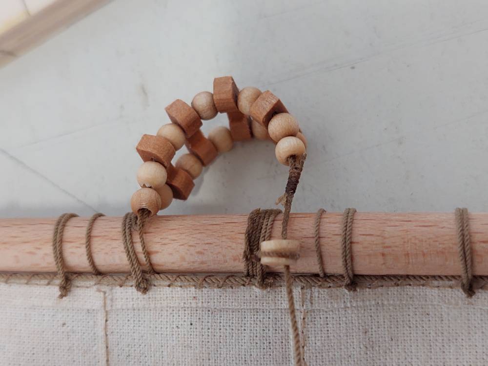

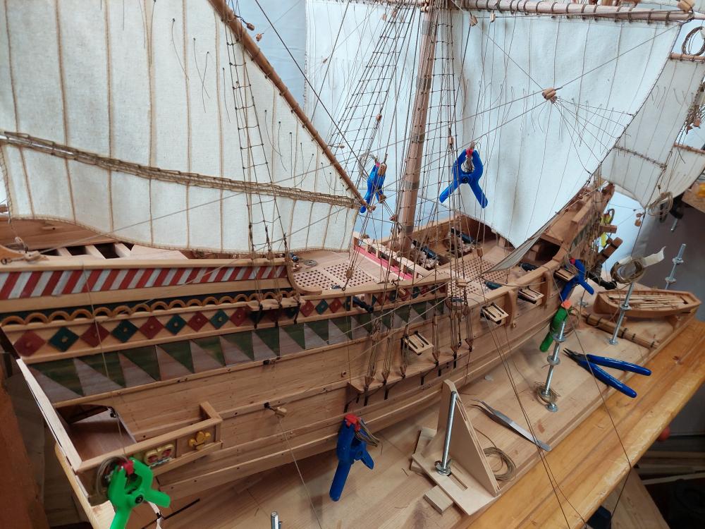

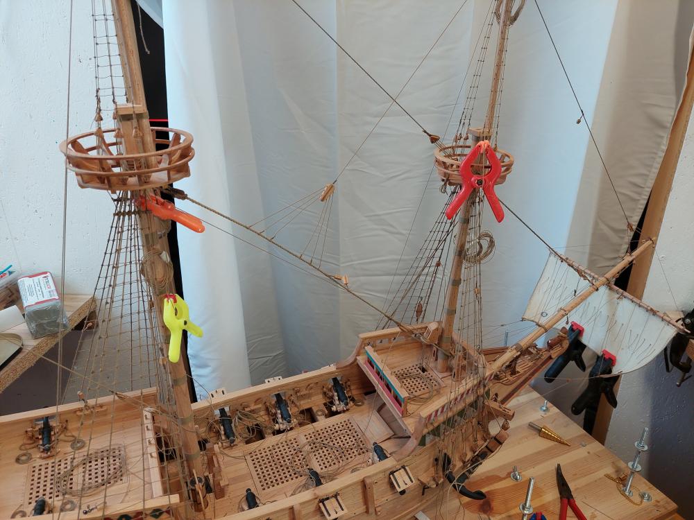

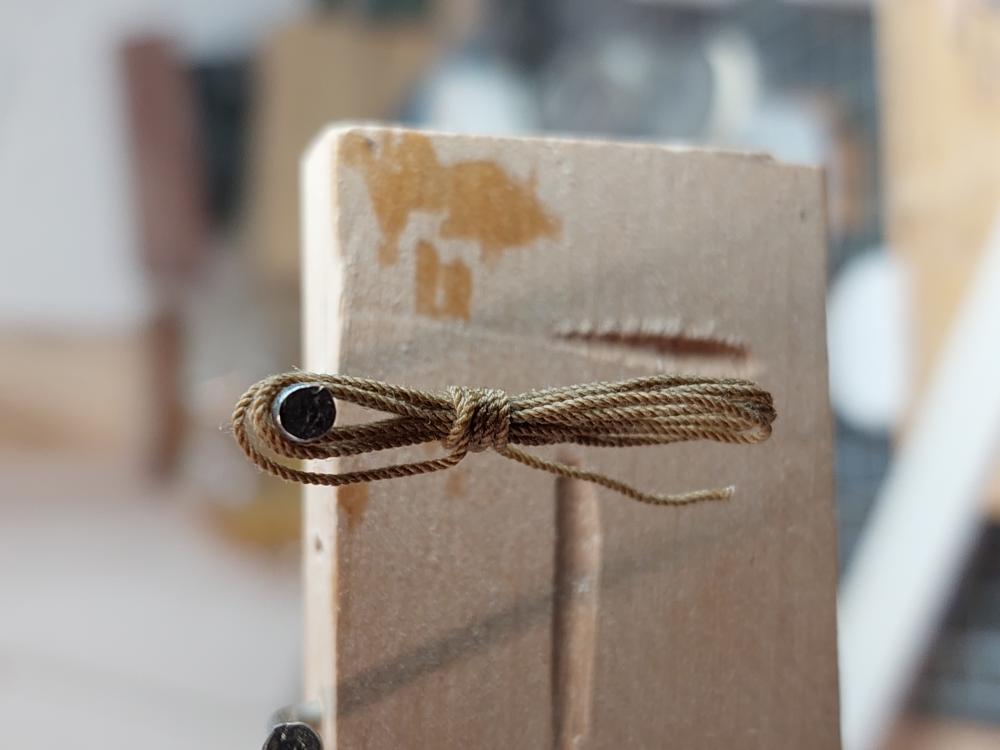

Hier seht ihr das ich mich erstmal auf den Hauptmast konzentriert habe. Die Taue sind soweit alle an ihrem Platz hab sie jetzt so Platziert das sie sich über die Woche Aushängen können.Danach gehts ans Finale Befestigen.

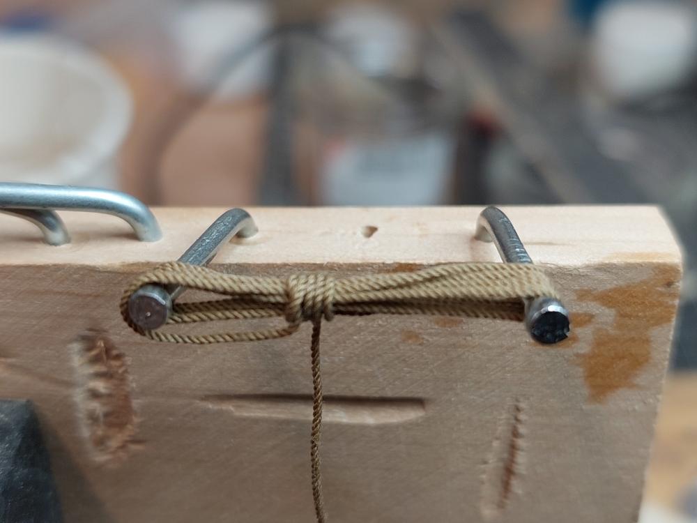

Um Eintönigkeit zu Vermeiden habch zwischendurch einige Tauschlingen Vorbereitet und auch Platziert.
Meine Primitive aber Wirksame Vorrichtung zum Herstellen der Tauschlingen und unten das Ergebnis.
Zum Abschluß noch ein kleines Bild vom Ganzen.
So das wars dann mal Wieder für Heut
Gruß Steffen

346
Sonntag, 10. Juli 2022, 17:13
Erstaunlich, wie das Modell gewachsen ist, schön geworden. :ok:

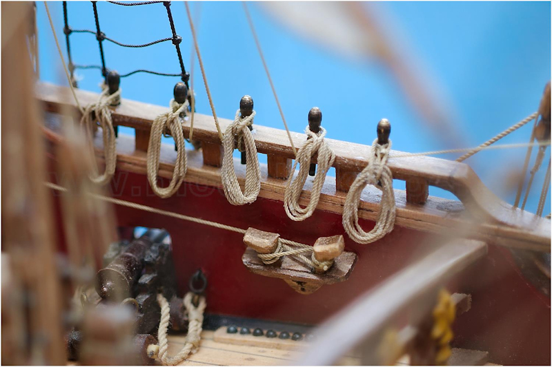

Ein kleiner Hinweis: Bei Aufschießen der Leinen an Belegnägeln wird nicht der komplette Bunsch über den Nagel gelegt, sondern nur eine Schlaufe, die den Bunsch umschließt und fixiert:
Zum einen können so mehrere Taue speziell an eng nebeneinander liegenden Belegstellen besser aufgeschossen werden , andererseits könnte es passieren, dass der komplette Bunsch durch überkommendes Wasser derart schwer wird, dass er sich nicht mehr so einfach lösen lässt.
Ich habe mir dazu eine etwas andere Vorrichtung gebaut:
nähere Infos auch auf meiner Homepage: https://www.modellskipper.de/Tipps/Tipps…nschen_in_Serie
Gruß, Andreas

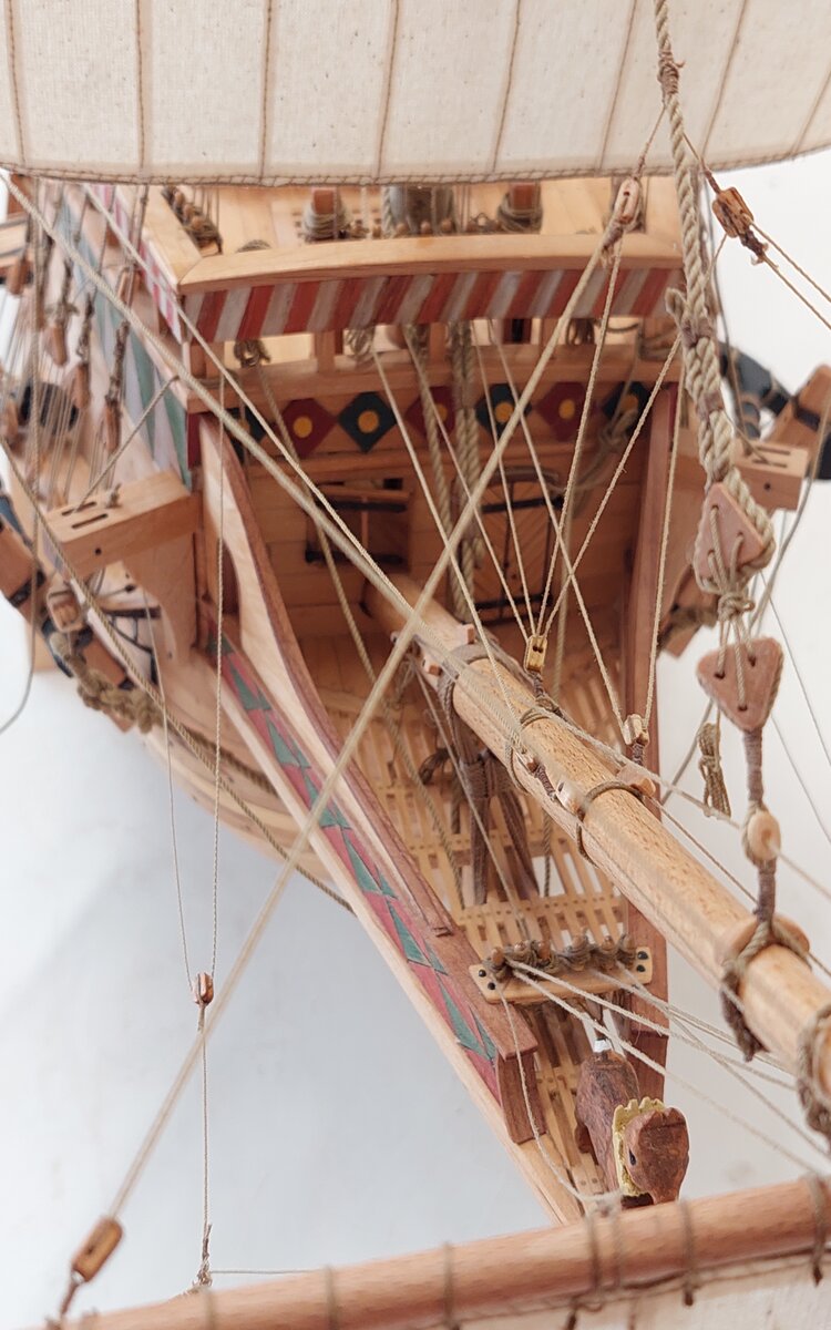

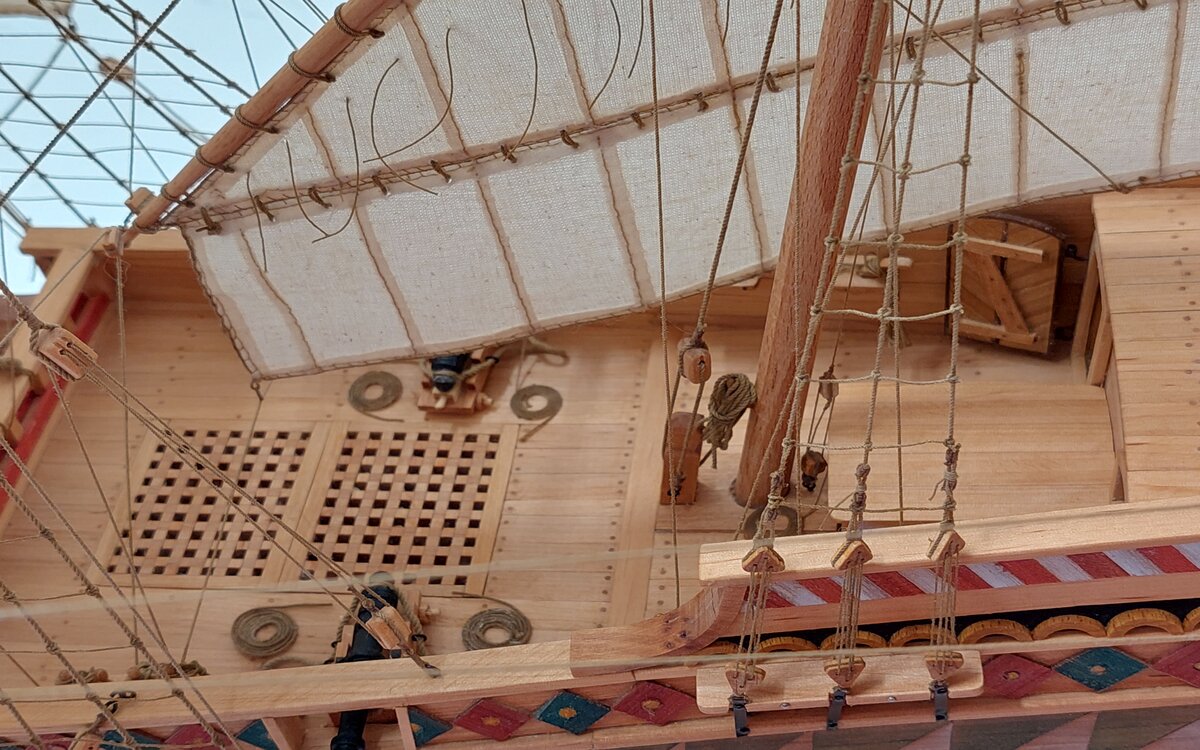

immer wieder schön neue Fotos von deiner GH zu sehen. Das vorletzte, eine Deckaufnahme hats mir angetan, da blieb das Auge hängen: Autsch, soo schön!
Ein Dank auch an Schifflebauer wegen der Erklärung zu der Bunsch-Aufhängung.

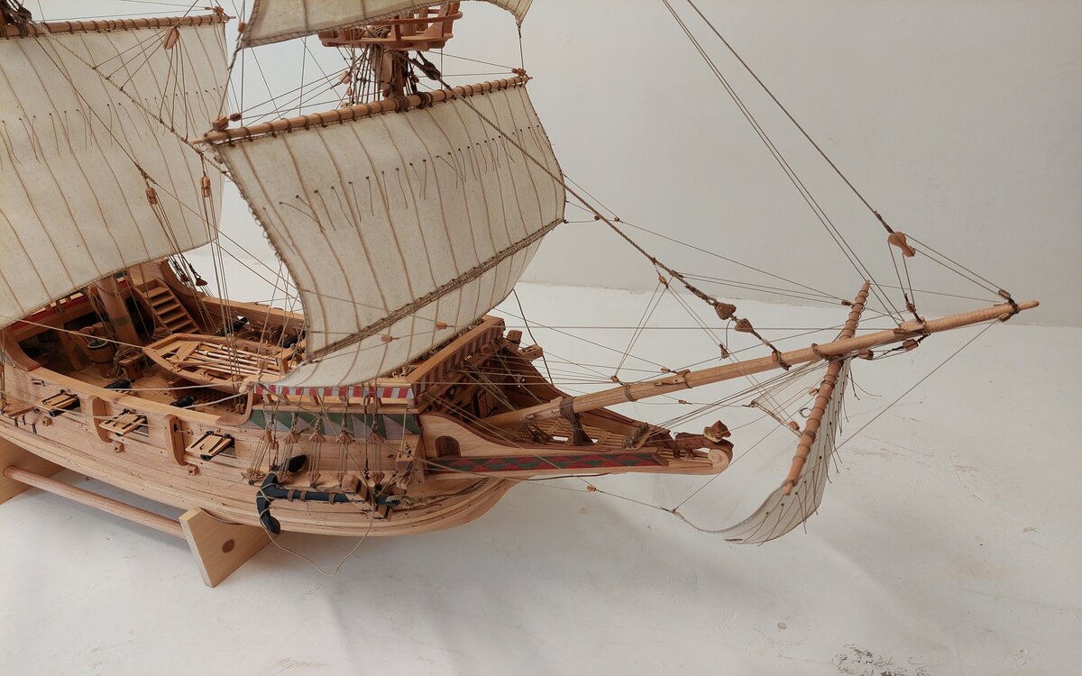

Heut mal wieder ein kurzes Update. Hab mich noch mit Diversen Kleinigkeiten beschäftigt wie der Sicherungskette des Ruders ,einer Taudurchführung unterm Galion usw.
Zum Abschluß hab ich die Kleine noch Ordentlich Geölt .
Das Heißt meine Arbeiten an der Hind sind nun soweit beendet nach nunmehr 31 Monaten und vielen vielen Abwechslungsreichen Stunden.
Werde am WE noch eine kleine Bildserie machen ,und hoffe das es euch gefallen hat .
Steffen

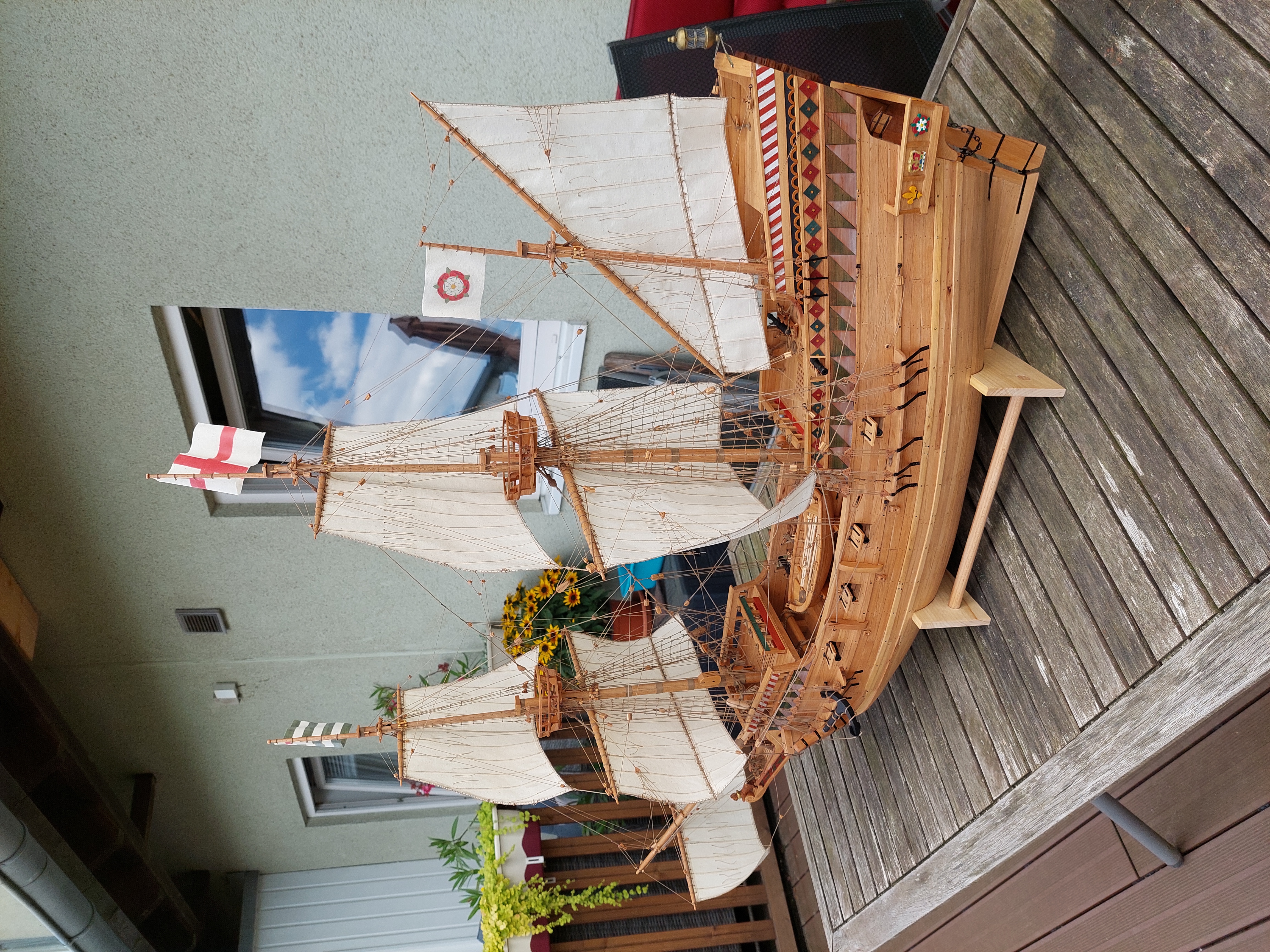

Donnerstag, 11. August 2022, 19:38
Golden Hind
Hi ,hier isser nochmal

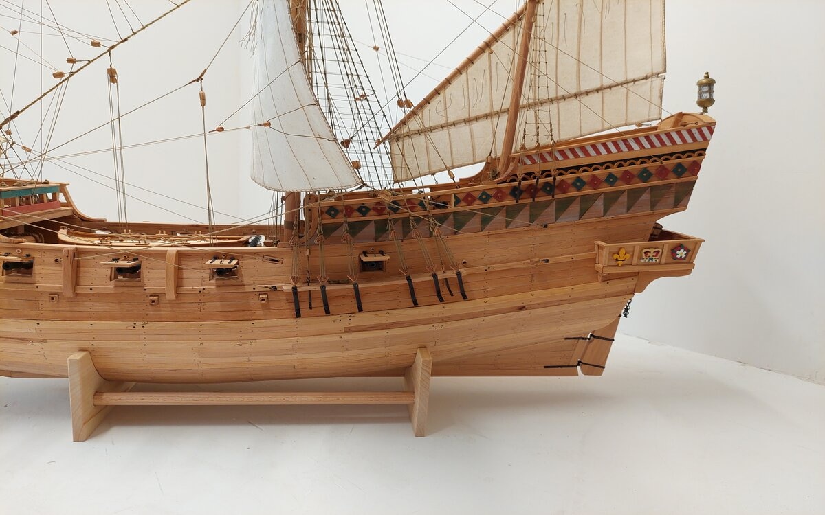

Wie Angekündigt zum Abschluß mit ein Paar Schnappschüssen ,wobei die Qualität manchmal etwas Fragwürdig sein kann (bitte Entschuldigt mein geringes Talent bei Bilder machen ).
»protector« hat folgende Bilder angehängt:

357
Donnerstag, 11. August 2022, 19:41
Golden Hind

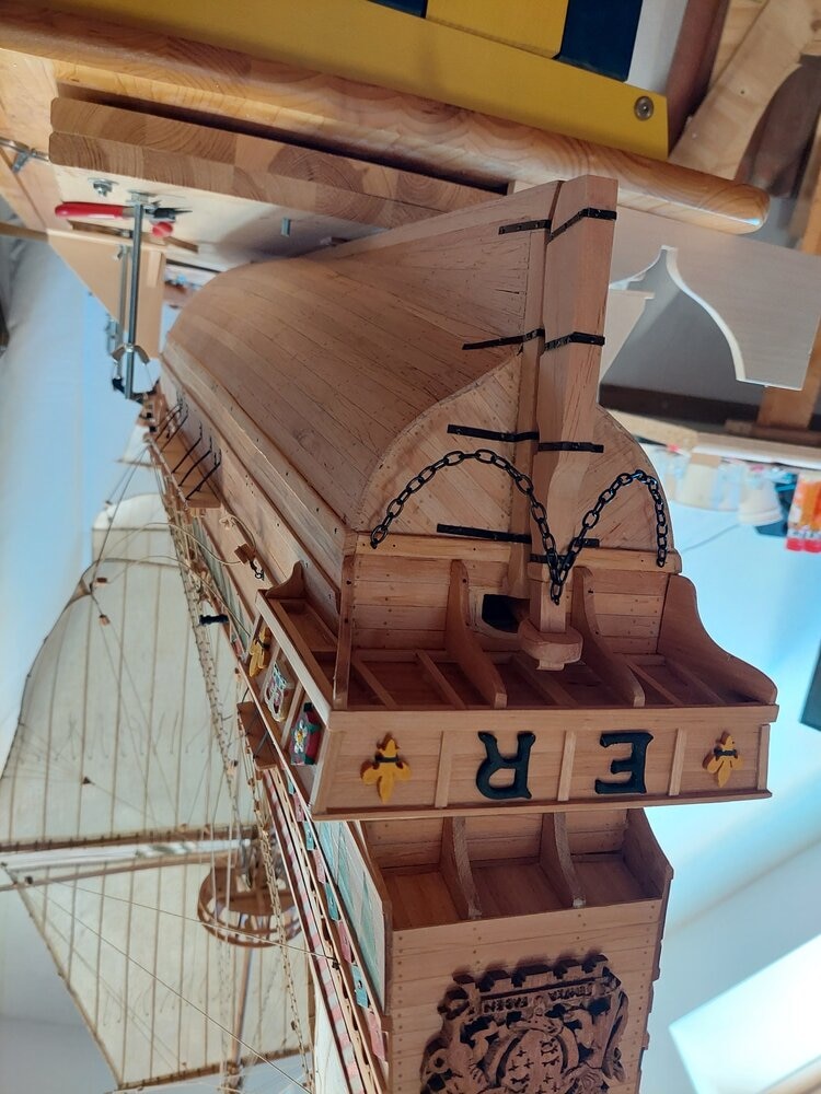

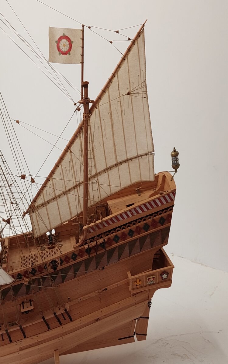

und zum Abschluß noch das Heck
So das wars dann mit der Golden Hind ,was neues ist in Planung aber wie Erwähnt wird erstemal die Werft höbsch gemacht.
Bis Dennne
Gruü Steffen
