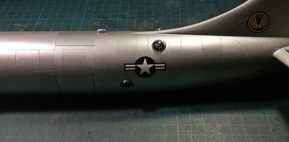

Ja heute ist es wirklich spät geworden, aber gut fangen wir erst mal bei Gestern an. :grins: Angefangen habe ich diesmal oben am Leitwerk, mit dem rot/gelb gestreiften Decal.
Dann war die erste Hälfte vom großen Runden dran, als das soweit trocken war, kam die andere Hälfte dazu. Aber auch hier ging es nicht ohne Beschädigungen ab, diese großen Decals reißen unglaublich schnell. Auch hier wieder „Smartrepair” durchgeführt und ich denke das ist auch ok so.
Danach war dann auch Schluss, ich bin einfach hier nicht mehr zur Ruhe gekommen und später hatte ich dann auch keine Lust mehr. :cracy:

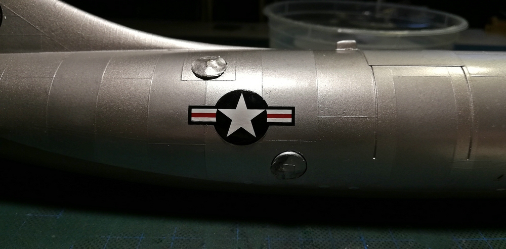

Heute Vormittag, ging es dann mit diesem runden Decal weiter und ich weiß immer noch nicht was es bedeutet, hab aber auch heute nicht weiter gesucht. :nixweis:
Nun also von hinten nach ganz vorne durchgearbeitet, wieder zurück zur Mitte und dann noch mal nach vorne. :grins:

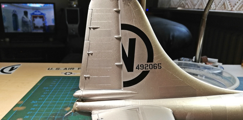

Dann wieder zurück zum rechten Höhenleitwerk, die Walkways wurden angebracht.

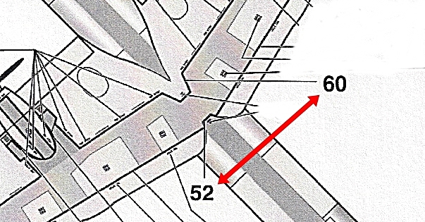

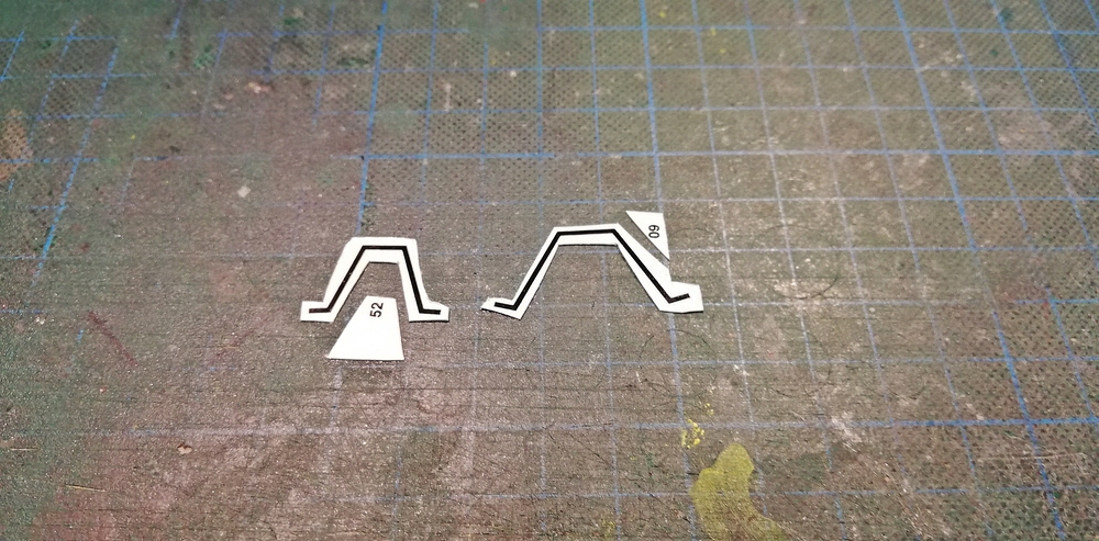

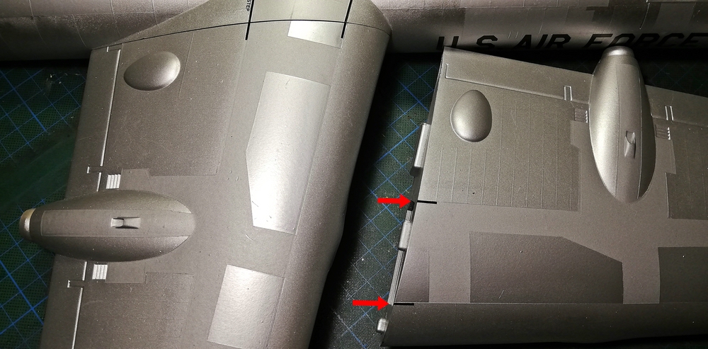

Als nächstes waren die Walkways an den Flügelwurzeln dran, aber hier stimmte was nicht, also erst einmal trocken angelegt.
Aha, hier waren also die Nummern vertauscht, dachte sowas passiert nur bei den Großserienherstellern, :grins: aber gut ich werde nun noch genauer gucken, was dann später noch wo hinkommt.
Also nochmal trocken gewechselt und es passte so und dann auch gleich angebracht.
Nur so bleiben konnte das ja auch nicht, es war also die Frage, Flügel anbringen und einen kompletten schwarzen Streifen anbringen, oder passend zu schneiden? Gut, die Antwort gab mir dann der Decalplan.
Zuschneiden war angesagt und nicht nur an dieser Stelle werde ich das machen müssen, später kommt da noch ne Menge mehr dazu, an den Flügeln. :cracy:
Nachdem das soweit trocken war wurde gemessen, für die Hinteren waren es 17mm und für die Vorderen 11mm. Das habe ich dann zugeschnitten und angebracht.

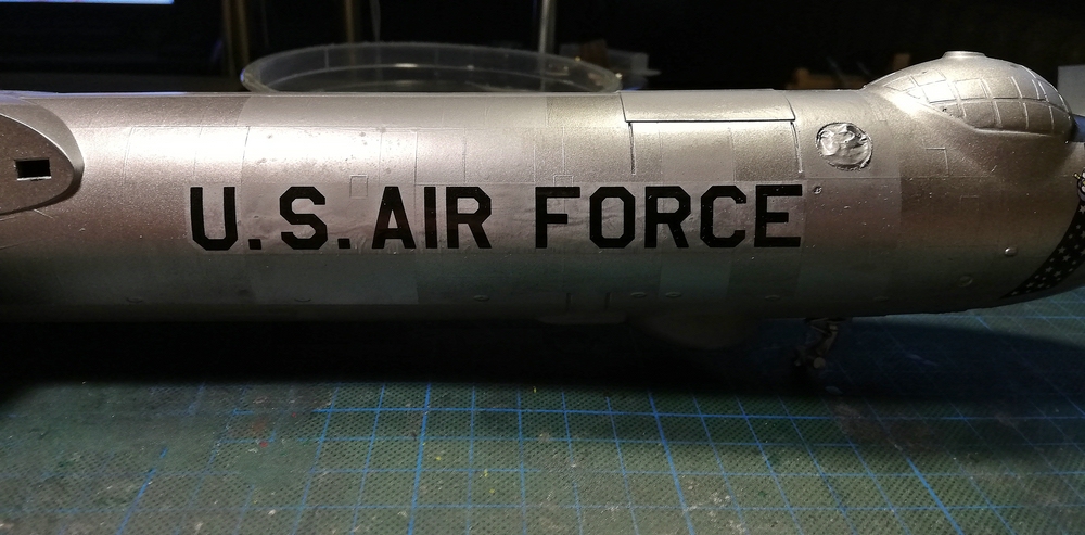

Soweit so gut, jetzt fehlten nur noch die „NoStep” Beschriftungen, aber das ging recht schnell.
Das war es dann auch für heute, danach war bei mir einfach nur noch die Luft raus und das hier schreiben wollte ich ja auch noch. :grins: Ich denke das ich das Morgen dann schon mit Klarlack versiegeln kann, dann ist der Rumpf auch schon fertig.

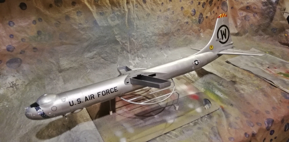

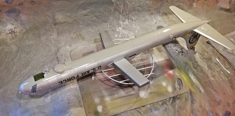

Nun nur noch drei Bilder, von der gesammt Ansicht, von „BigBird”. Ich hatte zwar gewartet bis es hell wird, aber so richtig hell wird es auch heute nicht, aber man kann sehen wie es aussieht. Also fliegen wir den Vogel, mal von oben an. :grins:
So, ich bin noch am Überlegen, ob ich heute Mittag schon den Klarlack mache, oder noch bis Morgen warte.
Es ist ja auch noch so einiges an den Tragflächen zu machen, hier fehlt ja noch die Lackierung, für den Walkway Bereich.

Ich bleibe bei :respekt: :love:
Ich würde das mit Klarlack schon mal machen. Dann kann den decals nix mehr passieren. Sagtest ja, wie leicht die reissen.
Beste Grüße aus Varel!

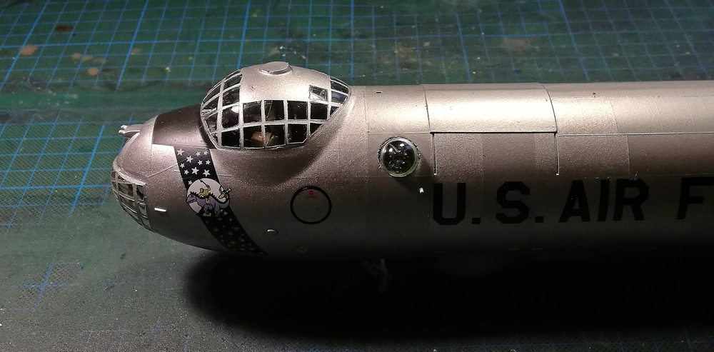

Die Lackierung mit seidenmatten Klarlack hat gestern Mittag, dann auch gut geklappt. Hier zwei Bilder, immer direkt nach der Lackierung, zwischen den beiden Bildern, liegt eine Wartezeit von rund zwei Stunden.

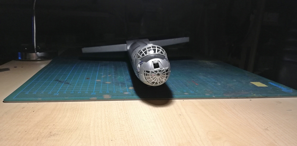

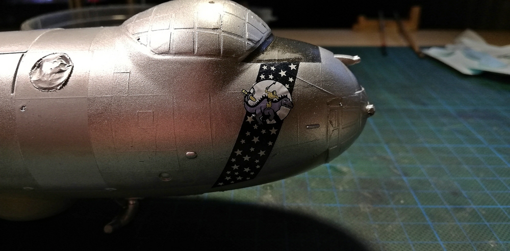

Am späten Nachmittag wurde es dann spannend, ich wollte „BigBird” sein Gesicht wieder geben. Zum einen war ich sehr nervös, zum anderen aber auch gespannt ob das alles so geklappt hat, wie ich mir das Vorgestellt habe.
Also erst mal vorsichtig zwei Scheiben frei gelegt, das sah schon gut aus und dann einfach weiter gemacht, bis die Kanzel frei gelegt war.
Dann noch die untere Kanzel von den Tapestücken befreit und „BigBird” hatte nun sein Gesicht und grinste mich einfach nur an. :grins:
Ok, ich weiß das man das, mit fertig gekauften Masken besser machen kann, ich weiß auch das es diese gibt, nur bekam ich, zu dem Zeitpunkt, einfach keine.
Ich bin also ganz zufrieden, mit meiner Abklebearbeit und das Ergebnis gefällt mir auch sehr gut, nur noch mal Scheibenputzen und das war es dann.
Als nächstes werde ich die Glaskuppeln anbringen und dann kann es mit den Tragflächen weiter gehen.

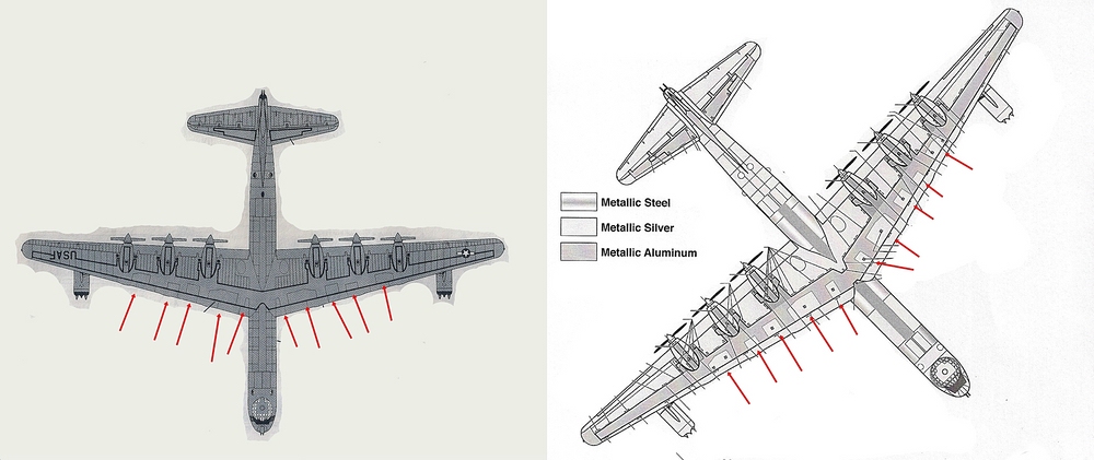

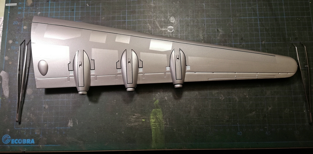

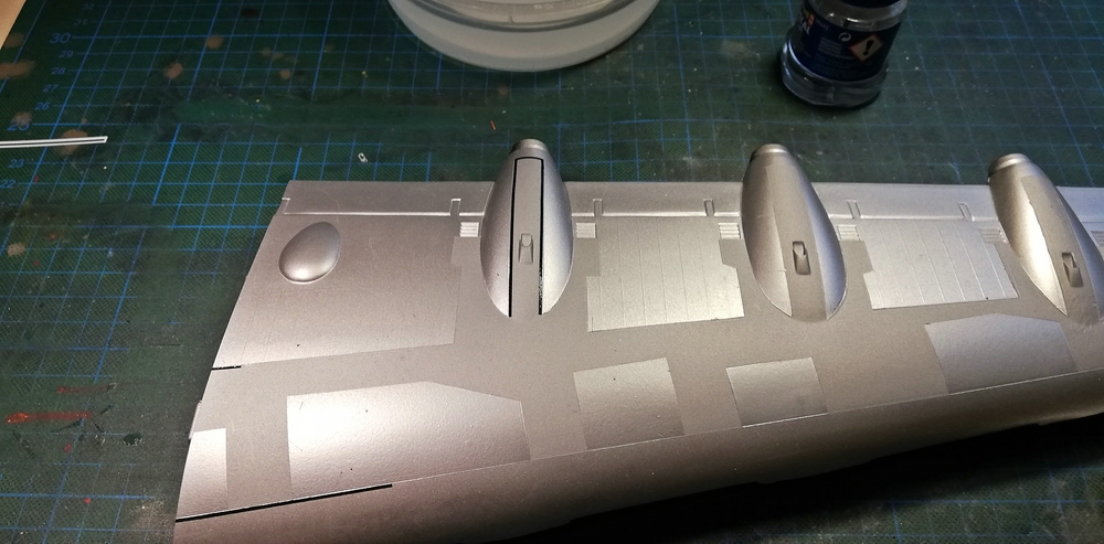

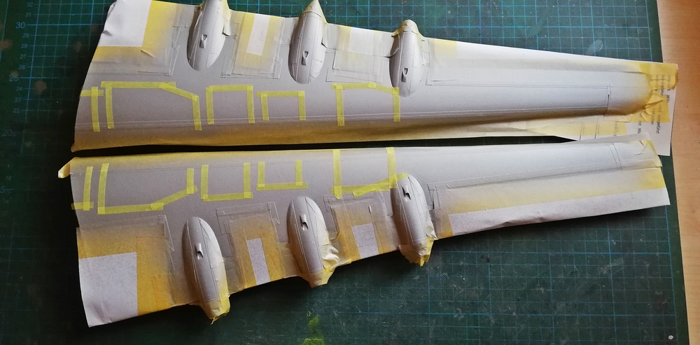

Aber nun weiter mit den „Flügeln” nachdem ich dann gestern auch noch die andere Tragfläche abgeklebt hatte, waren beide klar zum lackieren. Lackiert wurde das nun zunächst mit matt Aluminium.

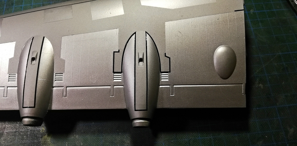

Nun war die Frage, setzt du hier noch etwas ab, da gibt es fünf Bereiche, die der original Bauplan, nicht berücksichtigt, wohl aber der Decalplan rote Pfeile.
Also gut, habe ich mir heute Morgen gesagt, mach das noch und kleb das ab. Lackiert wurden diese Bereich dann mit weiß Aluminium.
Nun war also auspacken angesagt und bitte genauso sanft und vorsichtig, wie du das eingepackt hast, also zu nächst die letzte Abklebeschicht wieder entfernt.
Dann war der Rest dran und so sieht das nun aus.
Für heute lass ich das aber in Ruhe, damit es richtig durchtrocknen kann und Morgen wird es dann mit den Decals an den Tragflächen losgehen. Mal sehen wie lange ich dafür dann brauchen werde, denn da kommen ja so einige viele ran. ;(

Was ich mir dann gestern doch nicht verkneifen konnte, war die Tragflächen anzustecken, ich war halt neugierig wie das jetzt aussieht. :grins:
Als ich mir das dann immer wieder angeschaut habe, kam mir noch eine Idee, die ich dann auch umgesetzt habe.

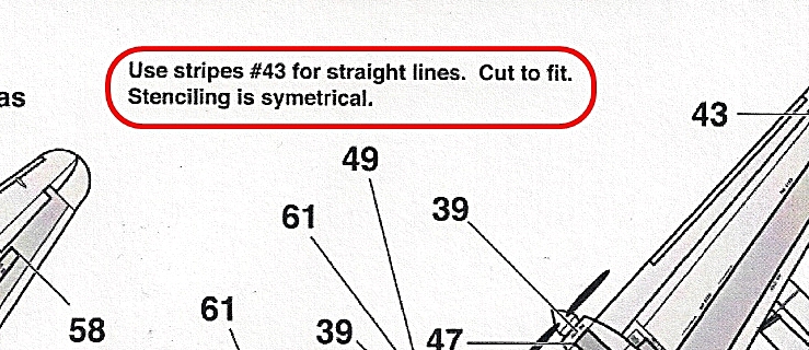

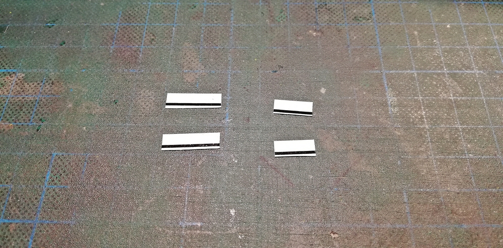

Mir ist nehmlich klar geworden, das ich die Decalstreifen, bei meinen Platzverhältnissen, so nicht auf die Tragflächen bekomme.
Also habe ich mir 4 kurze Stück zugeschnitten, die ich dann als „Platzhalter”, an den Tragflächen angebracht habe.
So kann ich das nun als Ausgangspunkt, für die geraden Streifendecals nehmen und habe dann auch gleich den richtigen Übergang zum Rumpf und kann jetzt jede Tragfläche, einzeln bearbeiten ohne das es Platzprobleme gibt.
Also gut, dann schaue ich mal, wie weit ich damit heute kommen werde,

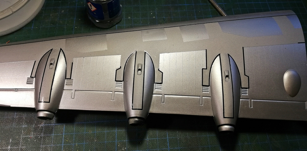

Vielen, vielen Dank, Markus, aber das ist einfach zu viel der Ehre, ich baue ja auch nur so wie ich das vermag, dennoch freue ich mich sehr über dein Lob. :five:
Aber gut, dann mal los, mit dem was heute so passiert ist. :grins: Zuerst habe ich mir mal die Tragflächen aus dem Decalplan ausgeschnitten und vergrößert ausgedruckt, so entwuselt sich das Zahlen und Strichedurcheinander, schon mal ein wenig. :cracy:

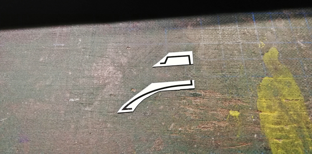

Dann habe ich mir die ersten beiden Decals ausgeschnitten, schon etwas kompliziert, durch ihre platzsparende Anordnung.
Und schon kam das erste, aber einzigste Deasaster heute, ich habe das erste lange Decal vollkommen versaubeutelt :bang: :motz: einmal verdreht, im nassen Zustand, hat mein keine große Chance mehr, es wieder hin zu bekommen. Das kommt davon wenn so was noch kurz vor dem Mittagessen machen will. :!!
Aber dadurch eindringlich gewarnt, sich Zeit zu lassen, habe ich das nächste lange Decal in drei Streifen geteilt und erst mal nur einen Streifen davon angebracht.
Als nächstes war dann der Walkway, an Motorgondel Nr. 3 dran, auch das Decal hätte ich fast verloren, aber mit sehr viel Geduld und tief durch atmen (also laut fluchen und schimpfen) habe ich es noch richten können.
Dadurch auch wieder gewarnt habe ich die Walkways für die Gondeln 2 und 1 in der Mitte geteilt und Stück für Stück angebracht.
Und so ging es dann, immer im wechsel mit einem geraden Decal weiter. Nun waren die abgerundeten Decals dran, auch diese habe ich in zwei Teile aufgeteilt, allerdings nicht in der Rundung, sondern ich habe den geraden Teil abgetrennt.
Das Anbringen, der abgerundeten Teile ging dann erstaunlicher weise, fast schon wie von selbst. :)
Dann noch das gerade Teil anbringen und das gleich dann noch auf der anderen Seite der Gondel machen.
Und das ist dann die Ausbeute von einem Nachmittag arbeit, allerdings bin ich dabei auch immer wieder unterbrochen worden.

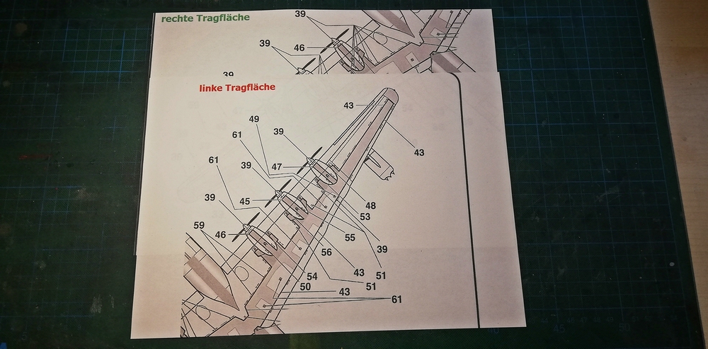

Bauplan vergrößern und die Zuordnung der Teile entwuseln :thumbsup: Ohne diese "Übung " hätte die Klinik bald einen neuen Patienten. :cracy: 8| :verrückt:
Bleib tapfer! :)
Gruß Ronald

Nun das sind alles Dinge die ich auch bei meinen Trucks mache. Vor allem wenn es unübersichtlich wird, ist so die Zuordnung einfacher.
Und Danke, das du mir auf die Sporünge geholfen hast, die Idee, die Decals zu teilen hat sich ja schon bewährt. :hand:

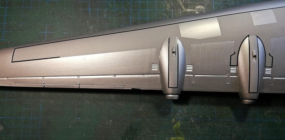

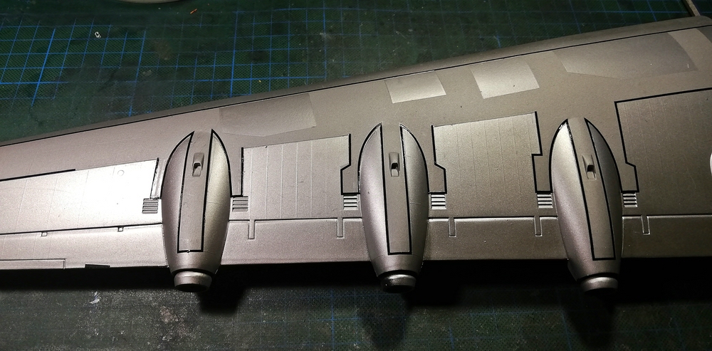

Und weiter geht es mit den Decalstreifen, heute Vormittag habe ich dann an Motorgondel Nr.2 angefangen, dabei ging es dann auch hier wieder, im Wechsel mit den geraden Streifen an der Tragfläche, schon mal um die Ecke, vorne an der Flügelspitze.
Dann weiter mit Motorgondel Nr.1 und auch die senkrechten Verlängerungen, nach oben hin wurden angebracht.
Gegen Abend zu waren es dann nur noch drei Streifen, die angebracht werden wollten. :grins:
Also habe ich mein Abendessen etwas nach hinten verschoben und diese drei Streifen auch angebracht und hier nun das fertige Ergebnis von heute.
Fragt mich jetzt aber bitte nicht, wie viele Streifen das waren, denn jeder Streifen musste zugeschnitten werden. :cracy:
So, bevor ich nun aber die Beschriftungen anbringe, mache ich erst noch die Streifen an der rechten Tragfläche, so hat das von heute, Zeit genug um richtig trocken zu werden, denn einmal nicht aufgepasst und ein Streifen hängt auf einmal wieder am Finger. Ist mir aber zum Glück nur einmal passiert und einen Schaden hat es auch nicht gegeben. :grins:
