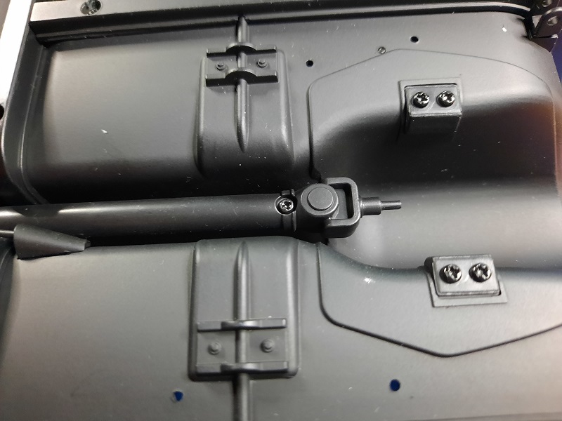

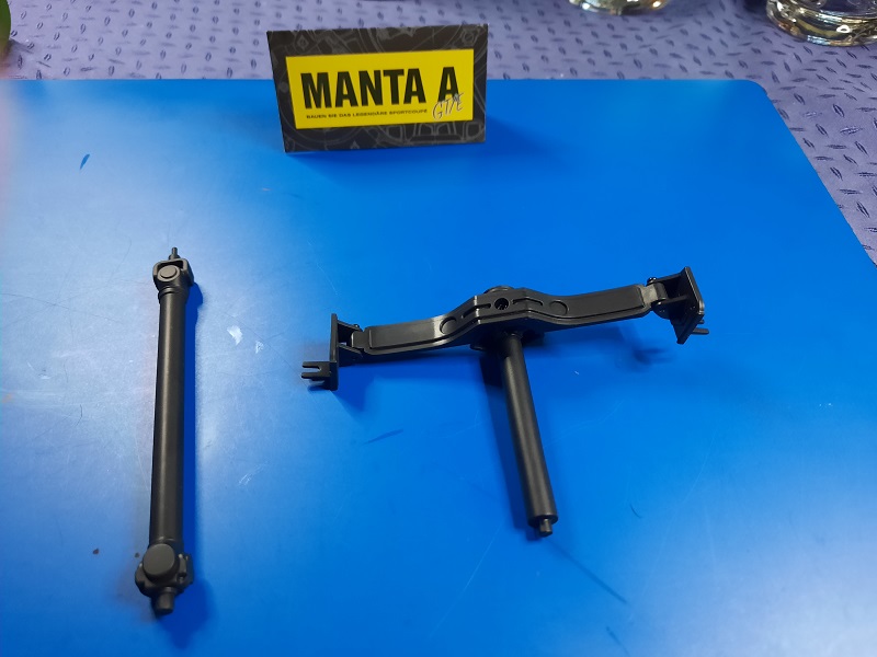

Heute war in der 43 des A die Antriebswelle dabei und Befestigungsmaterial enthalten. Alles kein Problem, bis auf die Y-Rohr Halterung.
Da mußte man ein wenig nachdenken. Die Bilder in der Bauanweisung waren mau. Schwarze Teile auf schwarzem Grund. Man kann nix erkennen.
Beiträge: 348
Realname: Ulrich Lindemann
Wohnort: Düsseldorf
341
Mittwoch, 15. Juli 2020, 09:02
Hallo Bernd, :wink:
ich nehme immer die Bauanleitung im Internet, da kann man bei den schwarz auf schwarz Bildern meistens mehr sehen, oder auf Deinen Bildern.
Die " Y-Rohr-Halterung " ist für das Handbremsseil.
Kann man die Kardanwelle nicht so einbauen das man die Schrauben nicht sieht ?
Gruß Uli. :party:

Bei mir verzögert sich das mal wieder. Habe in der Ausgabe 43 ein Fehlteil drin. Bei der Kardanwelle haben die 2x die 43a reingepackt, statt a+b. Habs bei meinem Kiosk schon reklamiert. Muss jetzt erstmal bis nächste Woche warten ob die Ausgabe beim Großhändler in der Remi zurückkommt. OK, ich könnte die Teile auch bearbeiten und dann zusammenkleben, aber ich will erstmal sehen ob ich es umgetauscht bekomme.

345
Dienstag, 21. Juli 2020, 15:28
Manta A Halterung
Hallo Martina,ich hatte das gleiche Problem.Habe die Löcher in Teil 42A aufgebohrt ,dann ging es.
Grüsse
Detlef Gottschalk

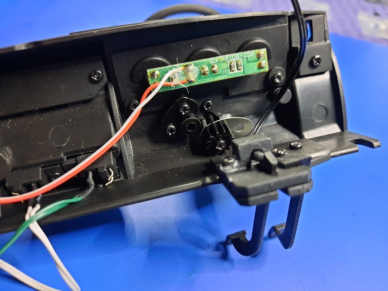

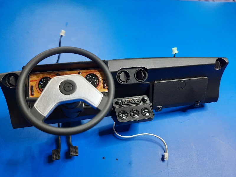

Heute kam die 44 des A ins Haus. In ihr waren das Lenkrad, die Lenkspindel, ein Zahnrad und diverser Kleinkram. Lief alles sehr gut ab, bis auf das Zahnrad,
das brauchte noch eine freundliche Ermunterung, bis es passte.
Viele Grüße Bernd. :prost:

Mittwoch, 22. Juli 2020, 10:45
Lenkrad und Blinkerhebel
Moin Bernd,
da kann ich Dir zustimmen, dass Lenkrad ist solide und gut gemacht. Es wäre schade das Lenkrad zu zerlegen, um ein Petri-Sportlenkrad daraus zu fertigen.
Der Blinkerhebel 44G ist leicht schräg und sollte so montiert werden, das er zum Lenkrad zeigt und nicht davon weg.
Damit auch Uschi mit ihren kleinen, zarten Händen den Hebel erreichen kann, ohne die linke Hand vom Lenkrad zu nehmen. :D
Auf deinen Bildern ist der Hebel richtig montiert.
Die Lenkspindel 44B ist auf einer Seite abgeflacht und passt nur in einer Position in das Zahnrad 44C. Das gleiche gilt für Lenkradnarbe in Abbildung 8.
Damit ist die Ausrichtung der ganzen Lenkeinheit (Lenkrad bis Spurstange) vorgegeben und braucht nicht noch mal nachträglich justiert werden, wenn im Bauabschnitt 46 die Lenkung an der Vorderachsen-Baugruppe montiert wird.
Grüsse aus dem Pott... Karsten

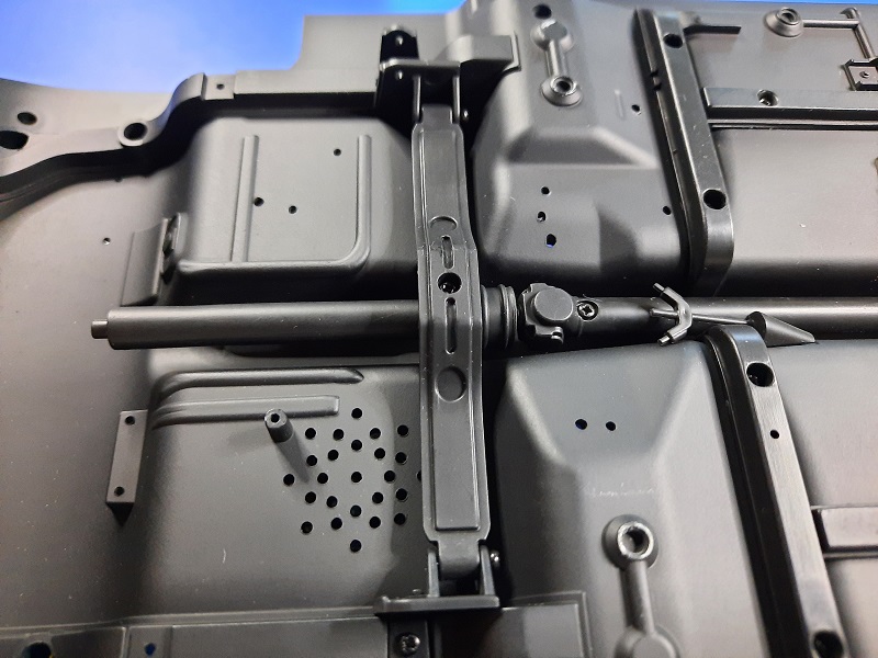

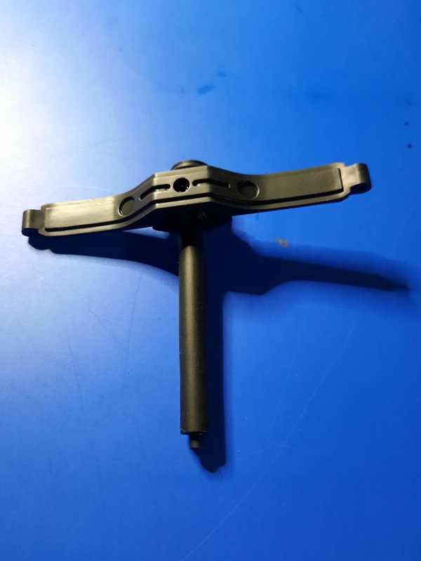

Donnerstag, 23. Juli 2020, 11:36
Lenkung
Die Lenkung des Modells funktioniert ganz gut. Wenn man zusätzlich die beiden Zahnräder 44C und 46D mit weißer Vaseline (Uschi weiß wo sie liegt) fettet,
und auch etwas in das Lenkgehäuse 45C + 45D füllt, läuft alles noch ein wenig besser. Allerdings hat die Lenkung recht viel Spiel.
Das liegt nach meiner Meinung vor allem an den beiden aus Kunststoff gefertigten Würfeln 46A für die Kreuzgelenke. Die Metallschrauben
werden in die beiden Lenkspindeln 46B, 46C bzw. im Lenkritzel 45G fest geschraubt und reichen lose in die mit Übermaß gebohrten Würfel rein.
Gestern Vormittag hatte ich die Lenkung noch nicht vollständig zusammengebaut. Meine Aussage von gestern, was die exakte Ausrichtung betrifft,
ist damit hinfällig. Wenn die Vorderräder in der Geradeausposition sind, kann das Lenkrad auf Grund der Toleranzen immer gerade gestellt werden.
Ist ja auch ein Standmodell. Trotzdem sollte man sich genau an die Bauanleitung halten.

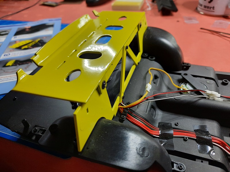

Noch ein paar Hinweise für den weiteren Zusammenbau:
- Bevor die Bodenplattenbaugruppe in Abschnitt 46 (Abbildung 4) mit dem Unterboden verschraubt wird, sollten die in Abbildung 3 markierten Stecker
der beiden roten Kabelverlängerungen mit Klebeband an geeigneter Stelle am Unterboden fixiert werden. An der Seite stören sie nur.
Dabei den Hinweis unter Bild 5 unbedingt beachten und alles möglichst spannungsfrei verschrauben.
- Bauabschnitt 47 erfordert viel Geduld und Geschick. Bevor die Vorderachsen-Baugruppe mitsamt dem Motor an den Unterboden geschraubt wird,
sollten alle losen Schlauchverbindungen am Motor überprüft werden und ggf. mit Sekundenkleber gesichert werden. Wenn sich z.B. vom Anlasser
oder der Lichtmaschine ein Schlauch lösen sollte, wird es später nicht so einfach sein diesen wieder zu befestigen.
- Die angewinkelte Kante des Querträgers 5I zeigt nach vorne. (siehe Abschnitt 47, Bild 15 und 16)
- Das Armaturenbrett zu montieren und dabei die Lenkspindel mit dem losen Zahnrad in das Lager zu bekommen, ist recht fummelig.
Vorher vielleicht eine Tasse Beruhigungstee trinken oder eine Stunde Yoga machen.
Viel Erfolg und bleibt gesund... Karsten

Am Mittwoch kam die 45 des A ins Haus und brachte unter anderen Spurstangenköpfe und eine Zahnstange mit sich. War heute früh schnell zusammen geschraubt.
Eine Kuriosität war doch dabei. Um die beiden Spurstangenköpfe an die Zahnstange zu befestigen, wurden die Schrauben MM gebraucht. Ich schraubte die Teile an
und zog die Faltenbalge drüber. Etwas später, beim Schrauben ablegen, hatte ich einen Beutel mit MM Schrauben in der Hand. Ich denk, die hattest du doch schon
gehabt! Ich zog den leeren Beutel heran und las dann, das ich zwei NM statt MM Schrauben verballert hatte. Hat aber wunderbar gehalten, drum habe ich es gelassen.
Früh morgens um viddel vor fünf, sind die Augen noch nicht soweit geöffnet und betriebsbereit, das man "Präzisionsarbeit" abliefern könnte. Egal. Paßt scho.

Mit den Ausgabe 48 bis 50 wird der Auspuff geliefert. Er wird im Bereich vordere und hinterer Auspufftopf mit insgesamt fünf HM Schrauben am Unterboden befestigt. Vorne wird das Hosenrohr 48A nur in den Auspuffkrümmer 8B gesteckt und leider nicht verschraubt.
Die Hinterachse besteht wie Kardanwelle aus einem Ober- und einem Unterteil. Während das Unterteil aus Metall gefertigt ist, ist das Oberteil nur aus Kunststoff. Man erkennt es daran, daß der Deckel für das Hinterachsdifferential
sowohl mit AP als auch mit CM Schrauben befestigt wird. Die Frage ist, ob die Hinterachse später (vermutlich mit der übernächsten Lieferung, Ausgabe 54 oder 55) starr oder gefedert mit dem Unterboden verbunden wird.
