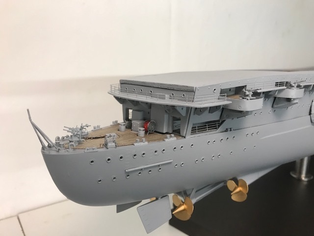

333
Dienstag, 12. November 2019, 19:57
und ein herzliches Dankeschön an Ingo und Hofi.
Ich habe weitergemacht mit dem umlaufenden Bühnengang an der Rückseite der Aufbauten.
Alles wie gehabt im gleichen Style und Design.
Weiter dann demnächst auf der Backbordseite.
Also dann mal alle nach links rüber ;)

334
Dienstag, 12. November 2019, 20:28
Hallo Ray
Wunderbare Heckpartie haste Gezaubert . Deine Mischbauweise Beeindruckt mich immer wieder aufs neue.
Eine Frage habch mal zu deinen Schwalbennestern . Auf dem Bild sieht man das die Untekante des Rechten Schwalbennests nicht in einer Flucht mit dem anderen Nest und der Bullaugenreihe Verläuft ,ist das so laut Zeichnung Vorgegeben oder täuscht das Bild ? Ist keine Meckerei ,nur Neugierde.
Gruß Steffen
DAS KANNSTE
SCHON SO MACHEN
ABER DANN ISSES HALT
KACKE
335
Dienstag, 12. November 2019, 20:48
Hallo Steffen,
gut beobachtet- hast mich erwischt.
Um mit Deinen Worten zu sprechen:
Man kann’s halt so machen, dann sieht’s
eben kacke aus;-)
Ich werde es jetzt aber so lassen.
Es gibt noch so viele Unkorrektheiten,
da fällt es in der Gesamtheit nicht so doll
auf.
Komisch, aber in real ist diese Unstimmigkeit
kaum zu bemerken.
Kein Meckern- keine Entschuldigung.
Ganz liebe Grüße
336
Dienstag, 12. November 2019, 21:20
Also mir fällt auf, dass die Schwalbennester in der Höhe dem Verlauf der Flugdeckoberkante folgen - vom Gefühl her hätte ich es so und nicht anders gemacht.
Kleiner Nachtrag noch zur Frage, wann Reling und wann geschlossene Verkleidung: Geschlossen da, wo Spritzwasser/Wellengang von den Räumen dahinter abgehalten werden muss. Sonst aber offen, denn trotz der Gesamtgröße spielt Gewichtsersparnis eine große Rolle: Es geht ja darum, den Schwerpunkt insgesamt möglichst weit unten zu haben, wegen Rollstabilität und letztlich Kentersicherheit. Besonders bei Flugzeugträgern problematisch, einerseits hat das hochliegende Flugdeck eine große Masse weit oben, andererseits ist der auf hohe Geschwindigkeit optimierte Rumpf besonders schmal und daher weniger rollstabil. Deshalb zählt soweit oben jedes Kilo dreifach. Bei US-Trägern waren deshalb die Laufwege, die Catwalks, nur aus Gitterrosten.. so etwas würde keine standesbewusste Katze betreten.

Dienstag, 12. November 2019, 23:13
Kleine aber feine Fortschritte... und trotz gemischter Bauweise ergibt sich ein sehr einheitliches, passendes Gesamtbild. Jochen hat recht, die Abstände zur Oberkante Flugdeck sehen doch recht gleich aus, von daher würde auch sagen das passt soweit.

Mittwoch, 13. November 2019, 06:04
Besten Dank für soviel Zuspruch.
Ja, es passt schon.
Und Steffens Anmerkung war ja auch lieb
gemeint. Sie bezog sich auf die Unterkante des
rechten Balkonsockels.
Ich habe ja noch die Backbordseite zum üben ;-)
Tolle stimmige Erklärung, Jochen.
Passt auch genau zu Hans Juergens Statement.
Hier wird eben nicht nur das handwerkliches Können,
sondern auch das Hintergrundwissen erweitert.
Super!

Donnerstag, 14. November 2019, 21:28
Dank an Hofi,
und einen schönen Abend an alle Modellbauer.
Miniupdate:
Um Jochen`s Anmerkung zur Schwerpunkttieferlegung und Gewichtsminimierung gerecht zu werden,
habe ich die massiven Blechlaufstege (in Gedanken) durch Profilstähle ersetzt und mit Holzplanken belegt.
Ziel erreicht, und besser Aussehen tut es auch noch. Meine Meinung.

347
Freitag, 15. November 2019, 07:59
Moin Ray,
Eine gute Entscheidung, wie ich finde, so sieht es wirklich sehr schön aus und passt super in das gesamt Bild, vom Träger. :ok:
