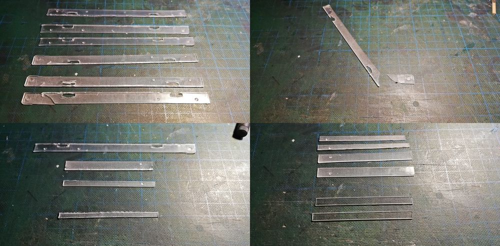

Um die Seiten ab zu trennen, mussten zunächst, die vier Rastnasen abgetrennt werden, diese wurden ein paar mal mit dem Skalpell angeritzt, dann ein Schraubendreher angesetzt und kurzer Hand abgeschlagen.
Nun konnten die Seitenteile, auch wieder mit dem Skalpell, abgetrennt werden, zur Sicherheit habe ich gleich mal drei Hüllen zerlegt. Denn Bruch, ist bei diesem spröden Material vorprogrammiert, das weiß ich aus eigener Erfahrung nur zu gut. :motz:

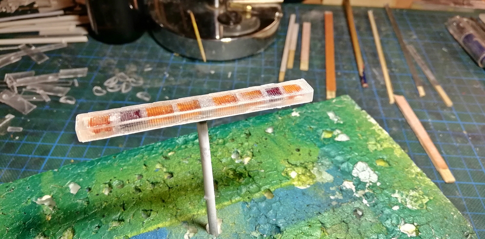

Nun habe ich mir davon, vier 2mm breite Streifen abgeschnitten, da das Material aber 1mm Stärke hat, braucht es Geduld bis man da durch ist, obwohl es relativ weich ist. Zusätzlich habe ich dann noch zwei Streifen, aus 0,5mm Sheet zugeschnitten.
Zwei, der klaren Streifen wurden nun mit klar orange und rot lackiert, die beiden 0,5mm Sheetstreifen wurden mit dem Molotowstift verchromt.
Von einem der anderen klaren Streifen Streifen, wurden zwei 9cm lange Stücke abgeschnitten und mit Hilfe meines kleinen Schraubstockes, zu U-Förmigen Krampen gebogen.
Diese U-Teile wurden nun auf ein Reststück, von 0,5mm Sheet geklebt und anschließend wurde der Innenbereich, in Kammern unterteilt.
In diese Kammern wurden nun Stücke von den eingefärbten klaren Teilen eingeklebt, orange-rot-orange, orange-rot-orange. Dahinter wurden dann Stücke von dem verchromten Sheet geklebt.
Nachdem das fest war, wurde es grob ausgeschnitten und umgedreht wieder auf das Sheetstück geklebt und das wurde dann später auch ausgeschnitten.
Dann habe ich auf die gleiche weise, die beiden kurzen Leuchteinheiten gebaut, diese sollen ja später auf die Kabine kommen.
So sehen die drei Leuchteinheiten nun aus. Klar das hier noch so einiges zu tun ist, Kanten und Rundungen verschleifen und die Schnittstellen, der Klarteile kaschieren.

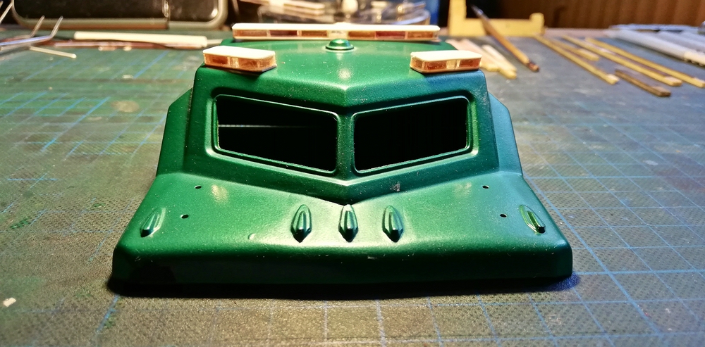

Nun aber einmal das ganze, am Auto, selber begutachten, leider war mir schon ein paar Tagen das Dach, auf mein Fensterbrett gefallen, das ist aus Granit :motz: :bang: , natürlich mit der Vorderkante und da ist dann leider die Farbe abgeplatzt. Das wird dann bei geschliffen, bevor noch mehr abgeht und bei der nächsten Grünsession, mit lackiert. Nun aber der Wrecker.
Was kommt nun als nächstes? Den Aufbau fertig lackieren, oder die Fehler am Kranfuß beheben, keine Ahnung... das wird sich dann nächste Woche zeigen, wozu ich Lust habe...
