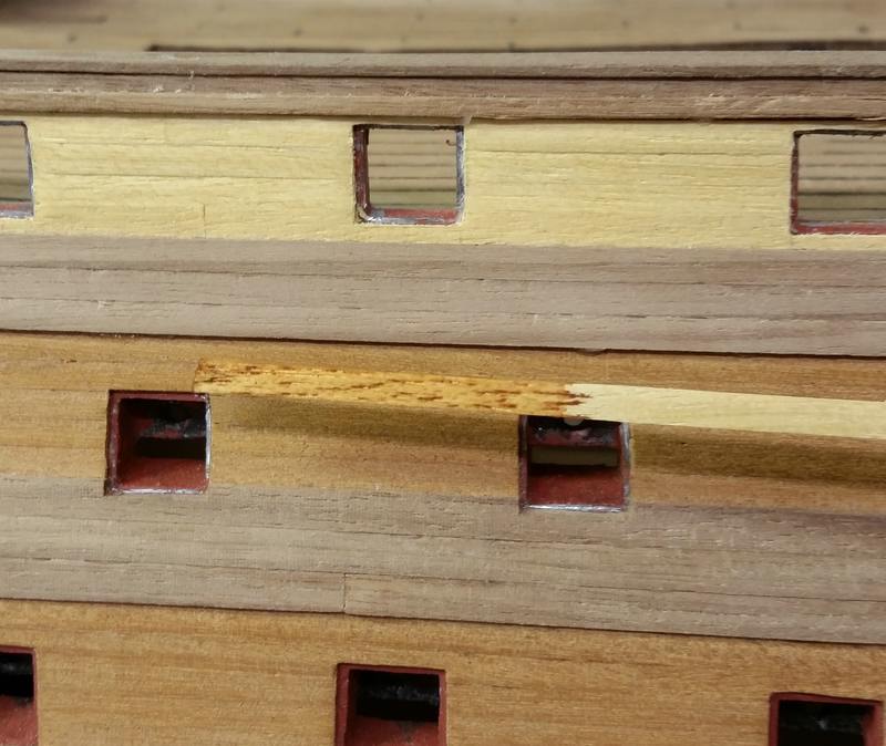

Zum Thema Öl: Das Holz schein schon das Gleiche zu sein. Es handelt sich bei Beidem gemäß der Recherche von GK (und meiner Wenigkeit ;-)) um Buchsbaum. Allerdings ist der vom Baukasten schon ein paar Jahre alt, das neue Holz wurde vor Kurzem erst geschnitten.
Kann es sein, dass eben das Buchsbaumholz hier ein Problem ist? Es hat ja sehr kleine Poren und ist extrem hart. Ich könnte mir schon vorstellen, dass das Öl hier schlecht eindringen kann...

es kann schon leicht sein dass das Buchsbaumholz das Öl nicht so gut aufnimmt wie Nussbaum, bei mir ist ja Nussbaum verbaut worden.
Oliver
338
Donnerstag, 3. Mai 2018, 08:39
Das ist kein Buchsbaum. Nur etwas in Buchsbaum Farbe. Buchsbaum Holz hat viel viel feinere fasern

habe solches Holz auch als Buchsbaum verkauft bekommnen. Leisten und Brettchen. Ich bin stink sauer. Meine Figuren in echten Buchsbaum ließen sich prima schnitzen. Dasgelieferte Holz konnte man in 1:100 Maßstab nicht gebrauchen. Hatte nach dem Ölen zudem was von nem alten DDR Furniture. ;(
Auch die Baukasten Buchsbaum Leisten haben bei weitem nicht das Buchsbaum verhalten bzw die Maserung. Vielleicht erst mal die Farbe. Aber mehr nicht.
Wenn du magst und wir treffen uns mal kann ich dir beide Hölzer mal mitbringen.
Life mega Unterschiede. Mit der Fälschung ließen sich keinerlei Glatte Oberflächen schaffen, noch leisten ziehen.

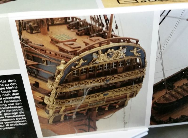

Aber ich kann auch morgen abend gern mal ein Bild des fertigen Schiffes zeigen - vom Karton halt. Ich finde, da passt auch die Linie. Kommt ja noch so Einiges an Teilen dran.
Beste Grüße,

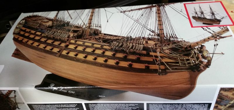

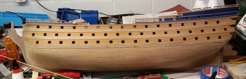

Hier nun auch die versprochenen Bilder des Kartons:
und hier das Heck
Im Baumarkt hab ich mir auch heute noch mal ein Fläschchen Beize mitgenommen und aus reiner Neugierde mal ausprobiert. Hier mit kaum geschliffenem Holz. Wenn ich etwas weiter schleife kommt auch die Maserung nicht mehr so raus. Die Farbe passt fast perfekt...
Unseren Schreiner versuch ich noch zu erreichen. Mal schauen.

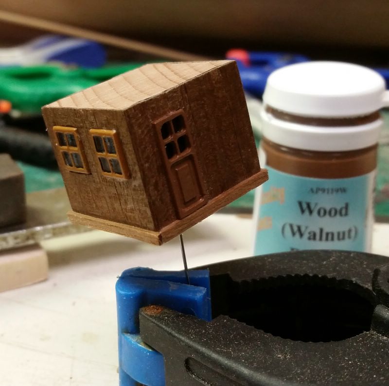

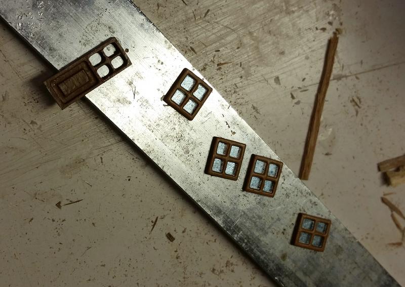

Hallo Leute,
hier mal wieder eine Abwechslung zum Thema Reling und Holzfarbe.
Das letzte Stück Reling ist ohnehin fast fertig und wird gerade versäubert. Und ich hatte einfach keine Lust mehr auf das Gefuddel!
Also wird jetzt anderer Kleinkram gebaut.
Als nächster Bauschritt kommt die Kombüse im Vorschiff - zumindest vermute ich, dass es sich dabei darum handelt. Drüber stehen nämlich später 2 Kamine.
Laut Bauplan sollte ein vorgefertigter Hartholzklotz von 24x24x20mm einfach beplankt und darauf dann Türen und Fenster aufgeklebt werden.
Hier weiche ich wieder etwas ab. Türen und Fenster aus Zinnguss und durchsichtigem, blau eingefärbtem Kunststoff sind recht dick und würden massiv auftragen. Das gefällt mir nicht.
Daher wurde der Basis-Block schwarz gestrichen und Türen und Fenster in die Beplankung eingesetzt. Bei Tür 1 sieht´s schon richtig gut aus :D
Die Türen hab ich einfach versäubert und dann lackiert, bei denFenstern wurden die Rahmen mit Kunststoff-Farbe lackiert.
Der ganze Spaß muss natürlich noch verschliffen werden. Wenn ich fertig bin zeig ich Euch den ganzen Klotz.

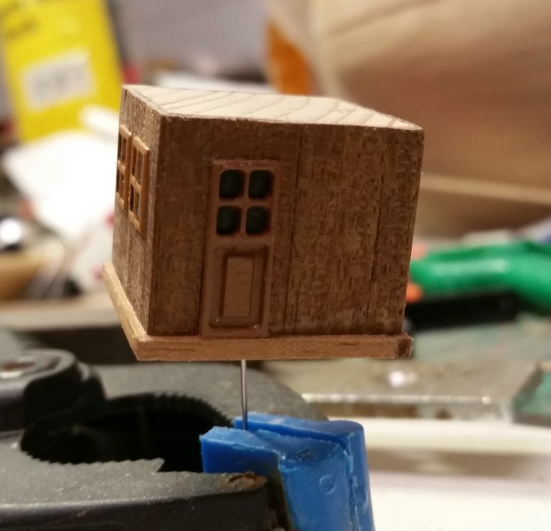

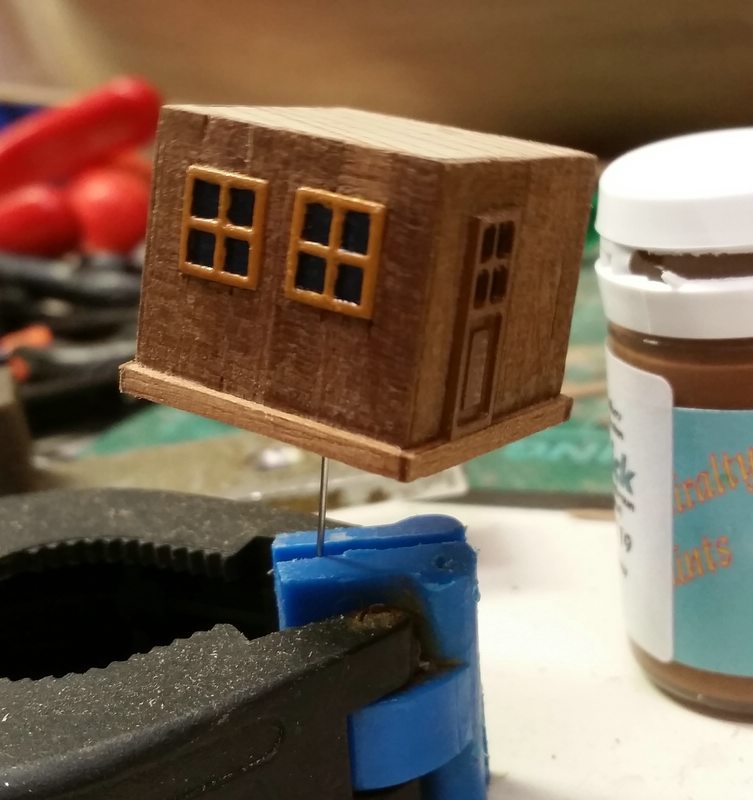

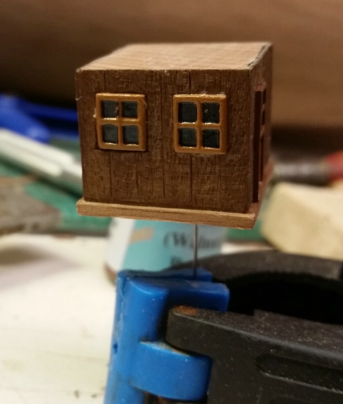

Kombüse Teil 2
Gude,
wie versprochen, hier die Fortsetzung der Kombüse. Bin grade fertig geworden. Vorher hat unser Hymer erstmal Wachs gesehen.
Aber vorher noch eine Info zum Thema Holzfarbe: Unsere Schreiner sind allesamt Tischler. Ich probiers jetzt nochmal bei ´nem Holzhändler in Griesheim. Mal schauen... Meim momentaner Favorit ist die Beize - siehe vorletzter Post.
Aber jetzt die Kombüse, fertig und mit Klarlack benebelt.
Einmal rundherum:
(Upps, die B-Seite... :motz: )
Und hier an an seinem Platz montiert:
Besonders schön find ich ja die Wirkung der Fenster mit Blitz. Nachtbild sozusagen...

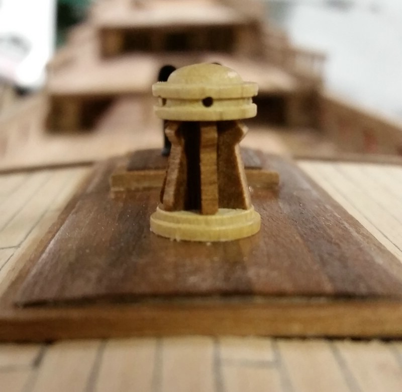

353
Sonntag, 13. Mai 2018, 19:01
danke Euch beiden. Und wo ich´s grade sehe: dieser Baubericht hier ist jetzt schon bei 12.712 Klicks! Wow! Vielen Dank für Eure Aufmerksamkeit und Eure Kommentare!
Schornstein(e) kommen noch noch, Ray. Die werden zusammen mit dem Spill auf der Abdeckung des "Lochs" im Backdeck montiert. Da sieht man dann echt kaum noch was vom Küchenblock...Schade...
Momentan bin ich dabei, diese Teile fertig zubauen.
Hier mal die Schornsteine und die Bestandteile des Spills. Übrigens alles so vorgefertigt. Zeit für verschleifen danach vielleicht 10 Minuten. Respekt! Da hat Mamoli echt sauber gearbeitet.
Morgen krieg ich das Teil wahrscheinlich fertig. Dann zeig ich Euch den ganzen Part natürlich.

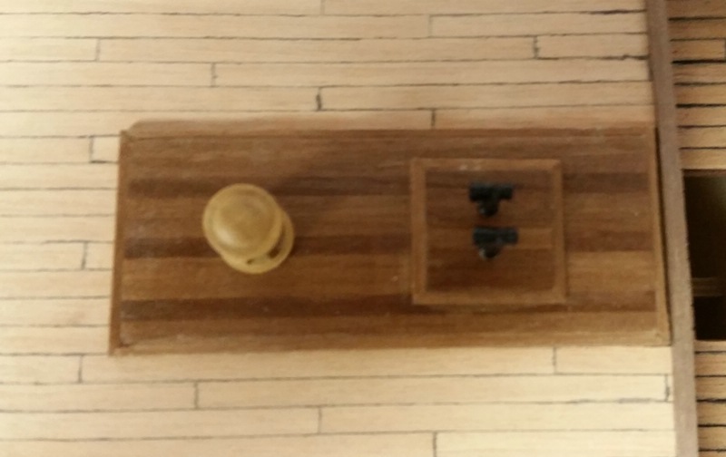

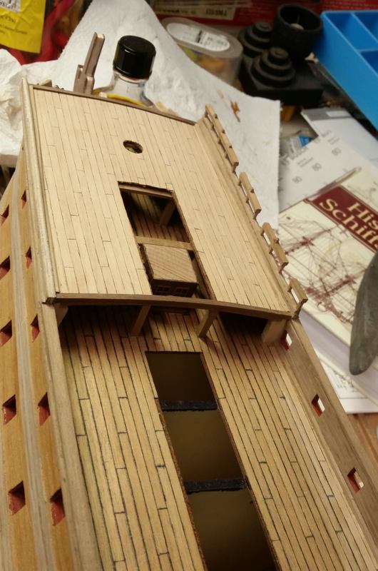

354
Montag, 21. Mai 2018, 19:53
Hallo Leute,
hier jetzt ein Bild des fertigen Lukendeckels. Entschuldigt bitte die Verspätung. Mein 1:1-Modell (Hymer) wird bei dem warmen Wetter noch schön gemacht.
Aber nun ist das Teil endlich fertig und auch schon montiert.
Ich schau mal, dass ich morgen noch ein paar Bilder aus anderen Blickwinkeln machen kann. Heut bin ich dazu einfach zu platt...
Die große Gräting in der Kuhl ist mittlerweile auch in der Mache. Das könnte allerdings noch ein paar Tage dauern. Noch fehlen 3 Grätings und ein Lukendeckel.
An Backbord sind die Aufbauten jetzt auch wie geplant bemalt. Schön blau. Wenn ich da dem Mondfeld glaub, ginge das ja so gar nicht. Aber das Thema war hier im Forum schon mal gründlich in der Diskussion...
Die vier Stückpforten auf dem Achterdeck würde ich noch rot bemalen. Da guckt jetzt noch das Lindenholz der Innenbeplankungen durch. Sieht nicht so schön aus...
Was meint Ihr? Kann man das so lassen?

355
Montag, 21. Mai 2018, 20:04
Hallo Björn,
die erste Batterie schaut jetzt super aus, da merkt man keinen Farbunterschied mehr :love: :ok: :ok: :ok:, hast Du das mit Beize gemacht ?
Ich gratuliere Dir auf alle Fälle, besser hätte man das nicht machen können :ok: :ok: :ok:
Oliver

356
Montag, 21. Mai 2018, 20:10
Sieht wirklich Klasse aus, Farbunterschiede sind keine zu erkennen...

357
Montag, 21. Mai 2018, 20:20
Ähm...na ja...das ist leider die andere Seite... :heul:
Beize wird es werden, aber die Maserung kommt leider etwas stärker raus als im Originalholz...

358
Montag, 21. Mai 2018, 22:39
na dann stell sie doch so auf :lol: , nee im Ernst, das wird schon . und das Blau paßt sehr gut zum Holz :ok:

359
Dienstag, 22. Mai 2018, 11:14
Hallo Björn,
das Blau passt, finde ich, perfekt zum Holzton.
Die Grätings sehen sehr sauber aus :ok: .
Wird eine schöne Kuhlabdeckung.
Und falls du beide Seiten farblich nicht gleich hin bekommst,
macht das ja auch nichts aus, da man das Schiff ja doch nur
von einer Seite aus betrachtet.

360
Dienstag, 22. Mai 2018, 19:33
Ja, ja, die zwei Seiten der Medaille... :D oder hier halt des Schiffs...

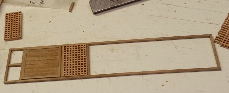

Dank Euch für Euer Lob. Ich find auch, das Blau passt sehr gut. Dazu kommt ja dann später noch die ganze Verzierung achtern in Gold. Ich glaub, das wird schön :love:
Ich hab mir heute auch ein Herz gefasst und die erste Batterie an Steuerbord mit Beize behandelt. Das war, find ich, die beste Alternative. Am Bug passts fast perfekt, achtern muss ich nochmal ganz vorsichtig drübergehen. Wenn man die Beize gleich wieder abwischt kann man wunderbar mit den Farbtönen spielen.
Ich lass das Ganze jetzt noch bis Freitag einwirken, dann zeig ich Euch das Ergebnis. Vorher hab ich leider einfach keine Zeit dazu.
Aber hier jetzt endlich noch ein paar der versprochenen Photos vom Lukendeckel auf dem Backdeck.
