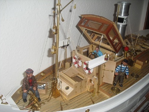

Sonntag, 14. Februar 2016, 08:40
Danke Euch Beiden.
Ja, das mit dem abnehmbaren Dach wusste ich.
Aber je mehr Teile lose sind am Schiff, desto mehr kann verloren gehen auf dem Transport oder auf großer Hafenrundfahrt.
Somit habe ich alles in fest arretierter Ausführung (auch die Luken) gebaut.
Und mit Lösen von drei Schrauben macht sich Sweaty auch nicht tot, wenn er das Dach mal ganz runter haben will.
In diesem Sinne...schönen Sonntag Euch Allen.
Bei diesem Sauwetter kann man doch bloß Modellbau machen, oder was macht sonst noch Spaß? ;)

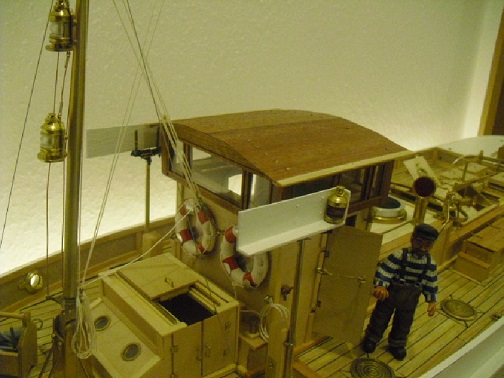

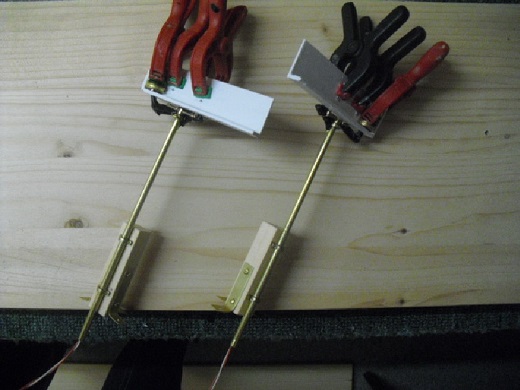

Leichte Baufortschritte auf der Schlepper-Werft,
mit dem Bau der Positionslichter befinden wir uns auf der Zielgeraden.
Da diese beleuchtet sein sollen, will ich sie nicht fest mit den abnehmbaren Aufbauten verbinden, sondern an separaten, fest auf dem Deck montierten Ständern befestigen.
Dazu habe ich folgende Konstruktionen für die Aufnahme der Gestänge gebaut. Die Messingwinkel wurden dabei aus Restbeständen der nicht benötigten Stuka-Außenhautverkleidung gebaut.
Die mitgelieferten Positionslichtergestänge (zweiteilig -Unterteil Rohr, Oberteil massiver Messingstab) wurden durch ein durchgehendes Messingrohr ersetzt, um eine weitestgehend verdeckte Kabelführung zu gewährleisten.
Die Haltebretter für die Leuchten wurden weiß lackiert und die Laternen eingeklebt.
Zum Schluss wurde Klingeldraht eingezogen und mit den Leuchtmitteln aus dem ehemaligen Panzer verlötet. Diese stecken nun in den farbigen Laternen.
Heute Abend erfolgt die Montage an Deck, und ich hoffe, dass der Elektriktrick gelingt, und die Dinger auch leuchten.
Warten wir`s ab. Mehr dazu sicher morgen.

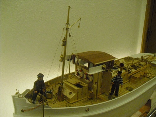

Hallo Schiffebauer,
ich wusste schon, warum ich damals als ältester Sohn nicht das Elektrogeschäft von meinem Vater übernommen habe.
Bin schon gespannt wie es mit Beleuchtung aussieht.

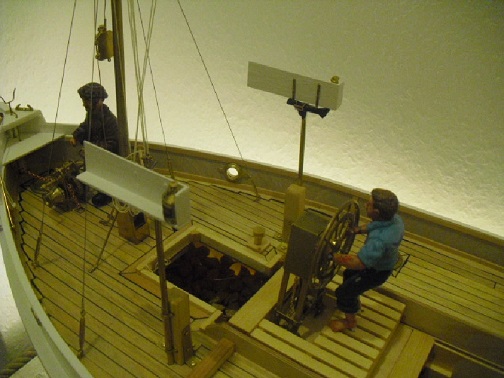

Nix is mit Beleuchtung!
Ich weiß nicht, entweder ist ein Kabel durchgescheuert oder gebrochen (aber bei beiden Leuchten gleichzeitig?), oder ich bin wirklich zu blöd.
Wahrscheinlich liegt`s aber an der Elektronik, im Panzer hat`s jedenfalls noch gefunzelt. (Da kann ich ja froh sein, dass Antrieb und Steuerung wenigstens funktionieren)
Nun ja, was soll`s. Die Positionsleuchten wären eh nur bei Fahrbetrieb in Funktion, und ob man die am Tage auf dem See überhaupt sieht...?
Von daher hat Sweaty wenigstens keine Nachtarbeit zu befürchten.
Ich werde natürlich nochmal auf Fehlersuche gehen, aber jetzt gibt es erstmal ein paar Bilder,
normal...
und mit Blitz...

Die weißen Blendschutze passen irgendwie nicht zu dem Gesamtbild.
342
Freitag, 19. Februar 2016, 12:23
Das seh ich genauso, Michael, sie wirken Fehl-am-Platz

Die weißen Blendschutze passen irgendwie nicht zu dem Gesamtbild. /
Was soll ich machen, die Dinger waren nun mal da. Oder meint Ihr nur die weiße Farbe?

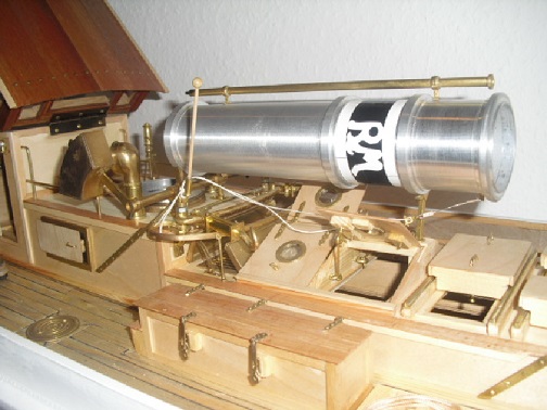

Aber jetzt zum Abschluss noch mal was anderes. Der Flaggenstock.
Die Kugel stammt übrigens noch von der Sauerstoffvorrichtung vom Stuka.

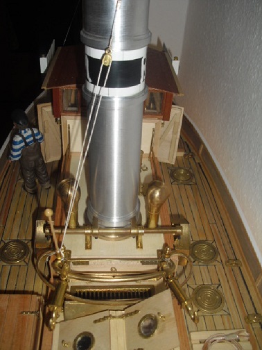

der Schornstein ist gesetzt, der Kessel ist angefeuert.
Um die Elektrik kümmert sich Kuddel unter Ausschluss der modellbauenden Öffentlichkeit.
Man sieht sich noch mal kurz in der Galerie - bis dahin, Tschüssikowski
Euer Erich
