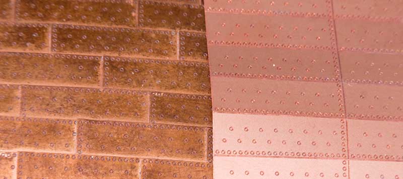

ich habe mal zum Vergleich eine Macroaufnahme des neuen und angelaufenen bzw. verdreckten Kupferbeschlags gemacht. Hier kannst du sehen, wie hässlich es aussieht.
Wenn ich das Kupfer so belasse, wird es am Ende noch ganz schwarz bevor es dann auch teilweise grün wird und das möchte ich möglichst vermeiden. Ich bin schon am Polieren, allerdings nicht so stark, dass es ganz blank wird. Danach werde ich den Zaponlack mit einem Lackpinsel auftragen - in der Hoffnung, dass der Lack dann glatt trocknet und keine rauhen Stellen hinterlässt, die den Schmutz erneut einfangen können. Auf einem kleinen Probestück ist mir das schon gelungen.
Jürgen

Und das ists was so mega aussieht! Das rechte schaut aus wie plastik

Meine Rede.

also mir gefällt das Linke auch viiieel besser !

Hallo William, Michael und Oliver,
das was euch so gut gefällt ist reiner Dreck, der sich auf eine rauhe Schicht Schutzlack,die von mir unsachgemäß aufgesprüht wurde, festsetzen konnte. Ich jedenfalls finde das unapetitlich wenn nicht sogar ekelhaft.
Altersbedingtes angelaufenes Kupfer sieht ganz anders aus. Hier bildet sich zunächst eine stumpfe aber vor allem glatte gleichmässige Schicht, die später schön patiniert. Das kann dann durchaus schön aussehen - allerdings nur wenn man es von seinen fettigen Fingern unberührt lässt (sonst gibts Flecken). Und das ist im Modellbau nur schwer umsetzbar.
Wenn mein Kupferbeschlag später nur anläuft, würde ich auch nichts unternehmen. Aber dieser Dreck kommt weg.

So sieht jetzt meine Verkupferung aus, nach dem ich den verdreckten Zapon-Lack abpoliert habe:
Natürlich sind die Kupferplättchen jetzt etwas zu blank. Deshalb werde ich die Verkupferung jetzt nicht versiegeln, sondern damit solange warten, bis sie ganz leicht anlaufen bzw. stumpf sind und ihren Glanz verlieren. Bis dahin werde ich versuchen, den verkupferten Bereich nicht mehr mit nackten Fingern zu berühren

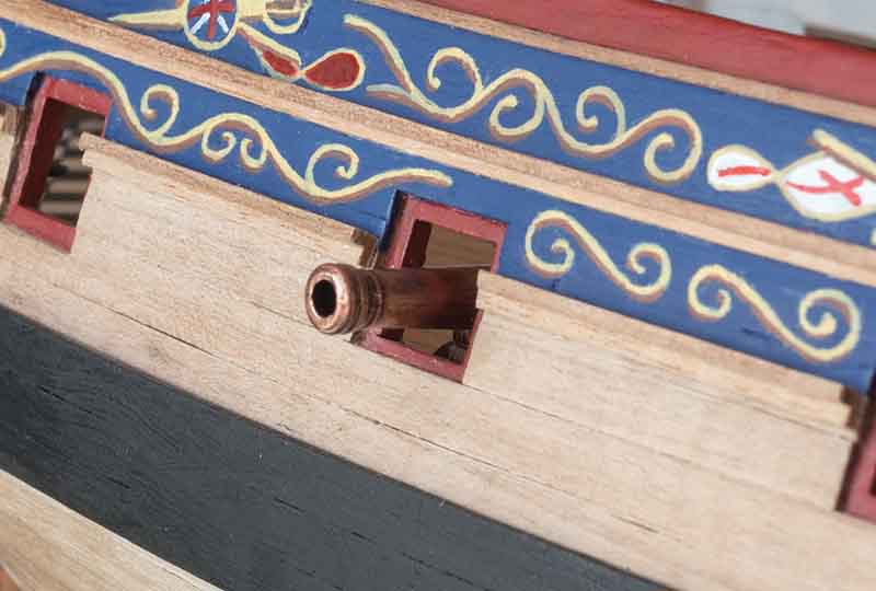

für den Bau der Kanonen verwende ich das im Bausatz vorliegende Material, auch wenn dies nicht von aller bester Qualität ist. Bevor ich die Teile aus dem Holz herausgeschnitten habe, wurden die Löcher für die Ringbolzen gebohrt. In diesem Maßstab habe ich nur die später auch belegten Ringbolzen gebohrt und eingesetzt. Es sind diese für die Führung des Broktaus sowie die Flaschenzüge für das Ausfahren und Zurückziehen der Kanone.
Das Sperrholz ist 1,5 mm dick. Und diese Stärke haben dann auch die Räder. In 1:64 wären das rund 10 cm. Man könnte meinen, diese Stärke wäre zu gering. Allerdings hat die gesamte Lafette auch nur eine Höhe von insgesamt 60 cm (inkl. Räder).
Ich habe jedes einzelne Rad nach dem Herausbrechen aus dem Holz rund schleifen müssen.
Für die Montage der Lafette habe ich mit eine kleine Schablone gebaut. Nur so war es überhaupt möglich, die Montage einigermaßen gleichmäßig hinzubekommen:
Für eine erste Stellprobe habe ich die Räder und den Richtkeil nur provisorisch angebracht, denn es muss ja alles noch sauber nachgeschliffen und bemalt werden:
