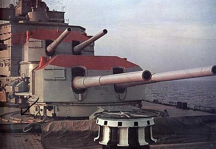

Schaut euch mal dieses Foto an. Sieht das wie 60 cm Breite aus?
Die Planken links im Vordergrund meine ich!

Das Foto hatte ich auch im Web gefunden. Wenn man bedenkt, dass Kanonenrohre gerade Mal 20,5cm als Innendurchmessen hatten, kommt das auf keinen Fall hin. Aber wie ich schon gesagt hatte, ich möchte es mir nicht antun, Leisten in der Stärke 1 x 1mm aufzukleben.

als 1. mal danke für das orginalbild ......
jetzt kriegt man so langsam mal einen eindruck vom deck.
auch kann man gut erkennen, das es doch eher hell als dunkel war.
damit fallen die "dunklen" holzarten aus der wahl raus, und es bleibt bei den leisten.
und prompt hab ich mal versucht das in relation zu setzen.......
also ein rohr hat n innendurchmesser von 20, 5 cm...
rechnet jetzt mal für den mündungsbereich gute 3 cm hinzu hat man also gute 26 bis - geschätzte 28 cm aussendurchmesser.
nimmt man jetzt vom orginalbild die decksbalken, und rechnet mal n bischen rum ( also eher geschätzt als gewusst ), dann kommt man auf 3-4 balken auf´s rohr an der mündung.
ich würde die balken also auf eher 8cm breite im orginal schätzen.
also wäre annäherungsweise für uns ne leistenbreite von 1.5 mm realistisch, um es "echter" aussehen zu lassen.
als ratschlag für die decksverleimung
verdünnt den leim mit nur etwas wasser, und tragt ihm dann mit einem breiteren pinsel immer abschnittweise auf das hauptdeck auf. verlegt dann die leisten, und beschwehrt die verlegten abschnitte mit einem gewicht, damit die geklebten leisten auch gut aufliegen.
die teile, die ihr nicht verleisten wollt vorher alle anreissen, und mit klebeband abkleben.
dann könnt ihr später das klebeband abziehen, und überstrichener leim wird so sauber entfernt.
dann das nächste.
auf dem bild ist sehr gut zu sehen, das an den türmen kaum vernietungen auffallen, und die umlaufenden ringe um die babetten auf den decks, auch nicht so "gewaltig" waren, wie diese auf den modellbildern von hachette zu sehen sind.
also werd ich mir wohl bei der marinemodellbauwerft einen kompletten satz türme bestellen, die sehen wesentlich besser aus, sowie einen satz 20.5er in messing.

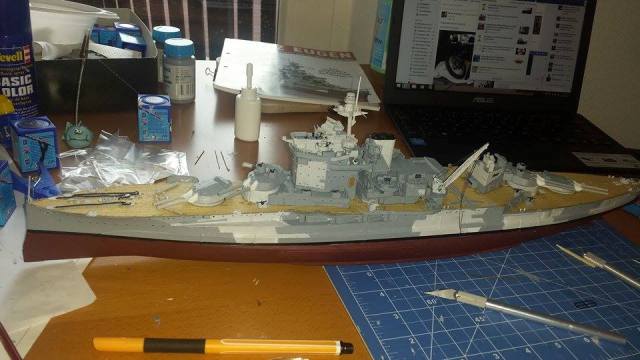

So sieht meine Warspite gerade aus..
354
Montag, 23. März 2015, 13:53
Guuude,
:respekt: is ja ein schönes Schiffche........... Welcher Maßstab ? Von welchem Hersteller ? :wink:
Peter :ok:
Grüsse aus RÜSSELSHEIM
Im Bau : Hachette U 96 1:48
355
Montag, 23. März 2015, 14:05
das ist ne 1/350 er von Academy, der Kahn beschäftigt mich schon ein Weilchen.. und wird noch ne Weile dauern.. :D
Aber bei dem Briten, den ich davor gebaut hab, hab ich über deren Technik doch ein wenig gelernt.. das ist die King George.. Bismarckversenker...

Hier mal ein Versuch, die Planken zu zeichnen! Das war aber nur auf die Schnelle. Geht auch ordentlicher. Die Planken haben eine Breit von 1 mm!
Hmmm. Ehrlich? Mir gefällt das aufgezeichnete nicht besonders. Zumal die Striche so unregenmäßig sind
Grüße aus Krefeld, Rolf :ok:

Hallo Rolf, das sehe ich genauso, aber du siehst hier Bleistiftstriche, die sind immer unregelmäßig. Daher habe ich mir einen Tintenstift mit 0,1 mm bestellt und werde es mit dem nochmal ordentlich versuchen.
Wäre die Aufnahme von weiter weg gewesen, dann würde die Unregelmäßigkeit gar nicht mehr so auffallen. Hab es mit nem Makroobjektiv aufgenommen.
Wie gesagt, war auf die Schnelle!
