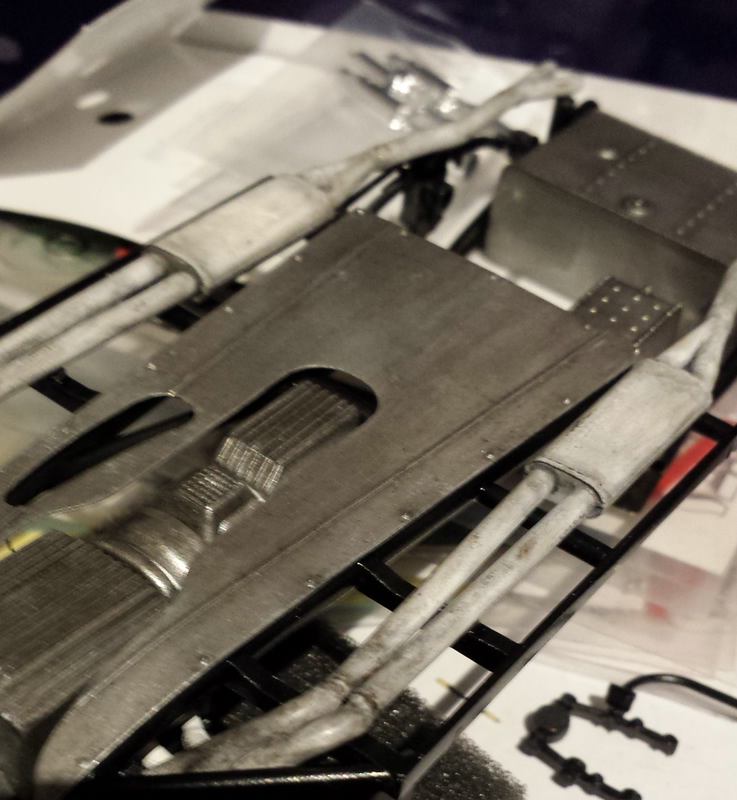

Hier noch einige Fotos des fertigen und gealterten Unterbodens der GTO. Im Vergleich zum Originalkit, habe ich die Auspufftopfanlage modifiziert. Die letzte Foto zeigt, wie im Original war.

:) Ich würde es so verwenden, mit bloßem Auge erkennt man das auch nicht genauer. So extreme Makros mache ich nur zur Kontrolle und bei so kleinen Maßstäben muss man dann auch Abstriche machen. :whistling:
Die Abgasanlage sieht sehr autentisch aus, super gemacht, Andrea :thumbsup:

Gratulacione Andrea! Der Unterboden mit der Abgasanlage sieht suuuuuper aus. Die Verfeinerungen am Auspuff machen echt was her. Eine Top Arbeit!

Ich kann mich da nur anschließend. Der Auspuff ist echt ein Hingucker geworden.

Sag Andrea wie hast du eigentlich die Schweißnähte am Auspuff gemacht? Die sehen toll aus.

Danke für die Komplimente Erich ;) also für die Schweissnähte habe ich das Tamyia tape benutzt. Ich habe verschiedenen Streifen, mit unterschiedlichen Breite, geschnitten und danach auf die Auspuff geklebt. Nach dieser Phase habe ich alles mit Tamyia Grundierung gespritzt. Ich finde das Tamyia tape ist sehr geegnte für solche Arbeite, da die richtige Dicke hat. Ich hatte vorher mit BMF versucht, aber diese zu dünn war..
LG Andrea

Super Idee mit dem Tamiya Tape. Ich habe auch schon mit PE Schweißnähten gearbeitet, aber da ist das Kleben mit CA nicht ganz einfach. Das Ergebnis ist auf jeden Fall toll.

Danke Heiko ;) ja der Vorteil von Taymia Tape ist, dass man einfach kleben kann und auf jede Flächeart..

Super Idee, ich habe es mir fast gedacht, aber nun hast du es bestätigt. Finde ich Klasse! Danke für die Erklärung.
