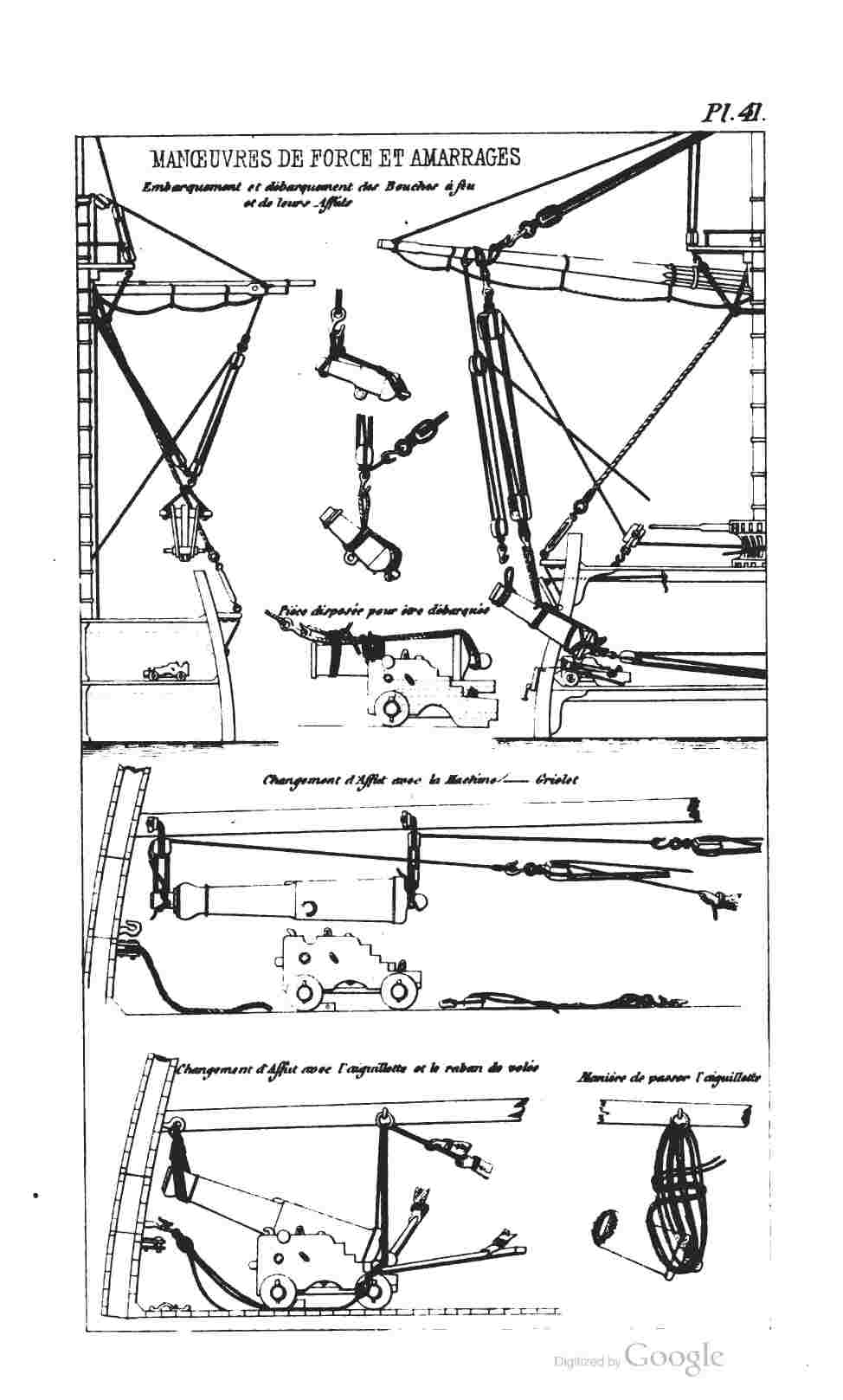

Ich habe mal Zeichnungen aus einem Lehrbuch gesehen, da wurden die Rohre durch die Stückpforten geführt.
Vielleicht meinst Du diese Abbildung?

Hallo Johann,
danke für dieses interessante Bild.
Daran ist gut zu erkennen, wie aufwendig es gewesen war, ein Geschütz in das Schiff oder aus ihm heraus zu bekommen. Ein sehr schwieriges Unterfangen, das Rohr durch die Pforte zu bugsieren. Auch im Hinblick darauf, das Bordwand, Trempelrahmen und der Pfortendeckel
nach Möglichkeit unbeschädigt bleiben sollten. Die Lafette war aber wohl nur durch eine Luke zu bekommen.
346
Samstag, 20. August 2016, 17:14
Ja, Johann, nicht unbedingt diese Abbildung, aber genau dieses Verfahren. Ich wage übrigens mal zu behaupten, dass das die Maßnahme der Wahl war, wenn es darum ging, die Rohre an Bord zu bekommen. Alternativ könnte man sich vorstellen, dass die Rohre durch Luken auf die Lafetten geviert und dann mit den Lafetten an ihren Platz geschoben würden. Ich halte das allerdings für weniger wahrscheinlich.

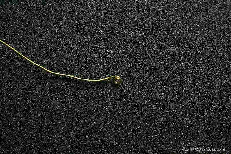

Update #42
Änderung der Ringe für die Augbolzen.

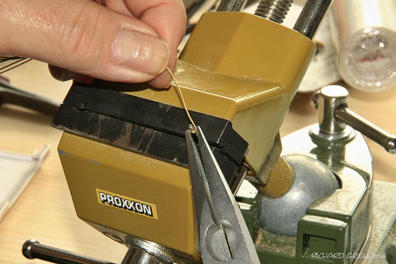

Nachdem ich zu der Ansicht gelangt war, das die von mir in den Augbolzen der Grätings eingebauten Ringe zu klein sind, habe ich den Innendurchmesser von 1,0 mm auf 1,5 mm geändert.
Den 0,5 mm Messingdraht habe ich um einen Bohrerschaft mit entsprechendem Durchmesser gebogen ...
... und an der Überlappung mittels Seitenschneider abgeschnitten.
So konnten in relativ kurzer Zeit 100 Ringe hergestellt werden.

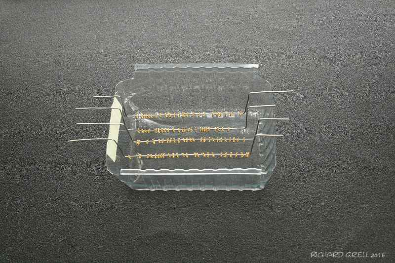

Um nicht jeden Ring einzeln zuerst in die Reinigungs- und anschließend in die Brünierflüssigkeit zu befördern und wieder heraus zu angeln, habe ich aus 0,6 mm Edelstahldraht 4 Bügel
gebogen und auf jeden Bügel 25 Ringe aufgefädelt. Es war eine etwas zittrige Angelegenheit, die Kameraden auf Abstand zu halten.

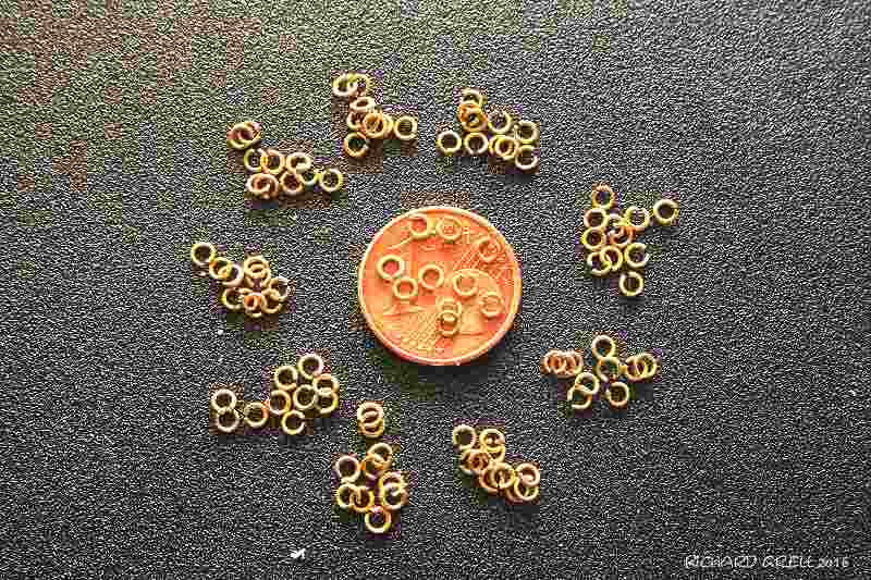

Die fertig brünierten Ringe
Links noch die kleinen Ringe, rechts an der Gräting sind die größeren Ringe schon angebracht. Ergibt ein wesentlich stimmigeres Bild.
