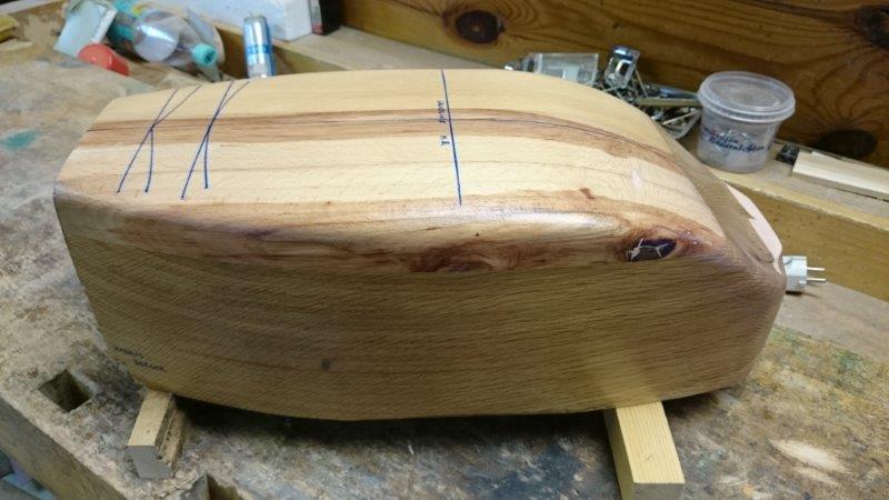

Hallo zusammen. Hab wieder einmal ein Update meines 540K. Ich kann zur Zeit nur am Wochenende in der Werkstatt meines "Schwiegervaters" arbeiten. Er wohnt 60km entfernt und deshalb dauert alles länger. Es handelt sich um einen sehr aufwändigen und sehr schwierigen Teil des Projektes: die Karosserie. Ich hab das noch nie vorher probiert und viel viel Lehrgeld bezahlt. ?(
Die Motorsäge hat freundlicherweise mein "Schwiegervater" bedient weil ich sie nicht mag :du:
Hier arbeite ich mit der Flex und schleife und schleife und.......
und das kam dabei heraus
der 2. Versuch, den 1. möchte ich euch nicht antun :)
da hab ich ein wenig mit dem Riffelhammer "gespielt"
ich hab mich dann für Kupfer entschieden und siehe da, es funktioniert
die Grundplatte für den hinteren Teil
herausgekommen ist bist gestern dann das. Es muss noch weiter bearbeitet werden und letztendlich geglättet.
LG Markus

Könntest du kurz beschreiben, wie du das Holz in die korrekte Form bekommen hast? Also nicht das Werkzeug, sondern wie wusstest du, wo du noch etwas abtragen musst und wo nicht? Hast du dir Kartonschablonen für diverse Ebenen erstellt?
  • »markus68« ist der Autor dieses Themas
Beiträge: 486
Realname: Markus
Wohnort: Linz/Oberösterreich
346
Dienstag, 6. Oktober 2015, 12:33
Hallo Leo! Ich verwende eine Konturenlehre. Manche Rundungen kann man vom Pocher abnehmen bzw. anpassen, den Rest von original Fotos. Ich mache mir (wie du vermutet hast) Schablonen aus Karton. Die Konturenlehre ist auch sehr hilfreich damit beide Seiten gleich werden. LG Markus

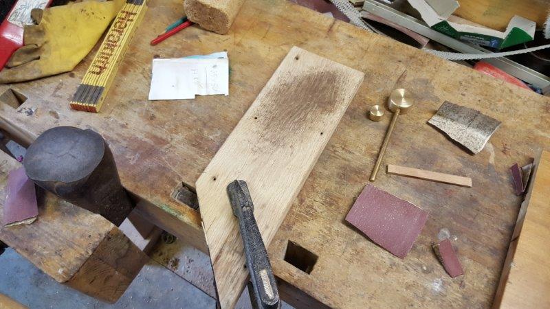

Hallo zusammen! Ich hätte wieder ein paar Bilder für euch.
Mein Werkzeug zu Karosseriebearbeitung.
Der Heckabschluß in Übergröße
Der Stempel für die Finne
Der Karosserie-Hauptteil nimmt langsam Form an. Es ist nicht leicht die richtigen Punkte (Haubenabsatz, Türanschlag, Kotflügel etc.) zu finden deshalb die lange Zeitspanne. ;(
LG Markus
