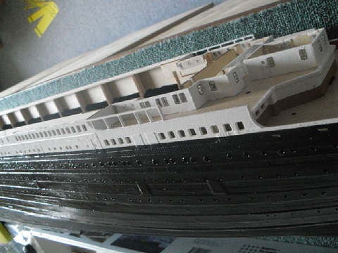

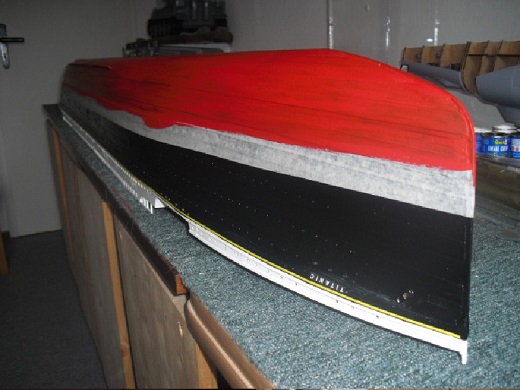

Also zuerst habe ich die oberen Kajütenaussenwände mit mattem Weiß gestrichen und dann den zweiten Anstrich in weiß seidenmatt ausgeführt.
(Übrigens handelt es sich bei allen Farben um Email-Color von Revell.)
Danach wurde ordentlich abgeklebt mit Malerkrepp und die untere Rumpfhälfte komplett mit mattem Schwarz gestrichen.
Anschließend erfolgte die Farbgebung der Aussenhaut im mittleren Rumpfbereich mit schwarz seidenmatt.
Dann hatte ich ein Problem. Wie sollte ich das gelbe Zierband sauber an die Bordwand bekommen. Mit Abkleben war da nicht
viel zu machen, da das Band teilweise im Nietenbereich liegt und die Farbe da mit Sicherheit unters Klebeband gelaufen wäre.
Da kam mir die rettende Idee. Selbstklebende Ordnerrücken in Gelb.
Gesagt, getan. Streifen geschnitten und ab damit ans Boot. Es hat tatsächlich funktioniert und hat mir auf Anhieb gefallen.
Damit die Streifen auch für die Ewigkeit halten, wurden sie noch zusätzlich mit farblosem Seidenmattlack fixiert.
Danach erfolgte die Beschriftung mit den zum Baukasten gehörenden Decals. Auch diese sind mit Seidenmattlack überstrichen worden.
Dann gings an das Anzeichnen der Wasserlinie mit der altbewährten "Bleistift auf Klotz" Methode.
Nach dem Abkleben erfolgte dann ein Voranstrich mit matten Rot und der Deckanstrich in Rot seidenmatt.
Zum Schluß wurden noch die Einfassungen für die Ständeraufnahme eingesetzt.
So, nun wisst Ihr, warum Ihr solange warten musstet.
Jetzt ein paar Gesamtimpressionen vom Schiff am zukünftigen Standort.
Und jetzt noch mal vor schwarzem Hintergrund.
Und zum Abschluß mein Lieblingsbild: Ein Zwitter aus Realität und Papier.
Also dann, es bleibt noch viel zu tun. Einen schönen Sonntag Euch Allen.

titanisch toll!!!! grüsse

Sonntag, 21. September 2014, 16:10
Jaaaa, sowas möcht ich sehen.
Echt schön gemacht, bin von der Größe immer wieder beeindruckt. :respekt:
Einen kleinen bitteren Beigeschmack hat die Farbe aber: Sie verdeckt sehr viel von Deiner tollen Arbeit am Rumpf!
Ich lechtze wie immer nach mehr! ( bin ne MEHRSAU ;) )
Phil

Sonntag, 21. September 2014, 17:19
Ich bin schwer beeindruckt !!!
Jetzt sieht man erst richtig was alles gemacht wurde, und vor allem wie schön das aussieht.
AMAZING !

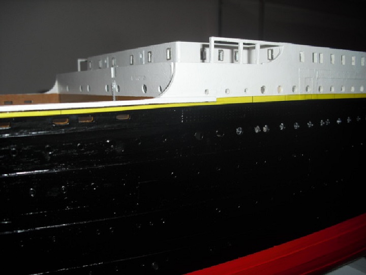

Was ist das aber für eine weisse Leiste auf der Reling am vorderen und hinteren Welldeck? Kenne ich so nicht.

Hallo Männer`s,
danke für Eure Statements.
Da hast Du sicher nicht ganz Unrecht Phil, aber erstens muss das ja nun mal mit der Farbe und zweitens bringen das die Bilder auch nicht immer so rüber, wie es wirklich ist.
Ich weiß jetzt leider nicht genau welche Leiste Du meinst, da ich ja genau genommen noch gar keine Reling auf dem Schiff habe.
Aber alle Leisten, die Du bisher siehst, dienen als Zierleiste mit der Funktion Schlitze, Spalten oder Übergänge abzudecken.
Wie ich ja schon früher angemerkt habe, will ich ja ohne Spachteln auskommen. Und bis jetzt ist mir das noch ganz gut geglückt.
Gruß Ray

ja sag mal hab ich da richtig gelesen, "Email-Color von Revell"!! Das sind doch diese kleinen Dosen ?
Wie viele von den Düppchen hast du denn gebraucht, oder gibt es die bei Revell auch im 1l-Gebinde??
Aber es hat sich auf jeden Fall gelohnt, sieht wirklich SChön aus, deine Titanic.
Grüße Jörg
344
Dienstag, 23. September 2014, 02:36
Hallo Jörg,
danke für Dein Lob.
Ja, es sind wirklich diese kleinen Gebinde.
Aber ich bin in Sachen Qualität so von diesen Farben überzeugt, dass es mir das Ganze einfach wert war.
In Bezug auf Farbtonvarianten, Glanzgrad, Trocknungszeit, Deckkraft und vor Allem langjähriger Farbstabilität habe ich hiermit nur
beste Erfahrungen gemacht.
Ausserdem lassen sich die Farben auf Grund der Gebindegröße sehr gut portionieren und man hat so gut wie keinen Verlust.
Gebraucht habe ich bisher ca. 7 x rot, 9 x schwarz, 5 x weiß und 5 x farblos.
Hört sich viel an (auch vom Geld her). Aber gute Farbe in großen Gebinden ist auch nicht viel preiswerter.
Vor Allem kann man nach und nach kaufen und wie gesagt, keine Reste :wink: :) :ok:

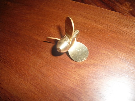

weiter geht`s mit den Schiffsschrauben. Die Mittlere gab`s in Einzelteilen. (4 Propellerflügel + 1 Nabe, obwohl bloß 3 Flügel benötigt wurden.)
Die anderen Beiden im Stück aus massiven Messing.
Die Montage war völlig unspektakulär, wobei die mittlere Schraube feststehend eingebaut wurde.
Zur Abwechselung ließ sich auch Paul Hübenbecker mal wieder sehen und musste gleich vor den Schrauben rumposen. Na ja, wer`s braucht...
Ich meinte diese leicht erhabene Leiste, die Brüstung am vorderen und hinteren Welldeck, die noch etwas weiter nach hinten bzw. nach vorn reicht, auf der aber die gelbe Zierlinie nicht weitergeht.
348
Dienstag, 23. September 2014, 20:11
Das habe ich so übernommen von einem anderen TITANIC_Modell aus dem Internet.
Ich fand, es sah erstens gut aus, und zweitens hat es gleich den Spalt zwischen Vorderdeckaufbau (heißt das so???) und absteigender Rumpfbeplankung geschlossen. Achtern dann dito.
Gruß Ray
Die 4Flügel sind schon richtig, denn die Titanic hatte als mittlere Schraube einen 4-Flügeligen Propeller.
Die Nabe von BB mit 3Aufnahmen ist wohl ein weiterer kleiner Fehler im Bausatz... War mir bisher auch noch nicht aufgefallen...

@weissnicht,danke fuer Dein positives Statement. Ja, ich habe auch schon recherchiert, dass da vier Schraubenblaetter rangehoeren. Wie peinlich!!! Kam mir gleich irgendwie spanisch vor. Aber ich werde es jetzt so lassen. Sind ja eh noch ein paar Dinge individualisiert. So sehe ich die dreifluegelige Mittelschraube einfach als Alleinerkennungsgsmerkmal von Ray's Titanic an.
In diesem Sinne....
355
Donnerstag, 25. September 2014, 05:36
Jemandem, der sich nicht mit der Titanic beschäftigt wird sicherlich nicht über den Propeller stollpern. An manchen Stellen gewinne ich den Eindruck die Modellbauer (wir) sind hier Betatester für diesen noch recht neuen Bausatz ;-).

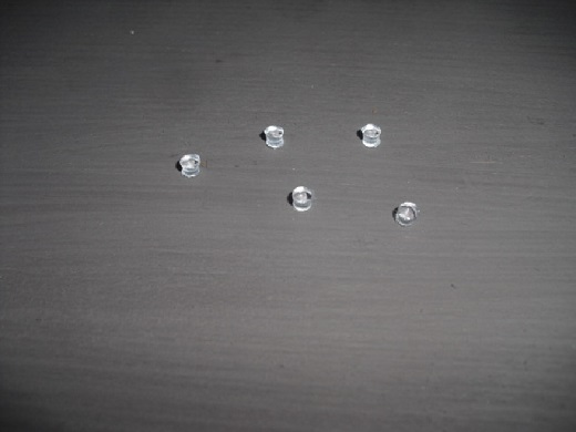

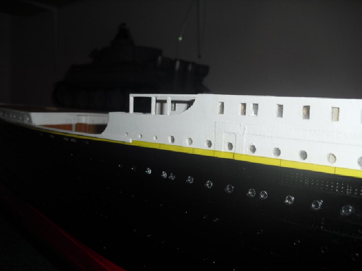

Hallo, der Betatester Ray testet hier gleich mal den Tipp eines unbenannten Modellbauer`s zur Verglasung von Bullaugen.
Mit der Lochzange wurden aus einer 3 mm dicken Acrylfolie dem Durchmesser der Bullaugen entsprechende "Scheiben"
gestanzt.
Diese wurden dann unter Zuhilfenahme des Schmiermittels "Fitwasser" in die Aderenthülsen gedrückt. Bei den großen Bullaugen
ging das ja noch ganz gut.
Diese Maßnahme wird wohl noch unendlich viel Zeit in Anspruch nehmen, so dass ich diese Arbeiten als Lückenfüller immer mal
zwischendurch erledigen werde.
Vielleicht könnt Ihr auf den Bildern ja den Unterschied zwischen verglasten und noch nicht verglasten Bullaugen erkennen.
Schöne Grüsse Ray

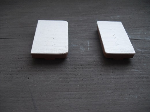

Also musste natürlich gleich am ersten Tag danach mal wieder ein bisschen gewerkelt werden.
Diesmal habe ich mir die Frachtluken im Heckbereich vorgenommen. Leichte Kost - genau das Richtige
für nach dem Urlaub.
Hier natürlich wie gewohnt ein paar Fotos.
