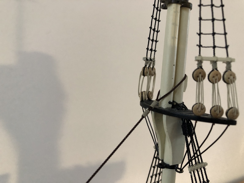

Vielen Dank für Deinen Beitrag Chris. Die Spreizlatte oben an den Wanten unter der Mars sind vorhanden.
@Ray: Du hattest mich schon korrekt verstanden...
Ich war der Annahme, dass Jan den unteren Bereich der Stengenwanten bei
Vorhandensein von Jungfern gemeint hat.
Hab jetzt den Bereich nochmal rot markiert - den Bereich meine ich. Kommen da Spreizlatten dran?
Hab auch nochmal mein Bilderarchiv durchwühlt...
Sieht mir aus als wäre da was dran... Was meint Ihr?
Jan
332
Freitag, 6. August 2021, 19:49
Auf dem ersten Bild schaut es ganz so aus.
Auf dem zweiten auch.

333
Samstag, 7. August 2021, 14:41
Ist so. Wie gesagt. Die Teile machen einen Sinn. Und auf den Bildern sieht man die klar.

336
Mittwoch, 1. Dezember 2021, 08:15
Toller BAu!
Und wenn man genau hinschaut, sieht man, dass die Webleinen auch unterhalb der Spreizlatten angebracht sind :-)
XXXDAn

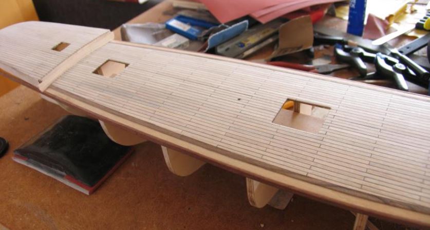

337
Mittwoch, 1. Dezember 2021, 11:39
Hi,
Moin moin, habe mir auch den Artesania Bausatz zugelegt. Ich bin sehr dankbar für diesen ausführlichen Baubericht, der mir bestimmt beim ein oder anderen Detail weiterhilft. 2 Fragen schonmal vorab:
- ich würde gern das Deck vor dem Aufkleben auf den Rumpf Beplanken. Denke, da hat man besseres Handling als wenn man direkt auf dem Rumpf arbeiten muss. Spricht da viel dagegen?
Jepp, da spricht folgendes dagegen: Das Deck ist gewölbt und fällt über die gesamte Länge nach links und rechts ab! Von daher solltest Du unbedingt das Deck auf den Rumpf kleben und dann in der finalen Position beplanken! Das Handling mit Rumpf ist völlig OK!
Hier mal noch ein Bild wo man die Wölbung sieht:
Jan

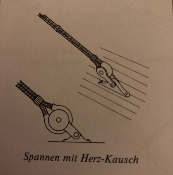

Und jetzt hab ich gleich noch ne Frage in die Runde hier...
Ich bin gerade an den Stagen des Großmastes und die fehlende Detaildarstellung in der Bauanleitung lässt mich etwas im unklaren, dazu kommt natürlich auch das fehlende Fachwissen ... :nixweis:
Hier mal ein Bild aus der Anleitung, es geht um Pos. 385:
Ich sehe aktuell 2 Varianten wie sowas ausgeführt werden könnte:
2 Separate Taue um den Mast:
1 Tau um den Mast
Was wäre denn korrekt?
Danke...
Jan
348
Dienstag, 8. Februar 2022, 21:10
erstmal wieder: toll wie sorgfältig du arbeitest.
zu der Frage kann ich nicht viel sagen. Ich könnte mir aber vorstellen, dass man lieber 2 Taue verwendet hat, um sozusagen Sicherheit durch Redundanz einzubauen.
  • »spaceduck« ist der Autor dieses Themas
Beiträge: 799
Realname: Jan
Wohnort: Landsberg am Lech
349
Mittwoch, 9. Februar 2022, 12:15
Hi Poldi,
mmh, bin nicht sicher ob Redundanz hier wirklich eine Rolle spielt. Ich tendiere aber aktuell eher zu der Variante mit 2 Tauen.
Mal sehen ob noch ein Fachmann hier was dazu schreibt...

350
Donnerstag, 10. Februar 2022, 16:45
Hallo Jan, :wink:
beide Stage, Großstag sowie Großstengestag, werden mit einem Tau ausgeführt.
Gruß Joachim :ahoi:

352
Montag, 14. Februar 2022, 10:38
Hallo Joachim,
Sehr gut, Danke für die Info und die Bestätigung! War ich ja irgendwie auf dem Holzweg mit den 2 Tauen.
Gustav, auch vielen Dank für Deinen Beitrag.
Jan

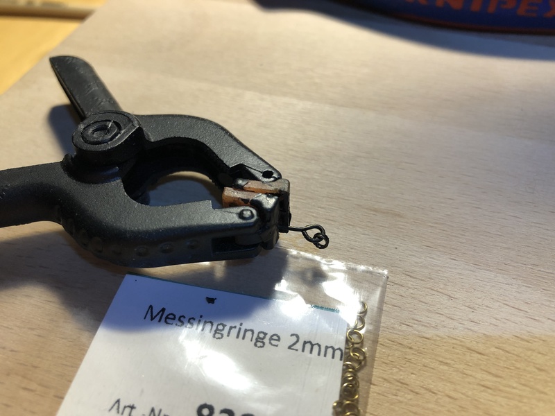

360
Freitag, 4. März 2022, 19:08
Bei den Versuchen bzgl. der Befestigung ist nun folgendes herausgekommen.
-> Grundlage: 2mm Messingringe von Krick
2 Stk parallel auf ein Stück Holz geschoben und ganz vorsichtig mit Sekundenkleber verleimt so das die Ringe nicht am Holz festkleben
Danach einen Augbolzen aufgebogen, die 2 Ringe eingeclipst und schwarz lackiert
Anschließend das Seil um den Ring geschlagen und mit einer dünnen Schnur abgebunden. Zusätzlich hab ich das ganze noch mit verdünntem Weißleim eingepinselt sonst rutscht das Seil vom Ring.
Das schöne ist: Wenn man sich die Länge vorher ermittelt, dann kann man das ganze Konstrukt außerhalb fertig basteln, also nicht direkt am Mast, denn da geht's schon recht eng zu. Das ganze muss ich jetzt noch ein paar mal bauen um alle Stagen damit auszustatten. Ist zwar jetzt nicht 100% vorbildgetreu, ich finde es aber insgesamt stimmig. Hatte vor der 2mm Variante noch einen Versuchsaufbau mit 3mm Ringen , das wirkte aber optisch viel zu wuchtig.
Bin auf Eure Meinungen gespannt... Feedback jeglicher Art ist willkommen.
