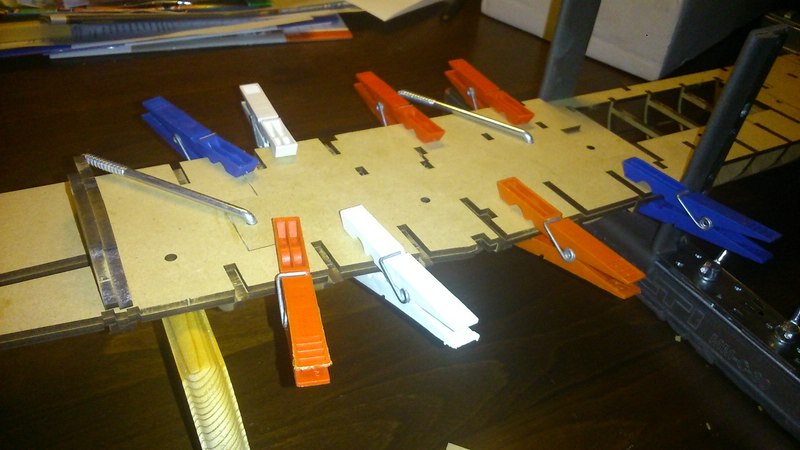

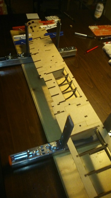

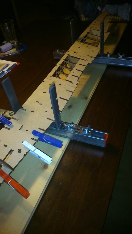

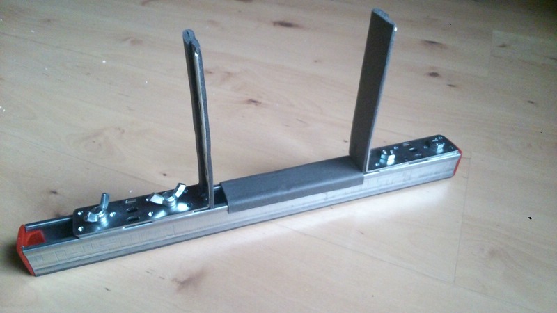

ich wollte mal meine " Werft" vorstellen.Die Ausleger kann man verschieben und ich hab das Boot immer in der richten Lage , um werkeln zu können

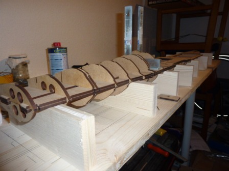

Um dir zu verdeutlichen was ich in deinem "Fred" Baubericht meinte, ein Bildche...... sagen mehr als tausend Worte.....
Sorry.... :bang: :bang: muss noch herausfinden wo die maximale Dateigrösse liegt....

selfmade , aus Resten vonne Firma wo ich wuppe :D

Haste von deinen Superklammern noch mehr....mir ist nämlich aufgefallen bei meiner Konstruktion des UBootes, das es besser wäre wenn wenn die rechte Hälfte gut aufliegt wenn du die linke anbringst. Bei der Länge des Gerippes könnte es später vielleicht zu einer Banane werden... :du: Ich schätze das die endgültige Steifigkeit des Bootes mit der Beplankung kommt. Bedeutet auch das der Kiel super ausgerichtet sein muss. Ist mir nur damals bei der Bismark aufgefallen, das der Rumpf (Gerippe) von Anfang an top sein sollte.. :thumbsup:

die Teile sind aus'm Lüftungs und Heizungbau , eventuell kennste ja jemanden der da drann kommt... :%:

Kannst du diese Klammern später wenn der Kiel aufgelegt wird und das Gerippe gerade sein muss, verwenden... :wink:

also die schienen usw is ganz normal lüftungsbaukram, da musste nur mal n bischen googln, und ein wenig rumtelefonieren, dann kriegt man das
so wie ich das von den bildern her sehe is das eh 20/20 oder 25/25 lüftungsshienenstandart
allerdings bekommt man das nich im baumarkt
und die winkel sind standart
ich hätt das zum kiellegen nur anderst gemacht...
statt die quer zum kiel zu schrauben hät ich 2x 1,5 m lang genommen, und dann querverbinder drübergelegt, um so das boot in die waage zu bekommen
vorteil daran:
durch die länge kann man an den querträgern die winkel besser anbringen
nachteil:
durch die größe der winkel kriegt man n problem beim straken
ich bin ja immer noch an einer lösung am suchen, die das boot auf kiel legt, aber es gleichzeitig um die längsachse sich hin und herlegen lässt.
ausserdem soll die stabilität erhalten bleiben, und die beweglichkeit so hoch sein, das man sich bei der ganzen arbeit nich direkt ne rückenmarksverkrümmung holt
und wenn dann noch der torpraum hinzukommt.... ja dann freunde wirds echt intressant

ich hab das Boot einfach mal ein paar Tage durchhängen lassen , flache Seite mittig auf'm Klötzchen. Is jetzt leicht krumm , hilft aber beim aufleimen der linken Seite....... Vorspannung

Die Idee mit der Vorspannung ist grundsätzlich nicht dumm. Aber hast Du beim Aufleimen der neuen Teile zusätzlich ein Richtscheit verwendet? Wenn Du nämlich die neuen Teile einzeln auf das gekrümmte Gerüst leimst folgst Du nur der Krümmung und richtest nichts gerade. Am Ende hast Du dann ein stabil gekrümmtes Spantgerüst. Darüber hinaus bringt eine Vorspannung bei MDF-Platten (und es handelt sich doch um MDF?) nichts. MDF hat herstellungsbedingt keine gerichteten Fasern, die sich nach einer Verdrehung wieder in die Ausgangslage zurückbiegen wollen. Kontrolliere also besser die Asurichtung Deines Längsspants.

Also im Prinzip hat Lemmi recht.... wenn die linke Seite Stück für Stück aufgebracht wird sollte die rechte Seite gerade ausgerichtet sein. Denn bei der Länge des Gerippes wirken sich die kleinsten Abweichungen fatal aus. Auch die Längsträger geben dem Gerippe eine gewisse Stabilität und wenn die angebracht werden, sollte das Gerippe ebenfalls gut ausgerichtet und gesichert sein... Es wäre doch Schade wenn das Boot einer Banane folgt.... ;( ;( Ich habe damals bei der Bismark einiges Lehrgeld bezahlt und weiß heute wie wichtig eine sehr gute Ausrichtung des Gerippes ist...
