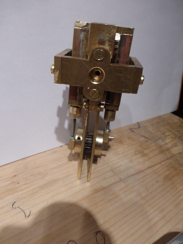

Die Maschine für mein Versuchsboot ist in Rohbau fertig und läuft, zumindestens mit Luft. Hier mal zwei Bilder, die das Aggregat zeigen.
Von Vorne:
Und von der Seite:
Wie schon gesagt, noch Rohbau, da muß noch einiges dran gemacht werden. Kurz die Daten: Zylinderbohrung 6 mm, Hub 16 mm, Gewicht bisher 392 Gramm. Von der Arbeitsweise her ist es eine oszillierende Gleichstrommaschine. Der Abdampf verläßt den Zylinder durch die hohle Pendelachse. Dadurch muß auch das Umsteuerventil anders konstruiert werden. Unter die Achse der Kurbelscheiben kommt noch die Antriebsachse für den Propeller. Hoffentlich habe ich beidiesem Kessel mehr Glück als beim letzten.

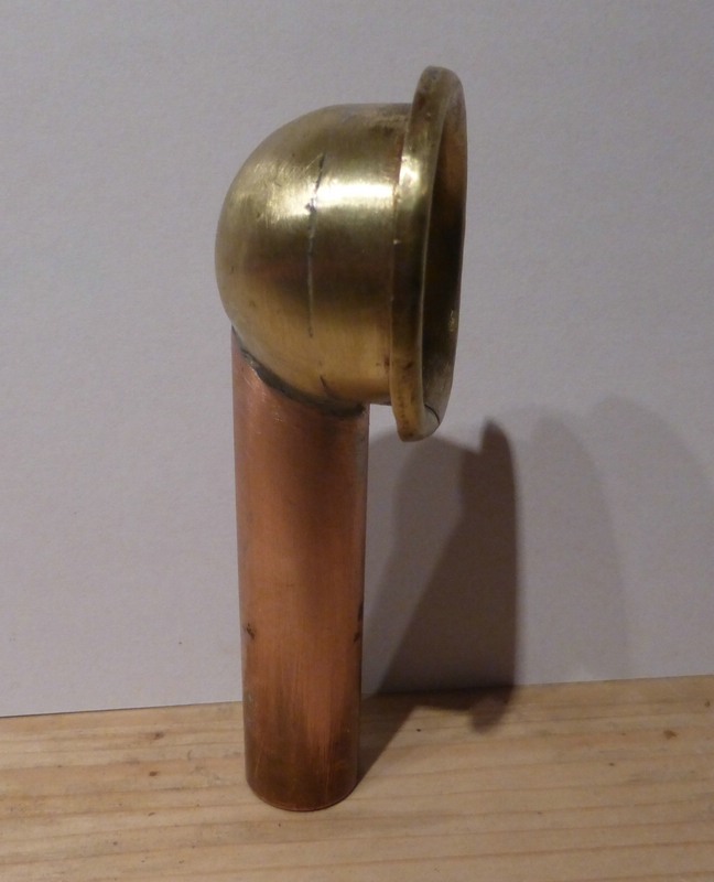

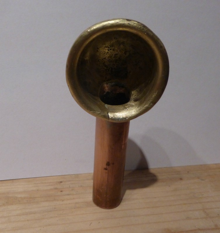

Neben Schleifarbeiten am Versuchsrumpf habe ich heute einen Lüfter gebaut. So gaaaanz langsam taste ich mich an die Geheimnisse der Blechbearbeitung ran.
Das heutige Ergebnis:
Der Lüfter besteht aus drei Teilen:
- eine Ronde aus 0,5mm Messingblech mit Durchmesser 30 mm. Die wurde in einer Anke zur Hablkugel gedengelt.
- ein Blechstreifen aus dem selben Material 15 X 100 mm. Den habe ich zu einem Ring gerundet, hart verlötet und dann umgebördelt.
- ein Kupferrohr 15 x 1 mm, 60 mm lang.
Zuerst wurde die Halbkugel mit dem Blechring hart zusammen gelötet. Der dadurch entstandene Lüfterkopf wurde dann weich auf das Kupferrohr gelötet. Zum Schluß habe ich mit dem Dremel und einem Kugelfräser das Loch in den Lüfterkopf eingefräst. Der Lüfter hat ja hier eine wirkliche Funktion.
Die Teile für den Lüfter Nummer zwei sind bereits gerichtet. Die werde ich morgen zusammenbauen.
Bis dann,
Matthias

337
Sonntag, 23. November 2014, 21:15
Hallo Matthias,
klasse Dengelarbeit.
Der Lüfter sieht super aus!
Habe heute für meine kleine Französin auch gedengelt ... :D , und zwar Ansaugsiebe für Seewasserpumpen.
Aber die sind eine Nummer kleiner, als Dein beeindruckender Lüfter.

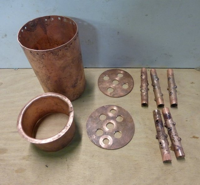

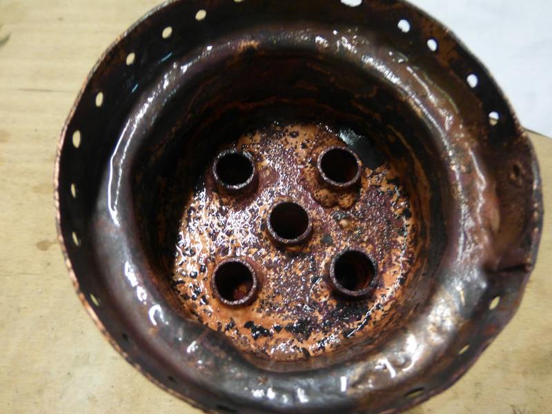

die Tage habe ich am Kessel für das Versuchsboot gearbeitet. Nach den Vorarbeiten waren es diese Komponenten:
Von links: Oben der Kesselmantel, unten die Brennkammer. Daneben oberer und unterer Boden, rechts die Rauchrohre mit je drei Quersiederrohren. zuerst wurden die Rauchrohre an die Böden gelötet, und daran die Brennkammer. Zum Schluß wurde alles in den Mantel gelötet. Die Bilder zeigen den Kessel nach dem Löten, momentan liegt er in Citronensäure. Von unten:
Das Blech der Brennkammer ist gebördelt, somit hat der Kessel zwischen Kammer und Mantel wasserführenden Raum.
Von oben:
Die beiden nach oben ragenden Rohren sind die Anschlüsse für Füllstutzen und Manometer/SV. Als nächstes wird eine Druckprobe gemacht. Das gute an dieser Konstruktion ist, daß alle Lötnähte außer den bereits geprüften Quersiedern erreichbar sind, falls was undicht sein sollte und nachgelötet werden müßte. Auf Optik habe ich bei dem Kessel keinen Wert gelegt, er muß nur dicht sein und funktionieren. Das Material ist teilweise aus meinem zersägten Kessel N°1 gewonnen. Nebenbei ist der zweite Lüfter fertig . Mit allen fertigenTeilen provisorisch garniert sieht der inzwischen so aus:

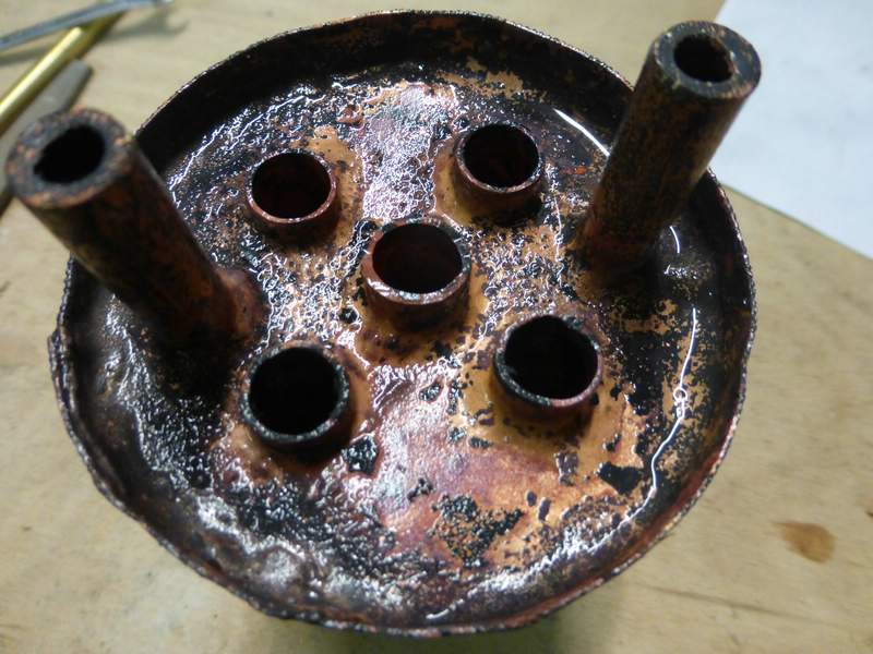

Offensichtlich ist mir in letzter Zeit zuviel gelungen. Da war mal wieder ein Dämpfer fällig. Zwei (!!!) Rauchrohre waren vorhin bei der Prüfung des Kessels nicht dicht. Was mir aber schleierhaft ist, warum die direkt nach dem Löten dicht waren. Da muß ich mir wohl ein anderes Prüfverfahren ausdenken. Also auf ein Neues. Allerdings muß ich jetzt erst mal auf neues Material warten. In der Zwischenzeit werde ich eben Umsteuerventil und Öler bauen, und eine Zeichnung für einen kleinen Spiritus- Vergaserbrenner habe ich auch gefunden. Parallel geht's natürlich am Schlepper weiter.

344
Sonntag, 30. November 2014, 17:34
risse nach dem abkühlen???
naja...und so ein kleiner dämpfer macht dich nur menschlicher!!! ;)

Dienstag, 2. Dezember 2014, 20:38
Inzwischen habe ich neue Rauchrohre für den kleinen Kessel verlötet. Danach wurden die "Röhrlich" dicht gelötet (weich) und mit 6 bar unter Wasser abgedrückt. Alles dicht. Also mehr an Prüfung geht fast nicht.

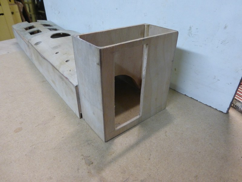

Wenn auch nicht viel, aber etwas Vorzeigbares habe ich heute doch fertig bekommen. Am vorderen Niedergang habe ich das Loch für die Türe ausgesägt:
Den Ausschnitt habe ich dann mit Buche beplankt und dann Bullauge, Scharniere und den Drücker montiert:
Was oben rausschaut, ist das Klebeband, mit dem die Türe provisorisch befestigt ist. Endgültiger Einbau ist natürlich erst nachen dem Streichen des Aufbaus. Nebenbei habe ich am kleinen Kessel weiter gebaut. Ein paar Dinge würde ich anders machen, falls ich so einen nochmal baue. Aber bis auf ein paar Kleinigkeiten ist er jetzt fertig und DICHT!!!! Zwar auch nicht auf Anhieb, aber immerhin.

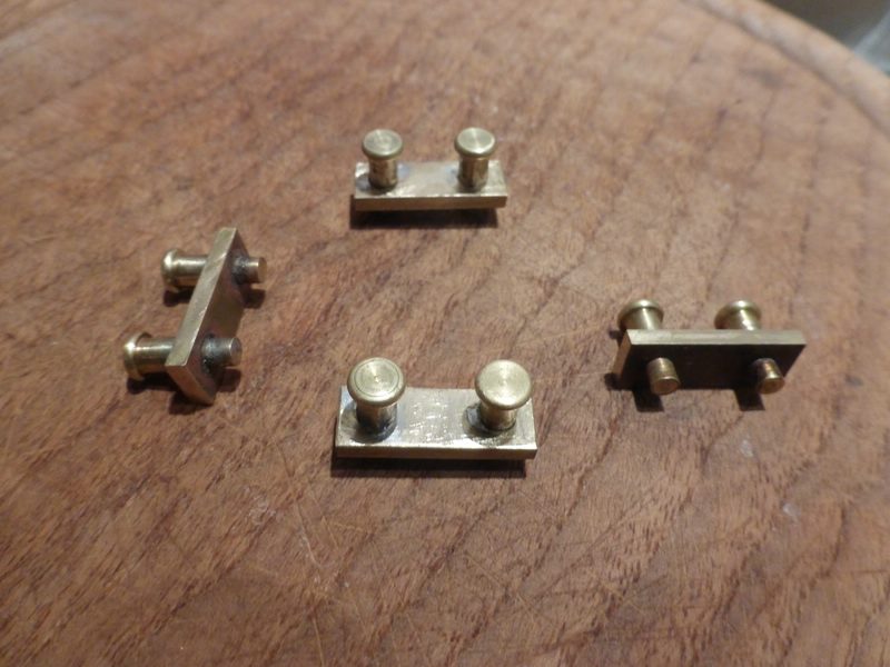

Heute habe ich mal wieder was konstruktives am Schlepper gearbeitet. Laut Plan hat der vorn und achtern an jeder Seite je einen Doppelpoller. Also habe ich vier Grundplatten 25 x 8 x 3 mm ausgesägt und je zwei Löcher gebohrt. Danach die Poller dazu gedreht und diese an die Platten gelötet.
Außerplanmäßig werden mittschiffs noch zwei Poller installiert, und zwar aus folgendem Grund: Das Deck wird ja vorn und hinten mit je einer Schraube M5 am Rumpf festgeschraubt. Mittschiffs sollte das Deck aber auch befestigt werden. Theoretisch könnte ich zwei Vorreiber unten ans Deck schrauben, und die durch das Loch unter dem abnehmbaren Aufbau festdrehen. Aber da sich im Rumpf eine heiße Braut Maschine befindet, werde ich das bleiben lassen, sosnt geht es mir noch wie Roeler. Deshalb habe ich noch zwei Poller gebaut:
Mit den losen Teilen wird das Deck auch mittschiffs verschraubt, ohne daß es sichtbar wird. Alle Teile werde noch brüniert.
