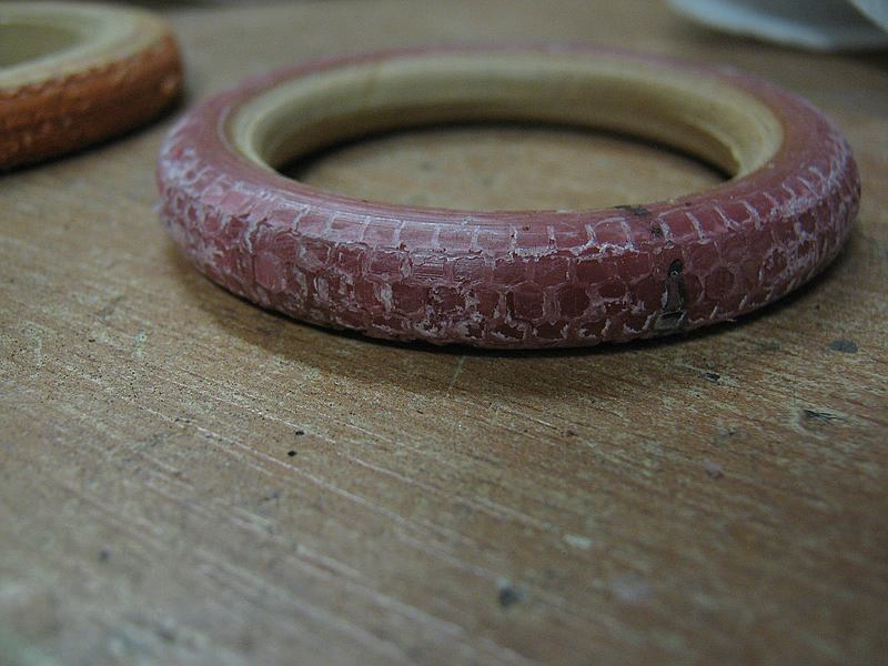

kurzer Bericht. Leider mußte ich die Versuche zur Herstellung des Reifenprofils mit Wachs abbrechen. Die Ergebnisse sind einfach nicht zufriedenstellend.
Wachs ist im festen Zustand zu spröde um einigermaßen gleichmäßige Abdrücke zu erhalten. Außerdem platzen immer wieder Stollen aus. Auch eine Erwärmung des Werkzeugs brachte keine zufriedenstellenden Ergebnisse. Dabei verschmilzt das Wachs beim Entfernen des Werkzeugs wieder. Das Erwärmen des Teils hat ebenfalls nicht funktioniert. So blieb mir nichts anderes übrig als mich nach einem Werkstoff umzusehen. Als recht gut geeignet hat sich Plasteline herausgestellt. Diese ist im normalen Zustand recht fest und kann mit Wärme dickflüssig gemacht werden. Plasteline war eigentlich von Anfang an mein Favorit, ich befürchtete allerdings das diese auf dem Trägermaterial schlecht haftet. Dies ist nicht der Fall. Aufgebracht wird die Knetmasse genau wie das Wachs auch. Danach wird ebenfalls abgedreht und die Form ohne Wärme eingedrückt. Das funktioniert recht gut, seht selbst:
Natürlich nur ein erster Versuch. Noch nicht der richtige Grundkörper und auch nicht mittig. Die linke Seite ist das Ergebnis. Weitere Versuche folgen.

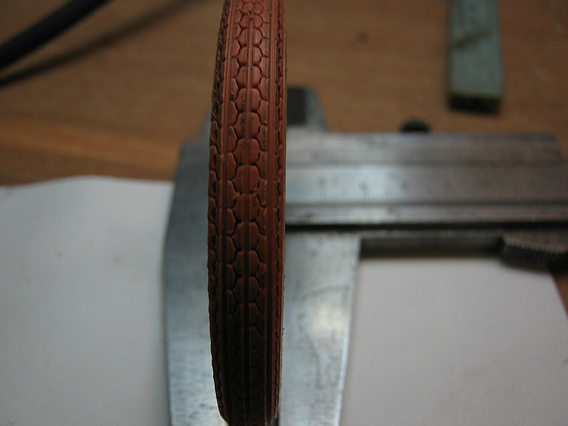

das erste Modell ist fertig. Leider durch Zufall das für die BK. Auch diese soll nämlich neue Reifen erhalten. Zunächst zeige ich aber die Drückeinrichtung mit der ich das Profil eindrücke:
Ich verwende dazu den Teilkopf damit das Profil gleichmäßig wird.
Hier nun das Ergebnis:
Gruß Peter

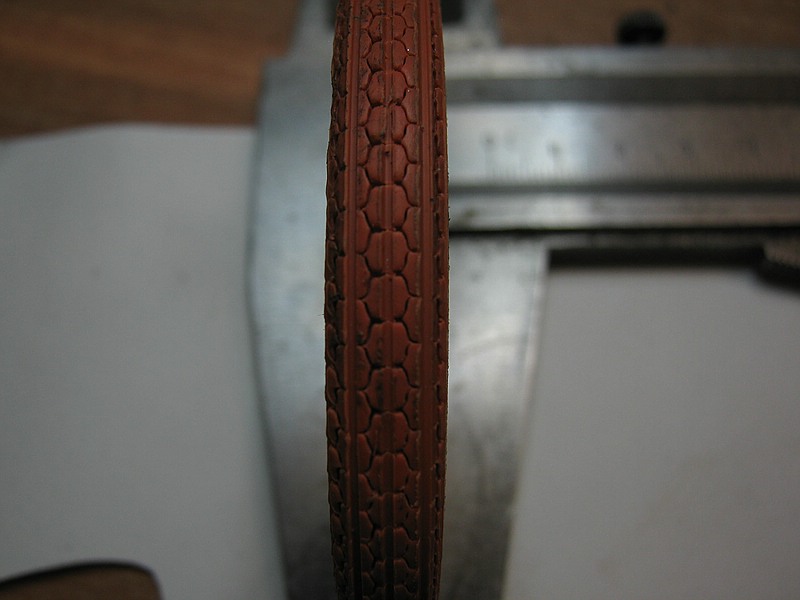

ein kurzer Zwischenbericht. Das Modell des RT-Reifens ist jetzt auch fertig. Hier ein Bild:
Gefällt mir fast noch besser als der für die BK. Hier mal ein Vergleich:
Gruß Peter

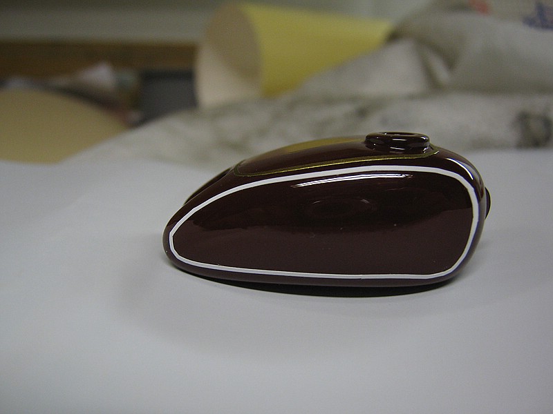

nach dem ich das Problem Reifenprofil nun weitgehend geklärt habe kann ich mich wieder dem leidigen Thema Linierung zuwenden. Es ist zwar immer unterschwellig darüber nachgedacht worden aber ein Ergebnis liegt bisher nicht vor. Die gutgemeinten Ratschläge habe ich selbstverständlich geprüft. Insbesondere der von Marek schien mir durchführbar. Leider ist dem nicht so. Die engen Radien die ich legen muss macht selbst das schmale Band nicht mit und ein schrumpliche Radius gefällt mir nicht. Bilder folgen noch. Gestern ist mir noch eine Idee gekommen mal sehen ob sie was bringt. Fakt ist nur, die Streifen müssen in Fprm ausgeschnitten werden. Ich werde berichten.

mit Plotterfolie arbeite ich momentan, dazu aber später. Trotzdem danke für den Tipp. Als erstes möchte ich noch mal das Foto von der dünne Nail-Art-Folie zeigen, denn für gerade Linien sowie größere Radien ist sie durchaus geeignet.
Ich habe für das Foto der Einfachheit halber eine Glasschale verwendet. Man sieht deutlich das der enge Radius zum aufwerfen des Bandes führt. Diese Version kam also nicht in Frage. Die nächste Überlegung war also, wie kann ich schmale gleichmäßige Streifen schneiden, welche die Kontur der fertigen Zierlinie haben. Dazu hatte ich neulich eine Idee die ich sofort in die Tat umgesetzt habe. Man nehme zwei Messerklingen eines Cuttermessers und ein dünnes Blech und verbinde das ganze mit Kleber zu einer Einheit.
Die Schwierigkeit bestand darin beide Spitzen auf exakt die gleiche Höhe zu bringen. Rechts hier die erste Version links die letzte. Das die Messerklingen beiderseitig angeschliffen sind, habe ich bei der ersten Version nicht beachtet, wohl aber das der Kleber auch eine gewisse Dicke hat. Die zweite Version schneidet jetzt die geplante Breite von 0,5 mm.
Nun brauchte ich nur noch entsprechende Schablonen anfertigen und die Streifen konnten ausgeschnitten werden. Mit einer war es allerdings nicht getan. Da mir eine modellgroße Vorlage fehlt, wurden einige Versuche benötigt. Deshalb auch die rote Folie, die war im Fundus noch vorhanden.Damit bin ich mit den Proben jetzt durch, so das die Produktion der Streifen nichts mehr im Wege steht. Sobald ich die Folie in der richtigen Farbe besorgt habe, kann es losgehen. Zum Schluss noch ein Bild vom Schneidtisch mit den verschiedenen Proben und Schablonen, sowie der Umrandung des Tanks in der letzten Version.

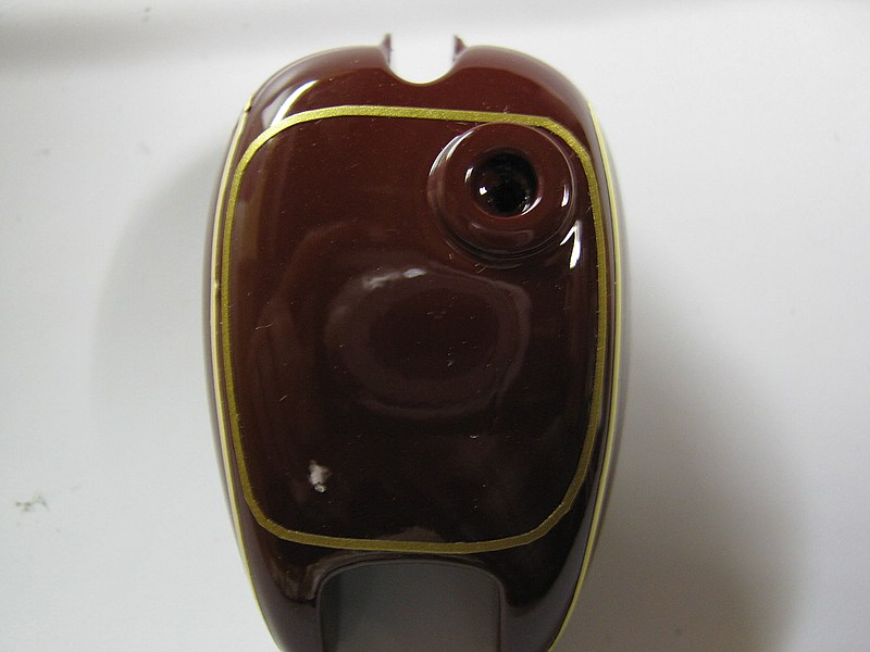

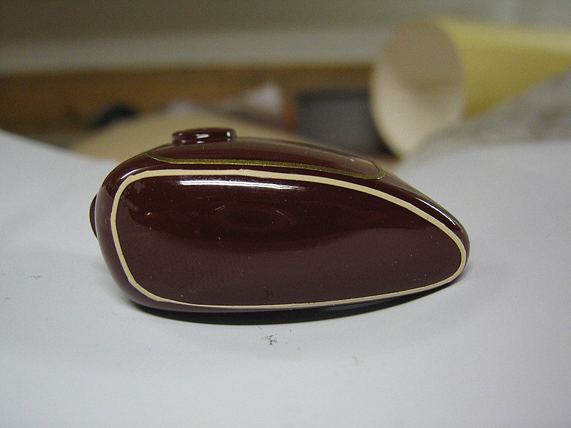

nun habe ich die verschiedenen Farben mal ausgeschnitten und auf den Tank geklebt. So könnt ihr euch selbst eine Meinung bilden,welche Version euch am besten gefällt. Original ist weiß bzw ein hellelfenbein. Diese Farbe habe ich leider nicht bekommen. Also stehen zur Auswah:l gold matt, elfenbein oder cremfarben glänzend, gaubraun matt und weiß matt.
Hier mal die verschiedene Farbe im Bogen:
Jetzt die einzelnen Farben auf dem Objekt. Achtung hier geht es nur um die Farben. Die Ausführung ist noch nicht perfekt.
Gold:
Graubraun:
Weiß
Elfenbein:
Nun bitte ich um eure Meinung. Welche Farbe würdet ihr wählen?
Gruß Peter

Sonntag, 15. Dezember 2019, 21:28
Hallo Peter,
ich schwanke zwischen graubraun und Elfenbein mit Tendenz zu graubraun wenn die Farben auf den Bilder richtig rüberkommen.
Gruss,Rudi
352
Sonntag, 15. Dezember 2019, 22:16
Grias Di Peter,
Aus Erfahrung, Elfenbein.
Beiträge: 12 690
353
Sonntag, 15. Dezember 2019, 22:36
Elfenbein oder weiß, letzteres ist zwar etwas kräftiger aber dennoch finde ich es stimmig.
354
Montag, 16. Dezember 2019, 08:04
Elfenbein, dicht gefolgt von weiß.
Ändern sich die Farbtöne noch etwas durch das Versiegeln mit Klarlack?
355
Montag, 16. Dezember 2019, 08:51
Moin Peter,
Für mich ganz klar, Elfenbein, ich finde das passt am besten zum weinroten Decklack.
356
Montag, 16. Dezember 2019, 13:46
Hallo Peter,
wenn die Farben hier korrrekt wiedergegeben werden, tendiere ich eher zu graubraun, ansonsten zu elfenbein.
Wird aud jeden Fall sehr schön.
Beste Grüße vom Plastinator

erst mal ein herzliches Dankeschön für die vielen Beiträge. Ist schon interessant was ihr darüber denkt. Die Farben kommen auf den Fotos recht gut rüber. Das am meisten genannte Elfenbein ist mir zu sehr gelb. Ich tendiere eher zum graubraun auch wenn es vom Farbton eigentlich nicht richtig ist. Mir ist allerdings die matte Version lieber als der Glanz. Das graubraun kommt im fertigen Zustand dem Orginal meiner Meinung nach am nähesten. Mometan habe ich alles noch einmal frisch lackiert, da immer wieder Einschlüsse vorhanden waren. Insgesamt 5x das reicht jetzt. Wenn es nicht schlimmer als das letzte Mal ist bleibt es so. Wenn die Farbe richtig trocken ist werde ich die Kotflügel noch mal bekleben und danach entscheiden welche Farbe das Rennen letztendlich gemacht hat.
Vielen Dank für eure Mitarbeit euer Peter

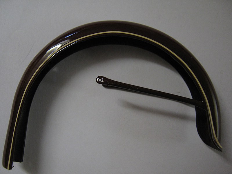

ich möchte meine Entscheidung zum Farbton Graubraun noch begründen. Dazun habe ich an einem Originalteil die Linierung freigelegt und von jeder Farbe einen Streifen daneben geklebt.
Wie schon mitgeteilt, ganz stimmt keine Farbe aber das graubraun kommt meiner Meinung nach anm nähesten. Hier nun noch das erste geklebte Streifen:
Gruß Peter
359
Donnerstag, 19. Dezember 2019, 08:10
Das ist perfekt, Peter. Es könnte problemlos als Foto vom Originalkotflügel durchgehen.
