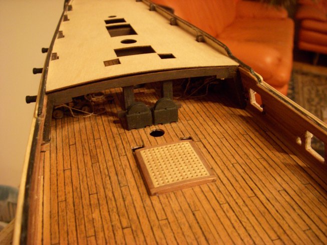

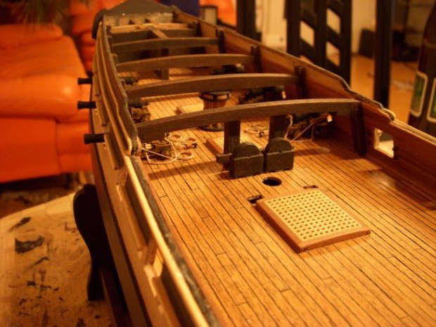

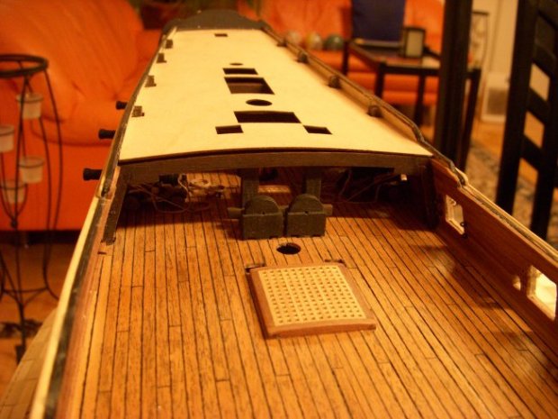

...heute Abend wurden mal die Belegbänke am Vorderdeck gefertigt, also gebeizt und dann zusammengebaut, dann die Öffnungen am Vordeck angepasst und die Löcher für den Mast und den Bugsprit kontolliert, dann hab ich das Deck eingeleimt und die überstehenden Spanten abgeschnitten. VORSICHT: ich hab das mit dem scharfen Messer (Stanly) gemacht, da ist man in Lebensgefahr, einmal was der Finder fast wech ;( :) , dann hab ich die Decksbeplankung fertig stellen können und noch ne Zierleiste stirnseitig angepappt...aber Bilder sprechen mehr als tausen Worte, seht selbst...
..ach ja, ganz vergessen, das Deck wurde dann noch geschliffen (grob und dann fein) und dann noch geölt, da das Öl noch frisch ist schaut es noch etwas komisch vom Farbunterschied her aus, das ist aber in 2-3 Tagen dann nicht mehr zu unterscheiden zum unteren Deck :) ...
Oliver

Ich habe eben auf die Schnelle mal Deinen Bericht durchgeblättert- aber zugegebenermaßen nicht in ganzer Tiefe: Wie hast Du die Struktur des Decks, sprich: Kalfaterung optisch rausgeholt? Nur durch Ölen oder hast Du dort sonst noch irgendwie anders gearbeitet? Entschuldige, dass ich mir die -wahrscheinlich doofe- Frage jetzt grad nicht selbst beantworte! Sieht aber sehr schön aus, Dein Deck!! :ok: :respekt:

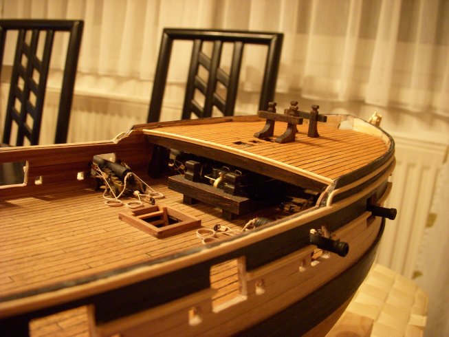

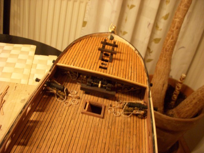

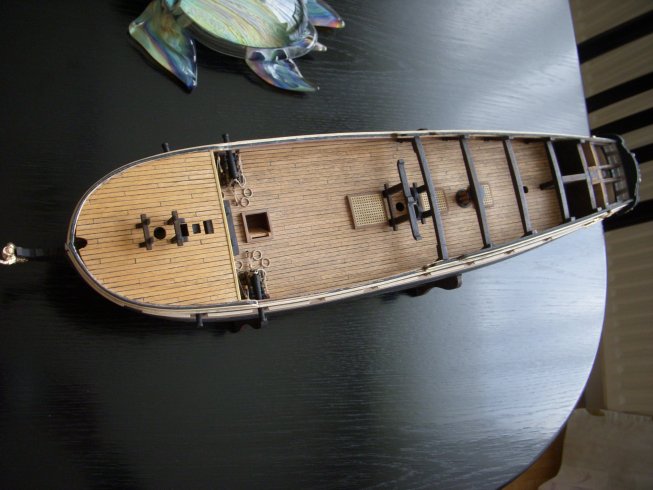

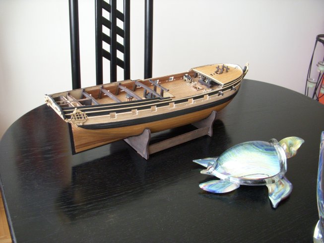

Chris, das Deck ist ganz einfach gemacht: 0,5 x 3 mm Leisten abgelängt, dann zu einem Stapel zusammengeklemmt (mit drei Klemmen) und die Stirnseiten mit schwarzer Abdeckfarbe angestrichen. Es ist nur zu beachten dass die Abdeckfarbe sehr trocken aufgetragen wird damit sie nicht durch die Kapillarwirkung in die Ritzen fliesst. Dann trocknen lassen und die Leisten wieder trennen. Dann aufleimen und nach dem Trocknen schleifen. Zum Schluss wird geölt, dadurch kommt das Schwar dann noch etwas schöner zum Vorschein.
Roland, nein ich lass den Spiegel so wie er ist, ich hab echt zu viel Angst vor nem Abriss ;( . Ich hab auch schon mal probeweise das Feld wo der Fly-Schriftzug mit den Ornamenten hin kommt ausgefüllt, dann ist der Effekt geringer.
Anbei noch paar Bilder bei Tageslicht. Das Öl ist noch nicht so richtig eingezogen (das dauert 2-3 Tage) und das Vorderdeck ist noch etwas hell, heute Abend wird nochmal geölt, und nach ein paar Tagen sollte dann das Vorderdeck ähnlich dem Haupdeck aussehen, es muss noch bischen "abgegriffen" werden, also etwas schmutzig werden, das Hauptdeck ist ja auch schon einige Wochen alt und sehr oft verstaubt und angegriffen worden...

Frank, das abgegriffene Deck entsteht eigentlich unweigerlich beim Bau, die leicht schmutzige Struktur kommt vom Schleifen des Decks, da wird die überschüssige trockene schwarze Farbe zwischen den Planken auch angeschliffen und in die Holzstrucktur gerieben, daher das etwas schmutzige ausshen, also nicht mal bewusst gemacht, sondern es passiert einfach :D ...

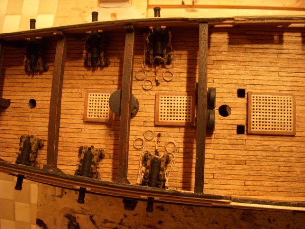

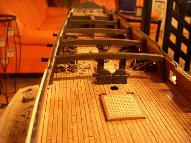

Heute hab ich mal die zwei hintersten Kanonenpaare OHNE Takelage eingeklebt, man sieht die Takelage einfach nicht, und dann ein Paar mit Takelage die man noch unter dem Deck sieht eingebaut, so langsam bekomme ich mit den kleinen Blöcken eine Technik raus damit es etwa schneller geht :) ... zur Veranschaulichung hab ich mal das Achterdecke aufgelegt...und dann hab ich das Vorderdeck nochmal geölt damit es noch etwas dunkler wird, jetzt muss es erst mal die nächsten zwei bis drei Wochen "alt" werden...aber wie immer hier die Bilder und urteilt selbst...
