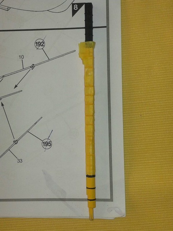

Sonntag, 30. Juni 2013, 22:18
heute abend ging es mit den Masten ein wenig weiter. Das ist noch mal ne Fleißaufgabe, bevor es dann kniffliger wird. :S
Wie ihr auf dem Bild gut erkennen könnt, sind die Teile teilweise in sich schon ziemlich schief ;(
LG :wink:
Marcel
338
Sonntag, 30. Juni 2013, 22:36
macht nix! wenn du gut und vorsichtig takelst, kannst du das alle wieder zurechtbiegen.
ich habe bei meinen schiffen bis jetzt noch nie einen mast verstärkt oder ersetzt und man mag bei meiner vic sicher
einige fehler finden aber die masten sind tip top! das soll jetzt nicht heissen, das ich in zukunft weiterhin so verfahre,
immerhin hat ja auch bei mir die hybridtechnik durchgesetzt aber ich will dir ja nur sagen, grundsätzlihc kann man mit den
ollen plastikmasten durchaus was anfangen!!
LG der roland
