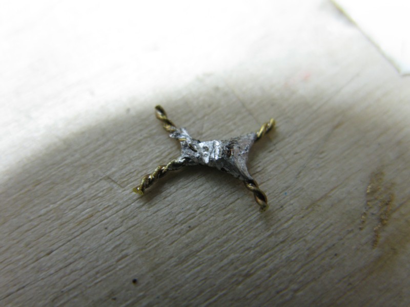

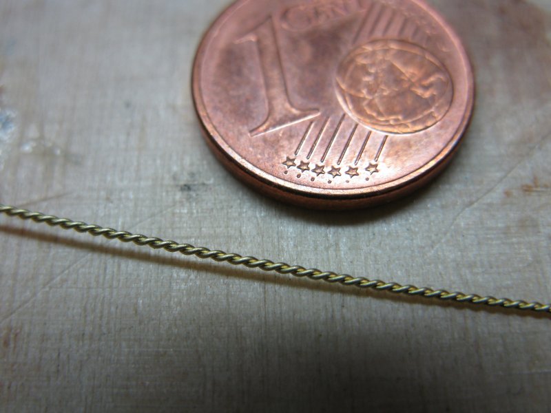

Nachdem die Fenster auf der anderen Seite nun auch fertig sind, wollte ich mal wieder eine Kleinigkeit im künstlerischen Bereich machen. Wobei Kleinigkeit wörtlich zu nehmen ist 8) .
Dafür befurfte es als erstes 0,3er Messingdraht, welcher mit Hilfe eines Akkuschraubers zusammengedrillt wurde.
Dabei erhält man da so etwas...
...und wenn man es um ein Rundholz wickelt und dann Stücke davon abschneidet so etwas:
Na, schon ´ne Idee für was das sein könnte? Richtig die Verzierungen oberhalb der Stückpforten im Achterbereich. Hier mal probegelegt.
Der Versuch, dem ganzen mit löten Stabilität zu verleihen scheiterte leider...
...also musste es ein Tröpchen Epoxydharz tun. Als letztes dann noch eine rudimentäre Rosette dranmodelliert (wir noch nachgearbeitet) und man hat eine Vorlage für den Abguss.
Ob die Drähte sich nachgießen lassen, weiß ich noch nicht. Falls das nicht geht, lege ich immer zwei vorbereitete Drähte ich die Gussform und gieße nur die Rosette, das müsste auf jeden Fall klappen.

draht verkleben mit einem winzigen tropfen krystal klear ist mein tipp!!
LG der roland

Hab ich doch gemacht, nur eben mit 5 Minuten Epoxy.

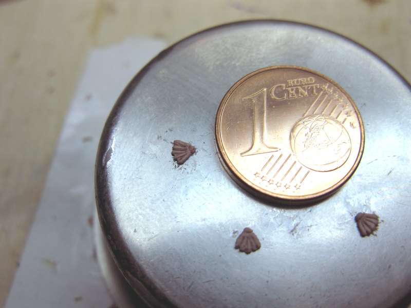

Da ich noch ungefähr ein halbes Gramm Magic Sculp übrig hatte, hab ich gleich noch drei Venusmuscheln modelliert.
Und noch eine Fleur de Lis.
Ich hab dann noch ein bisschen mit der ersten Vollfigur experimentiert. Da die Sachen mitlerweile so klein sind, reicht der Makrobereich meiner Kamera nicht mehr aus, um sie noch scharf darzustellen. Deshalb kann man die Figur auch nur noch unter dem Raster-Elektronenmikroskop richtig erkennen.

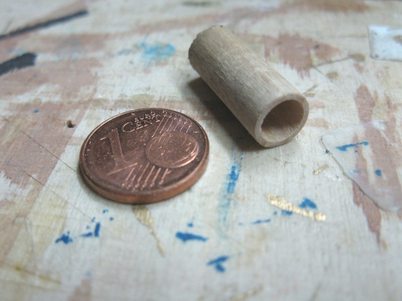

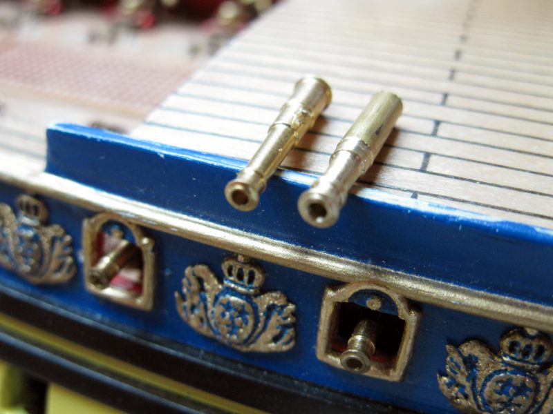

Ehrlich gesagt, bin ich bis jetzt noch kein Stück weitergekommen (Schähm ), dafür habe ich mich gestern aufgerafft und endlich mal damit begonnen bei meinem Bruder die ersten Steckkanonen für den Rumpf zu drehen.
Jetzt konnte auch endlich mal mein Formdrehmeisel zum Einsatz kommen.
Die Steckkanonen sind jetzt 0,3 mm (oder 4,2 cm bei Originalgröße) größer im Durchmesser als die darüberliegenden Kanonen. Ich habe mal versucht, das in Bildern anschaulich zu machen:
Jetzt die Frage an die SR Experten, würdet Ihr sagen, der Größenunterschied ist so okay oder ist das zu viel oder zu wenig?
Ach ja, hab auch mal die ersten Kanonen probegesteckt, damit mal mal einen Eindruck bekommt, wie´s montiert aussieht.

...fuer mich sieht es so aus, also dass der innendurchmesser gleich ist.... :nixweis:
Beiträge: 2 408
Realname: Matthias
350
Sonntag, 30. Dezember 2012, 18:30
Nö, obere Rohre Inendurchmesser 1,1 mm untere Rohre 1,4 mm, sieht man auf den Fotos nur nicht richtig.
Soleil Royal Holzmodell 1:140
351
Sonntag, 30. Dezember 2012, 18:33
na dann sollte es ja passen!

352
Montag, 31. Dezember 2012, 16:04
So, hab jetzt mal alle Steckkanonen nachgearbeitet und die Löcher im Rumpf gebohrt. Dann mal alle Kanonen eingesteckt (noch nicht ausgerichtet) um mal einen Gesamteindruck zu erhalten. Ich denke die Größe der Kanonen ist so okay, die nächsten darunter mache ich dann wieder 0,3 mm größer.

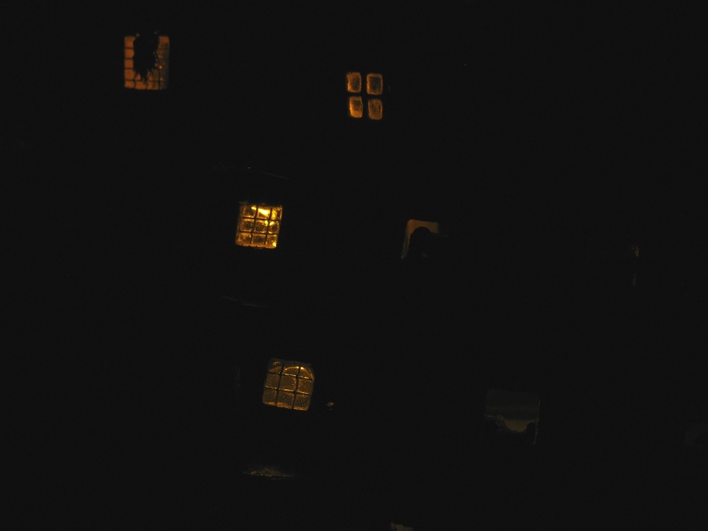

Inzwischen bin ich wieder beim Kleinpartikelgießen angelangt und während der nächste Guss aushärtet hab ich mal einen kleinen Beleuchtungsversuch mit den gelben Leuchtidioten gemacht, die ich da habe. Ist zwar nicht besonders viel zu sehen aber eine Erkenntniss hat´s gebracht...
...is mir zu orange (in Wirklichkeit sogar noch etwas mehr als auf dem Bild. Meine beste Hälfte hat´s auf den Punkt gebracht "...das sieht ja aus, als würde es da drin brennen..." Nun ja, die Soleil Royal ist zwar ein Raub der Flammen geworden, aber doch bitte nicht bei meinem Modell (obwooohl, einen gewissen Reiz... :rolleyes: , neeeee). Zudem sind die Dinger schon uralt und superfunzelig. Da ich aber mit möglichst wenig LEDs auskommen möchte, werde ich mir jetzt erst mal ein paar kräftige warmweiße bestellen. Mal sehen, wie es damit aussieht.

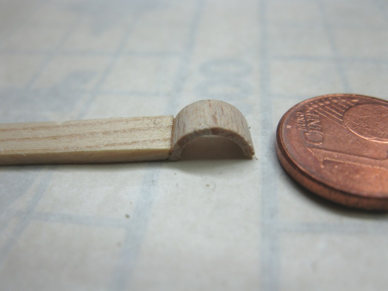

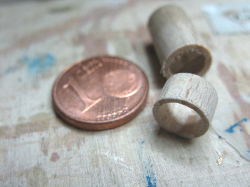

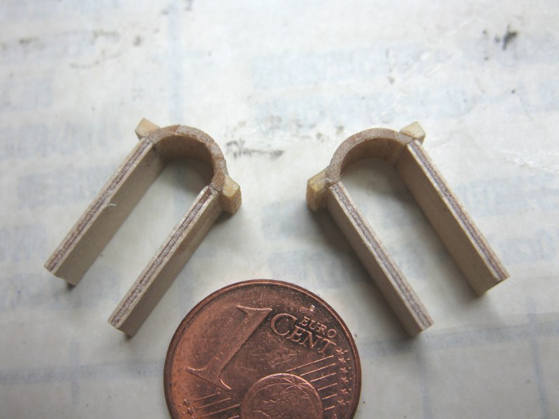

Und auch im neuen Jahr geht es unverdrossen weiter. Heute mal zur Abwechslung am Bug. Hier stehen noch die zwei Türen am Galionsschott aus. Dazu brauchte es erst mal die Bögen, einfach ein 8er Rundholz genommen und innen zentrisch ausgebohrt. Ist gar nicht so einfach, wenn man keine Drehmaschine hat und das Teil für die Minidrechselbank zu groß ist :S . Aber irgendwie hat es dann doch geklappt.
Den Ring hab ich dann einfach geteilt und links und rechts ein Stück Holzleiste drangeklebt.
Und mit zwei Streifen 1,2 mm Sperrholz ist die Grundform auch schon erkennbar.
Dann habe ich so gut es ging die Wölbung des Galionsschotts reingeschliffen...
Und wenn man dann noch ein bisschen Farbe draufmacht macht es doch einen ganz vernünftigen Eindruck.
So weit, so gut. Nur eine Sache stört mich kolossal, warum sind da keine Türen drin? Würde da nicht bei schwerem Seegang jede Menge Wasser reinschlagen? Also ich hab mir jetzt jede Menge Bilder von Segelschiffen angesehen und kein einziges gefunden, bei dem da vorne keine Türen sind. Deshalb habe ich beschlossen, meine Sonne wird vorne dicht gemacht :evil: , es sei den, es kann mir irgendjemand ein Argument nennen, das mich davon überzeugt, dass da vorne keine Türen hingehören.
Also, was meint Ihr?
