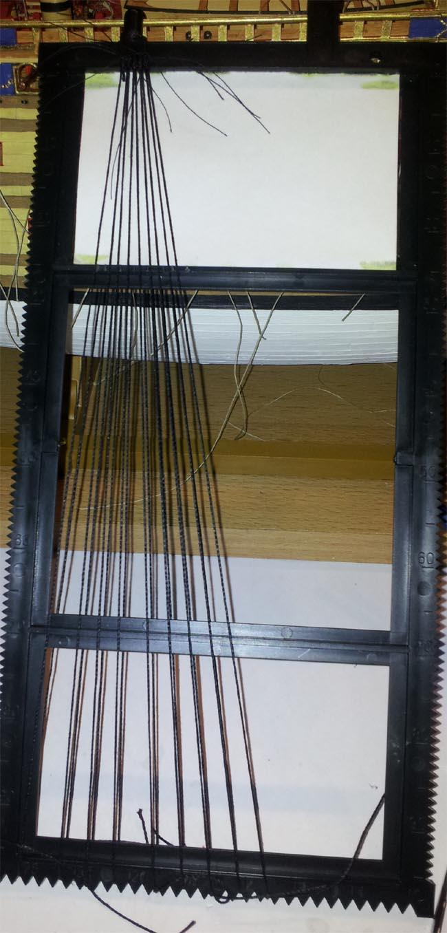

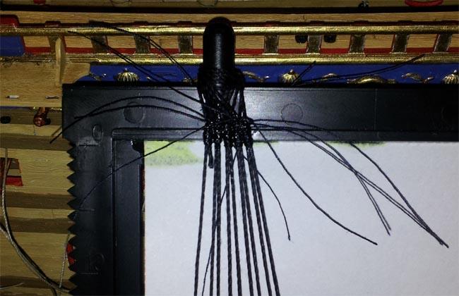

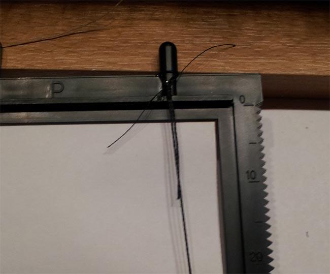

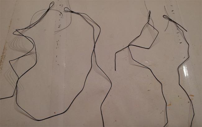

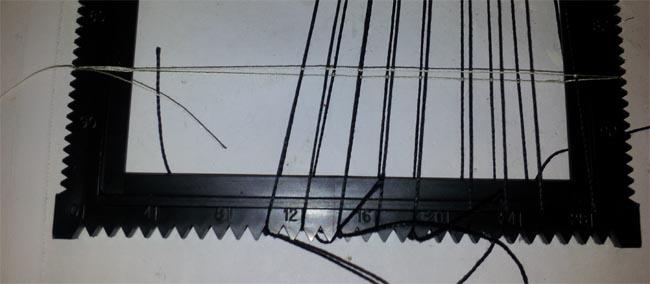

Es geht weiter und weil ich mitbekommen habe, dass die meisten die Wanten ohnen den Rahmen von Heller weben zeige ich das heute einmal am Beispiel der Großmastwanten etwas ausführlicher.
Teil 1: Die Herstellung
Zunächst müssen die Schlaufen für die Masthalterung erstellt werden. Diese sind verschiebbar gefertigt um sie am Rahmen festzuzurren. Im Bild zu sehen links die doppelte Ausführung, also immer 2 Wantenseile je Seite. Die Großmastwanten bestehen aus 9 Seilen, daher rechts die Ausführung für einzelne.
Die Schlaufen werden dann eingehänhgt in exakt der Reihenfolge wie später am Mast und danach festgezurrt. Eine hohe Spannung muss erzielt werden um Verformungen der Webleinen vorzubeugen.

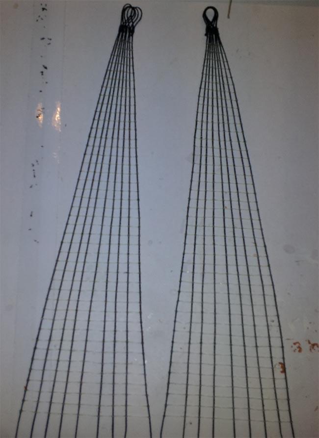

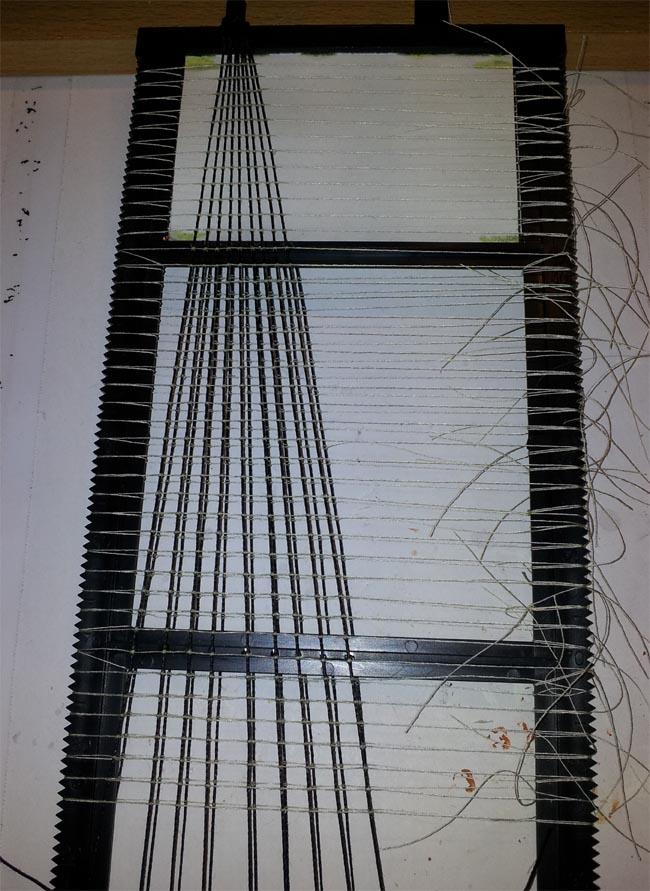

Weitermachen bis alle Seile dran sind. Man sieht noch die ganzen Fäden von der Umwicklung.
So sieht das ganze dann fertig vorbereitet aus. Man sieht auch, den oberen Teil des Rahmens habe ich ein Stück weißes Papier eingeklebt. Die Abstände sind da so gering, dass die Wanten auf der Rückseite beim weben stört.

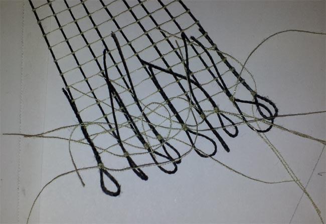

Es wird begonnen von unten. Wichtig ist, dass die Befestigung der Webleinen am Rahmen nicht straff sitzen darf, da es sonst wieder zu Verformungen kommt.

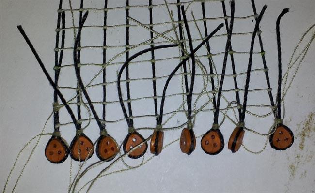

Die einzelen Webleine bekommt dann noch 41 Brüder und insgesamt 756 Knoten später haben wir dieses Ergebnis. Man sieht schon, dass es zu deutlichen Verschleiß an Webleinen-Garn kommt. Ich verwende aber eh kostengünstiges 100er Polyester-Garn. Problematischer ist der Verschleiß des Wantengarns bei kürzeren Wanten.
Ich empfehle immer nur max 5 Webleinen zu fertigen, dann auszurichten und zu verkleben. Wichtig natürlich vorallem der Start/Ende. Dann noch rausschneiden und man kann zum Einbauen übergehen.
Und demnächst im zweiten Teil: Einbau und Taljreeps

Jajajajaja, die Fleißarbeit ...
... noch ein paar Tips zum Webrahmen, die mir damals bei meinen Versuchen geholfen hatten:
- Seitlich wird nur jede dritte Kerbe benötigt (wenn ich mich recht erinnere). Deshalb hatte ich jede dritte bedeutend tiefer gefeilt/gesägt. Erleichtert zählen und vor allem springen die Webleinen nicht so leicht raus, wenn man den Heller-Loop macht um in die nächste Zeile zu kommen.
- Nach dem Spannen der Wanten unten und oben ein dünnes Hölzchen zwischen Rahmen und Want geklemmt, das erhöht die Spannung der Wanten. Wer klebt un nicht Knüpft, der hat so die Webleinen auch besser an die Want gedrückt.
Lieber Gruß, Daniel
340
Sonntag, 13. Januar 2013, 14:13
Ahaaa! So funktioniert das Ding also in Real! Noch nie so genau vorgeführt gesehen! Danke dafür! :ok: Wo liegt denn jetzt der reale Vorteil zum Wantenerstellen direkt am Schiff? :nixweis:
341
Sonntag, 13. Januar 2013, 14:28
Der Rahmen ist viel einfacher in der Handhabung und schneller als die Webleinen direkt am Modell. Auf der Couch lümmeln beim weben oder angestrengt direkt am Modell. :ok:

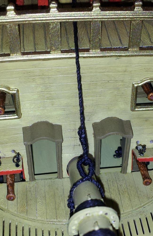

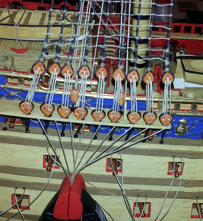

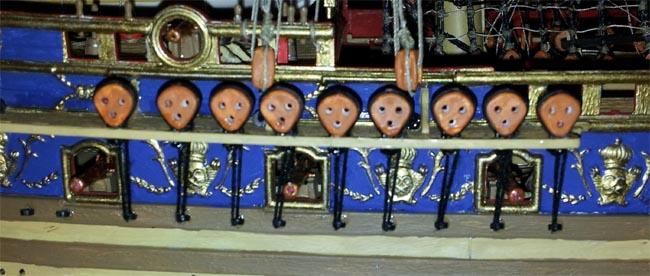

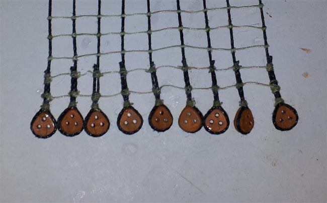

Letzes Update ist schon etwas her, hatte leider auch nicht so viel Zeit. Sind ja auch genug andere Soleil in Bau. Nichts desto trotz wie versprochen:
Teil 2: Der Einbau
Die Jungfern müssen an die Wanten gebracht werden. Dazu werden solch nette kleine Schleifchen gebildet und mit dem ersten Knoten fixiert.
Dort werden die Jungfern eingelegt und die Schleife zugezogen und zusätzlich für guten Halt der knoten nachgeschoben. Zu beachten ist hier das "Gefälle". Der Abstand Webleinen - Jungfern steigt um 2 mm nach rechts an was dem Höhenunterschied am Rüstbrett entspricht. Eine einfache Schablonen mit Linie für Jungfern und Webleine hilft dabei.
Nun wird der einzelne Knoten jeweils noch um 2 Weitere erweitert, eingekürzt, verklebt und fertig sind sie.
Dann fehlt nur noch die Gegenstelle. Diese habe ich erst mit dem Garn verknotet, dann erst durchs Rüstbrett gezogen. Dadurch wird der Knoten eingeklemmt. Dann nur noch eben durch die Öse und zurück führen und nochmals verknoten. ( 2 Einfädelhilfen haben dabei ihr Leben gelassen) Verkleben und einkürzen sieht das dann so aus
Dann können nun die Taljreeps eingezogen werden. Sieht doch schön parallel aus. Wie immer sind die noch nicht final festgezurrt, ausgerichtet und angebracht. Dies erfolgt wieder erst wenn die Stage befestigt.

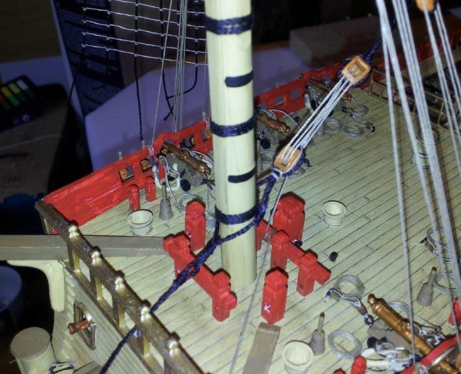

Teil 3: Die Großmaststage
Ich glaube hier ist ein Punkt erreicht, der sich in der Geschichte und von Land zu Land so oft geändert hat, dass es unmöglich ist die richtige Ausfertigung zu treffen. Daher hier meine Interpretation:
Seilstärke (gemessen, selbst verdrillt 1,5mm, soll 1,72mm)
Zu sehen die Bugbefestigung mit komplett gekleideten Ring. Von da weiter zum Fockmast. (Alter was ein Gefummel war das! :!! Würd ichs nochmal machen, würde ich diesen erst am Bugspriet anbringen und erst dann den Mast einbauen)
Vorm Fockmast gibts dann nochmal eine Schlaufe, beidseitig am Fockmast vorbei zum 3-fach-Block. Der Blitz der Kamera verfälscht die Farbe stark, aber man sieht mehr von der Stage.
Un hier dann eine Übersicht. Die Fockmastwanten hängen immer noch so lustlos rum, aber das ist einfach der beste Aufbewahrungsort.

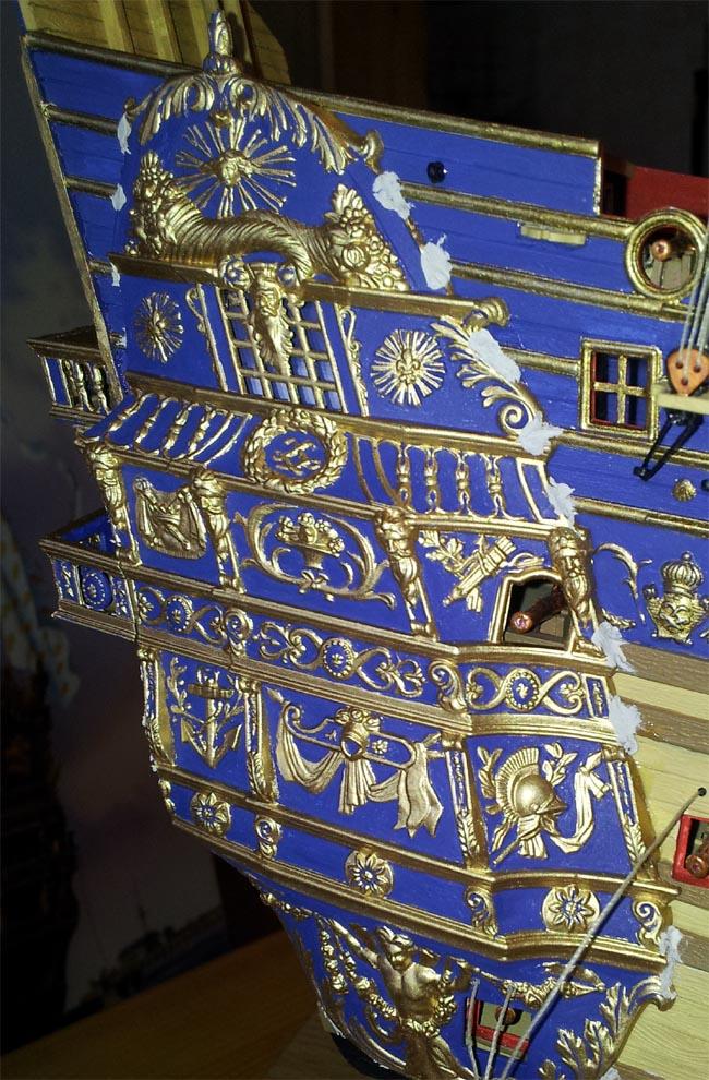

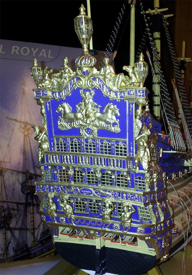

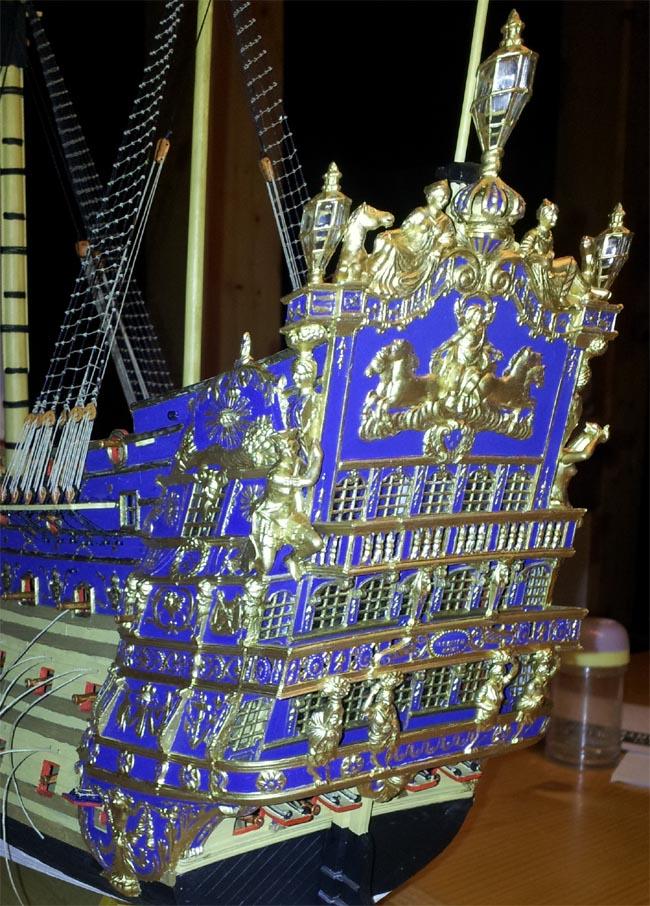

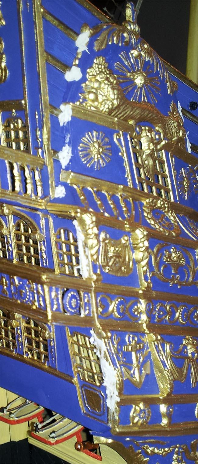

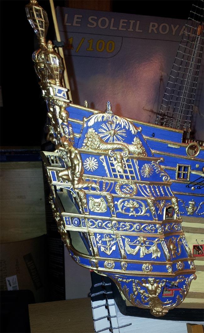

Jetzt gibts endlich mal wieder was fürs Auge. Ich habe mich die letzten 3 Wochen um den Heckspiegel gekümmert.
Ich bin etwas von der Passgenauigkeit enttäuscht, es enstehen sehr viel Lücken. :!! ( Bilder sind mit Blitz, Blau erscheint etwas zu knallig auf den Bildern!)
Und So sieht es nun aus:
Im Bau: Le Soleil Royal

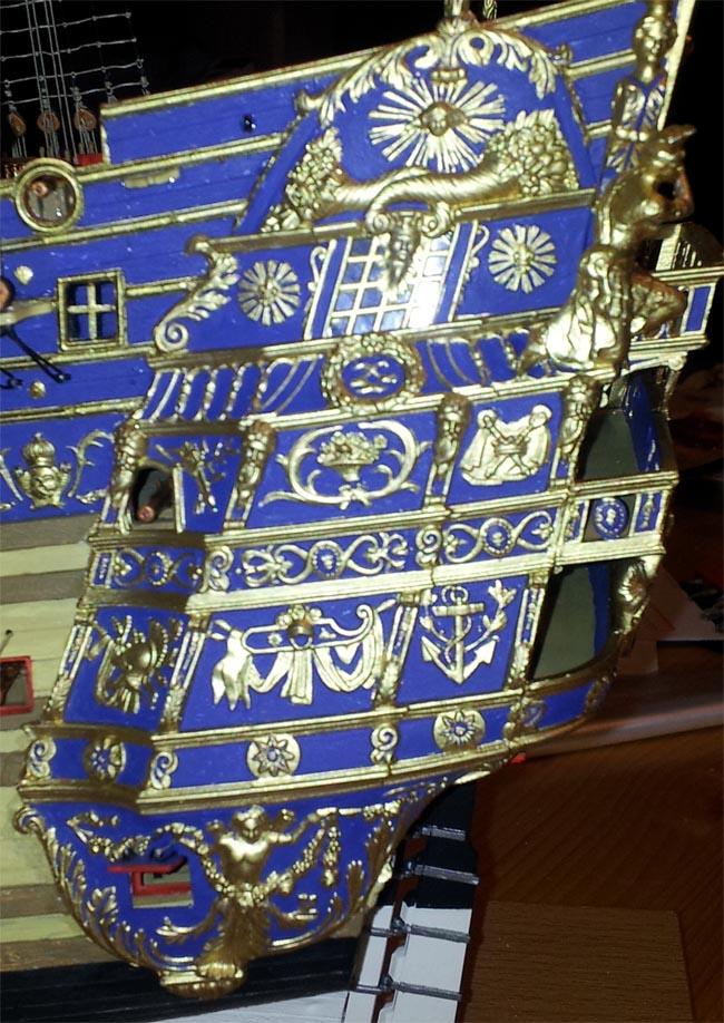

357
Dienstag, 12. Februar 2013, 21:28
Ja das mit der Passgenauigkeit kenn ich hab bei meiner SR auch einiges nachspachteln müssen und klasse das du es gemacht hast es.
Das machen nicht alle und die lücken sehen nachher schrecklich aus ist halt mal so bei Plastikmodellen.
Hier mal ein bild von meiner SR.
Die arbeit hat sich aber gelohnt
Mach weiter so. :ok:
mfg Christian

Oooouch, keine Minderwertigkeitskomplexe bitte, solche schöne Lücken und Spalten kriegt ein ambitionierte Holzwurm auch ohne Probleme hin :-)
Lieber Gruß und toll geworden, Daniel
359
Dienstag, 12. Februar 2013, 21:59
hast du richig klasse gemacht!!!!
LG roland
360
Mittwoch, 13. Februar 2013, 06:44
Darf ich fragen, welche Goldarbe Du verwendet hast?
