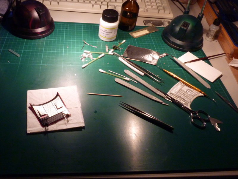

Hallo Günter,
ich habe Deinen Baubericht bis jetzt kommentarlos verfolgt da mir zu den von Dir gezeigten Arbeiten nicht die richtigen Worte eingefallen sind, sie sind einfach nur PERFEKT. :thumbsup:
Jetzt muss ich mich jedoch mal mit einer Frage an Dich wenden, Du schreibst:
Zum Auftragen habe ich keinen Pinse sondern eines meiner Instrumente benutzt . Ansonsten würde sich jedes Staubkörnchen und jedes Haar rächen, was der Pinsel hinterlassen würde. Sauberkeit ist alleroberstes Gebot beim Auftragen der Mixtur.
Was ist das für ein "Instrument" das Du hier erwähnst? ?(

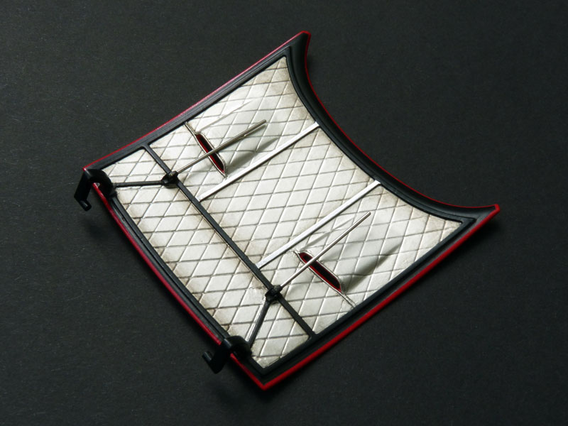

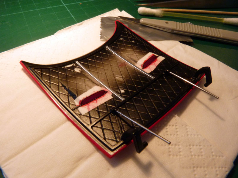

Hallo Dominik, hallo Christian,
Für Eure lobenden Worte bedanke ich mich sehr.
Das Luna-Mittel wird auch von anderen Herstellern wie LUKAS, NORA oder SCHMINCKE vertrieben. Allgemein wird es als Anlegemilch für die Vergoldung mit Schlagmetall bezeichnet. Ich kann die Flüssigkeit uneingeschränkt empfehlen, denn sie ist vielfältig einsetzbar und leicht zu verarbeiten. Die Beschichtung der Motorhaube ließ sich problemlos herstellen.

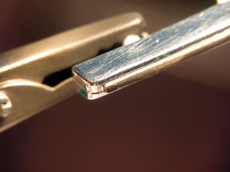

Hier die Bilder:

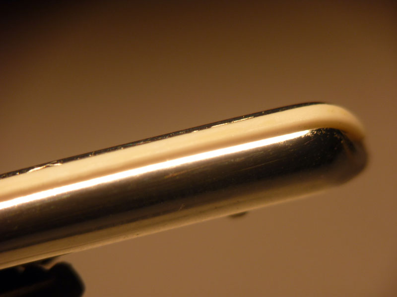

Zum Einstieg in die Verarbeitungstechnik mit der Anlegemilch habe ich die beiden Streben mit Alufolie überzogen. Die Verarbeitung des Aluminiums ist schwieriger und bedarf etwas mehr Geduld. Am besten lässt sie sich mit einem scharfen Messer und etwas Spucke als Gleitmittel schneiden. Die billigste und dünnste Folie ist hier die Beste. Eine gute Wahl ist die Alu-Folie vom ALDI.
Die beiden Aluminiumstreben unter der Motorhaube entsprechen dem Original. Die restlichen Streben sind in Mattschwarz gehalten.
Den Kleber habe ich wieder mit einem Instrument aufgetragen. Nach einer Trockenzeit von ca. 15 Min. konnte ich die Zinnfolie auflegen und die Konturen von der Mitte nach Außen durchreiben.
Richtig in die Kante eingerieben ließ sich der Überschuss passgenau abschneiden.
In dieser Weise habe ich jede der 6 Flächen aufgetragen. Lediglich die Fläche mit den Lufthutzen besteht aus zwei Zinnfolien. Die Schnittstelle der beiden Folien verläuft kaum sichtbar über den Keder.
Die fertige Motorhaube. Die Kanten sind etwas verschmutzt, bzw. abgedunkelt.
Und hier noch mal eine Nahaufnahme. Die Stoßkanten der beiden Folien sind nur an einem kleinen Stück zu erahnen.
Das war’s für heute
Bis demnächst
Euer Günter

Hallo Robert,
vielen Dank für Dein Interesse an meinem Baubericht.
Hier mal ein Foto von den Instrumenten, welche ich zum Auftragen von Klebstoffen benutze.
Das goldene Instrument habe ich für die LUNA Anlegemilch benutzt. Einfach in die Mixtur getaucht und die anhaftende Flüssigkeit auf der Modelloberfläche verteilt.
Beste Grüße
Günter

vielen Dank für Deine Auskunft :thumbsup: , dass ist ja auch eine Möglichkeit an die ich noch nicht gedacht hatte. Ich habe bisher bei divisilen Teilen immer einen "Letraset" Anreibelöffel zur Kontaktierung verwendet und mir sogar einen zurecht geschliffen damit ich noch feinere Strukturen behandeln konnte, aber an das Zahnarztbesteck habe ich bisher noch nicht gedacht.
Super Idee danke :smilie:

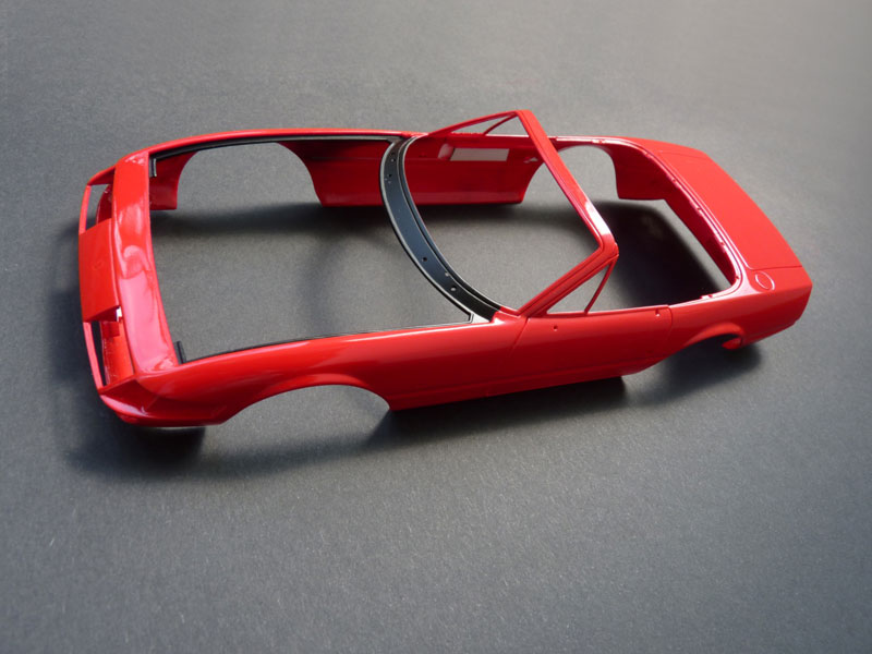

es war ein trüber Sonntag heute, aber dafür ideales Bastelwetter. Nachdem die HUMBROL Farbe die ganze Nacht gut durchgeschüttelt wurde, ging es dann ans Abkleben und Spritzen der Schürze. Auch hier habe ich wieder mit der BMF und meinem Messer mit Anschlag gearbeitet. Die Abklebekante konnte ich so mittig auf der Falz entlangziehen. Dies entspricht nicht nur dem Vorbild, sondern macht insgesamt auch einen etwas grazilen Eindruck.
Hierzu wie immer ein paar Bilder:
Bis demnächst
Euer Günter

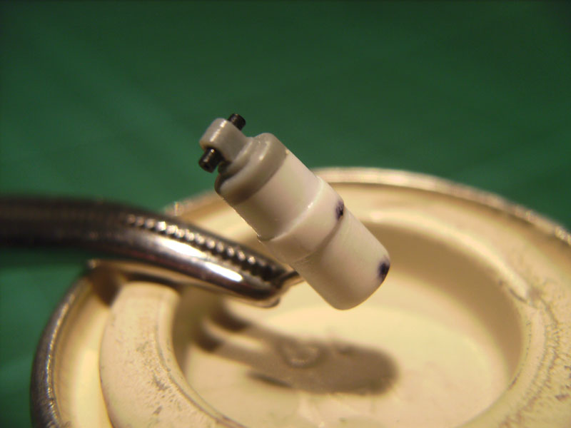

Liebe Modellbauer,
heute habe ich mich mal mit den Stoßstangen beschäftigt.
Wie Ihr schon an meinem ersten Bild sehen könnt, ist die Verchromung teilweise in einem miserablen Zustand. Aus den beiden Bausätzen konnte ich mir aber die besten Teile zusammenstellen.
Die Stoßstangen haben einen Gummipuffer, welcher schwarzgrau abgesetzt werden musste. Dazu habe ich einen alten bekannten Trick benutzt. Mit einer Stopfnadel habe ich eine feine Nut zwischen Gummi und Stoßstange eingraviert.
In dieser Nut habe ich dann verdünnte Farbe laufen lassen um einen sauberen Abschluss zu bekommen. Leider kann man es auf dem Bild nicht so gut erkennen.
Danach wurde der Rest des Gummipuffers angepinselt.

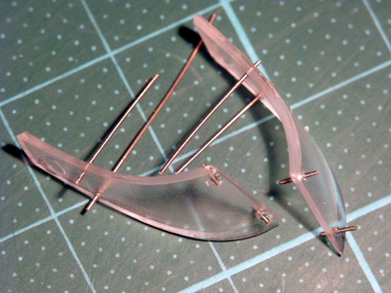

Zunächst werden die Gläser vorsichtig von dem Gussart abgetrennt. Dies geschieht am besten mit einem Sägeblatt. Anschließend wird der Überschuss mit einer Feile bei gearbeitet. Wenn nötig, kann man den matten Stellen mit etwas Klarlack den Glanz zurückgeben. An anderer Stelle (Beitrag 287) hatte ich schon über die teilweise schlechte Qualität der Gläser berichtet.
Sinnvollerweise möchte ich auch bei den Blinkgläsern meine Verzapfungstechnik anwenden. Dazu habe ich an den Stellen, an denen das Originalglas am Gehäuse verschraubt ist, Bohrungen mit einem 0,3 Bohrer angebracht. Anschließend habe ich die Gläser als Bohrschablone benutzt um weitere parallele Bohrungen an der Karosserie zu machen.
Die Drähte dienen nun nicht nur als Dummys für die Verschraubung, sondern auch als Verzapfung der Gläser, welche nun auf der Innenseite sicher verklebt werden können.
Schmierereien mit Klarlack und kompliziertes Verkleben mit Fäden ziehenden Kleber habe ich mir bei dieser Vorgehensweise erspart.
Bei dieser Gelegenheit habe ich auch die anderen Gläser eingefärbt.

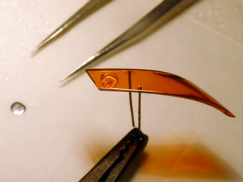

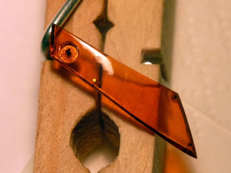

Das Katzenauge
In dem Blinkerglas ist seitlich ein runder Reflektor angebracht, welchen man leicht mit ein paar Hilfsmittel am Modell nachbilden kann.
Das runde Katzenauge am seitlichen Blinkerglas
Als erstes habe ich ein einfaches Locheisen aus einem Stück Messingrohr angefertigt. Mit diesem Locheisen werden nun aus einer Alu-Folie kleine Plättchen herausgestanzt.
Mit der Luna Anlegemilch wird das Plättchen hinter das Blinkglas geklebt. Anschließend kann man es mit der Spitze eines Instrumentes perforieren.
Das Ergebnis ist die Illusion eines Katzenauges.
Hier noch mal im Größenvergleich mit dem Ferrari Logo, welches als Decal dem Bausatz beigelegen hat.
Bis demnächst
Euer Günter

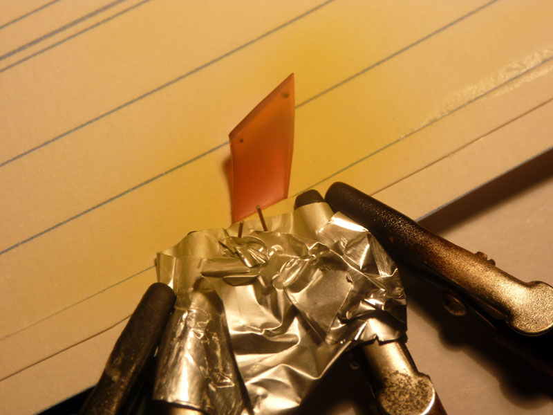

es hat sich noch eine Kleinigkeit gefunden, welche ich an den Blinkgläsern noch hinzufügen möchte. Das Originalglas hat im vorderen Bereich eine vertikal verlaufende Struktur, welche wahrscheinlich dazu gedacht ist, das Blinklicht besser zu streuen. Aus einiger Entfernung betrachtet erscheint das Glas an dieser Stelle etwas dunkler und weniger transparent.
Wie man erkennen kann, war es gar nicht einfach die Gläser auf den Karteikarten zu maskieren. Mit 1Teil TAMIYA XF-3 und 5Teile Spiritus habe ich die Gläser auf der Rückseite vorsichtig eingenebelt. Als Orientierung für eine Gleichmäßige Auftragsdichte half der weiße Hintergrund der Karteikarten.
Das Glas erscheint an den entsprechenden Stellen etwas dunkler. Trotzdem ist die Transluzenz noch erhalten geblieben.
Nach dem Aufpinseln der Gummidichtleiste, sind die Gläser nun endgültig einbaufertig.

Aber wie machst du das mit deiner verzapfung ? Sieht nach dem lackieren so aus als wären die gar nicht durchbohrt :nixweis:
351
Donnerstag, 17. Mai 2012, 01:42
vielen Dank für Euer Feetback
Hallo Marcus,
die Gläser haben eine 0,3er Bohrungen in denen ich den Messingdraht mit Sekundenkleber befestigt habe. Anschließend wurden sie an der äußeren Fläche plan geschliffen. Dies kannst Du auch am zweiten Bild in meinem Eintrages 343 erkennen.
Beste Grüße

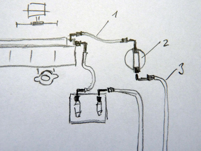

im übrigen glaube ich hast du einen Fehler in den motorraumanschlüssen und zwar an der klimapumpe.
ich schicke dir mal was per pn vielleicht hilft das, ist auf deinen bildern leider nicht so genau zu erkennen
kann mich auch verguckt haben.

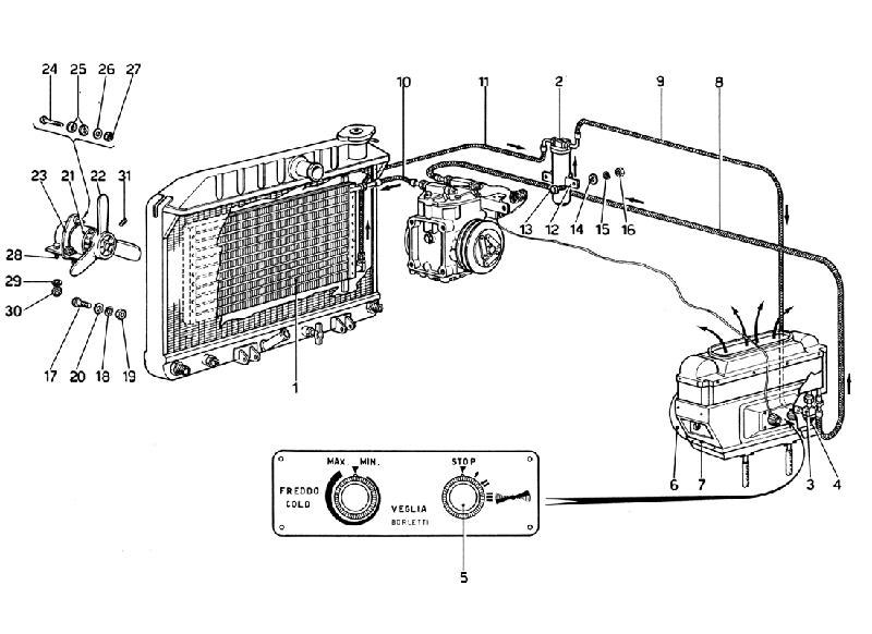

Du hast mit Deiner Anmerkung teilweise recht. Den im Anschlussplan unter Nr. 2 dargestellten Kondensator hatte ich zwar schon hergestellt, aber für die Unterbringung im Motorraum keinen Platz mehr gefunden. In diesem Zusammenhang habe ich ebenso auf die Leitungen Nr. 1 und 3 verzichtet, zumal Leitung Nr. 3 unsichtbar im Kotflügel verlegt ist. Auch der Kondensator ist bei manchen Modellen im nicht sichtbaren Bereich.
Es ist also kein Fehler von mir, sondern eine bewusst verschwiegener Sachverhalt. Man möge mir bitte verzeihen, dafür sind die anderen Anschlüsse an ihrem angedachten Platz.
Hierzu ein paar Bilder:
Beste Grüße
Günter
