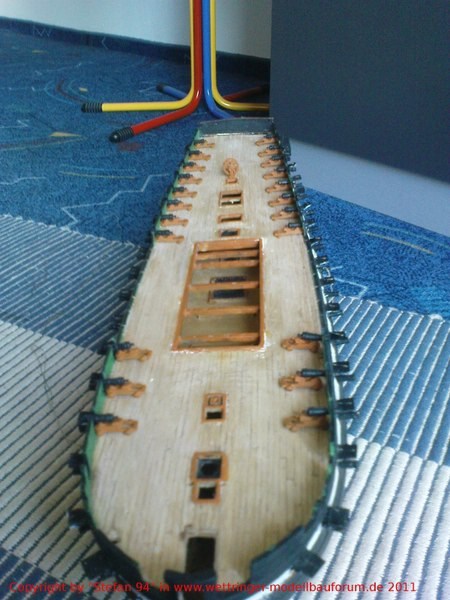

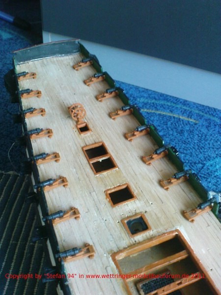

Stefan,
schau Dir unbedingt das zweite Bild noch einmal genau an. Der Grat hat auf dem Rohr der Karronade nichts zu suchen.
Rohre zusammenkleben, über Nacht trocknen lassen, naht gaaaaanz vorsichtig mit einem feinen Messer abschaben und schleifen; danach eine hauchdünne Schicht Farbe; trocknen lassen; ist der Grat immer noch zu erkennen noch zu erkenen die Schritte 2 und 3 wiederholen.
Gruß Christian

danke :), den Grad habe ich auch gerade gemerkt :). Das wird alles beseitigt.
Das ganze brauch ich gar nicht zusammenkleben, da die zusammengesteckt auch halten und keine Sauerei da ist :D
Habe jetzt noch ein paar bilder des bisherigen Gesamteindrucks des Bildes gemacht .
Ich hoffe es gefällt euch :D
Jetzt muss nurnoch der Grad weg.
Stefan

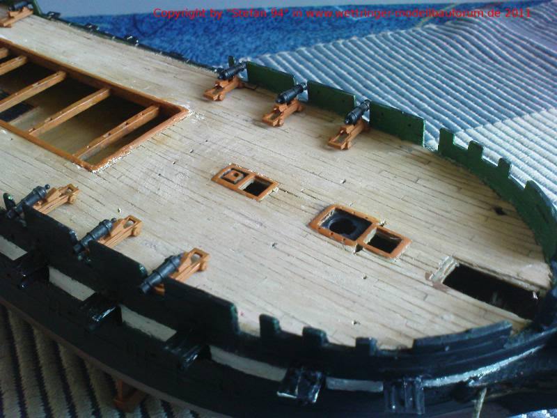

um kurz zusammen zufassen:
Auf dem Oberdeck gibts zwei verschiedene Arten von Carronaden, eine Variante hab ich nochnie gesehen(diese kann man irgendwie nicht nachladen)
Dann gibts vorne auf dem Deck auf jeder seite 4 pforten obwohl nur 3 kannonen auf jeder seite vorgesehen sind.
Dann sollte man noch eine Kanone (gleiche art wie auf dem Unterdeck) vorne plazieren, da aber nicht seitwärts, sondern nach vorne aus einer pforte schießt, obwohl diese pforte von dem "zeug am bug"(name leider vergessen, aber nicht bugspriet :) ) blockiert wird.
Ich weis da nicht mehr weiter, drum müsst ihr mir da weiterhelfen. die bilder kommen im laufe der nächsten tage
Stefan

Stefan,
kannst Du bitte eine Kopie der Anleitung oder Fotos mit Markierungen zu Deinen Fragen einstellen. Ich kann Dir gerade nicht folgen.
Gruß Christian

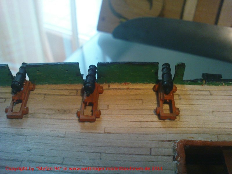

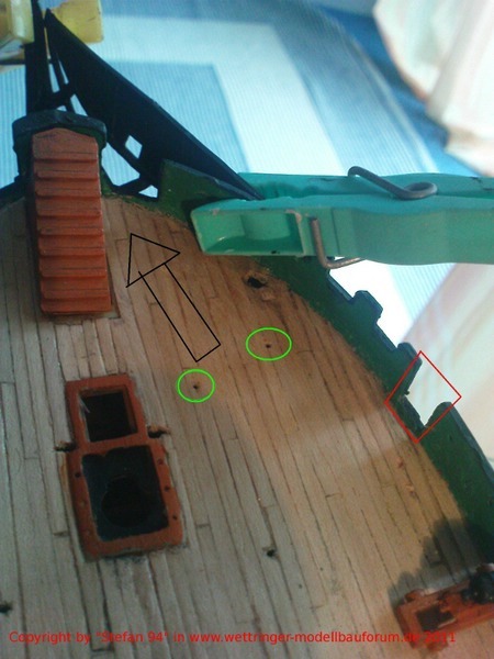

jetz nochmal wegen den Problemen:
Problem 1 und 2: Die Pforten
Zwischen den beiden grünen Kreisen( da kommen später ösen hin) sollte eine Kannone hinkommen, die dann normalerweise in Pfeilrichtung schießen soll, was ja keinen sinn ergibt, da wohl keiner sein egenes schiff beschießen würde
Die beim roten Kasten makierte Pforte ist später unnützlich und kann somit eigentlich verschlossen werden, oder wisst ihr was damit anzufangen ist ??
Problem 3: Die Caronadentakelage
Hier seht ihr die eine Art der Caronaden auf dem Oberdeck(nämlich vorne), das ist die art, die ich kenne. Dort würde ich eine ganz normale Takelage machen, wie sie schon immer ist
Hier seht ihr die andere Art der Caronaden auf dem Oberdeck (hintern) die ich nochnicht kenne, hier ist das Problem, dass es dort nur zwei Rollen auf der Seite (grüne Kreise) gibt und die caronade vorne(schwarzer Pfeil ) festgemacht ist. Das kann doch nicht stimmen oder?
Die Matrosen kommen nämlich dann garnicht an die Kannonenöffnung ran, um nachzuladen. Der Rückstoß nach hinten kann ja dann auch keinen sinn ergeben. Die Kannone lässt sich dann ja auch nur seitlich drehen ( grüne pfeile)
Stefan

Zum letzten Bild
Klar kommen die da dran.
Die eigendliche Lafette sitzt auf einem Schlitten.
So kann man das Geschütz nach hinten ziehen obwohl der Schlitten fixiert ist.
lg
DStef

also, wie siehts jetz mit der lösung der probleme aus?? bin jetz irgendwie nochnicht richtig weitergekommen
wüsst gern, was ihr an meiner stelle mit den pforten machen würdet

Geduld üben du musst und schauen ...
Auf dem einen Link von Stef geht der Ankerstock in die Pforte.
Bei vielen Schiffen waren die vorderen Pforten - wie auch die hinteren - in der Regel nicht bestückt. Am Bug wurden Öffungen zum Bewegen der Anker benötigt und zum Lüften - Der Wind kam ja von achtern.
Auch bei der Vic sind einige Öffnungen vorne nicht bestückt.
Nach vorne raus schießen ist tatsächlich nicht/schlecht möglich, da zu viele Strippen im Weg. Aber wenn es sein muss, wird halt Platz gemacht.
Doe Öffnungen an der Seite des Bugspriets: können dies auch einfach die Zugänge zur Latrine gewesen sein???
Lieber Gruß und Augen offen halten. Daniel

ich glaube ich mache jetz die vordere öffnung am bugspriet zu, lasse die kannone weg und lasse die mit dem roten Kasten makierte Öffnung erstmal so, mache dort allerdings nicht die Ösen hin, die da eigentlich hinkommen sollten :)
Stefan
359
Mittwoch, 27. April 2011, 16:22
Hi Stefan,
lass die Öffnung neben den Bugspriet man lieber offen. Die ist tatsächlich im laufe des Krieges von 1812 nachgerüstet worden. Ob es sich um eine Jagdpforte oder nur einen Durchgang handelt kann ich im Moment nicht genau sagen. Marquardt bezeichnet die Öffnung mal als Durchgang dann wieder als Stückpforte.
Das es unbesetzte Stückpforten gab hat dafi ja schon geschrieben.
Zu den unterschiedlichen Lafetten. Die hinteren, die mit den schrägen Hinterrädern, sind die eher korrekten. Es handelt sich um eine Schlittenlafette. Das heißt das Geschütz rutschte, nach dem Schuss, zusammen mit dem oberen Teil der Lafette auf dem unteren Rahmen nach hinten. Der untere Teil ist mit einem Pin direkt in oder unmittelbar hinter der Pforte drehbar befestigt. Man bewegt die Lafette für die seitliche Ausrichtung vor dem Schuss also halbkreisförmig hinter der Pforte. Deswegen stehen die Räder auch in diesem Winkel von der Lafette ab.
Die Rückholtaljen werden also an dem oberen Lafettenteil befestigt. Die seitliche Ausrichtung des Geschützes erfolgte mittels Taljen die an dem unteren hinteren Lafettenrahmen befestigt waren. Das Brooktau wurde wie üblich durch den Brooktauring (soweit am Modell vorhanden) an der Karronade geführt.
Die am Modell vorne stehenden Lafetten sind für Karronaden eher ungewöhnlich. Ich denke sie funktionieren was den Rücklauf anbelangt wie oben erwähnt. Die Ausrichtung erfolgt aber über Spaken und Taljen wie bei den normalen Lafetten für Langrohrgeschütze. Der Vorteil solcher Lafetten liegt möglicherweise, wegen der 4 Räder, darin das man sie leichter zu anderen Pforten bringen kann. Ob die letzte Ausführung historisch gesehen für die Constitution korrekt ist lass ich mal dahin gestellt.
