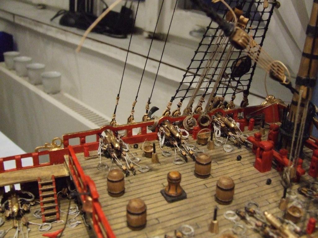

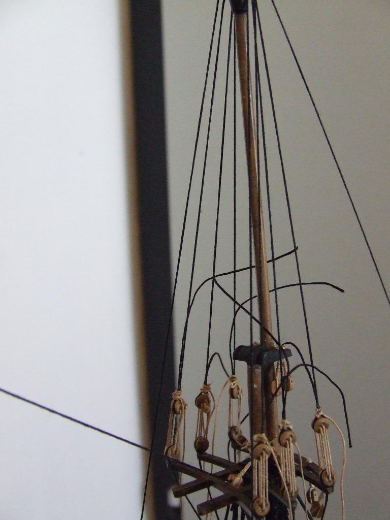

Hallo liebe Leute der bauenden Künste :ahoi:
Als erstes mal : DIE POPEL IST ANGEKOMMEN vielen, vielen Dank dafür Chris!!!!!!!!

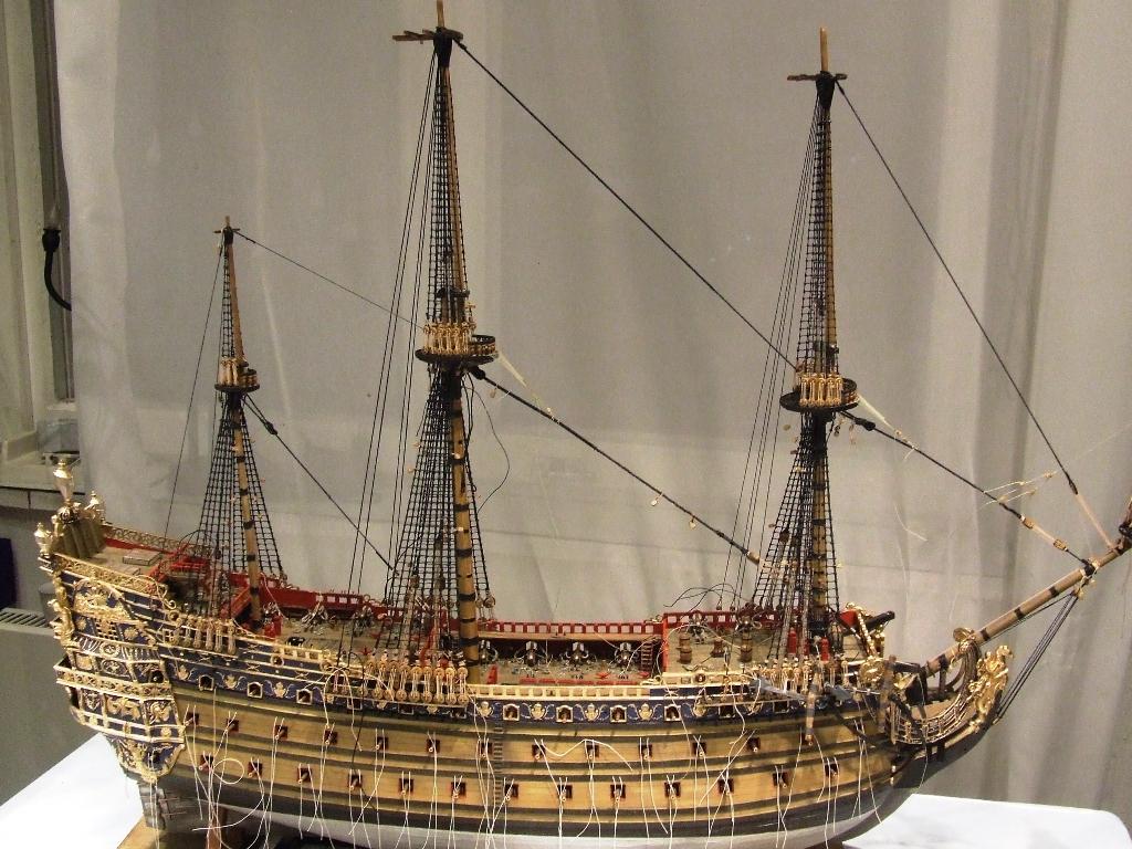

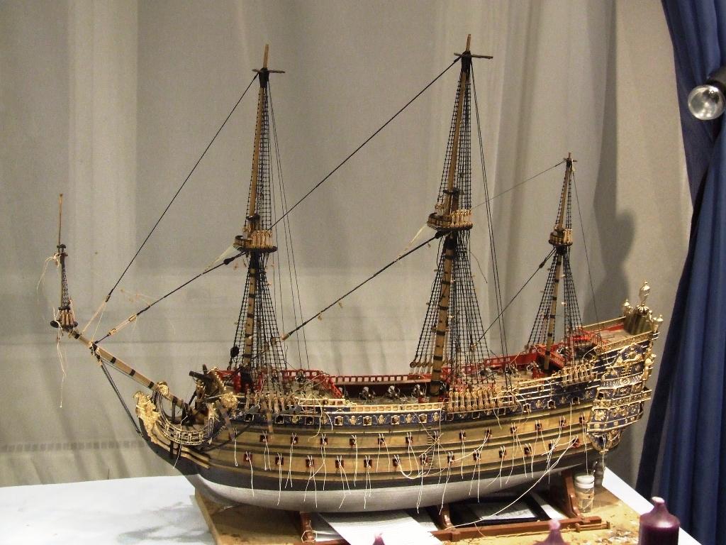

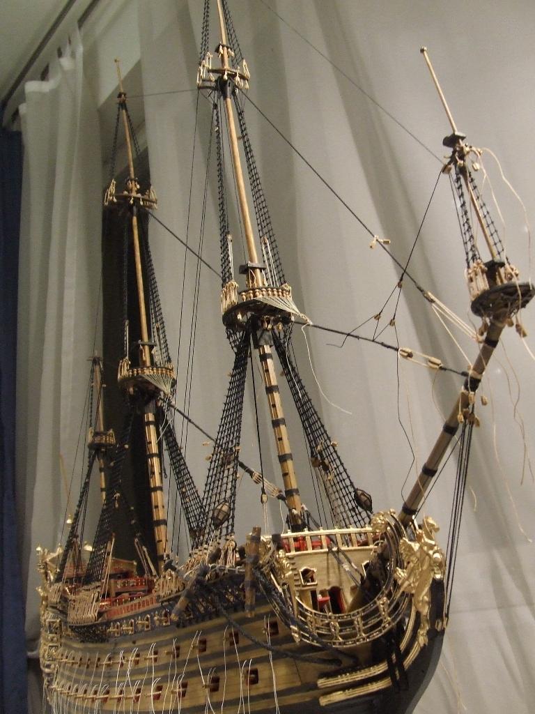

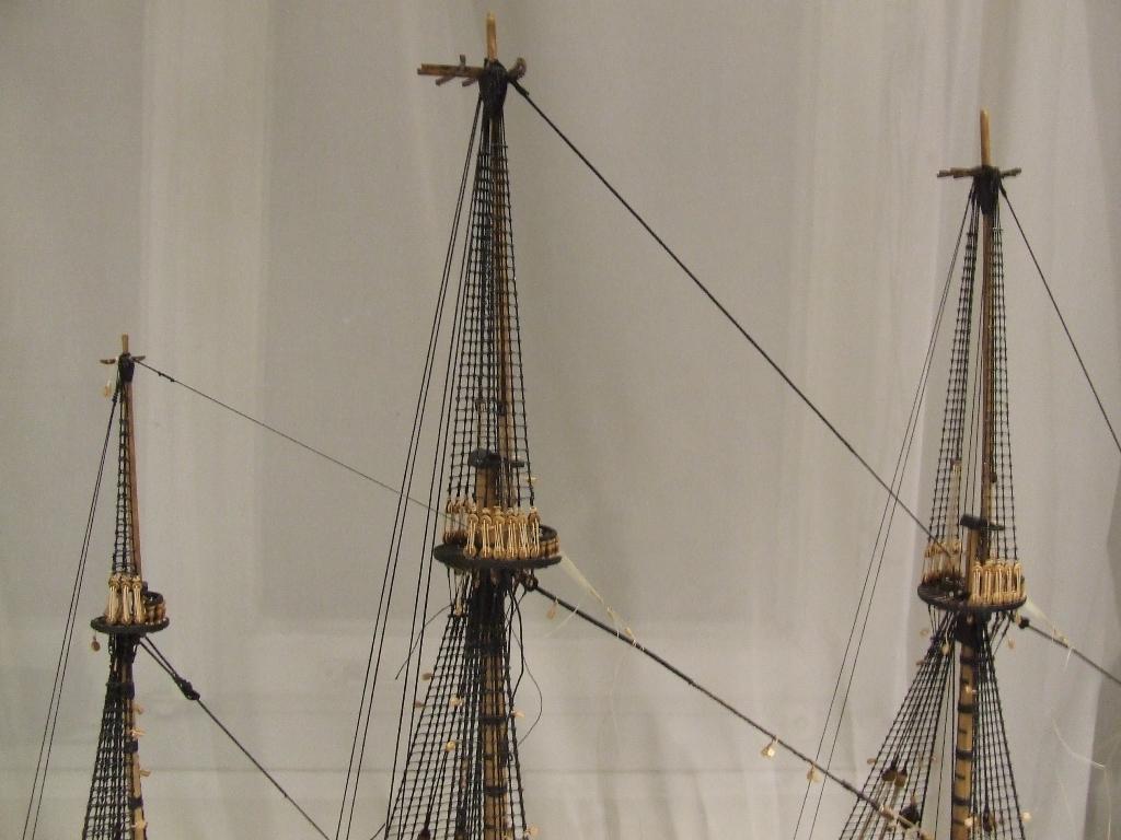

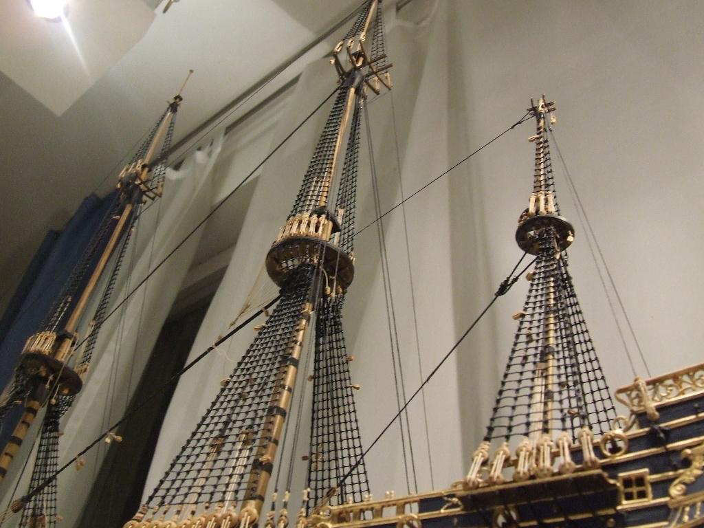

Es gibt Neuigkeiten auf meiner Werft! Sämtliche Blöcke der "unteren Etage" sind angebracht.Der Großteil der verkehrt rum einegbauten Blöcke ist auch korrigiert, und die Wanten und Webleinen der Stengen sind soeben fertig geworden*freu*...für das Knüpfen selbst hatte ich eigentlich ne Woche eingerechnet, aber schlussendlich war ich nun in 3 Tagen fertig damit - es ging eigentlich dermaßen glatt von der Hand, dass ich selbst überrascht bin euch die folgenden Bilder heute schon präsentieren zu dürfen...hier die treuen Gefährten der letzten 3 Tage:

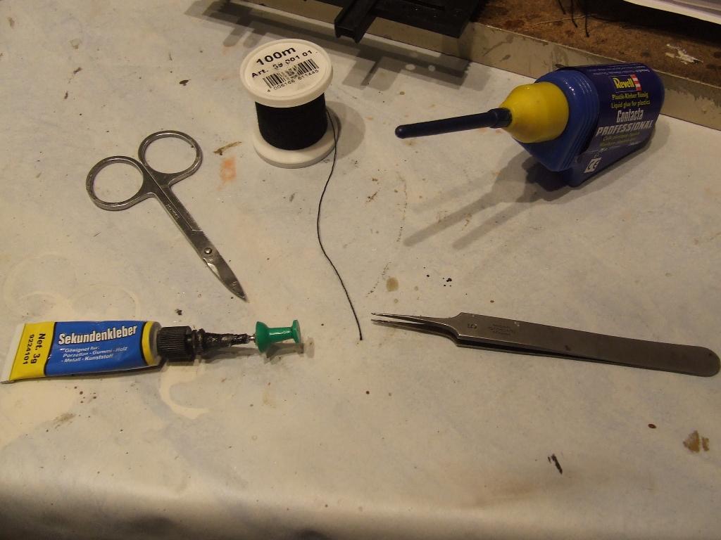

die Pinsette, welche ihr rechts unten seht, ist DER Schrei!! Ich kann nur jeden, der sich mal über etwaige "zu enge Löchlein" geärgert hat, so ne Pinsette (die bekommt ihr eigentlich fast überall) empfehlen! Meine habe ich von nem befreudeten Uhrmacher bekommen und bin schlichtweg begeistert von dem Teil.... :ok: :ok: ..im Schnitt brauchte ich dank dieser Pinsette grade mal 2-3 Minuten pro Webleinenreihe (mit 6 Knoten ) und das ist ja fast schon Rekordverdächtig, meint ihr nicht?
So und hier die Bilder der fertigen Steuerbordseite:
und hier Backbord:

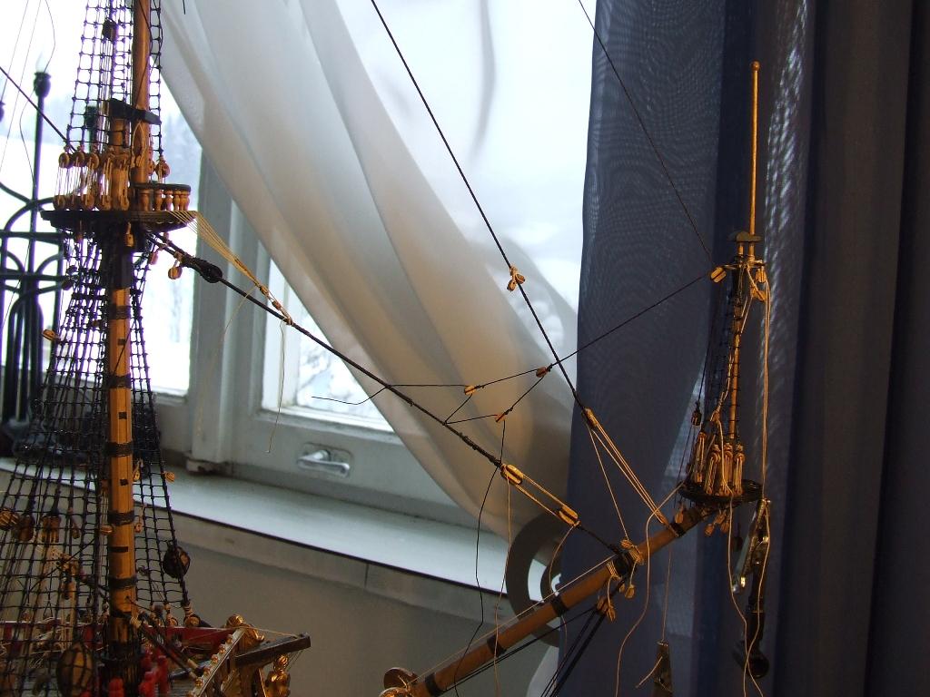

als Taustärke für die Wanten habe ich für Fock- und Besanstenge 0,5mm und für die Großstenge 0,7mm Garn verwendet.
Die Stagestärken bestehen aus :
Fockstengestag 0,7mm, die Großstengestag 1mm und die Besanstengestag aus nem 0,5mm Garn. Den Besanstengenstag habe ich wie bereits angekündigt (gleich wie das Großstengenstag) mit ner Arbeitstalje rechts neben dem Großmastan an einem nachträglich angebrachten Ringbolzen steifgesetzt (die Variante mit der "Blockkombination" lt. Onkel Mondfeld kommt sobald ich die 2mm Blöcke endlich habe) .... hier mal ein Bild damit ihr wisst wovon ich rede:
hier zum Vergleich das Großsstengenstag (jaja, ich weiss, dieser Block ist noch verkehrt- das mache ich dann morgen,ok?), welches wie das Besanstengestag zuvor durch nen Leitblock an der darüberliegenden Mars gefahren wird:
...so, morgen kommen die Webleinen der Püttingswanten dran, die Brahmsstengen, sowie die restlichen Stages liegen auch bereit für den Einbau und die restlichen "verkehrten" Blöcke sind morgen auch fällig....wenn dies geschehen ist kommen die letzten Webleinen dran und dann, tja dann ,werde ich endlich die Ehre haben euch das fertige "stehende Gut" meines Modelles präsentieren dürfen...
bis dann und nen schönen Abend noch, Sascha :ahoi:

Servus Sascha :wink:
Da schliesse ich mich Daniel an, sehr schöne Arbeit :ok: :ok: :ok: . Schade, dass die Hahnepoten und der Sprietmaststag bisschen viel Zug auf Gross und Fockstag machen und diese leicht nach oben ziehen, aber mit der Kleistermischung von Chris (drake) und bisschen Gegenzug nach unten lässt sich das sicher wieder korrigieren, es ist wirklich nur Minim.

Donnerstag, 20. Januar 2011, 16:34
sasche hat uns ja schon versichert, dass er da nochmal drangeht. hatte das ja (böser roland, böser...)
auch schon reklamiert......und war da wieder etwas voreileig....

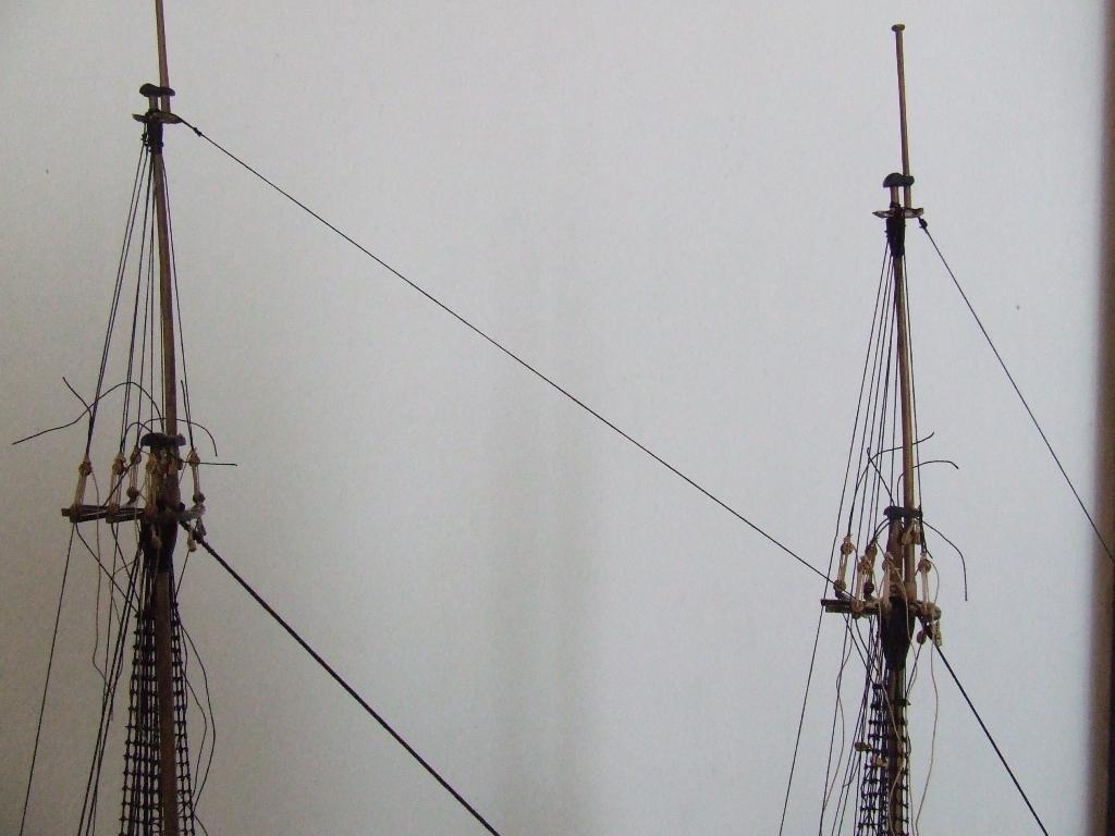

Zu dem leichten Verzug der Stage:

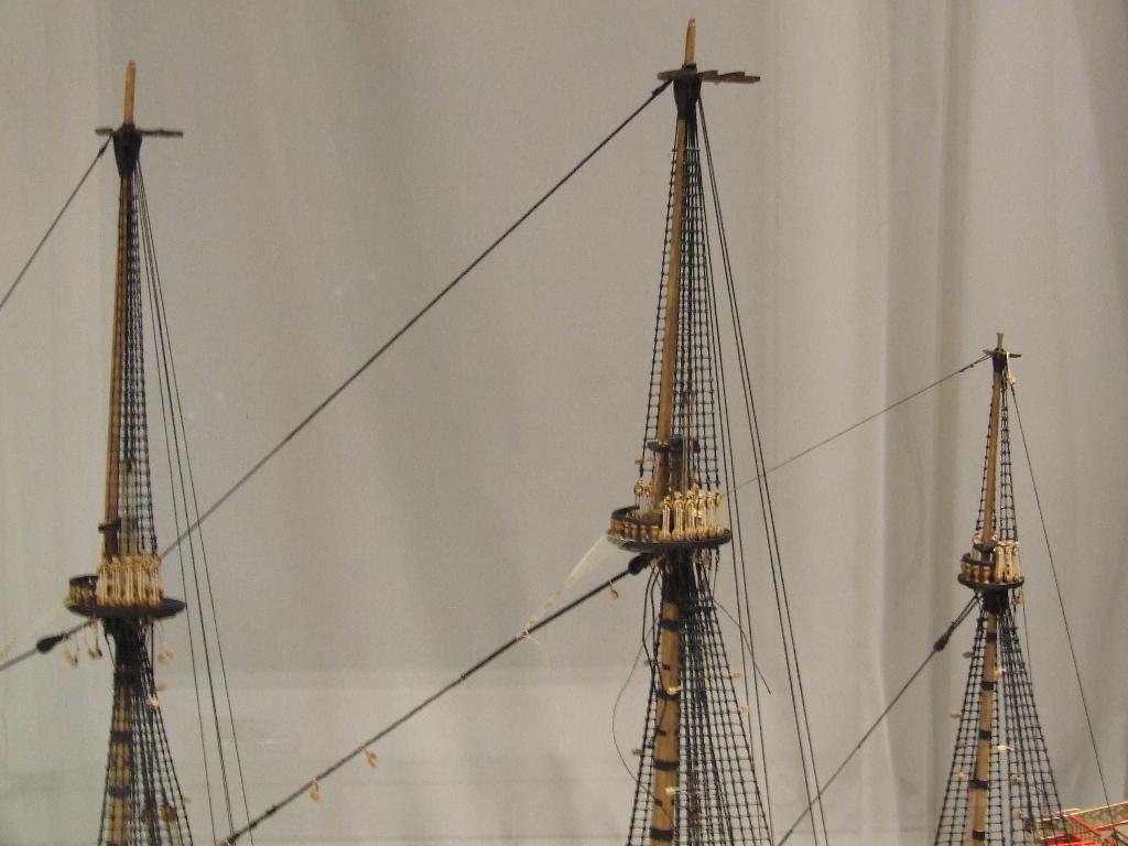

Hallo Leute!!
...vielen Dank für die lobenden Worte!!!!
...das "Durchhängen" , bzw. der Verzug der Stage ist erledigt:
...sorry das Foto ist etwas unscharf- da nur schnell geschossen...
@drake. wie meist du das mit "Superkleber steifmachen??" das ganze Stag mit Kleber einpinseln, oder wie soll das gemacht werden??
...die Blöcke an den Stagen sind soeben ebenfalls wieder "richtiggestellt".
DAS war mal ne wirkliche Fummelei- das sage ich euch :bang: so ein Fehler passiert mir sicher nie wieder :)

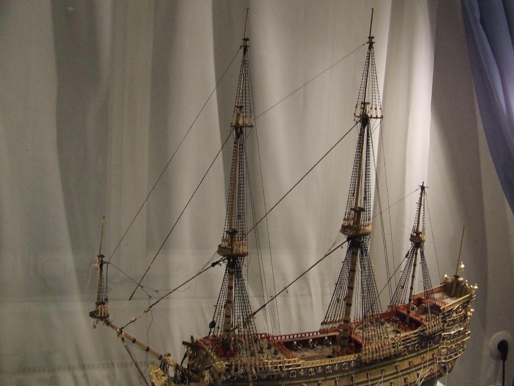

So...ich verkünde hiermit voller Stolz: DAS STEHENDE GUT IST FERTIG!!!
Die letzten 7 Tage habe ich "Akkordarbeiten" an meinem Modell hingelegt und soeben wurden die Arbeiten betreffend "stehendes Gut" zu meiner Zufriedenheit abgeschlossen ....
Da ich ne Menge an Bilder gemacht habe und diese euch nicht vorenthalten will, werde ich diesen Bauabschnitt in 2 hintereinanderfolgende Berichte packen....
Aber nun schön langsam von Anbeginn (vorigen Donnerstag ) an...

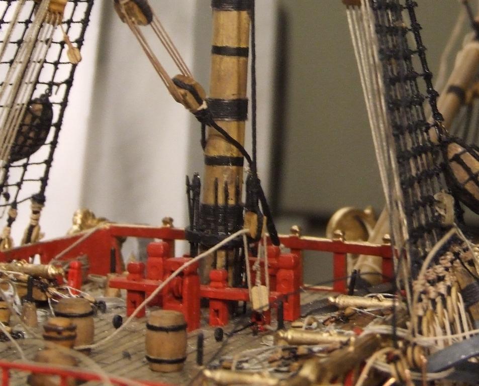

Nachdem sämtliche Blöcke im Bereich der Untermasten und der Maststengen angebracht wurden und die von mir intelligenter Weise verkehrt rum eingebauten Blöcke wieder richtig gestellt wurden, kam als erstes ein neues Backstag an mein Schiffchen. Diesmal korrekt mit schwarzem Garn :D ...die dazu verwendeten 3mm Blöcke habe ich zuvor an den Öffnungen (Taudurchführungen) etwas augebohrt und mit der Spitze einer Schlüsselfeile (ner sehr, sehr spitz zulaufenden) etwas abgerundet- dann "flutscht" das Tau auch besser :abhau: ...ABER ich habe (diese Idee habe ich mir von unserem Jens"geklaut- er möge mir verzeihen!)zuvor die 2 Einfach-Blöcke am Sprietmasten gegen einen Doppelblock getauscht. Das bedeutet, dass nun sowohl das Backstag, als auch das das Vorbramstag durch diesen Block laufen- Ergo:es sieht alles gleich viel "aufgeräumter" aus-UND der Zug auf das Vorstengenstag verringert sich um einiges hier mal 2 Bilder der neuen Konstruktion:
@chris: ich habe in diesem Bereich keinerlei Kleber, oder Leim verwendet um das Garn zu versteifen- das Stag steht auch" alleine" so - bin selbst überrascht ;)
Als nächstes kamen die Brahmwanten und die dazugehörigen Pardunen dran.

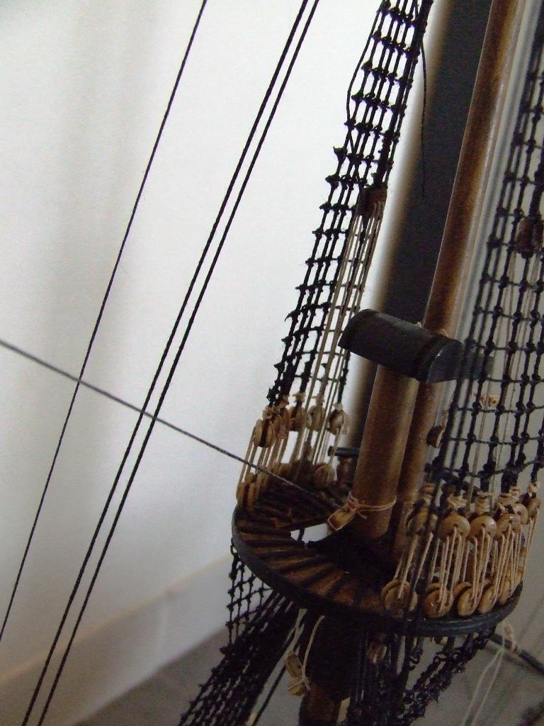

Hier mal ne Nahaufnahme der Großbramwanten. ..Mitting der Saling erkennt ihr den "Leitblock" durch welchen das Besanstengestag geführt wird und dann steuerbord hinter dem Großmast mit ner Arbeitstalje und nem Ringbolzen verzurrt wurde:

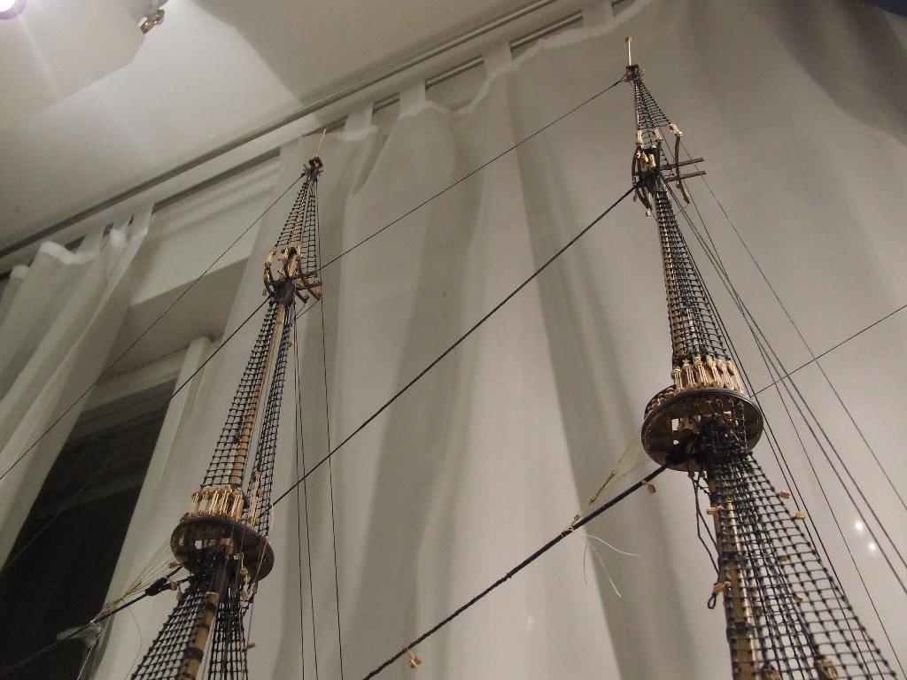

und hier ne "Totale":
...das Großstengestag habe ich ebenfalls durch so nen "Leitblock" an der Fockmars hinunter zu nem Rinbolzen steuerbord neben dem Fockmasten geführt:
..und so sah das Ergebnis dann mit den angebrachten Bramwanten, den Stages und den Pardunen als Gegenzug dann im Gesamtbild aus:

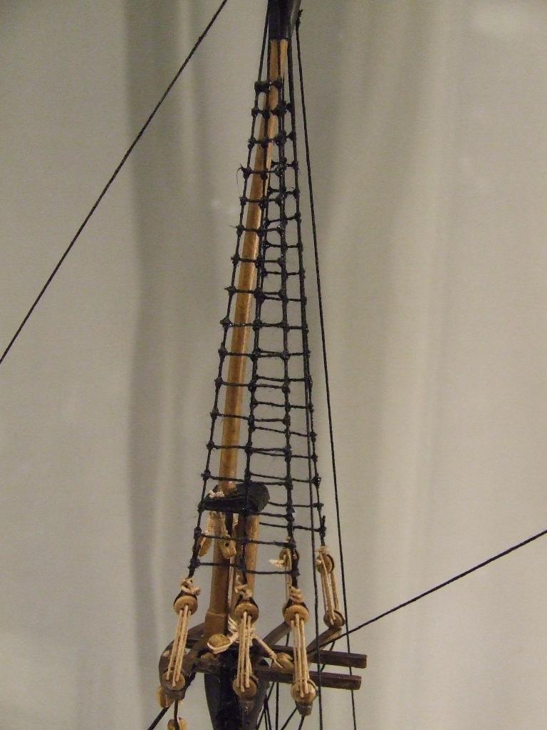

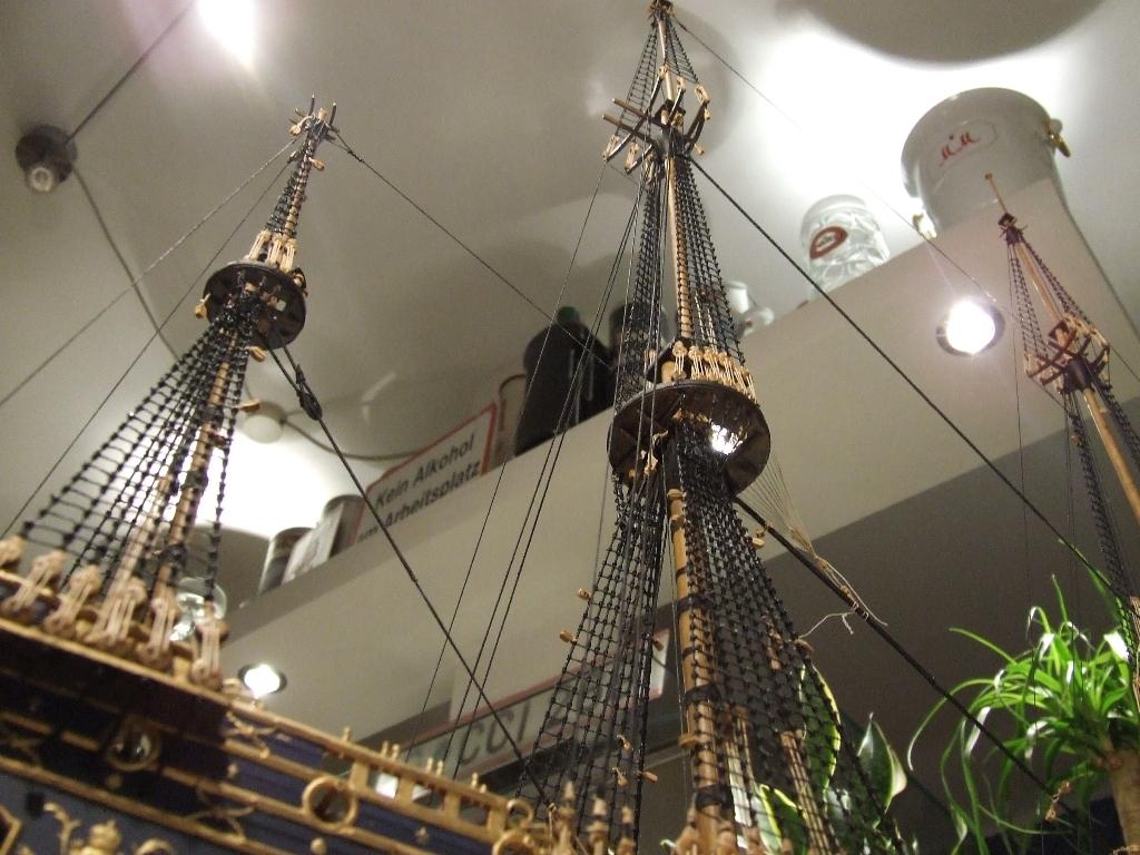

...es geht weiter...

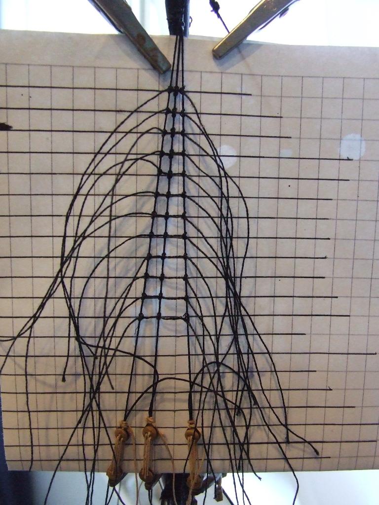

Als nächstes war wieder mal Webleinenknüpfen dran :motz: ...aber zum glück war es ja bald geschafft und die Motivation daher um einiges größer als bei den Stengenwanten..
hier eine Nahaufnahme vom Knüpfen mit der bewährten "Schablone"für unsere Makrofetischisten :D
..und das fertige Ergebnis:

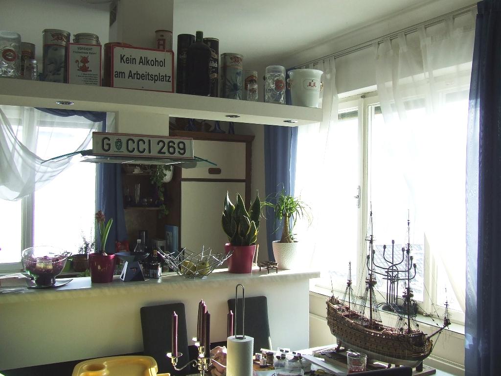

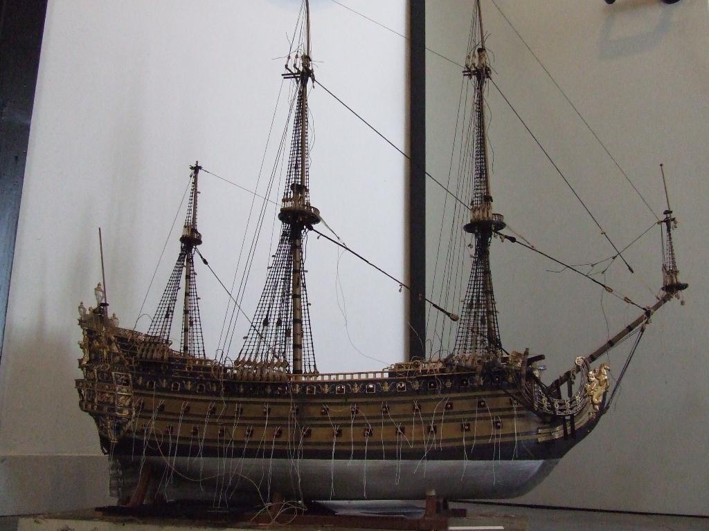

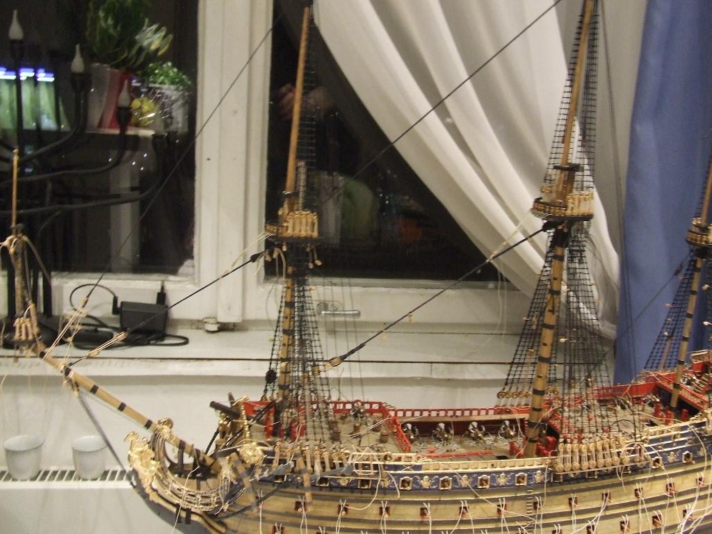

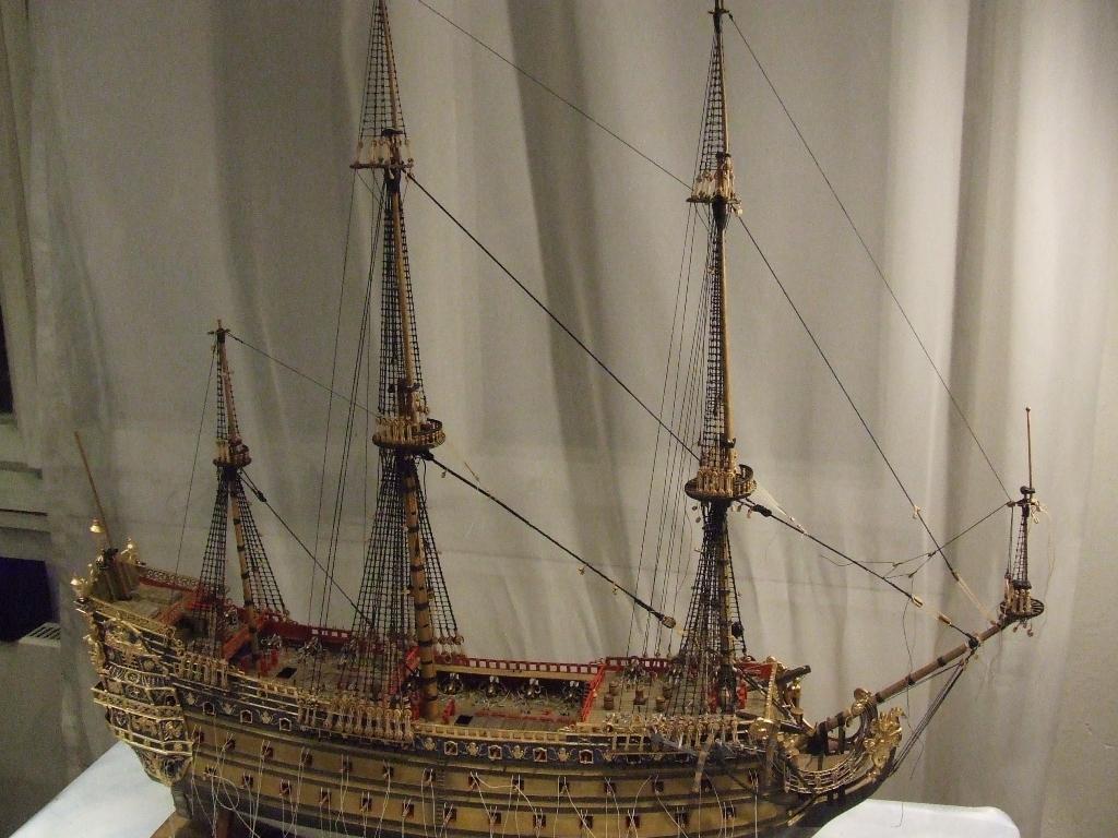

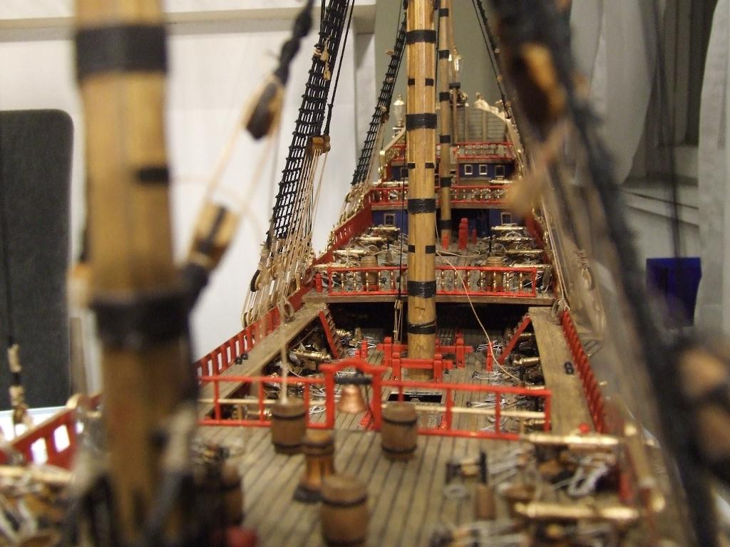

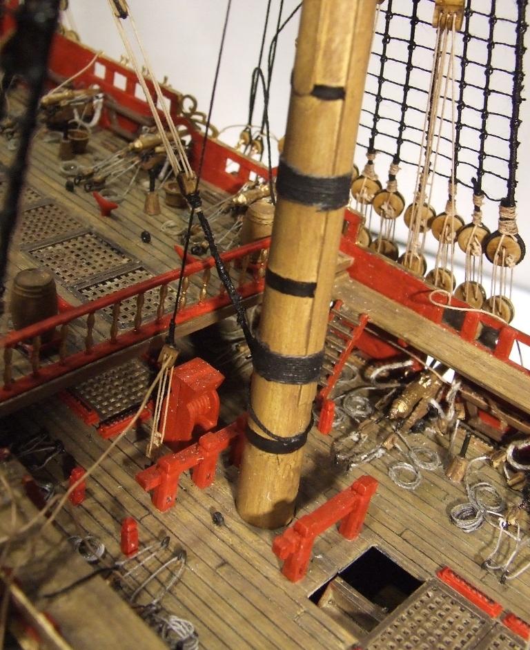

und hier ein paar Eindrücke des Modelles wie es jetzt hinter mir steht:

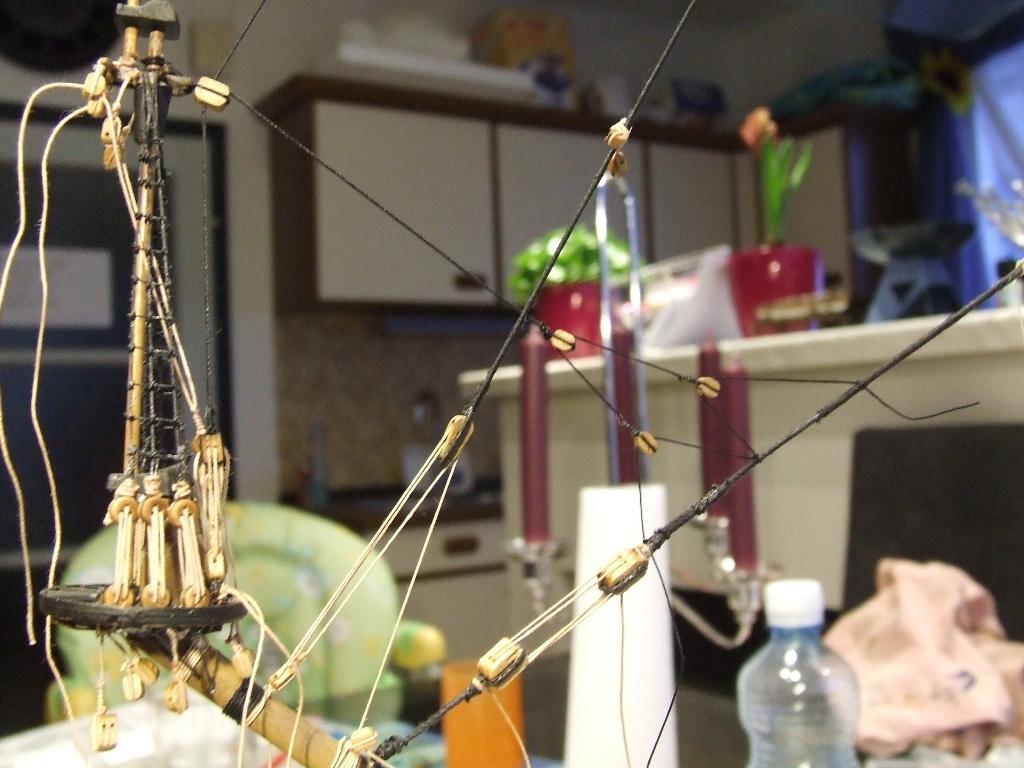

und zu guter Letzt noch was gaaaaaanz nahe fotografiert-extra für Dafi und Roland- die stehen auf sowas :D :lol: :
...so und jetzt werde ich mir zur Feier des Tages ein kühles Bierchen ausmachen und auf eure Meinungen warten...
bis dann und glg, Sascha :ahoi:

Tja, auch wenn sich die grauen Zellen aufgeknüpft haben, so bleibt doch ein fantastisches Werk übrig!!!
Glückwunsch zum Etappensieg! Und geile Bilder sind das!
Lieber Gruß, Daniel
345
Freitag, 28. Januar 2011, 09:51
PS: Und vor dem kühlen Bier ein paar Schritte zurücktreten!!!
- du weißt doch, kein Alkohol am Arbeitsplatz ;-)

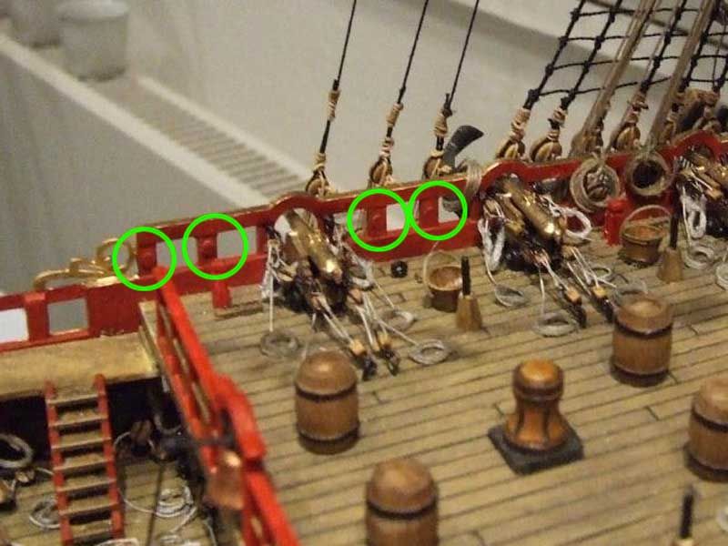

Hi Sascha
Tolle Arbeit.
Du musst ET-Fingerchen haben. :)
Eine Frage noch.
Auf dem Bild sieht man die Auswurfmarken.
Sag mir bitte, die hast du vergesen zu entfernen und nicht, dass die da hin gehören.
Ich hab nämlich alles in Kleinstarbeit enternt.
Und wenn die da hin gehören und ich die weggeschliffen habe, dann flipp ich aus. :bang:
Diese meine ich

:ahoi: Ahoi zusammen :ahoi:
Oh verd&$§%t... :bang:
Also ich wüsste nicht warum die da hingehören sollten...
Wenn nicht (und davon geh' ich aus), dann kann ich Sascha die Hand geben - ich hab' die nämlich auch übersehen... X(
Naja, Sascha... mach Dir nix draus - geteiltes Leid is halbes Leid ;)

Sieht fein aus das stehende Gut :ok:
Das eigentlich Problem beim Steifsetzen der Stage dürften aber die Plastikstengen sein. Die neigen doch zum Biegen.
XXDAn
...woher weißt du so genau über die Ausstattung meines "Arbeitsplatzes" bescheid?? AHA DU bist also der geheimnisvolle Hausfreund meiner Frau :D :

...nein, keine Sorge so schnell verlier ich nicht den Überblick ;) ..da müsstest du mal ein Notenblatt aus meiner Zeit des Gitarrenstudiums sehen (habe vor einigen Jahren am Konservatorium in Graz Classic-Spanischgitarre studiert- ja es gibt auch "Todesmataller" die nicht nur "Lärm" aus ihrer Fudel bekommen :D )...kann ja mal eine dieser Notenblätter reistellen, wenn es euch interessiert...ich habe das "Standard Gold" von Revell (Email) verwendet..
In diesem Sinne - frohes werkeln
Jens
....auch ich habe leider diese Auswürfe übersehen und als sie mir aufgefallen sind- war es schon zu spät, seufz!...aber was solls...nobody is perfect :D
Hallo Sascha :wink:
Meinen Glückwunsch zu deinem Abschlusswerk "Stehendes Gut" ich hoffe Du hast jetzt keine Entzugserscheinungen vom Webleinen knüpfen, nicht das Du mir auch noch Webleinen zwischen die Saiten knüpfst. :D
PS : Sieht gut aus, deine SR :respekt:
Sergio
...nein, nein...keine Sorge...ich bin gerade beim Songwriting für ein paar neue Lieder. Da kann ich als Ausgleich genügend "Saiten knüpfen" :abhau:
Moin Sascha! :wink:
Sehr schön geworden und auch sehr schöne aussagekräftige Bilder! :ok: Als Du schriebst, das laufende Gut sei nun fertig, dachte ich zuerst auch: Da hatter sich aber mal echt 'nen Wolf gepopelt, wie schnell ist der denn??? (Oder hat er gar noch 'n Speed-bondage-kurs vorher besucht??) 8o Aber dann hab ich ja diesen kleinen aber feinen Fehler bemerkt!Und war beruhigt... :abhau:
....oho..."Speed-Bondage- Kurs"...wo gibts denn so nen Kurs??...da würde ich mich umgehenst anmelden...rein Interessenhalber natürlich :lol: 8) :D
....da ich sämtliche Masten und Stengen zuvor mit Stahlstiften "gefüttert" habe, gab es in Bezug auf "verbiegen" eigentlich überhaupt keine Probleme. Die Masten stehen steif wie die "Fortpflanzungsorgane" des guten alten Casanova :abhau: :abhau:
...einzig bei den Brahmsstengen (die kann man nicht "füllen") musste ich etwas vorsichtig sein. Da ich jedoch bevor ich die Wanten angebracht habe, die Brahmstengen unter Zug (Stage und Pardunen angebracht) ausgetrichtet habe- gab es auch in diesem Bereich keinerlei "Verbiegungsprobleme"...die Neigung der Bramssteneg in Richtung Heck(ca 3 Grad- gemessen mit ner digitalen Wasserwaage und nem Geo-Dreieck!) hebe ich selbtsredent eingehalten. :) ;) ..

hi todes-sascha,
ich fassse mich wieder kurz....
GORGEOUS!!!
daniel gaaaaaaaaaaaaaaaaaaanz nahe....
meiner einer steht auf ne stimmungsvolle TOTALE.
aber du hast den kerzenleuchter ja schon parat, also gehe ich davon aus, dass du da gerade was 'vorbereitest' für mich.
ich glaube ich muss das bild vom chris nochmal überarbeiten :abhau:
