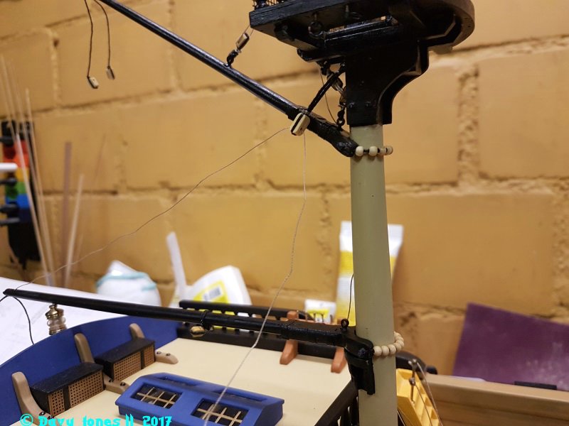

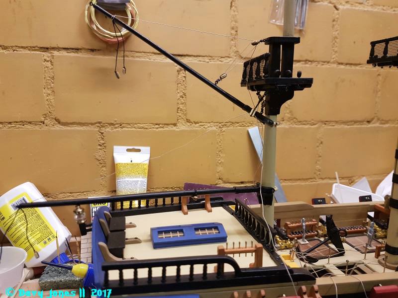

Hallo Forengemeinde :wink:

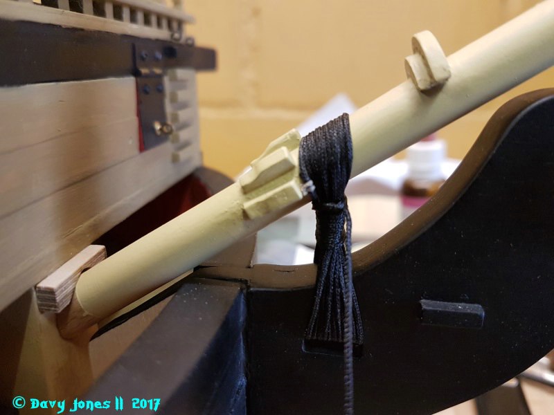

Den Gaffelbaum habe ich mal vorgezogen, um die Höhe des Sattels am Besanmast zu checken, Glück gehabt, passt. Die genauen Abmessungen habe ich anhand der Mondfeld Tabellen ermittelt.
Die Gaffelklaue ist als Ganzes aus einem 5 mm Brettchen gefertigt und am Schluss in zwei Hälften getrennt worden. Das Kupferband habe ich zwischen zwei Brettchen gespannt und auf der Tischkreissäge auf 3 mm zugeschnitten, die Dübel sind Zahnstocher.
Das Scheibgatt ist gefräst und für die Rolle habe ich einen Zahnstocher verwendet.
Die Rahen und Bäume werde ich Schwarz streichen, die Leesegelspieren in Beige wie die Masten.

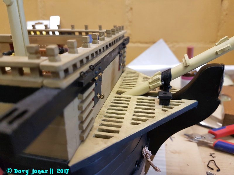

336
Mittwoch, 30. August 2017, 15:00
Hallo Leute :wink:
@Franz
Vielen Dank :hand: und um was zu Lernen ist ja auch das Forum da. :thumbsup:

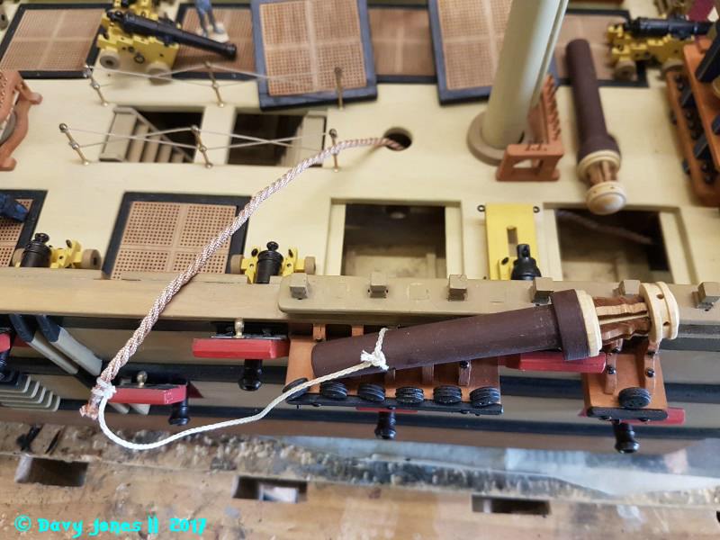

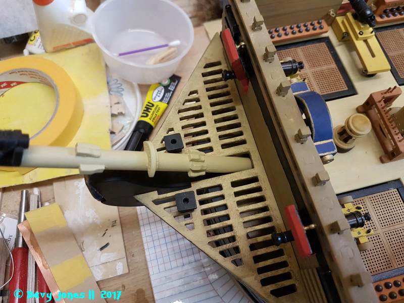

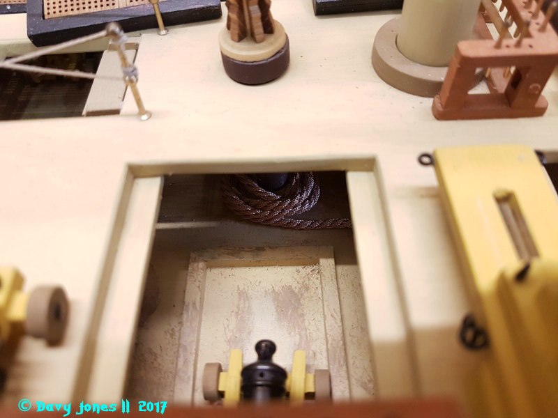

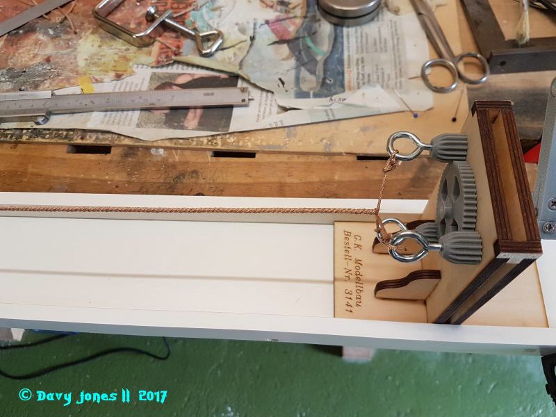

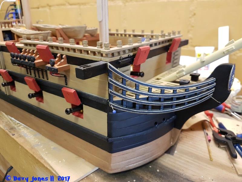

Eine der ältesten Baustellen ist das Galion und wenn man da was machen will, löst man eine Kettenreaktion aus. :cracy: Als erstes müssen die Ankertaue in den Pott.
Dafür ist ja die Reeperbahn da.
Durch die Klüsen auf die Spills, ich habe gerade kein besseres Garn, aber Hauptsache das Zeugs ist drin, austauschen geht dann ganz leicht.
Sieht fast wie echt aus.

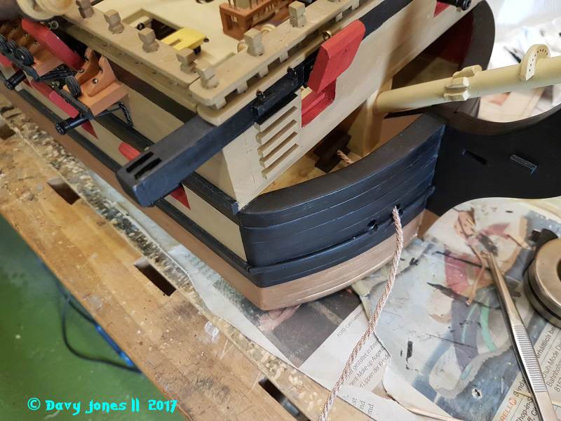

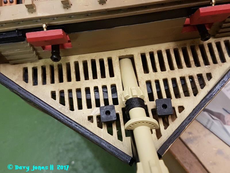

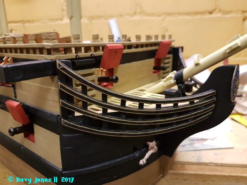

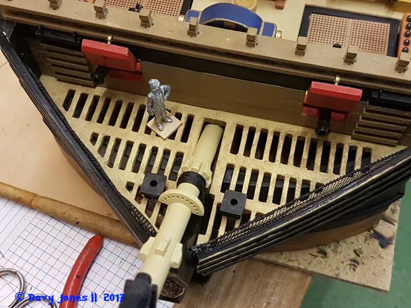

Die nächste Problemzone. :cracy: Mit montierter Galionsgräting, kann ich den Zurrring beim Bugspriet nicht anbringen, lasse ich die Gräting dafür weg, kann ich das Teil später nicht mehr montieren.
Also zersägen das Ding, dafür brauchts nun eine Auflage. :!!
Von der Trennerei sieht man fast nichts.
Der Zurrring lief wie geschmiert. Die nächsten Teile in der Kettenreaktion sind die Galionsregeln, da muss ich aber erst was tüffteln.

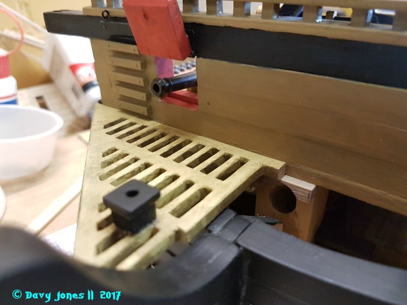

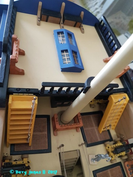

Viel ist in der Zwischzeit nicht gegangen, da mich eine Grippe Lahmgelegt hat.
Die Baustelle "Galion" ist abgehackt.
Und die hässlichen Scharnierbänder beim Achterdeck sind nun auch etwas besser versteckt worden.

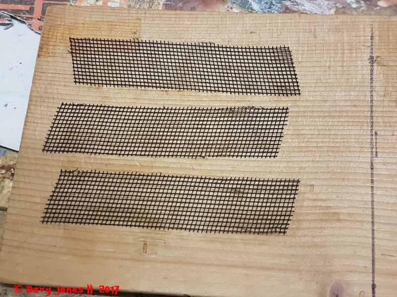

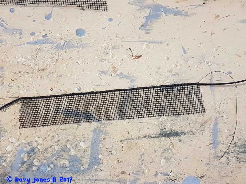

Hallo Werftgemeinde :wink:

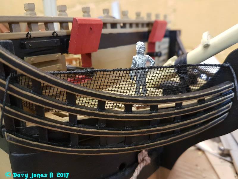

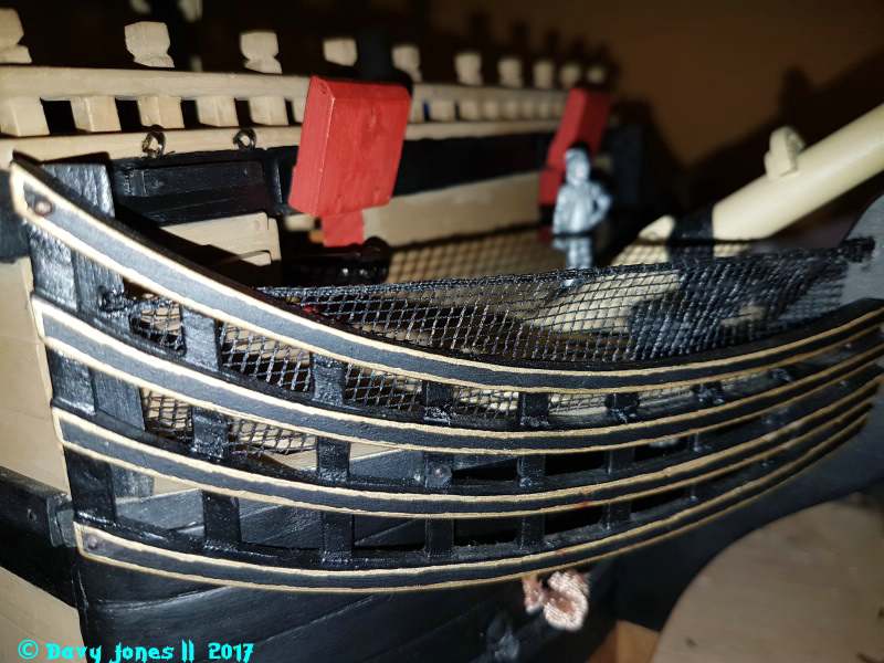

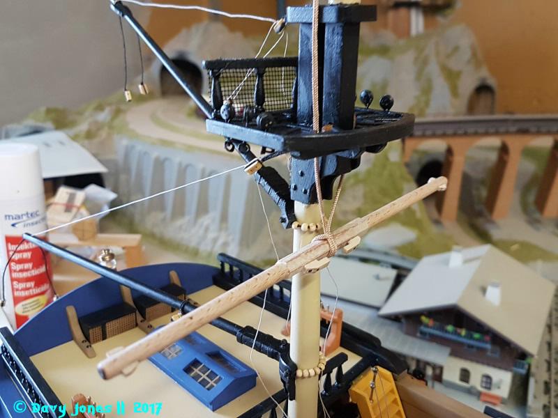

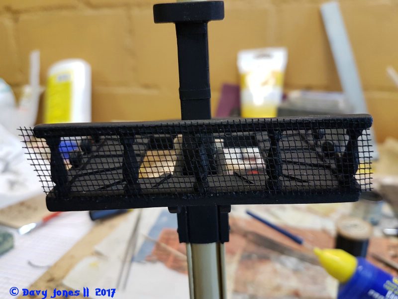

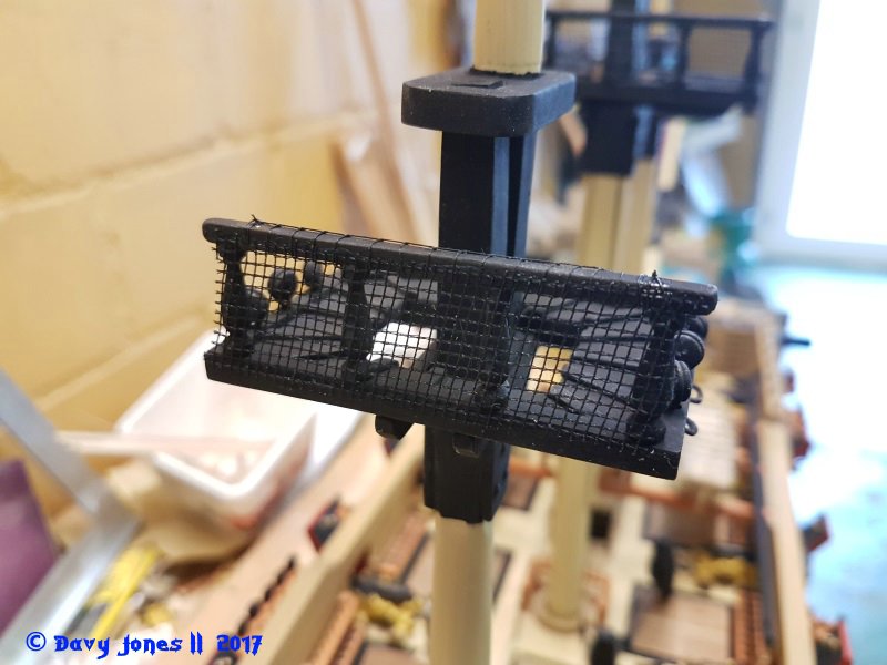

Vielen Dank Franz, mir ist nur diese Option geblieben. Bei den Marsen wollte ich noch Netze anbringen, nur woher nehmen. Nach einer langen Sucherei im Baumarkt habe ich Insektengitter aus Nylon gefunden, wäre für eine Balkontüre völlig ausreichend gewesen, nun habe ich einen riesigen Vorrat, was solls.
Ausschneiden und mit einer Ponal-Wasser Mischung einsabbern, damit das Zeugs etwas Steif wird.
Danach an die Marsen Kleben.
Nun zum fummligen Teil, mit Nadel und Bindfaden am Geländer sichern, die überstehenden Gewebeteile mit Kunststoffleim versiegeln und absäbeln.
Ob mir das am Galion auch gelingt, steht noch in den Sternen.

342
Mittwoch, 6. September 2017, 14:43
Ganz tolle Gitternetztechnik. Werde ich mir merken :ok:

343
Mittwoch, 6. September 2017, 15:34
Hervorragende Lösung, muss man erstmal drauf
kommen, werde ich mir ebenfalls merken... :ok:

344
Donnerstag, 7. September 2017, 05:50
Hallo Zusammen :wink:
@Ray und Franz

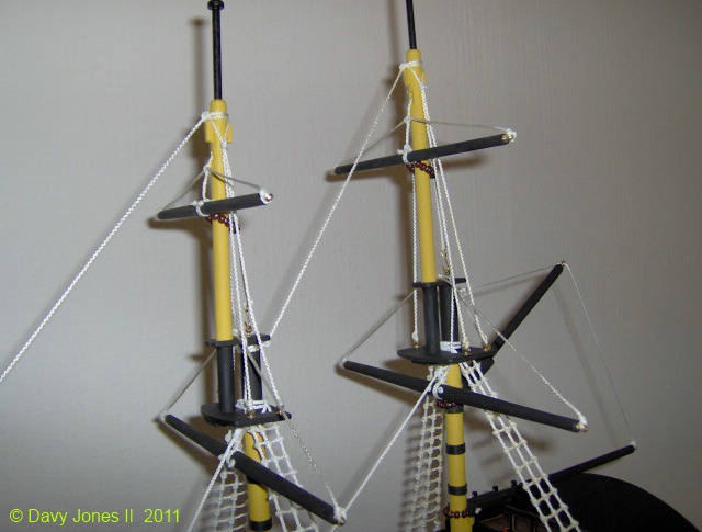

Bei kleineren Massstäben wird man wohl auf Gardinenstoff und aufs Färben zurückgreifen müssen.
Wieder mal Schwein gehabt und die Fummelei hat hingehauen, nicht ganz so wie ich es vorhatte, aber passt schon. Nun das Gleiche nochmal auf Backbord.

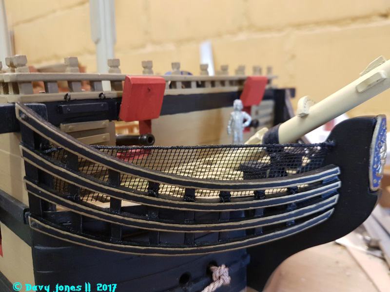

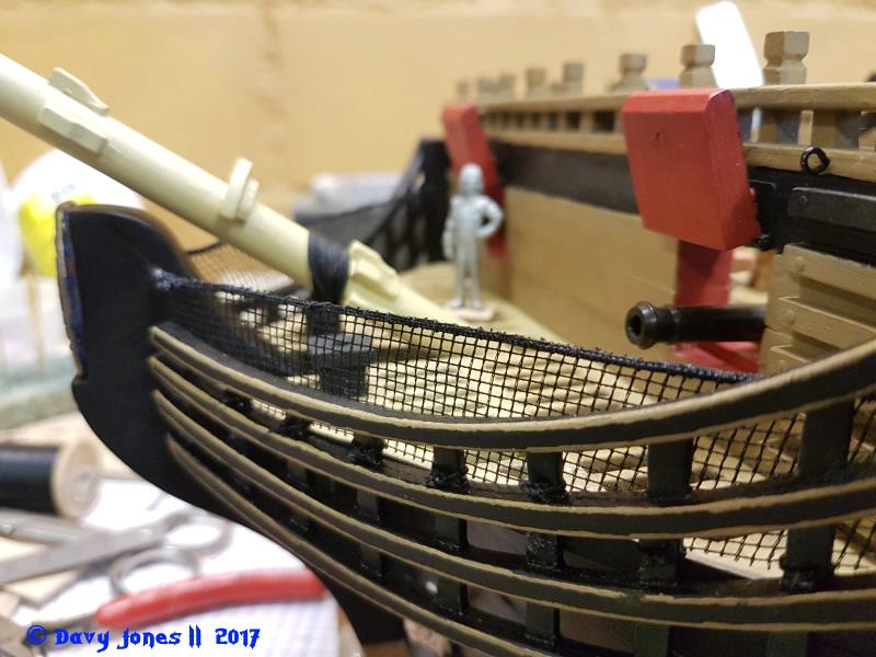

345
Freitag, 8. September 2017, 17:27
Hallo Leute :wink:
Das Netz auf der Backbordseite ist nun auch montiert.

346
Freitag, 8. September 2017, 18:03
Ich beneide deine tollen Netze und grase hier alle Baumärkte nach entsprechenden Moskitonetzen ab :D

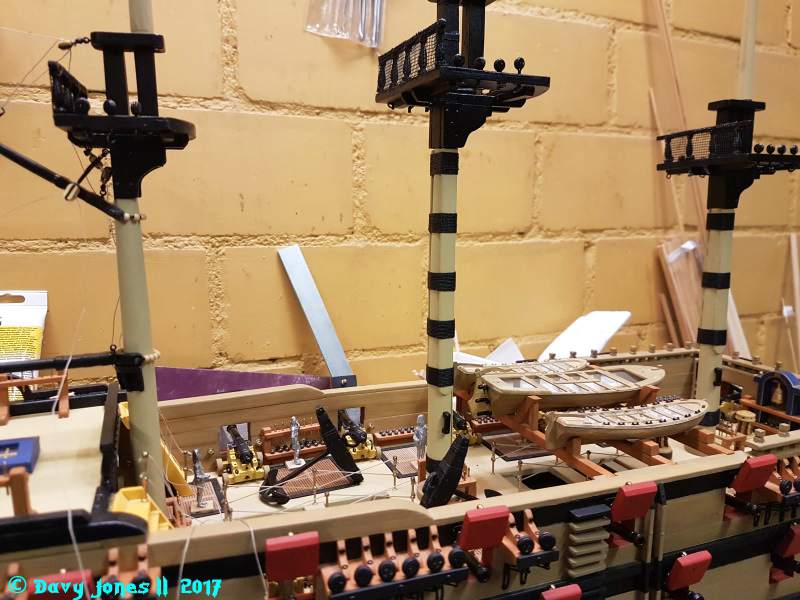

347
Samstag, 9. September 2017, 12:38
Hallo Jürgen :wink:
Ich befürchte die Moskito Saison ist bald vorbei und das Sortiment in den Baumärkten schrumpft, trotzdem viel Glück beim Suchen.
Sergio

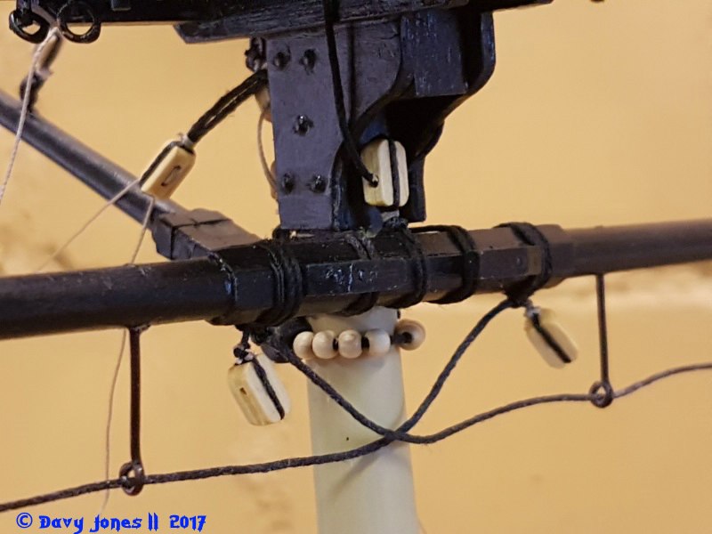

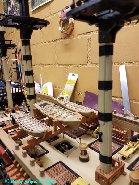

Montag, 18. September 2017, 08:09

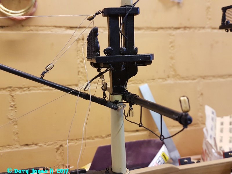

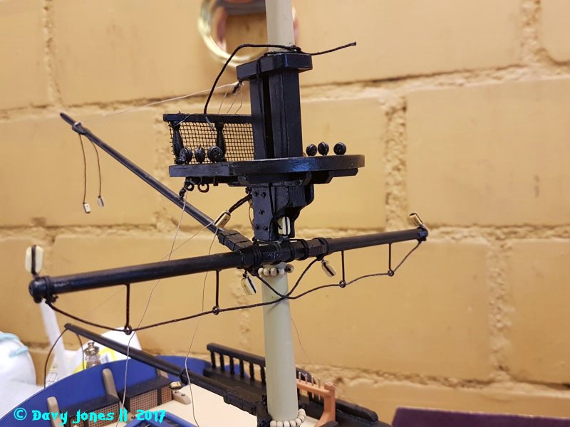

Die Mastbandagen sind noch easy zu handhaben, bei den Rahdimensionen habe ich unterschiedliche Fachbücher durchgekämmt und bin dann wieder bei den Mondfeldtabellen gelandet, ins Excel getippt und umgerechnet und die Gaffel hergestellt.
Die Gaffel und den Gaffelbaum habe ich vor der Wantenmontage am Mast befestigt, auch die dazugehörenden Blöcke und Taue habe ich montiert. So ohne Takelplan ist es eine mühsame Sucherei.
Für die Rahen geht die Sucherei weiter, aber ich habe ja Zeit. :D

Wohnort: Bad Hönningen
351
Montag, 18. September 2017, 12:02
Das sieht richtig gut aus, meinen :respekt:
Wird bei mir noch eine ganze Weile dauern, bis ich
scratchen kann...
der Franz :abhau:
im Bau: Nao Victoria 1:50

Dienstag, 19. September 2017, 06:15
Hallo Leute :wink:
@Franz
Vielen Dank. Scratchen macht das Ganze eben viel interessanter, ist aber auch mit viel Bücher wälzen verbunden.
@Martin
Besten Dank. Ist von Vorteil die Blöcke vor zu montieren, wenn ich das am Mast machen müsste, :cracy: :!! gute Nacht.

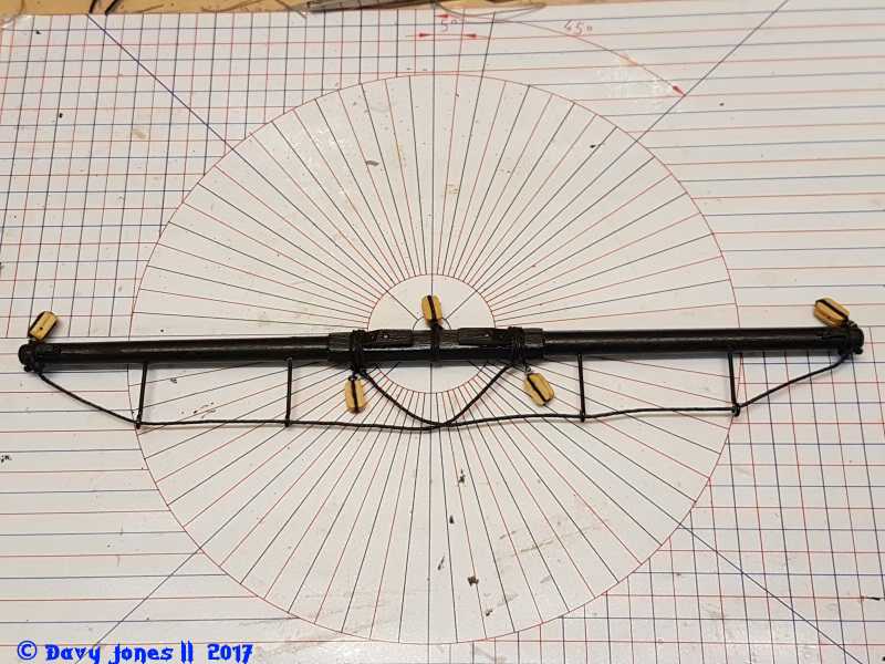

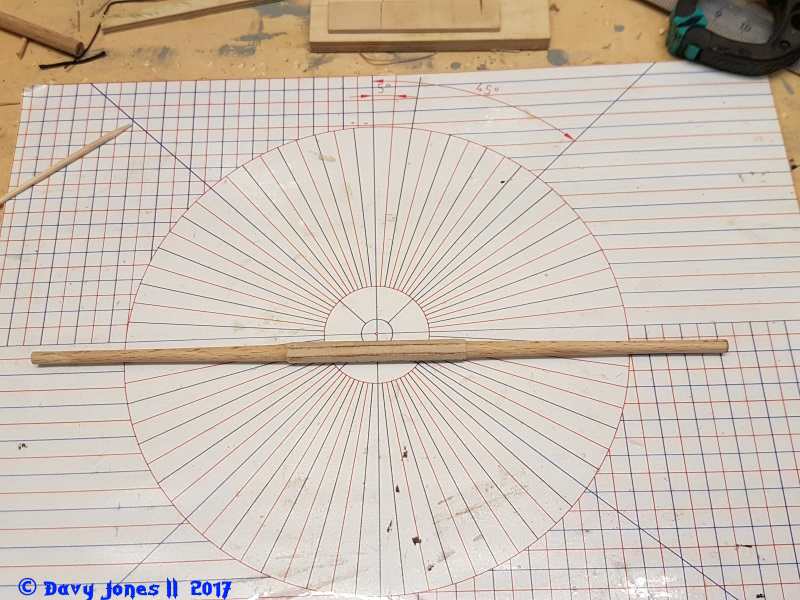

Dienstag, 19. September 2017, 18:09

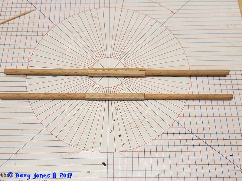

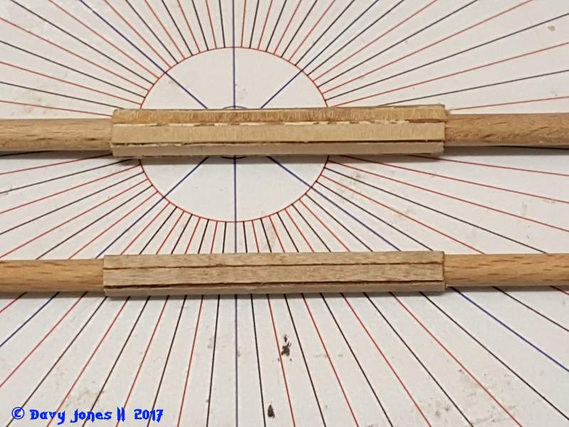

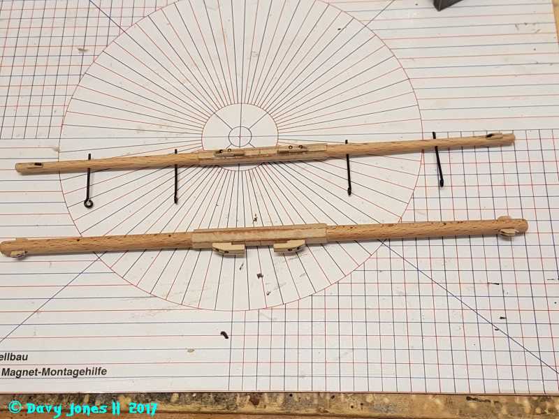

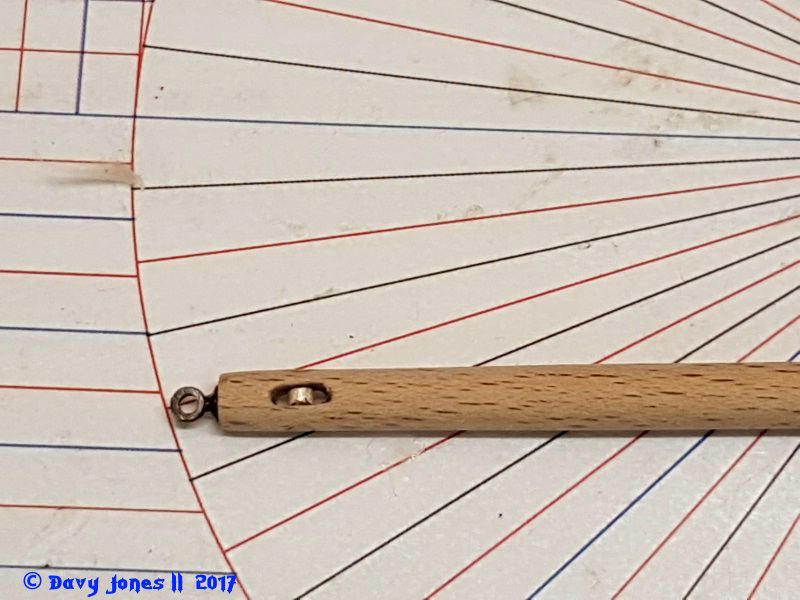

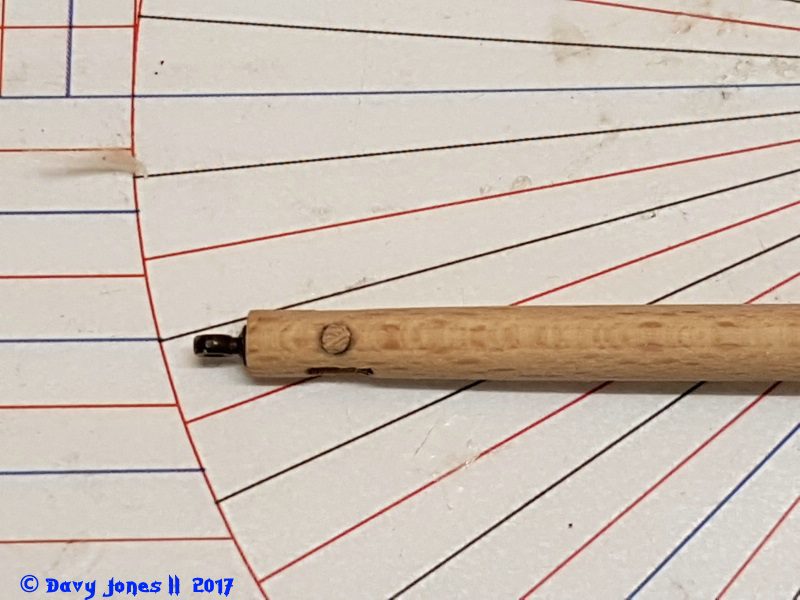

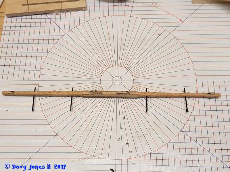

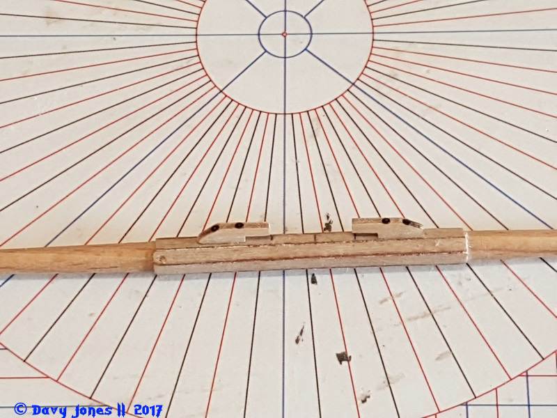

Heute habe ich mich mit den Rahen beschäftigt, besser gesagt mit der Bagienrah am Besanmast, was dabei herausgekommen ist......
Den Achtkant in der Mitte, habe ich mit 1 mm Streifen aufgeklebt, 1 mm sind des guten zuviel.
Mit 0.5 mm Furnierstreifen sieht das Ganze besser aus.
Auf der Drechselbank verjüngt.
Rahklampen gefräst und montiert.
Springpferde aus Messingdraht und Rahnocken angebracht, die definitive Länge der Springpferde muss ich noch bestimmen, danach werden sie verleimt. Wenn ich mir die Rah am Schiff anschaue, kommt sie mir etwas zu dünn vor, mal schauen.

Beiträge: 3 344
Realname: Franz Holzhauser
355
Dienstag, 19. September 2017, 20:50
Sauber gearbeitet...
Wäre es möglich, dass Du die Masten etwas überdimensioniert
hast? Gaffel/Gaffelbaum wirken auch etwas dünn im Verhältnis
zum Mast?

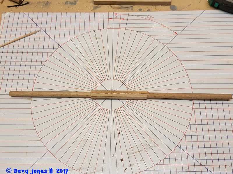

356
Mittwoch, 20. September 2017, 15:39
Hallo Leute :wink:
@Franz
Vielen Dank. :hand:
Die Masten passen schon, nur bei den Rahen....... :bang: Oder "Wer misst misst Mist" "Zweimal abgesägt und immer noch zu Kurz", da haben sich beim eintippen der Mondfeldtabellen einige Fehler eingeschlichen. Die Gaffel und den Gaffelbaum lasse ich wie sie sind, da habe ich 1.5 mm mehr dazu gegeben.
Oben die alte Rah unten die neue Rah mit 2 mm mehr Fleisch am Knochen.
Auf der Schuhschachtel aufgehängt, die Dimensionen sind gleich wie bei der Grossmarsrah.

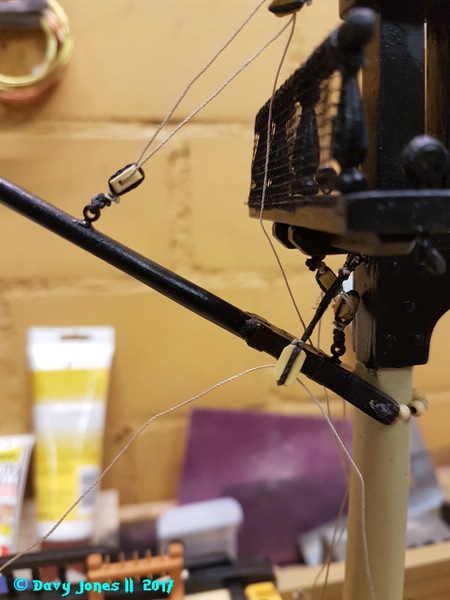

358
Donnerstag, 21. September 2017, 16:24
@Franz

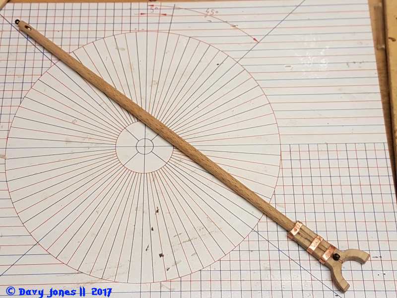

Das Ding hat mit Spielzeug nicht mehr viel am Hut, wenn ich so weiter.... :verrückt:

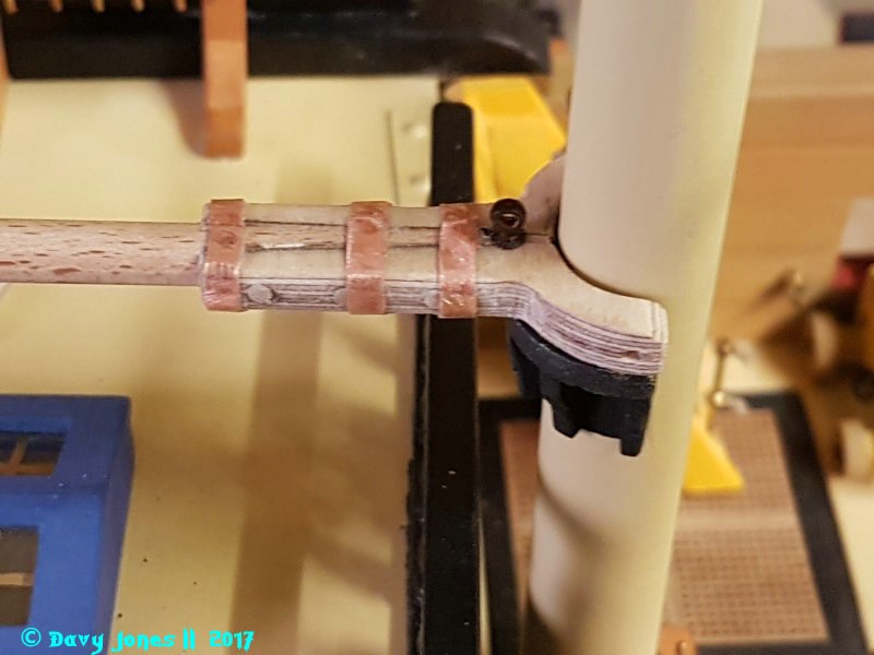

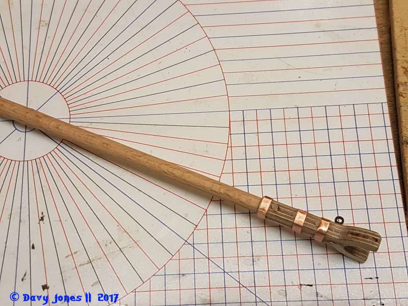

Heute habe ich fast den ganzen Tag an der Rah rum gefriemelt, aber seht selbst.
Die Pferde benehmen sich eher wie störrische Maulesel, die unter Kontrolle zu bringen geht nur mit verdünntem Holzleim.
Die Montage am Mast ist auch ein Kapitel für sich, die nächsten Unterrahen werde ich mit Messingstiften an den Masten befestigen, bevor ich mit Takelgarn hantiere.
Sergio

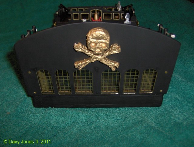

Donnerstag, 21. September 2017, 17:34
Hallo Franz :wink:

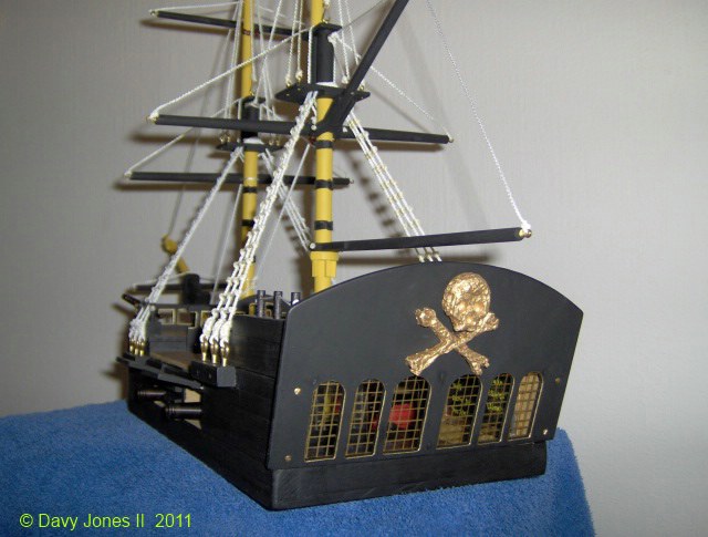

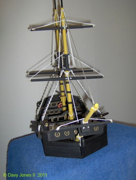

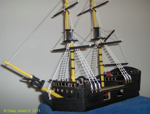

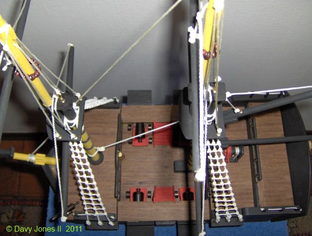

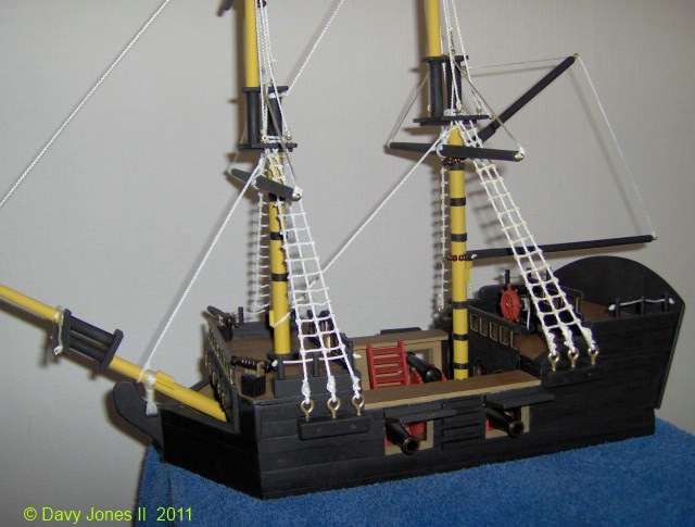

Ich habe das "Spielzeugschiff" auch nicht als abwertend empfunden, ursprünglich war die Avalon auch dafür gedacht, nur habe ich es übertrieben. Ich denke nicht, dass ich Segel anbringen werde, aber das ist meine Meinung heute :pfeif: , die Takelage soll auch nicht alles berücksichtigen, damit man noch ans Deck kommt.
Ich stell mal ein paar Bilder von einem Spielzeugschiff für Kinder ein, die Jolly Roger II wurde von Forumsmitgliedern finanziert, ich durfte sie bauen und erhalten hat sie die Tochter eines Forummitgliedes, leider sind die Fotos futsch. (Photobucket :!! )
Das war ein Expressbau und hat mir viel Spass gemacht.
