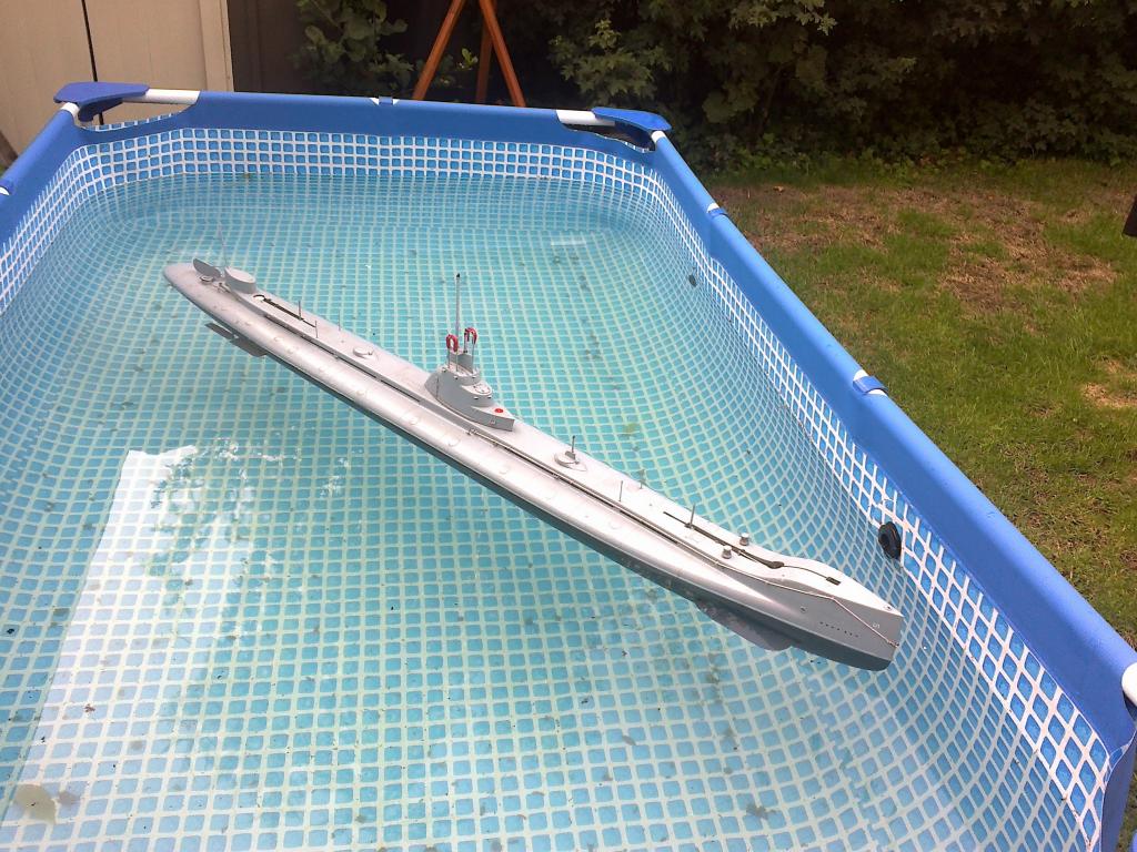

Die SM U-1 habe ich vor ein paar Jahren mit 180 cm Länge ferngesteuert gebaut....
https://www.rc-network.de/threads/s-m-u-…-museum.581317/
Und weil ich damals noch nicht so gut mit dem CAD unterwegs gewesen bin und das Boot daher eher semi scale wurde, habe ich das ganze Boot vor ein paar Monaten noch mal komplett neu gezeichnet. Also schon eines meiner Lieblings-Boote. Mal sehen, ob ich damit irgendwann nochmal was anfange.
337
Montag, 15. August 2022, 08:55
Daran kann ich mich dunkel erinnern , da gab es einen Baubericht in einer Fachzeitschrift !?
Eine sehr gute Darstellung des UBootes und dazu tauchfähig !
LG Jürgen

339
Montag, 15. August 2022, 09:59
LG Jürgen
Nö, das hatte ich in ein paar RC-Foren vorgestellt, aber in einr Fachzeitschrift gabs dazu nix....
