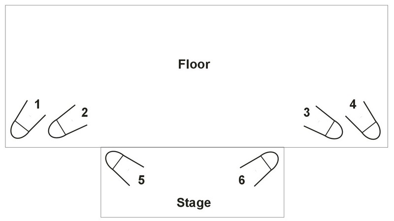

Das Gerät ist konzipert für eine möglichst einfache Steuerung von 4 LED-Scheinwerfern für die Tanzfläche und 2 LED-Scheinwerfern für die Bühnenbeleuchtung.
Anforderungen:
Jeder Bereich ist für sich dimmbar.
Mögliche Einstellungen Scheinwerfer 1 - 4:
- gleichmäßige Farben einzeln oder gemischt.
- einfaches Lauflicht mit manueller Geschwindigkeitsregelung.
- automatisches Lauflicht mit Audiosteuerung.
Scheinwerfer 5 + 6:
nur weißes Licht.

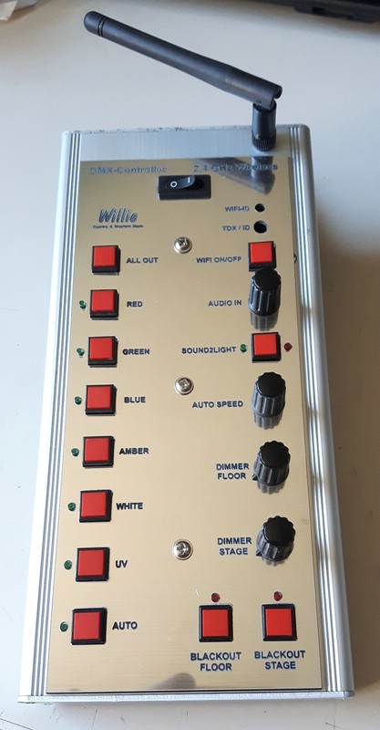

Und hier nun das Endergebnis:
Ein mehrstündiger Einsatz bei der ersten Veranstaltung hat schon die volle Funktionsfähigkeit unter Beweis gestellt.
