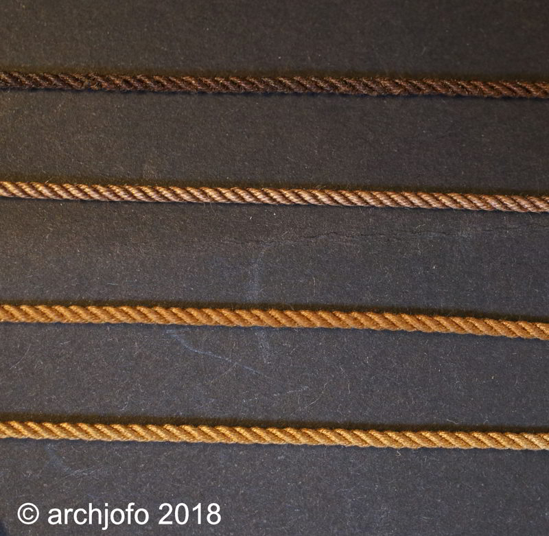

Samstag, 1. Dezember 2018, 20:42
Konservierung der Takelage
Mit großem Interesse verfolge ich die Ausführungen von Peter @Olympic1911, der derzeit die Taue für den Nachbau des Hohenzollernmodells eines holländischen Zweideckers mit Kiefernholzteer behandelt. Vielleicht wäre das auch eine Option für meine Taue, jedoch nur mehr verdünnt. Bei Dictum gibt es z. B. einen Kiefernholzteer, der scheinbar etwas dünner ist:
LINK
Bisher habe ich mit Beizen und Leinöl experimentiert. Heute versuchte ich es ganz spontan mit Schuhcreme, die ich auf ein bereits gefärbtes Tau mit einem Tuch aufgebracht habe. Auf dem folgenden Bild ist von unten nach oben Folgendes zu sehen:
Tau aus Leinengarn ø 1,1 mm mit Fussbodenöl behandelt
Tau aus Leinengarn ø 1,1 mm mit Schuhcreme behandelt
Tau aus Leinengarn ø 1,1 mm mit Leinöl behandelt
Tau aus Leinengarn ø 1,1 mm, unbehandelt

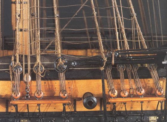

Ehrlich gesagt, bin ich bisher davon überhaupt noch nicht überzeugt. Nach wie vor sehe ich noch keine Klarheit, wie stark ich die Abstufung der Farbgebung vom stehenden zum laufenden Gut bei meinem Modell ausführen will.
Wie auf dem folgenden Bildausschnitt des Pariser Modells zu sehen, ist hier das stehende Gut relativ hell gehalten. Worauf das zurückzuführen ist wäre interessant in Erfahrung zu bringen. Eigentlich besitzen viele zeitgenössische französische Museumsmodelle ein relativ hell gehaltenes stehendes Gut.
Quelle: Musée de la Marine Paris
Fortsetzung folgt …

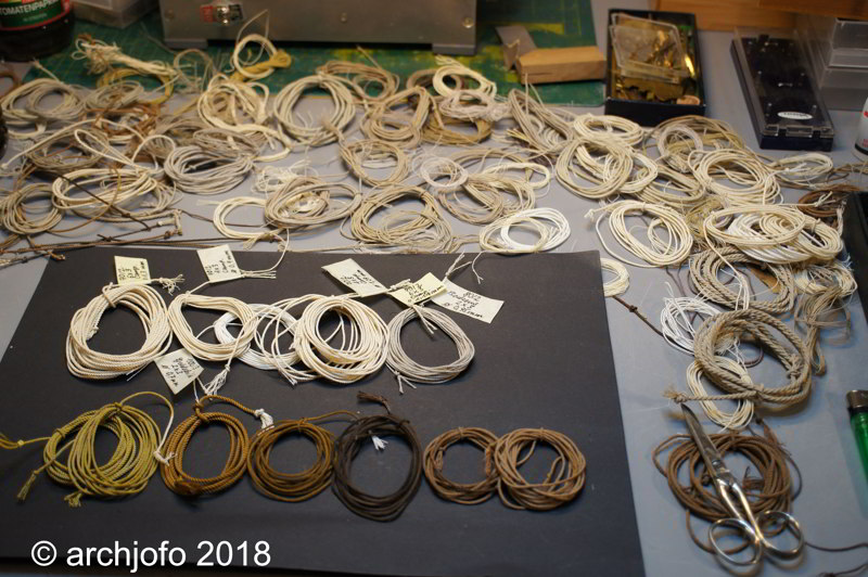

Dienstag, 11. Dezember 2018, 19:01
Fortsetzung: Herstellung von Tauen mit Farbgebung
Nach wie vor bin ich noch unschlüssig hinsichtlich der Farbgestaltung der Takelage für meine französische Korvette. Das Schlagen der Taue übe ich weiterhin und sammle entsprechende Erfahrungen. Mit jedem geschlagenenTau wachsen die Erkenntnisse und es wird zunehmend besser.
Zwischenzeitlich bin ich auch schon dabei gezielt die für mein Modell erforderlichen Taudurchmesser zu erarbeiten (siehe nachfolgende Abbildung ungefärbte Taue oben). Nach Abwägung der Vor- und Nachteile habe ich mich dafür entschieden, dass ich alle Taue > 0,4 aus Leinengarn herstellen werde. Die dünneren Taue werde ich wohl aus Baumwollgarn schlagen.
Ich finde immer mehr Gefallen am Leinengarn. Die sich aus dem natürlichen Material gergebenden kleinen Unregelmäßigkeiten beim fertigen Tau, habe ich gelernt zu akzeptieren. Eine gewisse Analogie zum Holz kann in diesem Zusammenhang ja nicht verleugnet werden.
Grundsätzlich lässt sich Leinen mit Holzbeize nach meinem Dafürhalten sehr gut färben. Meine bisherigen Versuche mit unterschiedlichen Farbtönen gefallen mir grundsätzlich ganz gut. Wobei die Farbtöne immer noch nicht ganz meinen Vorstellungen entsprechen. Also gehen die Versuche weiter. Das gleichmäßige Einfärben der Taue gelingt nicht immer und ist insbesondere bei den dunklen Farbtönen noch verbesserungswürdig. Also gilt auch hier die Devise: weiter machen und weiter versuchen …
Weiterhin herrscht bei mir Unklarheit zur Konservierung der Takelage. In einem französischen Blog habe ich von der Empfehlung gelesen, niemals Wachs für die Takelage zu verwenden, da sich dadurch nur Staub ansetzt. Insofern bin ich immer noch auf der Suche nach entsprechenden Alternativen.
Anregungen und Hinweise zur Konservierung und Färbung von Tauen werden dankbar entgegengenommen.
Auf dem nächsten und letzten Bild ist der Winkel zu sehen, den die Kardeele zur Längsrichtung des Taus bilden. Irgendwo habe ich gelesen, dass dieser Winkel so um die 35° betragen soll.
Offenbar bin ich mit meinen selbst geschlagenen Tauen einigermaßen richtig unterwegs. Was mir noch etwas Schwierigkeiten beim Schlagen der Taue bereitet ist die Tatsache, dass es nicht immer gelingt, eine gleichmäßig verteilte Härte über die gesamte Länge zu erzielen.
Ich gehe davon aus, dass ich demnächst die Wanttaue herstellen kann. Das Bekleiden der Wanttaue, soweit erforderlich, möchte ich mit einer entsprechenden maschinellen Vorrichtung erledigen. Im Internet habe ich dazu schon einige brauchbare Vorrichtungen von Kollegen gesehen. Möglicherweise werde ich mir dann ein entsprechendes Gerät bauen.
Fortsetzung folgt …

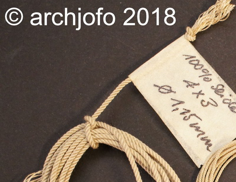

Mittlerweile habe ich schon mehr als 100 m Taue geschlagen.
Unterschiedliche Materialien in den verschiedensten Stärken.
Übrigens, heute habe ich mir echtes Seidennähgarn von Gütermann besorgt.
Die ersten Versuche sind vielversprechend.
Davon demnächst mehr ….

3 477
Sonntag, 16. Dezember 2018, 18:24
Hallo Ray,
vom Ausschuss kannst Du gerne was abhaben … :ok:
Fortsetzung: Schlagen von Tauen
Übrigens, wie bereits geschrieben, habe ich mir Nähgarn von Gütermann aus echter Seide besorgt. Beim Weihnachtsbummel mit meiner Frau bin ich zufällig im Kaufhof in Ingolstadt darauf gestoßen.
Die ersten Versuche sind vielversprechend. Es handelt sich hier um ein Nähgarn aus 100 % Seide (Schappeseide). Bisher hatte ich dieses Material für die Tauherstellung nicht in Erwägung gezogen, weil unser Forumskollege Thomas Quint @archnav einmal geschrieben hat, dass Seide nicht sehr haltbar ist:

Die letzten Tage habe ich nun Versuche mit dem Seidengarn durchgeführt. Nach den ersten Ergebnissen ist festzustellen, dass das Seidengarn sehr gute, um nicht zu sagen ideale Eigenschaften für die Tauherstellung besitzt, besser noch wie Polyestergarn.
Seide ist sehr zugfest und der Faden besitzt eine sehr gleichmäßig ausgebildete Struktur. Taue können aus Seidenfäden somit sehr gleichmäßig und bei dünnen Stärken auch noch sehr fest geschlagen werden. Allein der optische Eindruck ist für mich schon überzeugend. Die exakte Ausbildung der Kardeele mit den Keepen kommt m. E. einer maßstäblichen Verkleinerung eines Originaltaues sehr nahe. Von allen bisher selbst hergestellten Tauen, sehen die aus Seide geschlagenen mit Abstand am besten aus.

Deshalb ist es offensichtlich so, dass viele Museen ihre Schiffmodelle mit einer Takelage aus Leinengarn ausstatten. Wie ich auch gelesen habe, verwendet Ab Hoving, der Chefrestaurator im Rijksmuseum, bei seinen Restaurationsarbeiten an den Takelagen der Modellschiffe auch Leinengarn.
Andererseits schrieb Greg Herbert im MSW, dass es im Museum von Annapolis noch mehrere Navy Board Modelle mit originaler Seidentakelage gibt.
Einerseits wäre Seide ein Option für die Tauherstellung, andererseits spricht die geringe Haltbarkeit erheblich dagegen.

Im MSW (Model Ship World) befasste sich Greg Herbert in meinem Baubericht zur La Crèole mit der Beständigkeit von echter Seide. Insofern möchte ich euch seinen Beitrag zu dieser Thematik nicht vorenthalten:
LINK
Dem ist neben vielen interessanten Informationen zu entnehmen, wie auch schon Eberhard @wefalck geschrieben und ich aus anderen Quellen soweit in Erfahrung bringen konnte, dass Seide hinsichtlich seiner Beständigkeit nicht ganz unproblematisch ist. Einigkeit herrscht zur Tatsache, dass Seidengarn ein ideales Ausgangsmaterial für das Schlagen von Modelltauen ist und das optische Ergebnis absolut überzeugend ist.
Wohl aber überwiegen die Nachteile.
