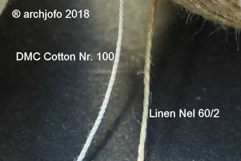

Nach dem ich in unserem Forum den äußerst interessanten Bericht zur Tauherstellung von Tom @archnav mit großem Interesse gelesen habe, ist in mir der Wunsch entstanden die Qualität seiner Taue als Vorbild zu nehmen und nach Möglichkeit diesen Standard auch zu erreichen. Tom bot mir schon vor einiger Zeit die Möglichkeit an seiner Profi-Reeperbahn das Grundprinzip des Tauschlagens auszuprobieren. Dafür möchte ich Ihm bei dieser Gelegenheit nochmals ausdrücklich danken.
Wie im Original verwendet Tom für seine Taue Leinengarn. Die Schwierigkeit dabei ist, geeignetes Garn zu bekommen. Um mich in diese Thematik einarbeiten zu können werde ich auch mit Baumwolle experimentieren.
Mittlerweile habe ich neben einem sehr dünnen Leinengarn (schwedischer Herkunft) auch noch Bauwollgarn (französischer Herkunft), wie es auch Bernard Frölich verwendet, besorgt.
Wie auf der Makroaufnahme sichtbar wird, ist das Leinengarn aus 2 Fäden linksgeschlagen. Wobei ich derzeit noch versuche dünneres und besseres Leinengarn zu bekommen. Wie ich aus dem Internet und auch von einem Kollegen bestätigt bekam, soll irisches Leinengarn die beste Qualität aufweisen. Leider habe ich noch keine entsprechende Bezugsquelle gefunden.

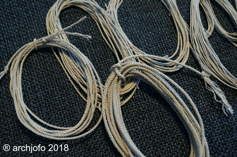

Fortsetzung: Schlagen von Tauen
Zwischendurch konnte ich einige Versuche zum Schlagen von Tauen durchführen, vornehmlich mit Leinengarn. Dabei habe ich auch versucht die Taustärken zu variieren. Festzustellen ist, dass mit jedem Tau neue Erfahrungen gemacht werden; so z. B. ist es sehr wichtig auf eine gleichmäßige Spannung der einzelnen Fäden an den Haken zu achten, ansonsten besteht die große Gefahr, dass sich die Keepen ungleichmäßig bei der Formung des Taues ausbilden.
Das dabei von mir verwendete Leinengarn hat eine Stärke NeL 60/2 ist von der Fa. Bockens, einem schwedischen Hersteller.
Kurz zur Erläuterung: NeL 100 bedeutet 100 x 300 Yard/ 1 UK Pfund = 100 x 0,604772 g/m = 60,04772 g/m, d. h. ca. 60 m von diesem Garn wiegen 1g.
Also je höher die Zahl umso dünner das Garn. Diese Maßzahlen kommen aus dem Englischen. Die Zahl hinter dem Schrägstrich gibt die Anzahl der Fäden im Garn an.
Mit all diesen Angaben können auch die laufenden Meter pro Garnspule errechnet werden.
In meinen Augen sieht das Tauwerk aus Leinengarn nicht nur natürlicher aus, es ist auch weniger lehniger, wie z. B. Tauwerk aus Kunstfasern oder Baumwolle, d. h. insgesamt fester und auch in der haptischen Wahrnehmung, zumindest für mich, realistischer.
Auf der folgenden Musterkarte sind die ersten Versuche festgehalten. Beim unterstem Tau handelt es sich beim Ausgangsmaterial um Polyestergarn.
Mit jedem weiteren Versuch wird das Ergebnis ein wenig besser. Jedoch ist beim Leinengarn festzustellen, da es sich um eine Naturfaser handelt, dass Unregelmäßigkeiten im Faden teilweise auch am fertigen Tau unangenehm auffallen. Ich hoffe, dass dies mit den mittlerweile bei der Fa. Goldschild bestelltem und noch dünnerem Leinengarn in den Stärken NeL 120/2 bzw. 100/3 weniger sichtbar wird.

3 400
Samstag, 6. Oktober 2018, 12:53
Hallo Johann,
ich finde das Tauwerk, genau wie deine vorherigen Arbeiten, echt klasse. :ok: :ok: :ok:
Die von dir beschriebenen Unregelmäßigkeiten kann ich auf dem Bild aber nicht erkennen.
Da du aber mit so einer Perfektion an deinem Modell arbeitest, kann ich natürlich verstehen, das
auch das Tauwerk perfekt werden muss.

Die Unregelmäßigkeiten sind natürlich nicht zu sehen, weil ich sie nicht fotografiert habe … :D
Aber im Ernst, das Naturprodukt Leinengarn hat in den Fäden teilweise kleine Verdickungen die beim Spinnen
der Fäden wohl schwerlich zu vermeiden sind.
Dagegen lassen sich Monofilamente, aus denen Kunstfasergarne gesponnen werden, in nahezu beliebiger Länge und
Gleichmäßigkeit herstellen.

Fortsetzung: Schlage von Tauen
Übung macht den Meister – das ist eine Erfahrung, die man sich immer wieder einmal vor Augen führen sollte. Insofern handle ich derzeit nach diesem Motto und übe fleißig mit dem noch vorhandenen Leinengarn, was ich als Muster bestellt habe.
Auf dem Bild sind meine diesbezüglichen Ergebnisse zu sehen. Mittlerweile habe ich versucht noch dünnere Tau aus Leinengarn zu schlagen. Mit dem mir vorliegendem Garn NeL 60/2 ist allerdings bei Durchmesser 0,5 mm Schluss. Ich hoffe, dass mit dem bereits bestellten Leinengarn von Bockens NeL 120/2 und von Goldschild 100/3 noch feinere Tau geschlagen werden können.
Forstsetzung folgt …

3 407
Sonntag, 7. Oktober 2018, 18:07
das Tauwerk kann sich wirklich sehen lassen.
Zwischenzeitlich ging es weiter mit den Versuchen zum Taue schlagen. Heute habe ich dazu u. a. ein Baumwollgarn von DMC in zwei verschiedenen Größen Nr. 80 und Nr. 100 verwendet, welches auch der französische Modellbauer Bernard Frölich benutzt. Auch Alterfil Polyestergarn 120 sowie ein Leinengarn von Bockens NeL 120/2 kamen dabei zum Einsatz, um zu sehen wie sich die verschiedenen Ausgangsmaterialien beim Verdrillen und Schlagen verhalten. Festzustellen ist, dass mit jedem weiteren Versuch, neue Erfahrungen gesammelt werden und sich stetig das Gefühl und Verständnis für das Taue schlagen weiterentwickelt.
Mittlerweile habe ich eine ganz wichtige Erkenntnis gewonnen. Je gleichmäßiger das Ausgangsmaterial hergestellt ist, umso besser wird das Ergebnis beim geschlagenen Tau. Im Vergleich zum Leinengarn lässt es sich mit Baumwollgarn, insbesondere auch mit Polyestergarn, sehr gut und leicht arbeiten. Sehr schnell können damit sehr gut brauchbare Taue hergestellt werden.
Das Leinengarn verhält sich dagegen schon viel problematischer, was mit dem Naturprodukt Flachs zusammenhängt. Diese Leinengarne (i. d. R. aus 2 Fäden links gedreht) weisen oft viele Unregelmäßigkeiten auf. Sind die dickeren Taue damit noch relativ einfach zu schlagen, verschärft sich diese Problematik zunehmend je dünner das Tau werden soll. Die dünnsten Taue für die La Crèole haben einen Durchmesser von rd. 0,23 mm. Mit der Qualität von Leinengarnen (Bockens, Goldschild), die ich bisher beschaffen konnte, kann ich diese Vorgabe derzeit noch nicht erfüllen.
Zum einen fehlt es mir noch an der entsprechenden Erfahrung und dem notwendigen Wissen, zum anderen muss das Ausgangsgarn auch noch dünner, und wie bereits erwähnt von besserer und gleichmäßiger Qualität, sein.
Da ich mich aber nun mal dafür entschieden habe, das Takelwerk der La Crèole aus Leinengarn herzustellen, muss ich mich intensiv mit diesen Problemen auseinandersetzen, und hoffen, dass ich weiterhin mit der Unterstützung von Tom @archnav rechnen kann.
Auf dem folgenden Bild habe ich meine aktuelle Versuchsreihe zur Tauherstellung abgebildet. Von links nach rechts handelt es sich dabei um folgende Garne als Ausgangsmaterial:
DMC Ecru Nr. 100 6 x 3 Taudurchmesser 1,40 mm; Baumwolle
DMC Ecru Nr. 80 6 x 3 Taudurchmesser 1,50 mm; Baumwolle
DMC Ecru Nr. 100 8 x 3 Taudurchmesser 1,65 mm; Baumwolle
DMC Ecru Nr. 100 1 x 2 Taudurchmesser 0,45 mm; Baumwolle
Alterfil Nr. 120 2 x 3 Taudurchmesser 0,58 mm; Polyester
Bockens Nr. 470 NeL 120/2 8 x 3 Taudurchmesser 1,25 mm; Leinen
Fortsetzung folgt …

Nach dem Motto „Versuch macht kluch“ übte ich heute wieder an der Reeperbahn. Mittlerweile gelingt es mir immer öfter, die Verdrillung auf das Schlagen so abzustimmen, dass sich die Taue gleichmäßiger und fester zusammendrehen. Langsam aber sicher entwickelt sich mein Gefühl, auf diese Vorgänge entsprechend steuernd einwirken zu können, umso das gewollte Ergebnis zu erzielen.
Ich kann es nur jedem empfehlen, sich mit dieser Materie näher zu befassen, aber Vorsicht: Suchtgefahr!
Nein, aber im Ernst, es ist schon ein gutes Gefühl, wenn sich der Hoofd-Wagen von alleine in Bewegung setzt und sich dahinter die Kardeele zu einem Tau zusammendrehen.
Nachstehende Makroaufnahme zeigt meines Erachtens sehr gut den Unterschied zwischen Bauwollgarn und Leinengarn. Genauso zeigt diese Makroaufnahme jedoch die Unregelmäßigkeiten der einzelnen Keepen, die wohl auf eine ungleichmäßige Spannung der einzelnen Fadenstränge zurückzuführen ist. Viele Faktoren sind bei der Tauherstellung zu beachten, die letztlich das Ergebnis beeinflussen.
Fortsetzung folgt …
