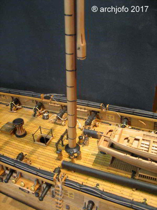

Fortsetzung: Beschläge der Gaffelklau
Zur Fertigstellung der Gaffel war noch das Perlenrack anzufertigen. Die dazu erforderlichen Klotjes fertigte ich aus einem Messingstab mit ø 1,2 mm. Nach einer Bohrung mit ø 0,5 mm wurden die ovalförmigen Klotjes abgedreht.
Der Augbolzen für den Gaffelhanger wurde soweit eingesetzt. Es fehlt noch an der Unterseite der Gaffelklaue eine Schiene mit zwei Augen, an denen das Gaffelsegel angeschlagen wurde. Über die genaue Ausführung dieser Schiene muss
ich noch recherchieren.
Fortsetzung folgt …

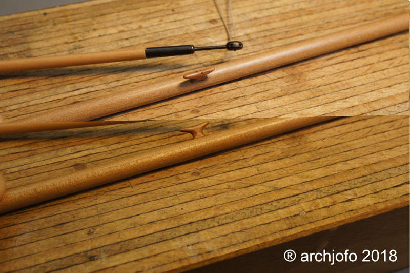

Fortsetzung: Klampe für Gaffelsegelbaum
Zur Fertigstellung des Gaffelsegelbaums erhält dieser noch eine Belegklampe aus Holz, wie auf dem nachfolgenden Bildausschnitt des Pariser Modells im Bereich des Poopdecks schön zu erkennen ist.
Quelle: Schmidt - Musée de la Marine (Bildausschnitt)
Zur Bestimmung des Befestigungspunktes der Klampe wurde der Kreuzmast mit dem Gaffelsegelbaum provisorisch angeordnet.
Auf dem folgenden Doppel-Bild ist die bereits angebaute Klampe aus zwei verschiedenen Perspektiven zu sehen.
Um das Kapitel -Gaffel- abschließen zu können muss ich noch Detailfragen zur angesprochenen Schiene mit zwei Augen, der Ausführung des Kupferblechbelages für die Gaffelklaue sowie deren Lederauskleidung klären.
In der Takelage der La Crèole kommen an verschiedenen Stellen Lederbekleidungen vor. Insofern versuche ich derzeit an dünnes Spaltleder von etwa 0,2 mm – 0,4 mm Dicke zu kommen.
Was ich zwischendurch möglicherweise am Modell noch anbringen werde, sind die Sorgleinen.
Bis demnächst …

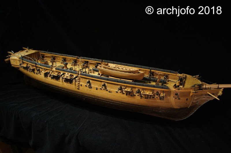

Resümee und Interessantes zur „Halbzeit“
Teil 1
Im Rahmen der letzten Arbeiten am Schiffrumpf mit Ausrüstung für das Modell einer französischen Korvette aus dem ersten Viertel des 19. Jahrhunderts sehe ich mich veranlasst ein Resümee zu ziehen, um dann ein neues Kapitel aufschlagen zu können.
Wer kennt es nicht das Auf und Ab zwischen den verschiedenen Bauphasen. So gibt es beim Modellbau Arbeiten, die einem leicht von der Hand gehen. Jedoch müssen ebenso Arbeitsphasen durchgestanden werden, die von Monotonie geprägt sind. Insofern gilt es immer wieder sich aufs Neue zu motivieren um das Ziel nicht aus den Augen zu verlieren. In diesem Zusammenhang ist es mir ein Anliegen meine Entscheidung für den Modellnachbau genau dieser Korvette, insbesondere auch für neue Forumskollegen näher zu beleuchten.
Jeder historisch engagierte historische Schiffsmodellbauer, ob angehend oder bereits erfahren, sieht sich am Anfang eines Modellprojekts mit der Frage konfrontiert, welches Schiff aus welcher Epoche will ich bauen?
Soll es überschaubar, jedoch in der Detailausgestaltung anspruchsvoll sein, oder entscheidet man sich für ein repräsentatives Linienschiff, wohl wissend, dass dieses sowohl zeitlich als auch modelbautechnisch eine gewaltige Herausforderung darstellen kann, woran letztlich schon viele gescheitert sind; oder der will man eine weitere „Berühmtheit“ im Modell verewigen?
Durch eine glückliche Fügung bin ich Anfang der neunziger Jahre in den Besitz der Monographie von Jean Boudriot zum Bau einer französischen Korvette, der LA CRÉOLE 1827 - 1845, gekommen.
Fasziniert von den akkuraten Planzeichnungen und den wunderbaren Bildern eines hervorragenden Konstruktionsmodells im Maßstab 1:40 wuchs in mir die Begeisterung und das Bestreben, dieses Modell mit meinen Fähigkeiten so gut wie möglich zu bauen.
Somit gestaltete sich die Auseinandersetzung mit der vorgenannten Fragestellung für mich relativ einfach.
Nach mehr als 20 Jahren später stelle ich zufrieden fest, dass es für mich die richtige Entscheidung war. Um dem Anschein entgegen wirken zu können, bis zum jetzigen Bauzustand des Modells so lange gebraucht zu haben, ist zu sagen, dass ich beruflich und familiär bedingt längere Pausen dazwischen liegen.
Somit habe ich mich damals für ein Schiff, mehr oder weniger bewusst entschieden, das mir bis zum Zeitpunkt des Bekanntwerdens der Monographie von Jean Boudriot überhaupt nicht existent erschien. Ein Schiff nicht allzu groß und überschaubar, bei vielen nicht bekannt und weniger prächtig in der Erscheinung sowie von vermeintlich geringer Bedeutung - trotzdem wert, sich damit auseinander zu setzen.
Von der zerbrechlichen Eleganz durchfensterter Heckgalerien ist die La Créole als "struppiges Arbeitspferdchen", wie es mal ein Modellbaukollege liebevoll bezeichnete, weit entfernt. Aber gerade als Kind seiner Zeit, als eines der Beispiele der französischen Schiffsbaukunst des angehenden 19. Jahrhunderts und gleichzeitig letztlich auch als einer der Repräsentanten einer zu Ende gehenden Ära der hölzernen Segelschiffe, entwickelte diese Korvette für mich eine starke maritime Ausstrahlung und Anziehung.
Dieser Korvettentyp beinhaltete bereits viele Neuerungen im Schiffbau der ersten Hälfte des 19. Jahrhunderts, so z. B. eine Ruderanlage mit Kegelradübersetzung. Die vermehrte Verwendung von Eisenteilen ist bei diesem Schiff bei einer Vielzahl von Ausrüstungsteilen zu finden, die bereits eine gewisse Modernität aufweisen. Diese fanden noch Jahrzehnte später bei vielen Schiffen Verwendung. Somit zeichnete sich auch hier die bereits begonnene Industrialisierung deutlich ab.
Was will ich mit damit zum Ausdruck bringen?
Dass es lohnt, sich mit kleinen, weniger bekannten Schiffen zu befassen, und ein lohnendes Modellbauprojekt sein kann. Gerade für diejenigen, die mit diesem wunderbaren Hobby beginnen wollen, soll dies ein freundschaftlicher Appell sein, sich Ziele zu stecken, die erreichbar erscheinen, um sich auf dem Weg entwickeln zu können und nicht schon auf den ersten Metern zu straucheln.
Auch weniger berühmte Schiffe haben ihren Beitrag zur Schiffbaugeschichte geleistet und können geschichtlich Interessantes aufweisen.
Davon will ich demnächst weiter berichten.
Fortsetzung folgt …

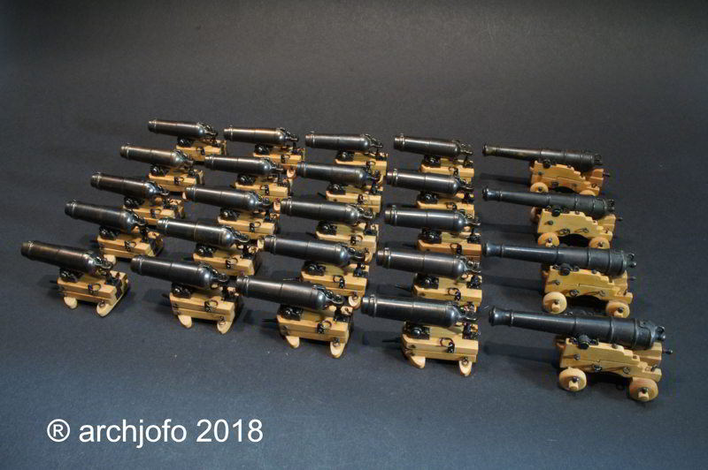

Mit einer Länge von 38,22 m und einer Breite von 9,70 m hatte die LA CRÉOLE bei Indienststellung 20 Carronaden à 30 Pfund und vier Kanonen à 18 Pfund als Bewaffnung an Bord. Anfanges waren noch 6 Drehbassen auf dem Schiff vorhanden, die jedoch vermutlich später entfernt worden sind.
Die Carronaden entsprachen dem System von 1820 und der Kanonentyp geht sogar auf das Jahr 1789 zurück. Später ersetzte man im Jahr 1837 dann die vier 18 Pfünder gegen 30 Pfünder vom System Paixhans.
Die Tonnage (Displacement) der Korvette betrug 751 to mit einem Tiefgang von 4,33 m und in der Regel bestand die Besatzung aus etwa 150 Mann.

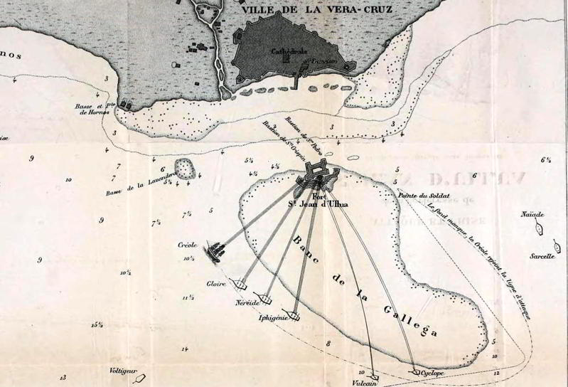

Am 27. November 1838 beschossen französische Kriegsschiffe die Festung San Juan de Ulúa vor der mexikanischen Hafenstadt Veracruz, was Mexiko mit der Kriegserklärung an Frankreich beantwortete. Dieser Konflikt ist auch als der sogenannte „Kuchenkrieg“ bekannt. An dieser Bombardierung mit den Bombarden LE CYCLOPE und LE VULCAIN waren neben den Fregatten LA NÉRÉIDE, LA GLOIRE, und L´IPHIGÉNIE auch die Korvette LA CRÉOLE, die vom Prince de Joinville kommandiert wurde, beteiligt. Interessant ist in diesem Zusammenhang zu erwähnen, dass bei diesem Einsatz auch noch zwei Raddampfer, die LE MÉTÉORE und die LE PHAЁTON anwesend waren.
Quelle: Wikipedia - Ausschnitt
Erst nur als Beobachter eingesetzt, beantragte der Kommandant der LA CRÉOLE den Beitritt zum Gefecht, dem stattgegeben wurde. So stellte sich die Korvette vor die Fregatten und begann auch gezielt auf die Festung zu feuern. Diese Szene wurde von dem bekannten Historien- und Marinemaler Horace Emile Jean Vernet (1789 - 1863) in einem Gemälde festgehalten.
Hauptmotiv des Bildes ist das Heck der LA CRÉOLE auf dessen Poopdeck der Prince de Joinville sich mit seinen Offizieren über den Verlauf der Beschießung unterhält. Im Hintergrund ist zu sehen, wie gerade das Pulvermagazin im Festungsturm explodiert.
Heckansicht der LA CRÉOLE vor der Festung San Juan de Ulúa von Marinemaler Horace Emile Jean Vernet (1789 - 1863). Recht im Hintergrund ist die Fregatte LA CLOIRE zu sehen.
Im Anschluss an dieses Bombardement hat er sich in einer Landoperation ausgezeichnet. Er führte ein Landungskommando nach Veracruz und nahm den mexikanischen General Arista eigenhändig gefangen.
Aquarell von François d'Orléans -Prince de Joinville in Mexico 1838 Kommandant La Créole
Zum Kapitän befördert, erhielt er 1840 den Auftrag, die sterblichen Überreste Napoleons mit der schönen Fregatte LA BELLE POULE von St. Helena nach Frankreich zu überführen. Im Jahr 1844 führte er eine Marineoperation an der Küste von Marokko, bombardierte Tanger und nahm Mogador und wurde dafür zur Belohnung zum Vizeadmiral ernannt.
Zur LA CRÉOLE selbst konnte ich vorerst nichts mehr herausfinden. Sicherlich sind in den französischen Archiven und einschlägiger zeitgenössischer Literatur noch weitere Informationen vorzufinden.
Nicht gesichert ist, dass die Abwrackung der LA CRÉOLE am 29. Dezember 1845 erfolgt sein soll.

Das nächste Bild zeigt den Beginn der Arbeiten für das Modell.
Zum derzeitigen Baustand ist festzustellen, dass der Schiffsrumpf mit all seinen Ausrüstungsteilen und der Armierung soweit fertiggestellt worden ist.
Bis auf die 6 Drehbasen ist hier die komplette Armierung der Korvette versammelt.
Teile, die bei den Takelarbeiten hinderlich sein könnten, wurden natürlich noch nicht fest montiert, wie z. B. die Boote, Anker, Gallionsfigur, Bojen usw.
Dem Bootsbau für das Modell widmete ich neben der Recherche mit der Umsetzung einen Zeitraum von mehr als einem Jahr.
Sämtliche Masten und Stengen mit den Beschlägen sowie das Bugspriet wurden bereits angefertigt und werden mit der Errichtung des stehenden Gutes zu gegebener Zeit dann ins Modell eingesetzt.
