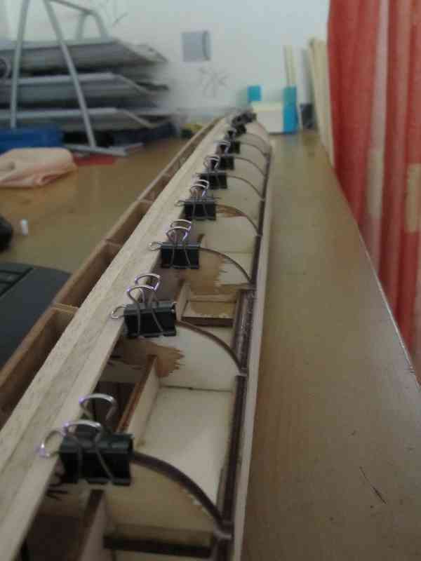

Heute ...
... habe ich die ersten Drei Planken ohne Stückeln angebaut. Mit den Klammern geht es recht gut. Wo die Klammern nicht verwendet werden können, nehme ich solche Nadeln für Pinnwände. Die stecke ich aber nicht in die Leisten, sondern daneben in die Spanten und drücke die Planken so mit dem großen Kopf auf die Spanten.
@Uwe
Es war auch von mir keine Kritik, sondern nur eine Erklärung. Denkst Du bitte an die 5 - 6 Fotos Deiner Airbrush-Collage?

Sieht schon mal Prima aus .
Hast du auf beiden Seiten gleichzeitig angefangen ?
Das sollte man ruhig machen damit der Rumpf sich nicht verzieht .

Ich ...
... habe bis jetzt nur eine Seite beplankt. Morgen kommt die andere Seite dran. Eigentlich kann ich mir nicht vorstellen, dass sich der Rumpf bei den Drei Planken verzieht. Andererseits habe ich schon kotzende Pferde gesehen. Hachette empfiehlt ja eine wechselseitige Beplankung, also werde ich es auch so machen.

Sonntag, 14. Juni 2015, 17:52
Mario
Schöne Bilder. :)
Halten Sie das Schiff auf die helling verschraubt!!!!!!!!
Das verzerren ist möglich durch Spannung des Klebers.

Jo, kenne das auch so, dass abwechselnd die Seiten beplankt werden sollten, also nochmal 3 auf die andere Seite, um event. Verzug durch die Spannung der Leisten zu vermeiden.
Das Ding sollte aber mit Deck und Zwischendeck schon ausreichend stabil sein, um sich in irgend eine Richtung zu verwinden.

Ich ...
... habe jetzt die andere Seite angefangen und die ersten 2 Planken verklebt. Ich kann mir auch nicht vorstellen, dass sich die PE durch drei Planken verzieht. Dafür sind Deck, Mitteldeck und Boden zu stabil. Trotzdem werde ich wie von Hachette empfohlen die Planken wechselseitig verleimen.
