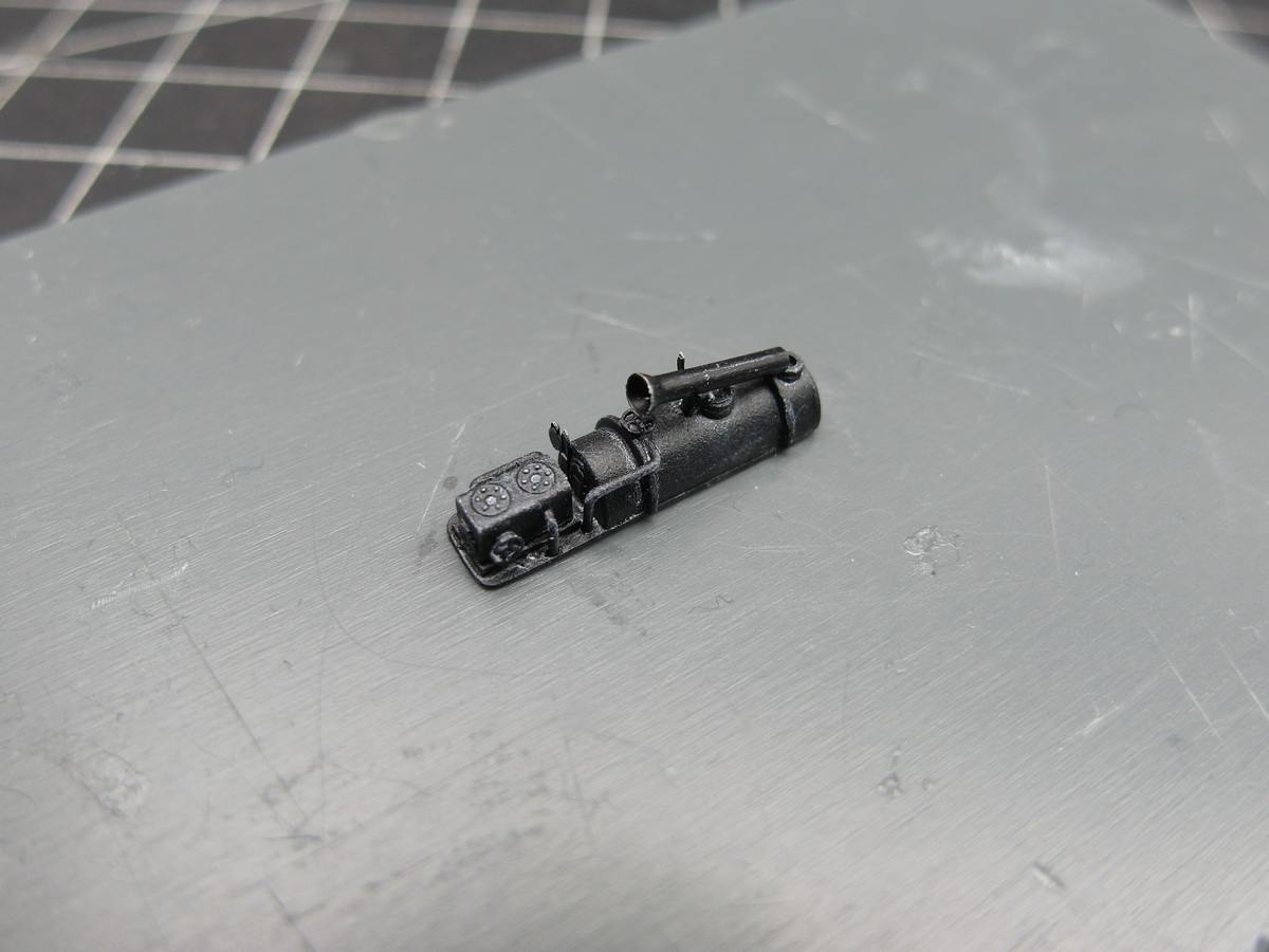

Ich bin ja gerade mit dem Dampfboot beschäftigt und lackiere den Boiler.
Dieses natürlich in meiner Lieblingsfarbe, grau.
Jetzt schau ich mir den Kessel an und frage mich, waren sie wirklich grau lackiert?!
Oder waren sie vielleicht Schwarz gestrichen, da das Grau durch die Hitze nicht lange halten würde und eventuell verbrennt und abblättert.
Weiß einer von euch was dazu?
Grüße, der Jölle.
Folgt mir auf Instagram:

If it moves greet it. If not paint it. Mit anderen Worten: Wenn Farbe nicht lange hält ist das nicht schlimm, weil Matrosen sowieso ständig mit Malerarbeiten beschäftigt sind (deine übrigens auffallend wenig, als Anregung..). Es gab, allerdings nur in Friedenszeiten, Bordroutinen wo nach jedem Ankermanöver der ausliegende Teil der Ankerketten neu gestrichen wurde.
Es gab aber auch andere hitzefeste Farben, z.B. Aluminiumbronze. Die war, du ahnst es schon, silbergrau. Wenn du es sicher wissen willst wende dich an die Leute in GB, die solche Pinassen museal erhalten, die wissen, wo ich nur glaube.
307
Sonntag, 31. August 2025, 06:02
Guten Morgen.
Ok, danke für die Anregungen Jochen.
Auch das mit den Malerarbeiten wird im Hinterkopf behalten.
Ich habe die gleiche Frage auch noch in anderen Foren gestellt und als Quintessenz eurer Antworten wird der Kessel wohl gleich schwarz gestrichen.
Wenn ich schwarzen Auspufflack nehme, könnte ich den Boiler auch gleich in Betrieb nehmen. :D
Grüße, der Jölle.

Moin Jölle,
der Kessel und die Dampfmaschine gefallen mir sehr gut. Ich würde den Kessel schwarz lackieren und die Armaturen (Handrad) mit einer Messingfarbe absetzen. Diese Teile waren damals gerne aus seewasserfester Bronze hergestellt und rein aus Gründen der Optik poliert. Ich habe mir erlaubt, mal zwei Bilder eines meiner Dampfbeiboote anzuhängen, an dem man das recht gut erkennen kann..
Armin

Hallo Armin.
Sehr gute Info und nebenbei bemerkt, ein wunderschönes Dampfboot.
Damit kann ich doch arbeiteten. Schwarz habe ich die ganze Geschichte schon gemacht und mit einem weißen Washing und heller Trockenmalfarbe gealtert.
Damit wollte ich erreichen, das das Schwarz nicht sämtliche hart erarbeitete Details schlucken wird.
Und darum freue ich mich über deine Anregungen und werde ein wenig seefeste Bronze mit ins Spiel bringen. Das sollte das ganze durch den Gewinn von Kontrast wieder ein wenig aufzuhübschen. :ok:
Grüße, der Jölle.

Sonntag, 31. August 2025, 11:01
Das nenne ich Modellbau Jochen.
Mit gleichgesinnten und der Krabbelkiste das Optimum aus seinem Modell raus holen.
Zwischenstand:
Hab erst überlegt die Rohrleitungen oder die Befestigungs Bänder des Kessels noch Messing zum machen, aber weniger ist ja manchmal mehr.
Noch nicht fertig aber auf dem richtigen Weg.
Danke Jungs. :ok:
Grüße, der Jölle.

Moin Jölle,
ich würde das so lassen. Du hast hier völlig recht, weniger ist hier mehr. Klasse gemacht!
LG Armin

Klarlack drauf und gut is, weil besser geht nicht!
316
Sonntag, 31. August 2025, 17:36
Vielen Dank ihr lieben.
Ich denke du hast recht, Ingo. Ich war noch am überlegen am Kessel weiter rum zu werkeln, aber manchmal ist es glaube ich besser einen Schnitt zu machen und die Sache abzuschließen.
Darum Danke für den Tipp.
Also, Dampfmaschine abgeschlossen, sie kann in die Barkasse eingebaut werden. :)
Grüße, der Jölle.

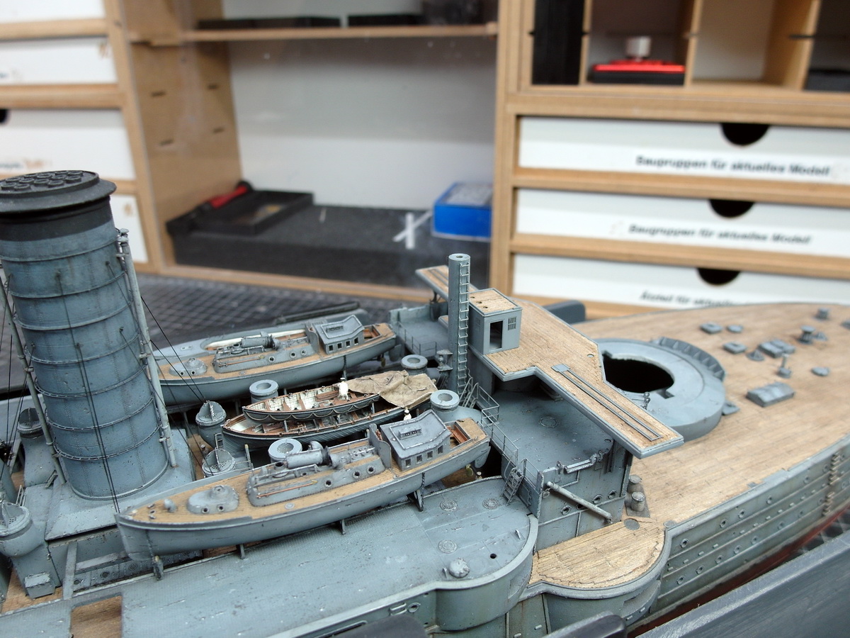

Donnerstag, 4. September 2025, 18:37
Und so ist heute die ganze Maschinerie in die Barkasse gekommen.
In ihrer Wiege zur Probe auf das Deck gestellt.
Der Platz ist sehr begrenzt und es ist verdammt eng.
Da die Davits noch fehlen wird die Barkasse noch nicht befestigt. Die Kettenzüge zum verzurren sind auch noch nicht angebracht.
Die nächsten Beiboot sind dann wieder 3D Drucke.
Die Form der Mikasa nimmt langsam Gestalt an.
Grüße, der Jölle.

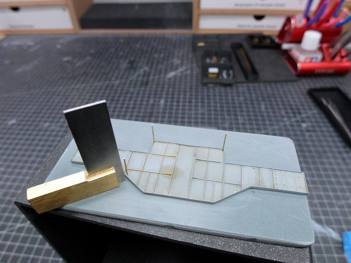

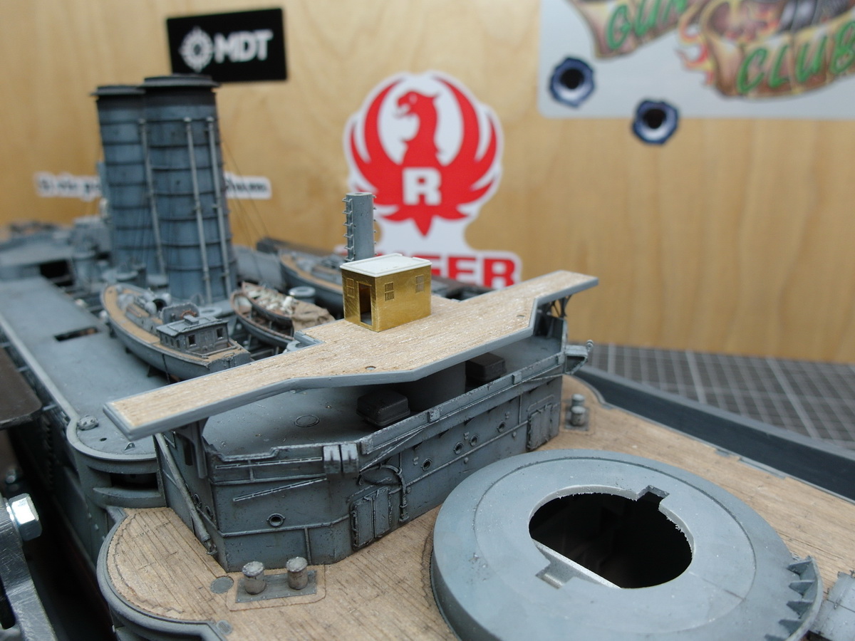

Darum habe ich mich um die hintere Brücke gekümmert. Vor diesen Bauabschnitt hatte es mich schon ein wenig gegruselt. Ihr erinnert euch vielleicht noch, das ich an den Brückenhäusern die Profile teilweise wieder entfernt hatte, da ich nicht sicher war das zum Schluss alles passen würde.
Aber der Reihe nach.
Zuerst das Holzdeck verlegt, solange ich noch Druck auf das Plastikbauteil ausüben kann.
Das hört nämlich auf, wenn die Unterseite ihr großes Messingbauteil mit den Knotenblechen bekommen hat.
Nachdem alles gut durchgetrocknet war wollte ich die Pfosten anbringen, die die Brücke auf dem Brückenhaus trägt. Im Original sind sie aus Plastik, aber das habe ich sofort verworfen. Ich habe welche aus Messing zugeschnitten um damit mehr Stabilität zu erlangen.
Das anbringen derselbigen hat sich dann aber zu einer echten Geduldsprobe ausgeweitet.
Nach dem ich die Brücke probeweise aufgelegt habe wurde mir klar, nee so nicht. Völlig instabil.
Also zäume ich das Pferd von hinten auf. Ich habe Löcher für die Pfosten gebohrt um sie später von oben durch zu schieben.
Dann als nächstes die äußere Stützstruktur angebracht. Was für ein filigraner Bauabschnitt. Sieht aber so gut aus.
Nachdem das zufriedenstellend bewältigt war musste ich alles sorgfältig abkleben, um mir das Holzdeck nicht mit der Grundierung zu verschmutzen.
Noch die Grundfarbe aufgebracht und dann die Stunde der Wahrheit. Passt alles?!
Und ihr seht, jawoll.... alles fügt sich glatt zusammen. Ich hätte die Profile also gar nicht entfernen müssen. Es wäre knapp gewesen aber auch so gegangen.
Trotzdem, sich ist sicher.
Das kleine Brückenhaus habe ich auch schon gelötet und zum Spaß mal auf das Deck gesetzt.
Sehr schön.
Grüße, der Jölle.

Die Idee mit den von oben durchgeschobenen Stützen ist gut, werde ich mir merken. Machst Du beim Holzdeck in Sachen Farbe noch was, oder lässt du es so?
321
Montag, 8. September 2025, 11:58
Danke, Ingo.
Das mit den Stützen habe ich auch schon auf dem Hauptdeck so gemacht, nur anders herum.
Das vereinfacht die Sache ungemein, da man nicht so genau auf Maß arbeiten muss. Ist die Galerie drüber, zieht man den Pfosten einfach hoch und verklebt die Stütze.
Und da Bilder mehr sagen als tausend Worte, aktueller Stand des Holzdecks auf der Brücke. ;)
Grüße, der Jölle.

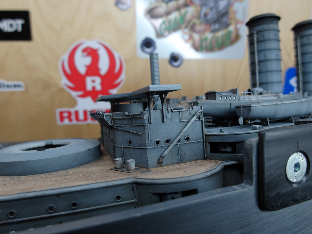

Ist das sicher, dass die Fenster des Brückenhäuschens vergittert waren? Ich habe mal wieder den Verdacht, dass das beim heutigen, ja öffentlich zugänglichen Denkmal so ist, aber bei einem echten, seegehenden Kriegsschiff macht es m.E. keinen Sinn. Gilt übrigens auch für die mühevoll vergitterten Oberlichter darunter, die jeweilige Funktion, Licht hereinzulassen wird dadurch doch arg behindert.
323
Montag, 8. September 2025, 12:24
Nein, gesichert ist das nicht Jochen.
Ich habe das aber so genommen, da ich das original Steuerhaus mit den dicken Plastikwänden auf keinen Fall benutzen wollte.
Und um mir das schön zu reden, meine ich auf diesem Bild der Mikasa Gitter zu sehen.
Ist aber alles spekulativ.
Fakt ist, das ich die Gitter nicht entfernen könnte ohne das Messingbauteil zu beschädigen, und darum lebe ich jetzt damit. ;)
Grüße, der Jölle.

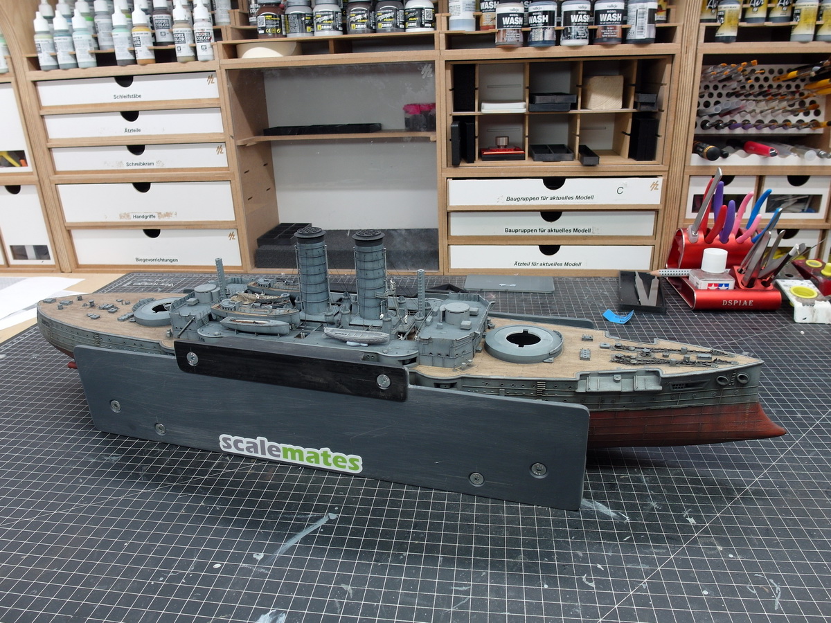

So, bevor es in den Urlaub geht wollte ich noch ein kurzes Update posten.
Das vordere Ruderhaus wurde gelötet und zusammengesetzt.
Und das Deck dazu. In der Mitte habe ich ein kleines Styrenprofil angebracht. Dadurch liegt das Deck auf dem gepanzerten Leitstand gut auf und gibt dem ganzen Stabilität. Sehen tut man davon nichts.
Mal aufgelegt seht ihr, das wäre echt eng geworden mit meinen Profilen.
Und so hat die Mikasa ihre beiden oberen Ebenen erhalten. Heck...
und Richtung Bug.
Das wäre es in kürze, bevor es morgen auf die Reise geht.
Und hier noch mal ein paar Impressionen von meinem Modell im aktuellen Bauzustand.
Grüße, der Jölle.

327
Donnerstag, 11. September 2025, 09:46
Sieht echt klasse aus! Ist immer wieder eine Freude hier mal reinzuschauen. Wünsche dir einen schönen Urlaub Jölle!

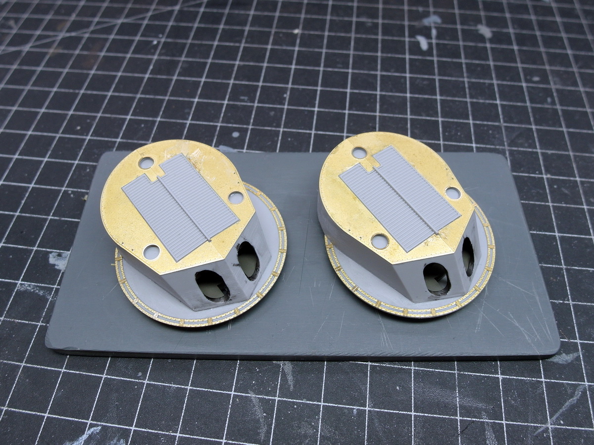

Ahoi liebe Forengemeinschaft.
Vielen Dank euch beiden für die netten Worte. Und aus diesem bin ich auch wohlbehalten wieder zurück, Malte. :)
Die Koffer noch nicht ganz ausgepackt, zog es mich schon wieder magisch zu meinem Schiffsmodell hin.
Da ich aber keine Lust auf Kleinkram hatte und was großes einfaches machen wollte, viel mein Blick sofort auf die großen Türme.
Erst mal alles ausgeschnitten und gesammelt.
Das Innenleben war ja schon vorbereitet und musste nur noch mit der Haube verklebt werden. Dann wurde an der Basis noch der Messingring angebracht. Ein schöner, einfacher Einstieg nach dem Urlaub.
Etwas schwieriger wurde es dann schon mit dem großen Messing Bauteil das auf den Turmdeckel kommt. Aber auch kein Problem mit dem Akryl Kleber von MIG. Natürlich muss man im Gegensatz zum Sekundenkleber das ganze beim Trocknen fixieren.
Aber kein Problem.
Anschließend grundiert, nach Spalten gesucht und sie geschlossen.
So weit so gut.
Und dann kam unerwartet der Rückschlag.

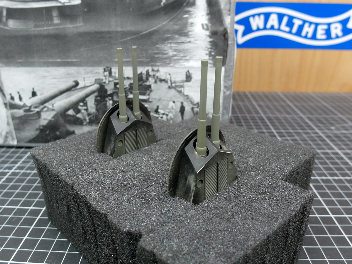

Die Messing Geschützrohre in ihre Aufnahmen zu bekommen gestaltete sich überraschend als äußerst schwierig. Die Öffnungen der Türme waren sehr eng und schälten mir teilweise wieder die Grundierung von den Rohren. Zudem sitzen die Rohre nicht besonders gut in ihren Messing Aufnahmen und sind relativ instabil. Habe sie daraufhin mit viel Kleber gefüllt.
Davon sieht man ja später Gott sei Dank nichts mehr.
So aufrechtstehend lasse ich die Türme jetzt erst mal ordentlich durchtrocknen, bevor ich an ihnen weiterarbeite.
Grüße, der Jölle.

kaum aus dem Urlaub zurück, fährt er die schweren Geschütze auf ... :lol:
Und die sehen bis hier hin schon mal ganz gut aus :ok: Bin auf das weitere gespannt.
