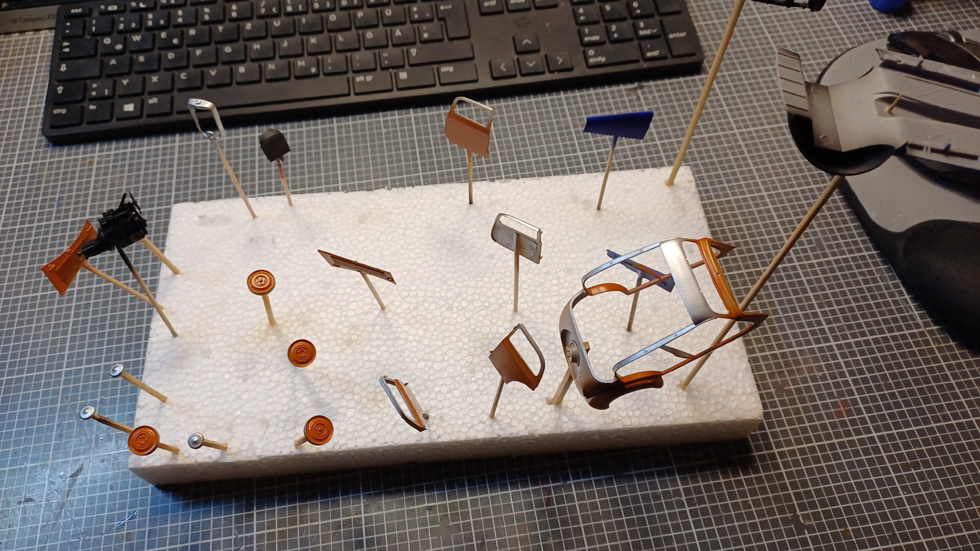

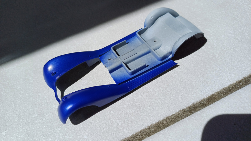

Spaß beiseite, gestern hab ich mal wieder den Luftpinsel geschwungen. Als Erstes alle Teile mit Vallejo Primer weiß grundiert:

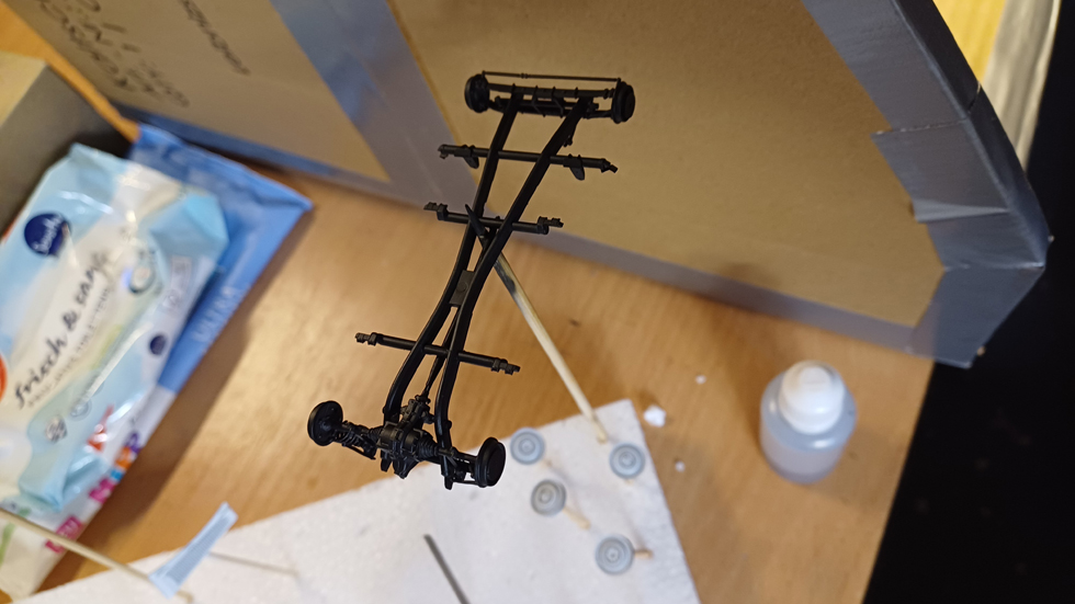

Motor, Kühler und Fahrgestell bekamen eine Schicht schwarzen Primer. Wobei es bei mir ja immer zwei bis drei dünne Schichten sind:
Dann wurden alle Teile, die später eine Karosseriefarbe tragen, mit Hobbies HR-107 Chrome for Plastic lackiert. Manche Teile, wie zum Beispiel der Kühlergrill-Rahmen oder die Radkappen werden, so bleiben, die anderen nicht:
Dann kam die Karosseriefarbe ins Spiel. Ich habe mich für eine zweifarbige Lackierung mit Revell AQUA 54 Nachtblau und 80 Lehmbraun entschieden. Die Kombination der Farben, vor allem das Nachtblau, wird wohl nicht jedem gefallen, ich finde sie richtig gut:
Warum jetzt das Spielchen mit der Chrome-Grundierung? Ich hatte mir erhofft, einen gewissen Glanz zu bekommen, wenn ich das Blau bzw. Braun nur zu 85 - 90 % deckend sprühe. Was ich nicht wollte, ist ein Metallic-Effekt, denn Metallic-Farben gab es damals sicherlich noch nicht. Und wenn doch, dann nicht an meinem 170V 8)

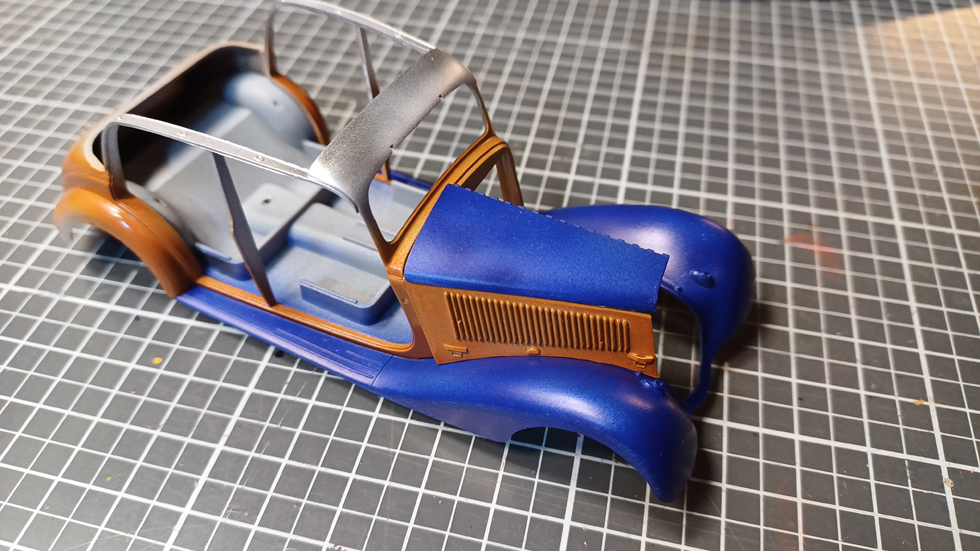

Und wie sah es dann aus? Ich denke, es hat zumindest im Ansatz funktioniert:

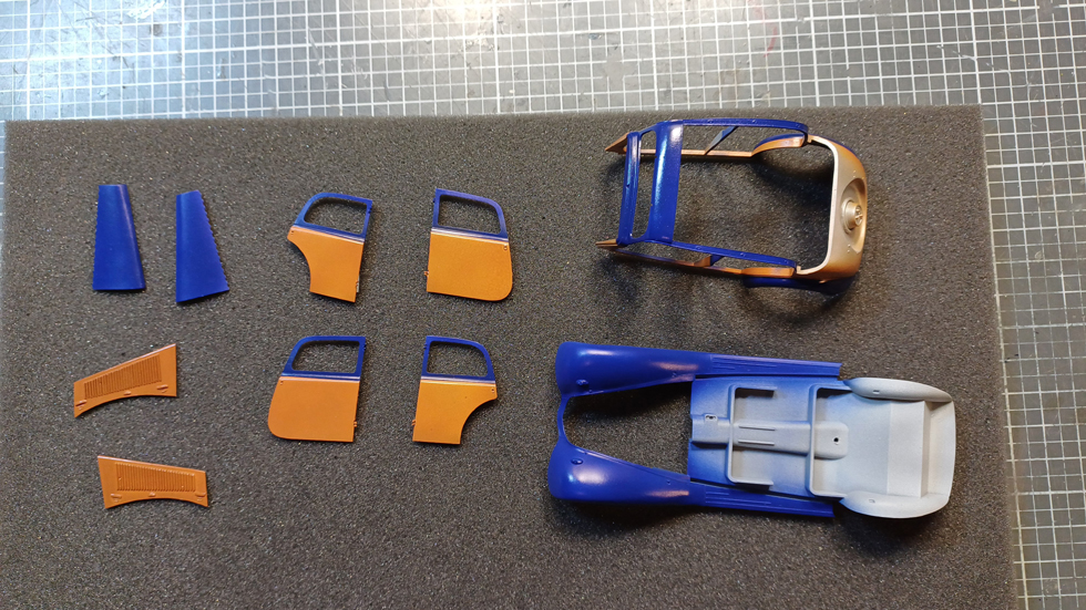

Hier mal zwei Teile in der Kombination, wie sie später aufeinander treffen werden:

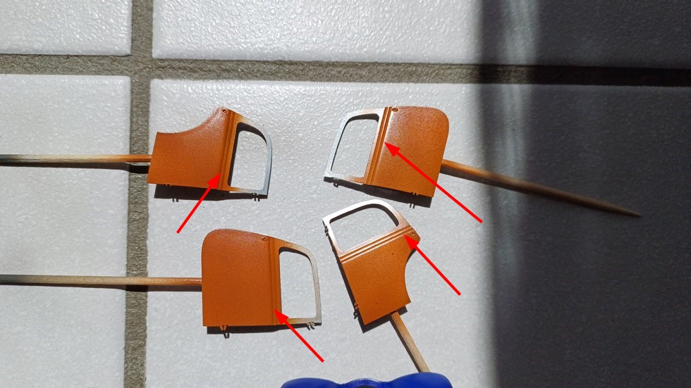

Und hier nochmal ein paar Bilder, die ich gerade bei Tageslicht gemacht habe:
Und hier nochmal vier Teile zusammengestellt, damit man einen besseren Eindruck bekommt, wie es mal wird:

wer mich kennt weiß, dass ich gerne meine eigenen Entscheidungen kritisch hinterfrage. Mir gefiel das Nachtblau von Anfang an, obwohl es nach dem Lackieren deutlich "blauer" als auf dem Döschen ist. Aber jetzt gefällt es mir mit jedem Tag noch besser 8)
Beiträge: 12 592

Montag, 20. Mai 2024, 13:10
die Farbkombi ist mutig gewählt...
Dir muss es gefallen für mich wäre es wirklich nichts.
Das Blau gefällt mir, das Braun sieht irgendwie rostig aus und dann noch das Silber... hm das ist alles Geschmackssache.
Aber sage mal die Oberflächen des Lacks sehen alle so grischelig aus.
307
Montag, 20. Mai 2024, 18:44
Moin Marek,
vielen Dank für deine ehrliche Meinung :hand:
Ja, die Farbkombination wird nicht jedermanns Geschmack sein, mir gefällt sie richtig gut. Bei dem Braun fehlt auf den Bildern der Glanz. Der kommt überhaupt nicht rüber, darum wirkt es rostig.
Da kommt jetzt die Grundierung mit der Chromfarbe durch und so wirkt es jetzt ein wenig wie eine Metallic-Lackierung. Also genau das, was ich gar nicht wollte :will:
Ich werde also nochmals mit braun und blau darüber gehen und nehme aus dem Versuch mit, dass es so nicht funktioniert. Vielleicht davor nochmal eine dünne Schicht Glanzlack, damit die Farbe dann auch richtig schön glatt und glänzend wird?

Achso, das soll so gar nicht aussehen?
Wenn es glänzen soll, dann wäre vielleicht entlacken und neu lackieren eine Option.
Oder halt abschleifen und schön satt das Blau auftragen :smilie:
Einfach nur so satt drüber lackieren kann funktionieren, trotzdem könnten Unebenheiten anschließend durchscheinen.

Gegen deine Farbwahl habe ich nichts einzuwenden, das ist immer Geschmacksache außer man orientiert sich haargenau an einem speziellem Vorbild. Aber diese Kombination, die passt so nicht: Kotflügel Vorne und Trittbretter Blau - hintere Kotflügel Braun, Seite der Motorhaube Braun - Obere Motorhaube Blau - der Übergang zur Windschutzscheibe wieder Braun, das silberene Chrom-Dach dürfte wohl auch nur die Basis sein wie auch sonst unterm Blau und Braun, oder ?
Ich würde das komplette untere Teil in Blau machen und den kompletten Aufbau in Braun, das wüede stimmiger aussehen. Finde ich jedenfalls.

Ich stelle mich in diesem Fall auch auf die Seite der Kritiker,
Hier sind mir zu viele (zusammenhängende Flächen) mit unterschiedlicher Farbe
Beispiel Vorderer Kotflügel blau, hinten braun
Motorhaube Seite braun, Oberseite blau
Ich finde es harmonischer wenn vorderer und hinterer Kotflügel blau und gesamte Motorhaube braun
So siehts für mich ein bissle wie der "VW Harlekin" aus
Klar, die Farbkombi ist Geschmacksache.
Das "dünne", nicht deckende Auftragen der Farbe ist halt echt Handwerkskunst, damit die Farbe nicht wolkig rüberkommt. Das ist schwierig umzusetzen
Aber: Respekt vor Deinem Mut, neue Wege zu gehen und auszuprobieren !!

vielen Dank euch allen für eure kritischen und ehrlichen Meinungen :hand:
Ich glaube, es liegt aber ein Missverständnis vor:
Jetzt darf alles noch ein bis zwei Tage trocknen, dann geht es ans Abkleben der Teile, die zweifarbig werden, also die Türen sowie Unter- und Oberteil der Karosserie.
Manche der gezeigten Teile werden noch ab geklebt und in der anderen Farbe lackiert.
Hier mal ein Ausschnitt aus der Bauanleitung mit einem Farbvorschlag vom MiniArt, wie es auch bei mir später werden wird. Der beige Streifen auf dem Bild wird bei mir braun der Rest blau:
Die Oberseite der Karosserie werde ich am Heck an den beiden markierten Kanten abkleben, dann bleibt nur noch der dünne braune Streifen dazwischen stehen:
Vorne und an den Türen wird auch noch an den markierten Kanten ab geklebt und oberhalb dann mit blau lackiert:
Ein Versuch war es wert :nixweis:
Das ist jetzt immer noch der Plan, den ich in den nächsten tagen umsetzen werde...
Danke :hand:

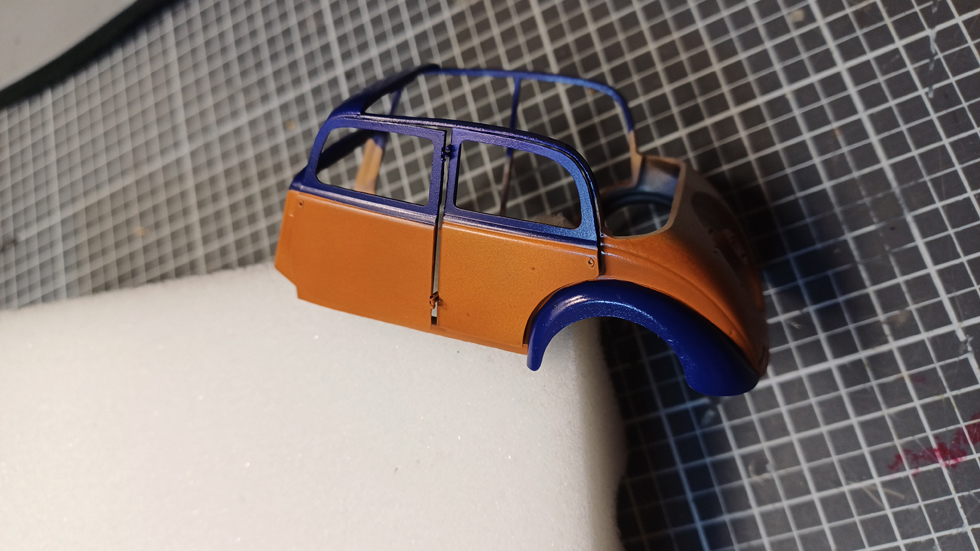

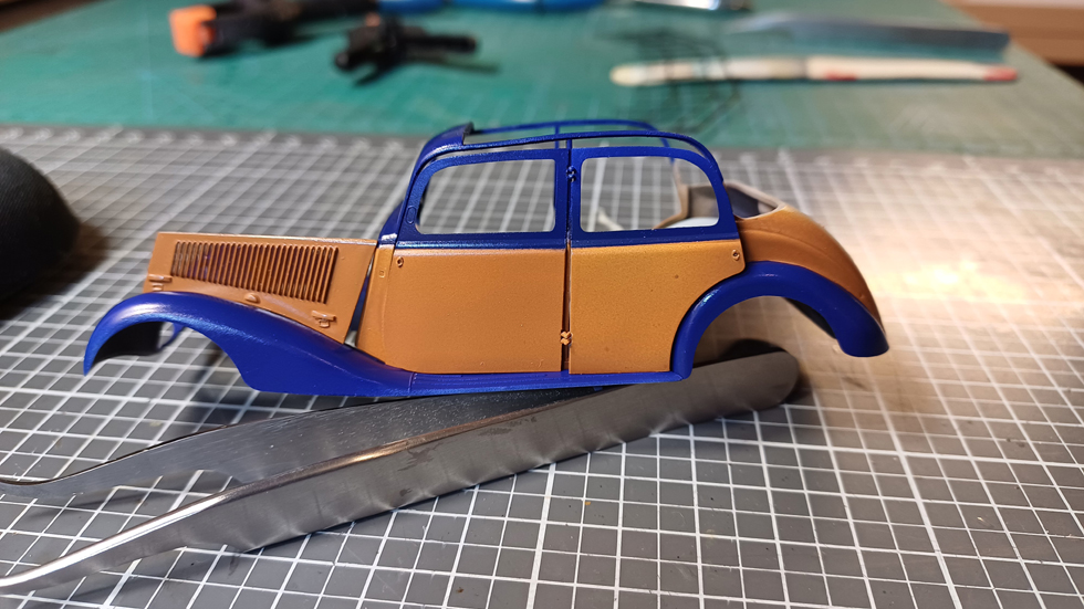

heute Morgen habe ich mal wieder den Luftpinsel geschwungen:
Mein "Glanzexperiment mit Chrom-Grundierung" ist ja gescheitert, deshalb bin ich als Erstes über die rein blauen Teile nochmal drüber, um die Farbschicht deckender zu machen:
Dann die abgeklebten Türen und das Oberteil der Karosserie. Auf das Versiegeln der Klebekante mit Klarlack habe ich diesmal verzichtet, wollte ich doch später keine Zwischenschichten haben. Es hat aber geklappt, keine Unterlaufungen:
Und hier nochmal mit einem Teil der Motorhaube. Ich denke, jetzt ist deutlich, wohin die Farbreise geht bei diesem V170 ;) :

Ich meine, die hintere linke Tür braucht noch einen satteren Farbauftrag.
Das schimmert irgendwie hell durch und passt nicht zum Rest.
Man sieht es nicht ganz so gut, doch die Oberfläche der lackierten Teile wirkt noch rau.
Wenns glänzen soll, haue ich immer richtig satt Farbe drauf-natürlich nur gerade so viel, dass es nicht läuft. Bei Mattlacken funktioniert das natürlich nicht :D :ok:

326
Sonntag, 26. Mai 2024, 11:32
Moin Moin,
vielen Dank für Eure Kommentare Meinungen :hand:
[..] Wenn Du die eine runter gerutschte Strebe noch wieder ausrichtest.LG [..]
vs.
[..] Würde ich sogar so lassen ... und macht es für mich um so realistischer. [..]
Ich gehe mit Matthias, das bleibt so 8)
Zumal ich Bedenken habe, dass wenn ich die Strebe nochmal biege, auch die zweite Lötstelle bricht.
Die Lackierung des Benz flasht mich nicht so, aber das ist Geschmackssache.
Danke für Deine Ehrlichkeit :hand: Ist es die Farbwahl oder die Ausführung, die Dich un-geflasht lässt?
[..] Ich meine, die hintere linke Tür braucht noch einen satteren Farbauftrag. [..]
Adlerauge ;)
Ich hab mir die Stelle nochmal angeschaut und stimme Dir zu, da muss nochmal Lack drauf:
[..] Man sieht es nicht ganz so gut, doch die Oberfläche der lackierten Teile wirkt noch rau. [..]
Ja, im Makro erkennt man eine gewisse Rauheit:
Auf ein bisschen Abstand sieht es wieder ganz anders aus:

327
Sonntag, 26. Mai 2024, 11:53
man man man der Marek ist wieder im Meckermodus...
das Ergebnis kann mehrere Ursachen haben:
1. zu wenig lack
2. Mischungsverhältnis, zu wenig verdünner das sich die Obrfläche nicht glattziehen konnte
3. Luftdruck zu gering, die Farbe "trocknet" bereits beim Anflug
4. Abstand von der Düse zum Objetk prüfen
Ich würde aber erstmal auf Punkt 1 und 2 eingehen, da man das "wolkige" immer wieder sieht und die kleinen Tröpfchen auf der Oberfläche.
Hier ist viel zu wenig Farbe drauf, welche nicht zusammenlaufen und einen glatte Oberfläche bilden kann.

328
Sonntag, 26. Mai 2024, 13:18
Marek hats in Punkt 1 und 2 sehr gut beschrieben.
