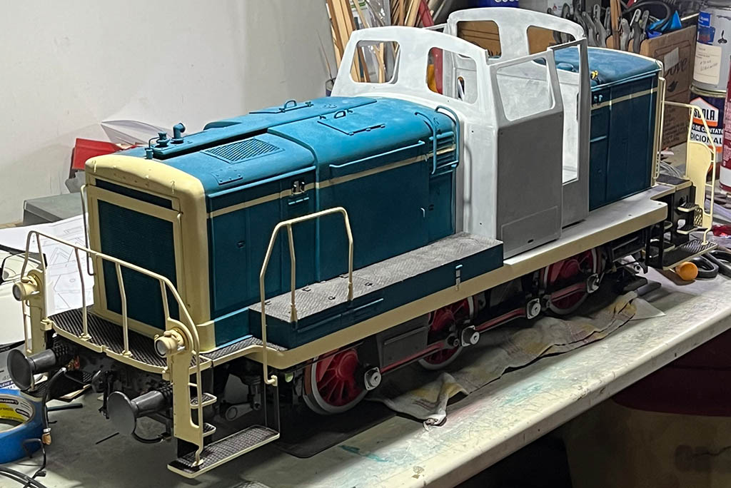

Geländer, Führerstand
Wie ihr nun gemerkt habt, habe ich es aufgegeben, die Basteltage zu zählen. Manchmal komme ich nur eine halbe Stunde dazu zu basteln, manchmal gar nicht. Daherr werde ich künftig nicht mehr mitzählen, wieviele Tage ich gebaut habe.
Auch wenn es langsam weitergeht, es geht weiter.

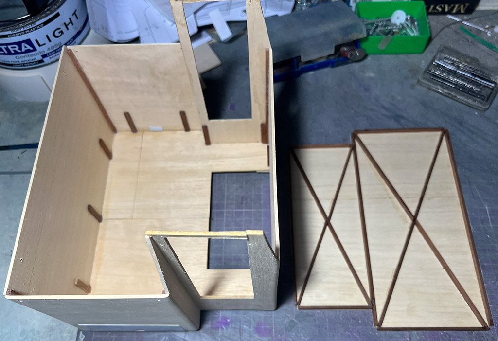

Mit diesem Bild verabschiede ich mich von der aktuellen Baugruppe. Der Unterbau ist komplett abgeschlossen. Beide Hauben sind fertig. Fehlen nun nur noch die Scheinwerfer und der Trittbelag im hinteren Bereich der Lok. Dennoch werde ich mich nun dem Führerstand widmen (zumindest bis meine Scheinwerferteile aus dem ferngesteuerten Autobereich eintreffen). Der Führerstand muß fertig sein, damit ich diese Bodenbelag basteln kann.

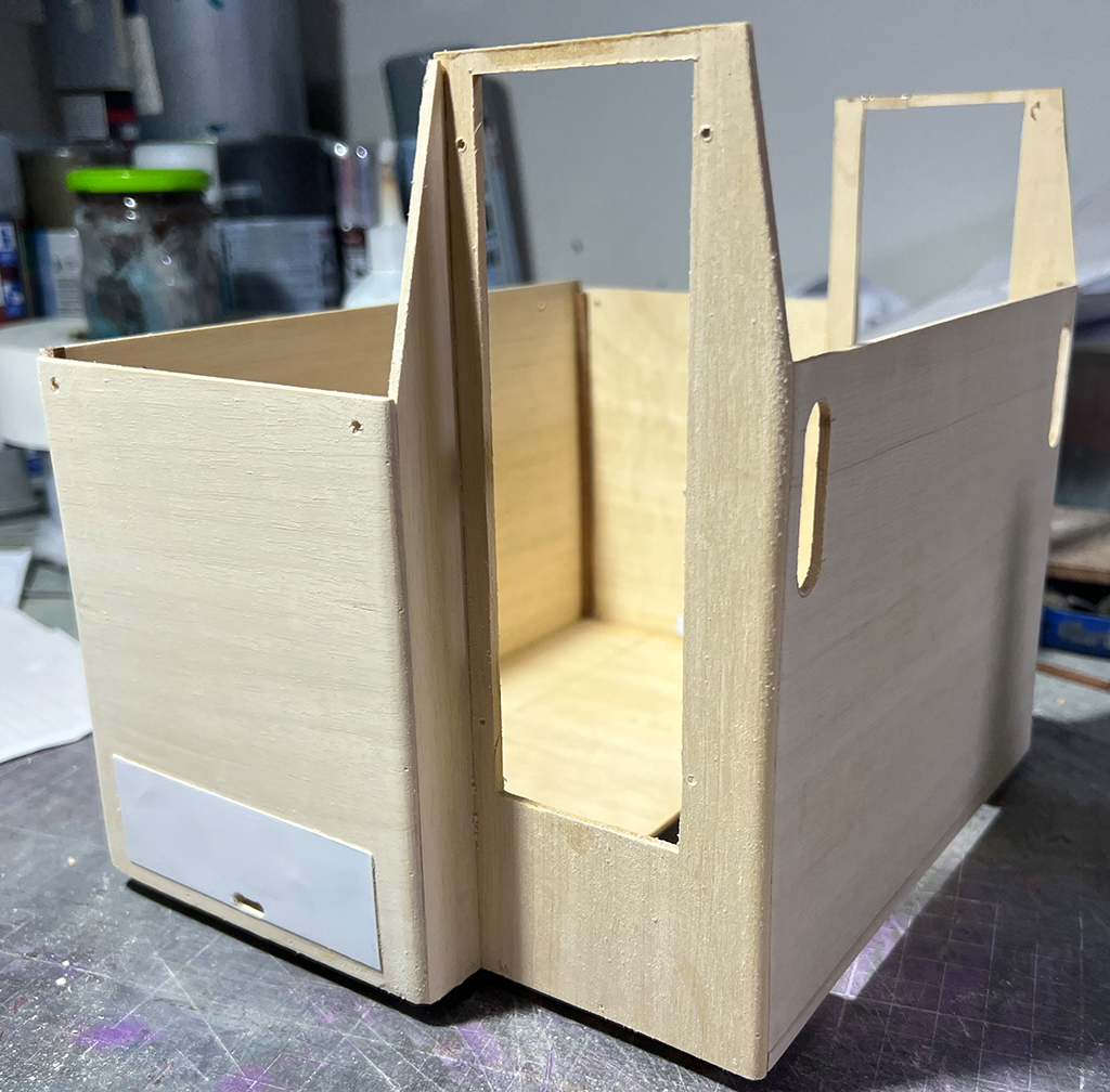

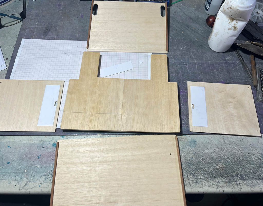

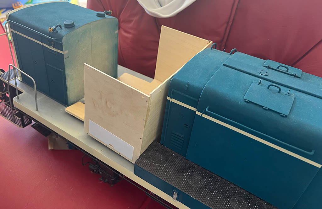

Hier schonmal die Bodenplatte (als sie noch gerade war), Also ich verstehs nicht. Da liegt das Holz ein halbes Jahr oder länger bei mir rum, dann verklebt man es mit den erforderlichen Verstärkungen und schon kommt das Holz auf die Idee sich zu wölben. Und das mit einer gehörigen Spannung.
Ein paar Seitenwände ausgeschnitten.
Um gegen die Spannung im Holz anzukämpfen habe ich die Wände schonmal an die Boenplatte geklebt (und mit Nägeln vorübergehend verstärkt. Ist aber immernoch gehörig krumm.

Moin Marco
Wäre es nicht besser gewesen dickeres Holz zu nehmen, die Ecken müssen doch noch abgerundet werden :S
Die Rundungen am Fürherhaus sind nicht ganz so stark wie z.B. bei den Hauben. Aber ich habe von innen alle Kanten mit 3mm Vierkantholz verstärkt. Da kann ich dann auch noch schön reinschleifen, wenn es nicht ausreicht. So habe ich auch bei der KÖF II gearbeitet.

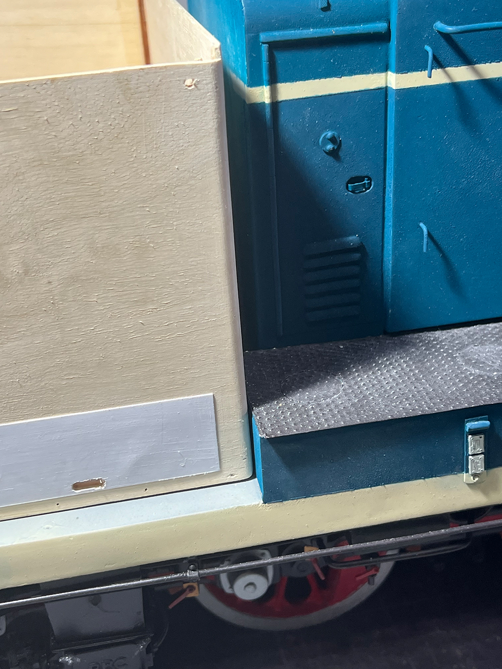

Führerhaus, Scheinwerfer
Ich finde, daß die runden Kanten soweit ausreichend abgerundet sind. Was denkt ihr?
Nun habe ich den Führerstand erstmal wieder beiseite gelegt, da ich die Scheinwerfer vorziehen werde. Auf deren Bau werde ich nicht weiter eingehen, da sie identisch mit denen der KÖFII sind und ich dort ausführlicher beschrieben habe.

Die Rundungen könnten stärker sein, finde ich :S .

alles super gebaut und
die Rundungen sind PERFEKT :ok:

Vielleicht täuscht das etwas. Ich würde sagen wir treffen die endgültige Entscheidung nach der ersten Grundierung.

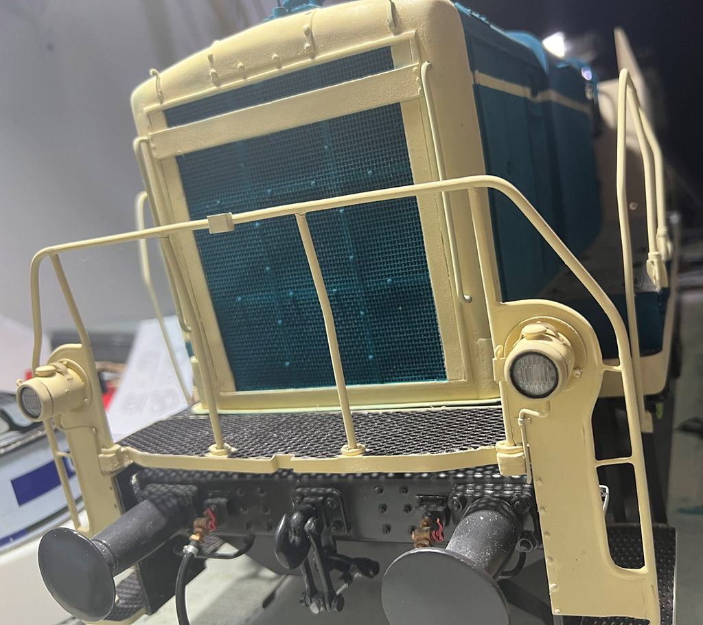

Montag, 20. November 2023, 19:38

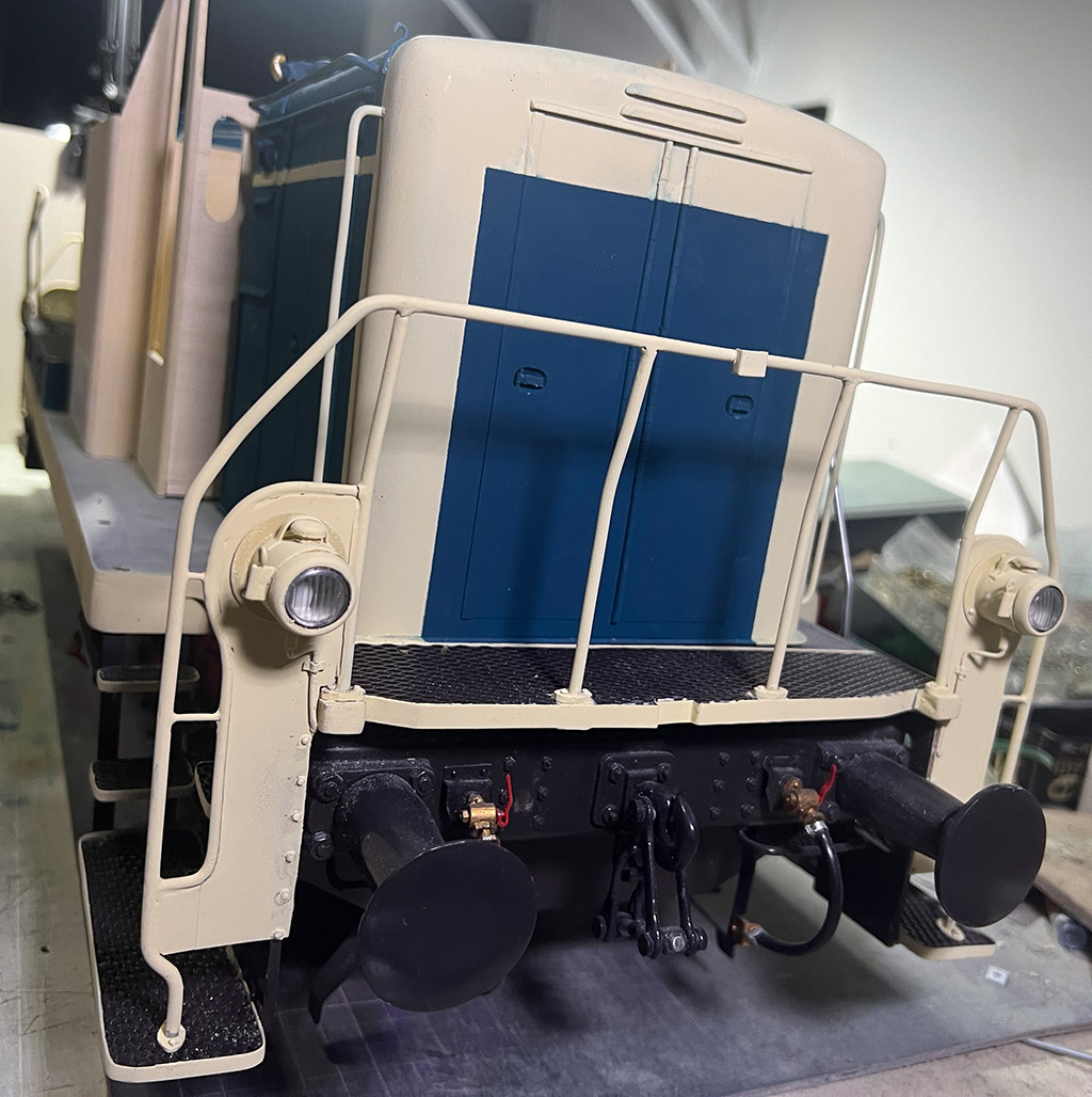

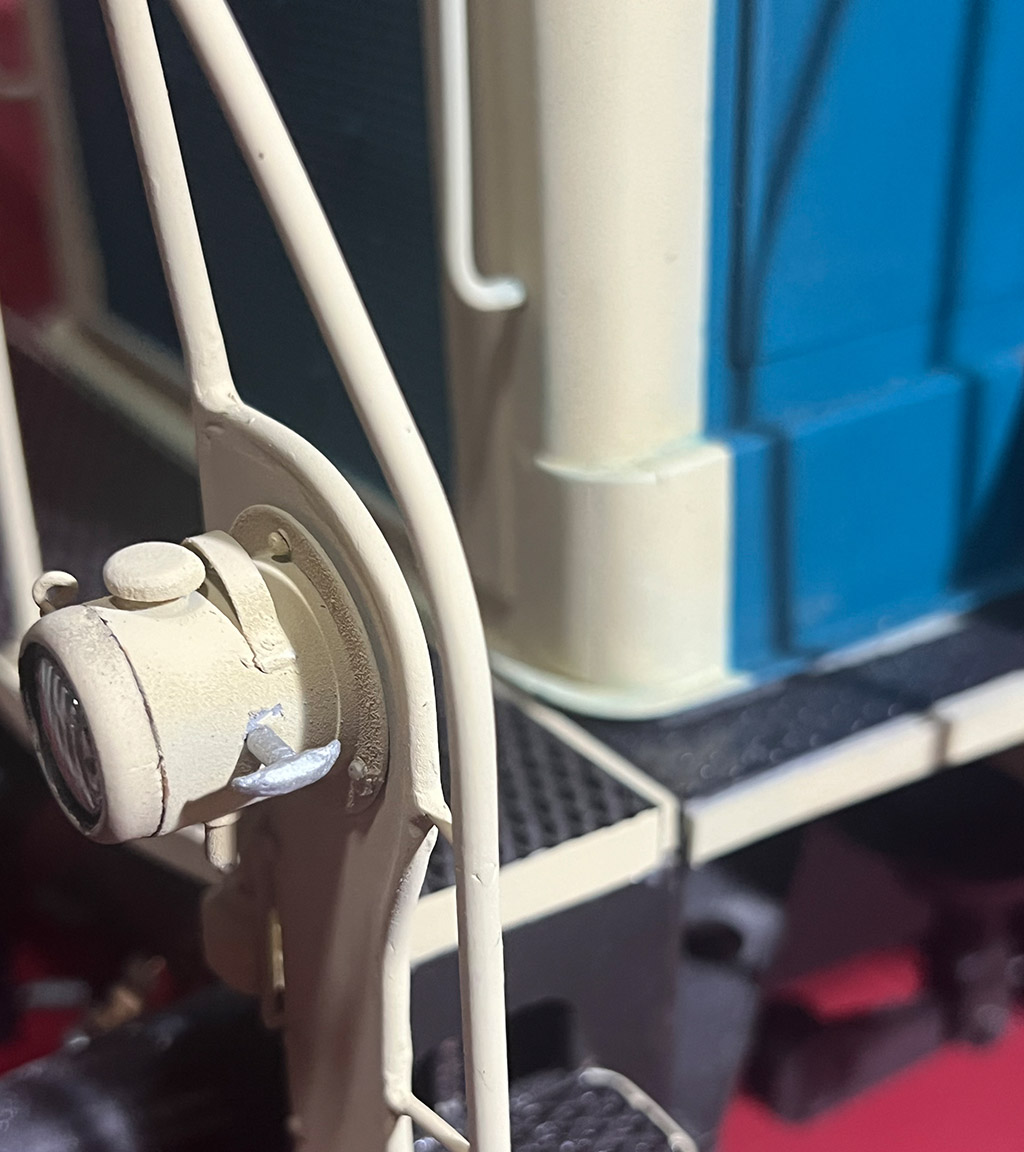

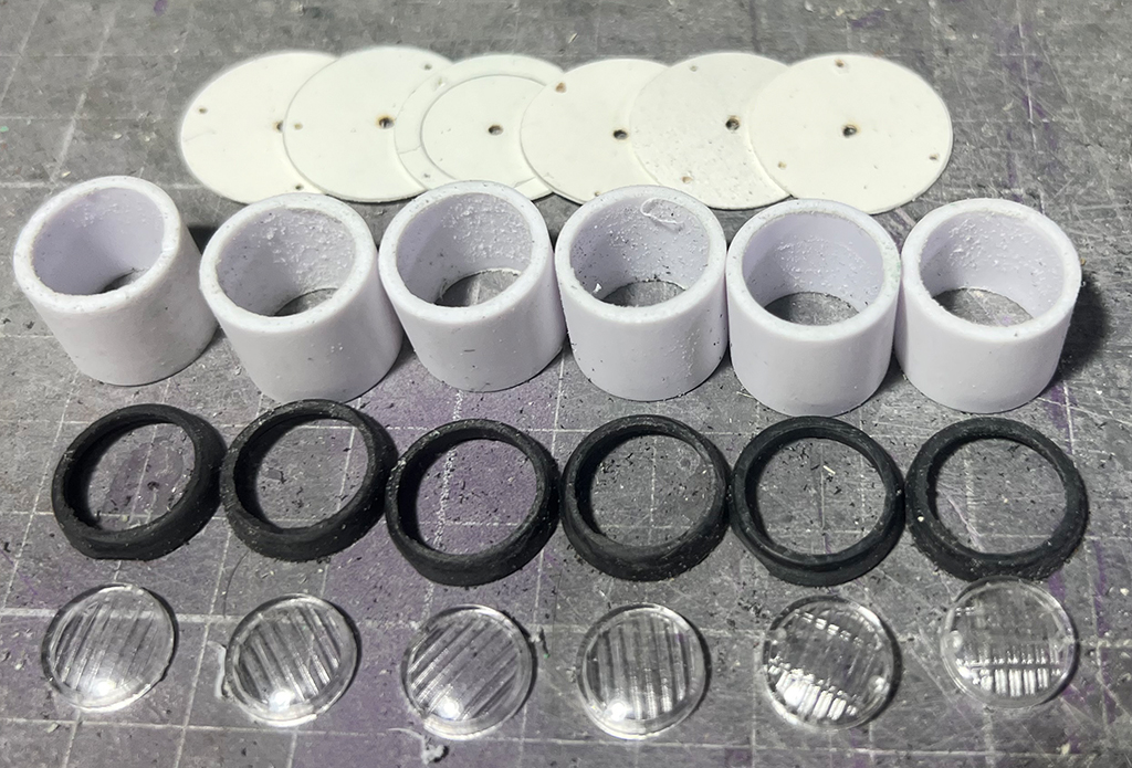

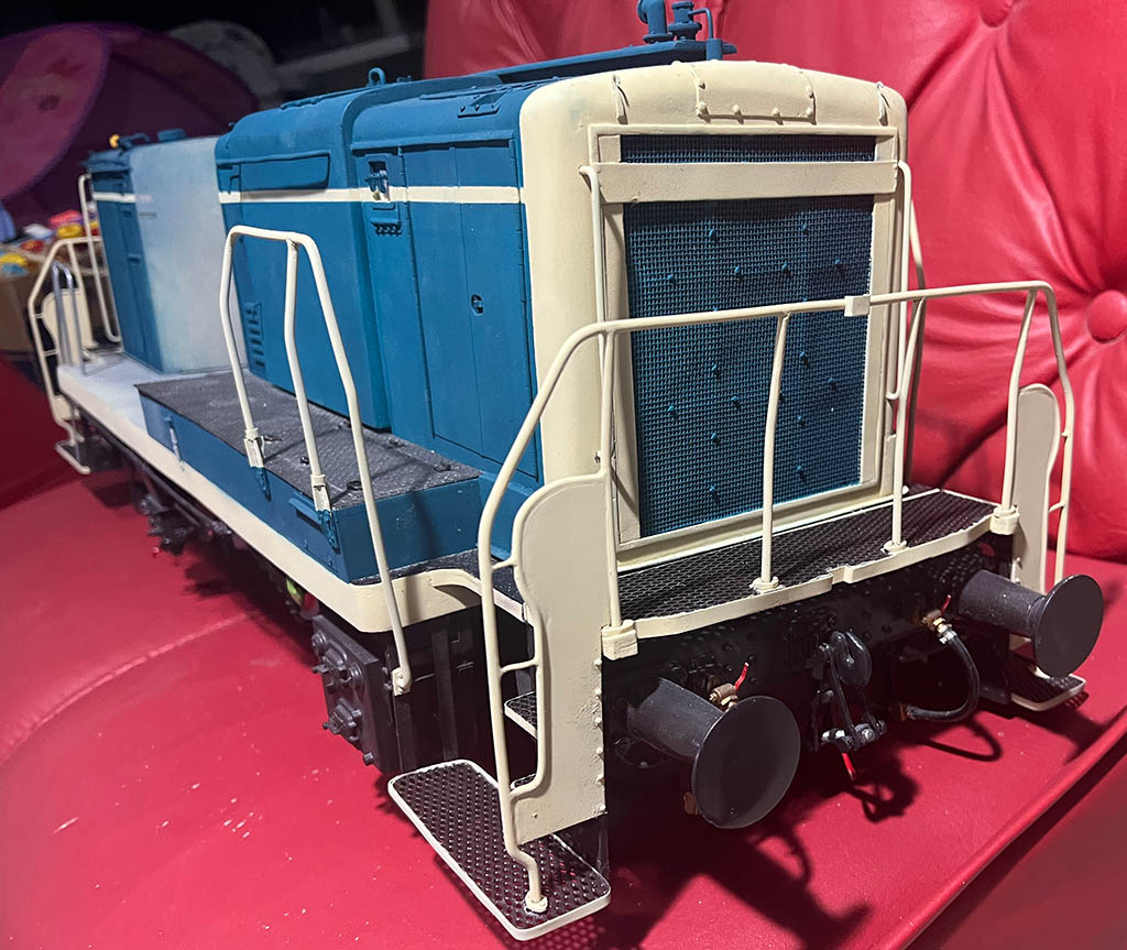

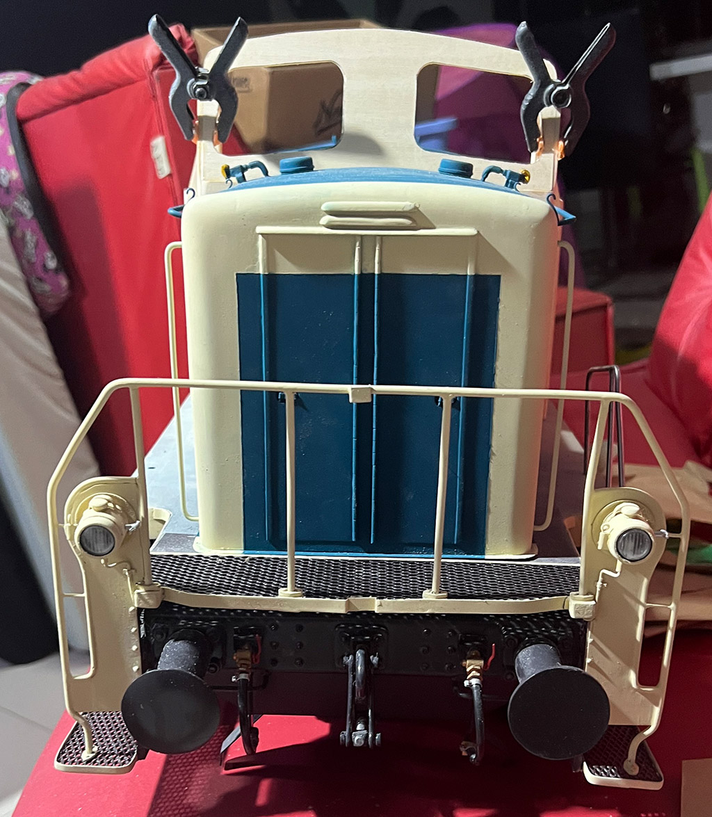

Scheinwerfer:
Die Scheinwerfer sind fertiggestellt und eingebaut. Zumindest die unteren 4. die beiden oberen wurden soweit fertig gebaut, daß ich sie gelegentlich mal blau mitlackieren kann und zum richtigen Zeitpunkt dan an die Schornsteine anbauen kann.
Und auch die Griffe habe ich schon drangebaut

Junge, Junge...
Es ist immer wieder beeindruckend, womit sich Modellbauer so alles beschäftigen - und was dabei dann Tolles rauskommt! Ich bin schwer geflasht... :ok:

Da gibt es nix dran zu meckern, Marco :ok:

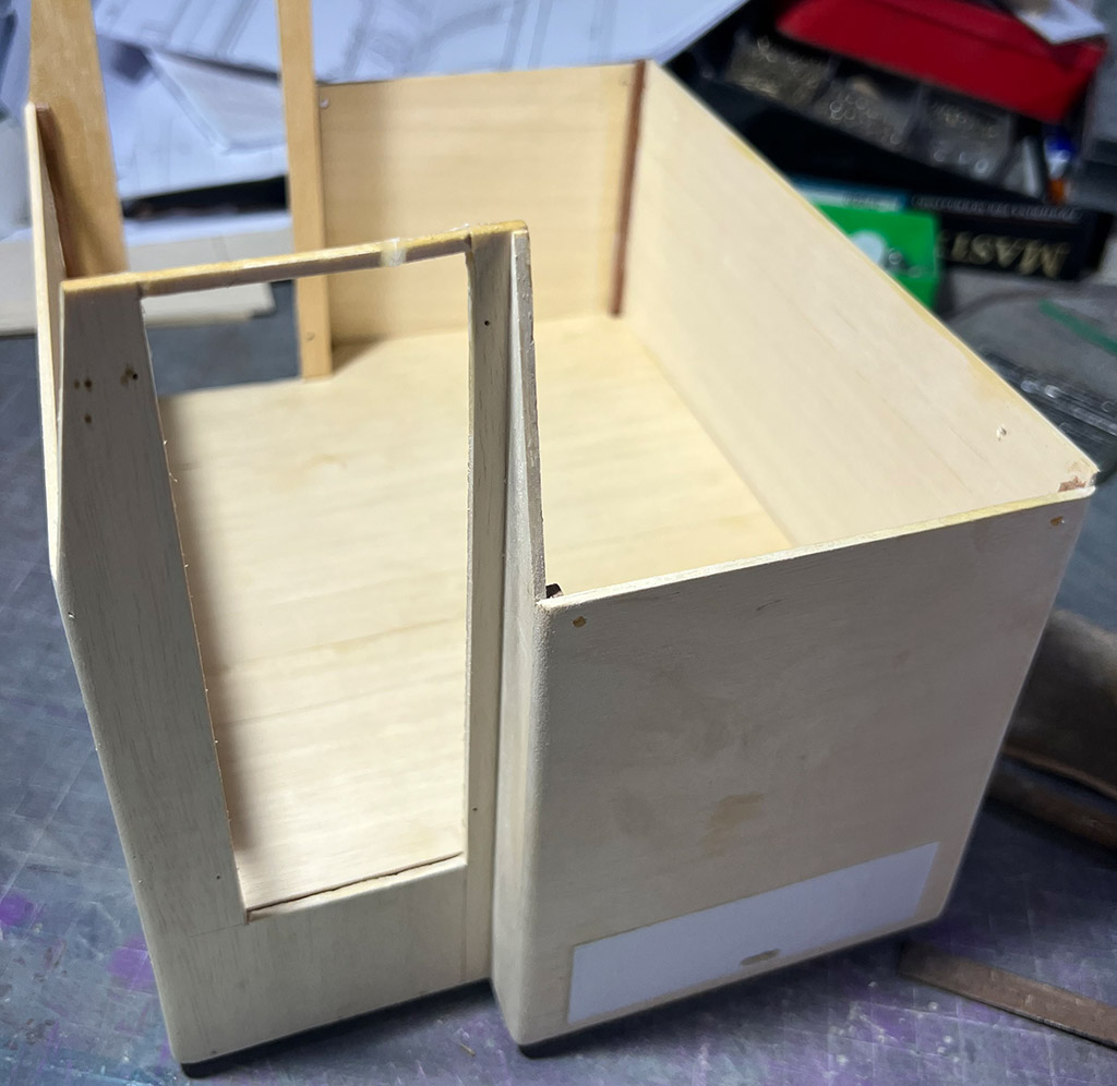

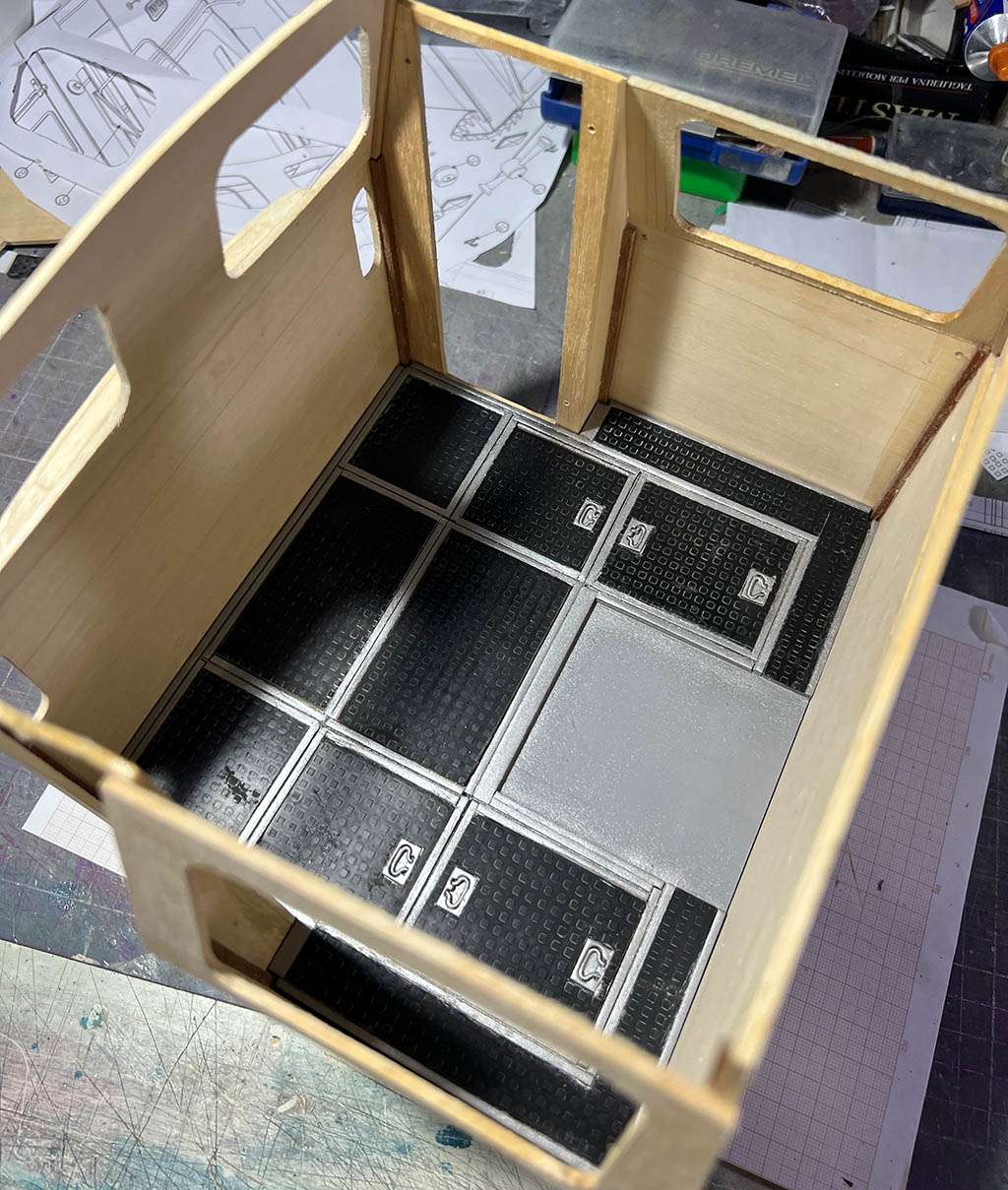

Führerhaus

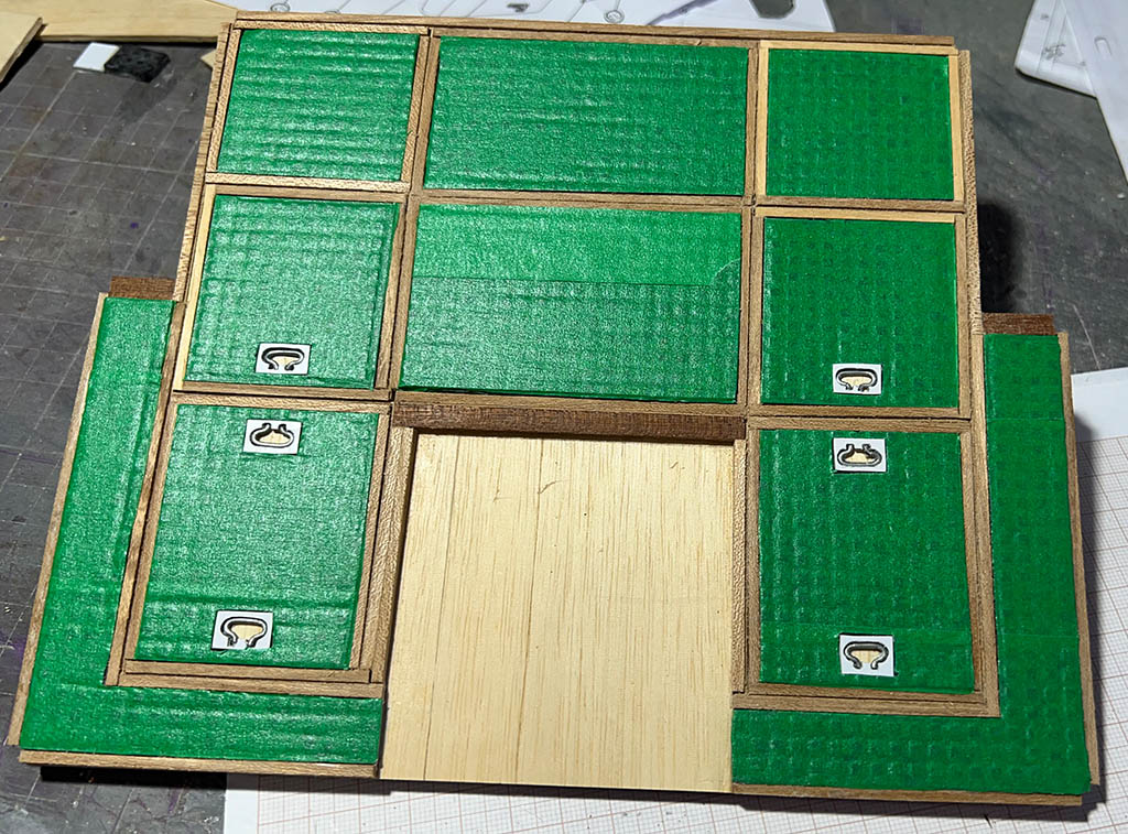

Der Fußboden des Führerstands ist ja etwas angehoben. Also habe ich einen doppelten Boden gebaut.
Alles gut eingepaßt:

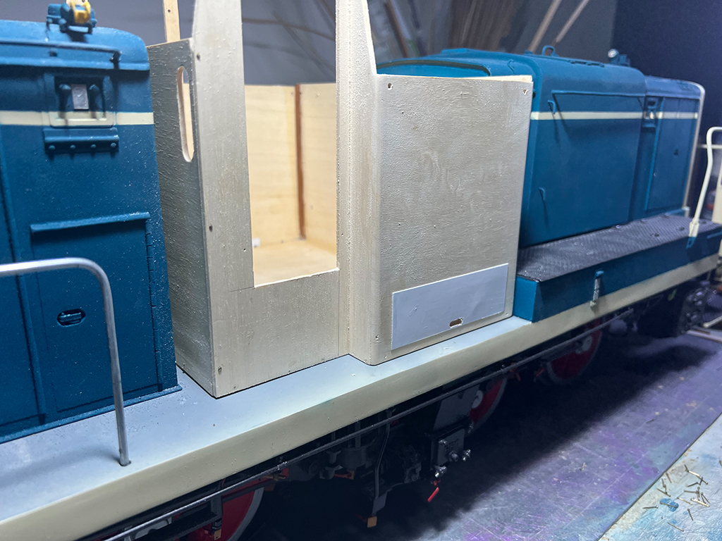

Anpassung des Fürherrhauses
Und derzeit bin ich daran die beiden Vorsprünge zu bauen, wo das Führerhaus in die beiden Hauben übergeht. Später wird der Übergang dann durch eine Gummilippe abgedeckt.

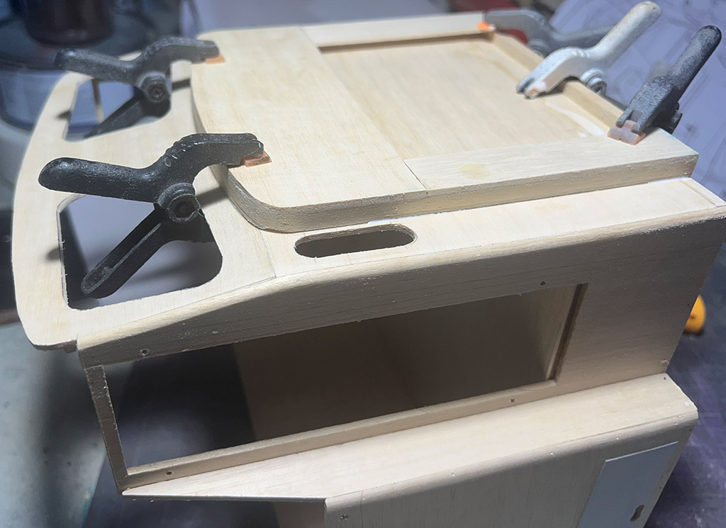

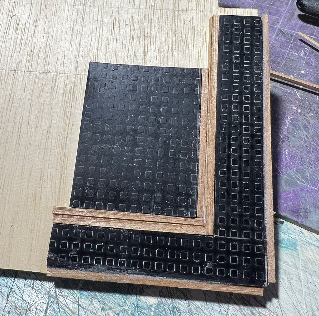

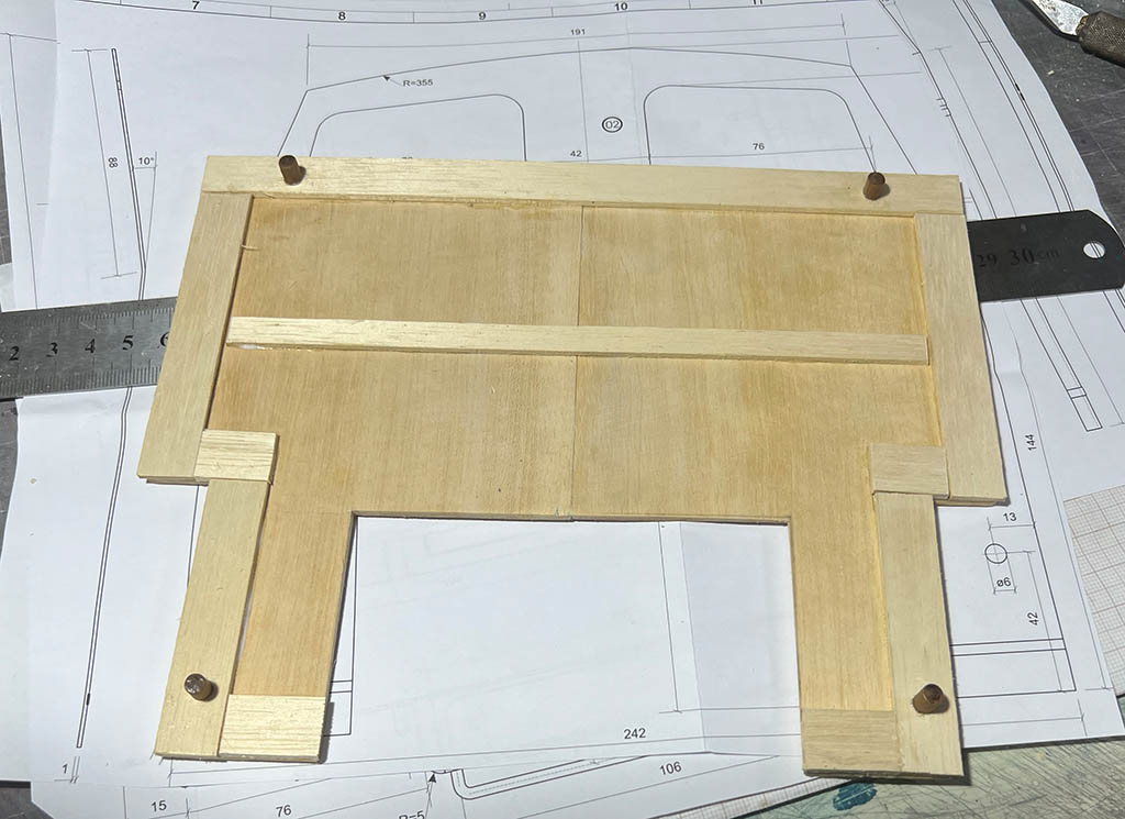

Donnerstag, 30. November 2023, 17:18

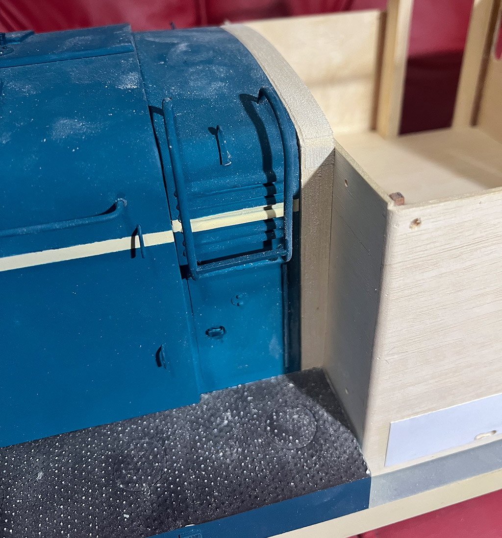

Führerhaus, Boden Führerstand
Vorab das Problem: Wenn ich das Führerhaus weiterbaue, also alle Außenwände anbringe, bekomme ich den Fußboden nicht mehr rein, da sich ja fast alle Wände nach oben hin verjüngen. Also muß ich den Boden komplett fertig bauen, montieren und dann irgendwie vor den ganzen Lackierarbeiten abkleben.
Vorab aber noch ein paar Bilder von den Übergängen zu den Hauben. Die sind nun angeklebt.
Seit fast einer Woche bastel ich nun schon an dem Fußboden herum. Ich finde es nur so schade, daß er später pratktisch nicht sichtbar sein wird, da ich vermute, daß er wirklich sehr schön wird. Beim Original ist der Boden mit einem Anti-Rutsch Gimmibelag ausgelegt und es befinden sich dort einige Zugangsklappen mit Griffen und Metallrändern. Von den Maßen her habe ich es nicht ganz so genau genommen. Lange habe ich überlegt, wie ich die Struktur des Gummibelags nachfertige bis ich mich entschlossen habe meinen 3D-Drucker zu beauftragen. Leider hatte der technische Probleme und fehlerhaftes Material abgeliefert von dem ich nur ca. 50% verwenden konnte. Ich warte noch auf Nachschub.
Trotz seiner Imperfektion und auch einiger Klebepatzer habe ich mich entschlossen den Gummibelag (Resin-Druck) nicht zu lackieren. Ich finde die Oberfläche trotz ihrer Fehler absolut autentisch. Die Metalleinfassungen der Klappen habe ich aus Holzleisten hergestellt welche ich später silber lackieren werde.
So ist der Stand heute. Fehlen also noch ein paar Flächen.

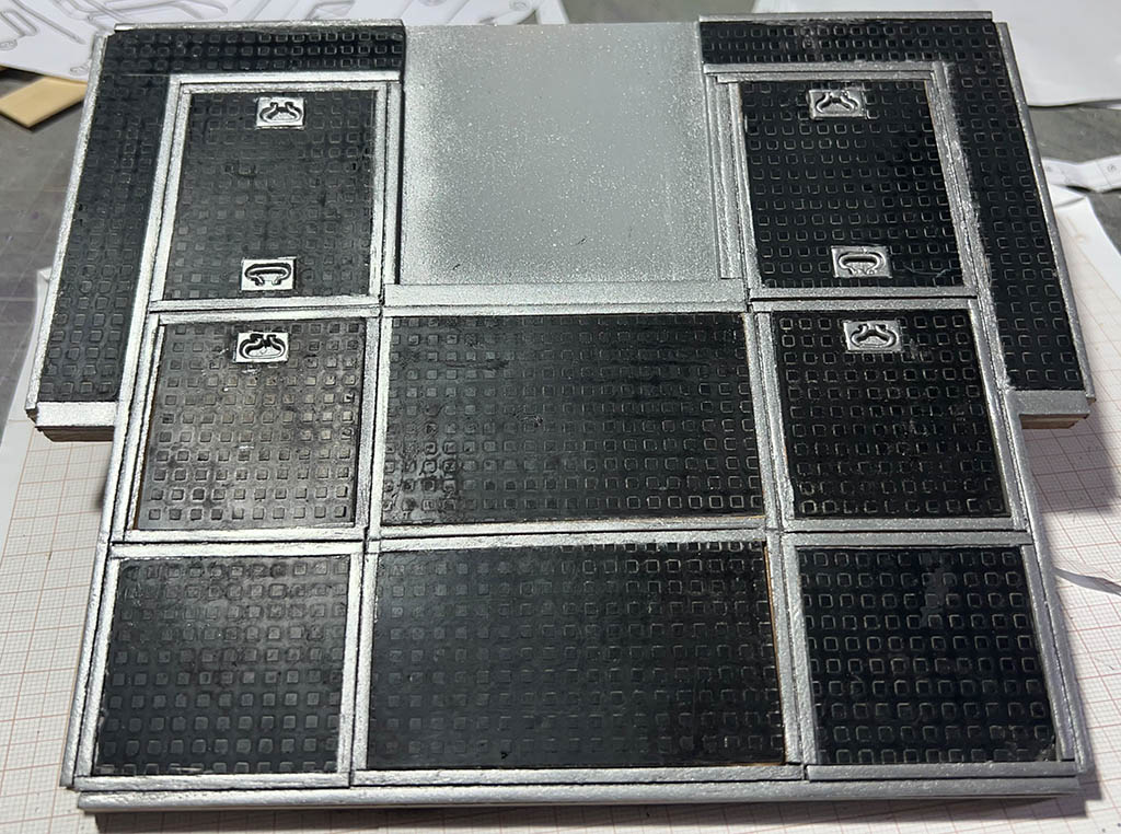

320
Mittwoch, 13. Dezember 2023, 15:29
Boden Führerstand

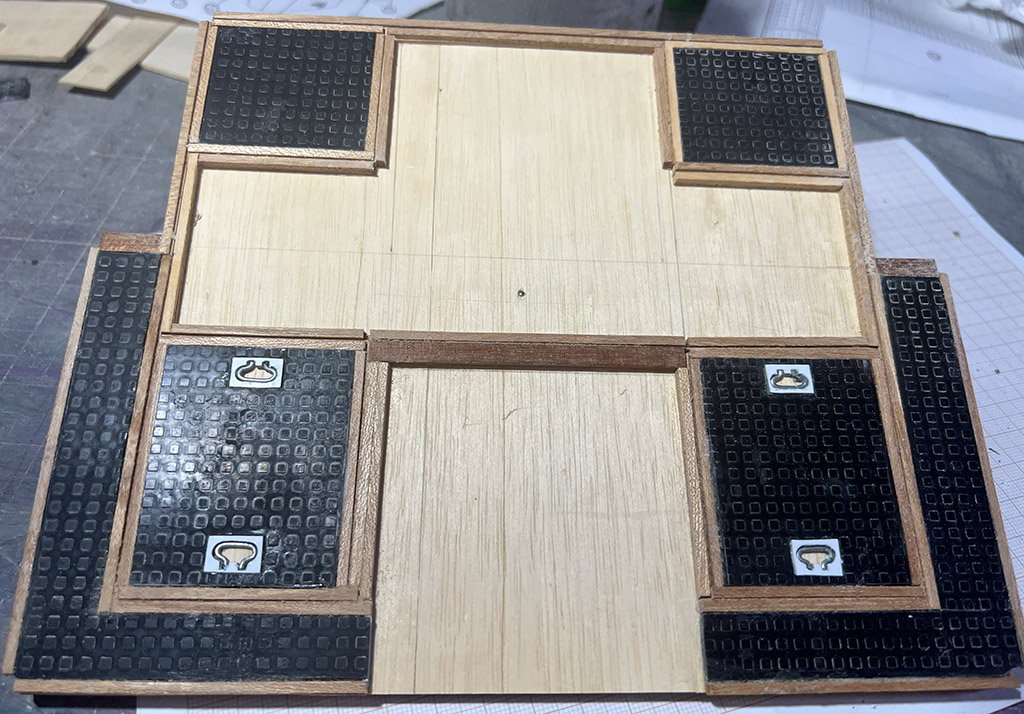

Hat etwas länger gedauert, da ich nicht alle Teile für den Fußboden bekommen hatte. Nun ist dieser aber fertig.
Alles montiert und zum Grundieren abgeklebt.
Mit Revell 91 lackiert
Und so würde das Ganze dann eingebaut aussehen. Trotz seiner Fehler gefällt mir der Boden supergut. Da möchte man doch glatt einen Griff in die Hand nehmen und nachsehen, was darunter ist.
Ab jetzt wird es knifflig. Ich muß nun den Boden abkleben und fix einbauen damit ich die restlichen Wände fest montieren kann. Wenn dann alles verschliffen ist, wird der Führerstand erst mal innen und außen grundiert und ggf. nachbearbeitet.
Da schließe ich mich ohne Weiteres an :ok:
322
Donnerstag, 14. Dezember 2023, 09:38
Moin Marco

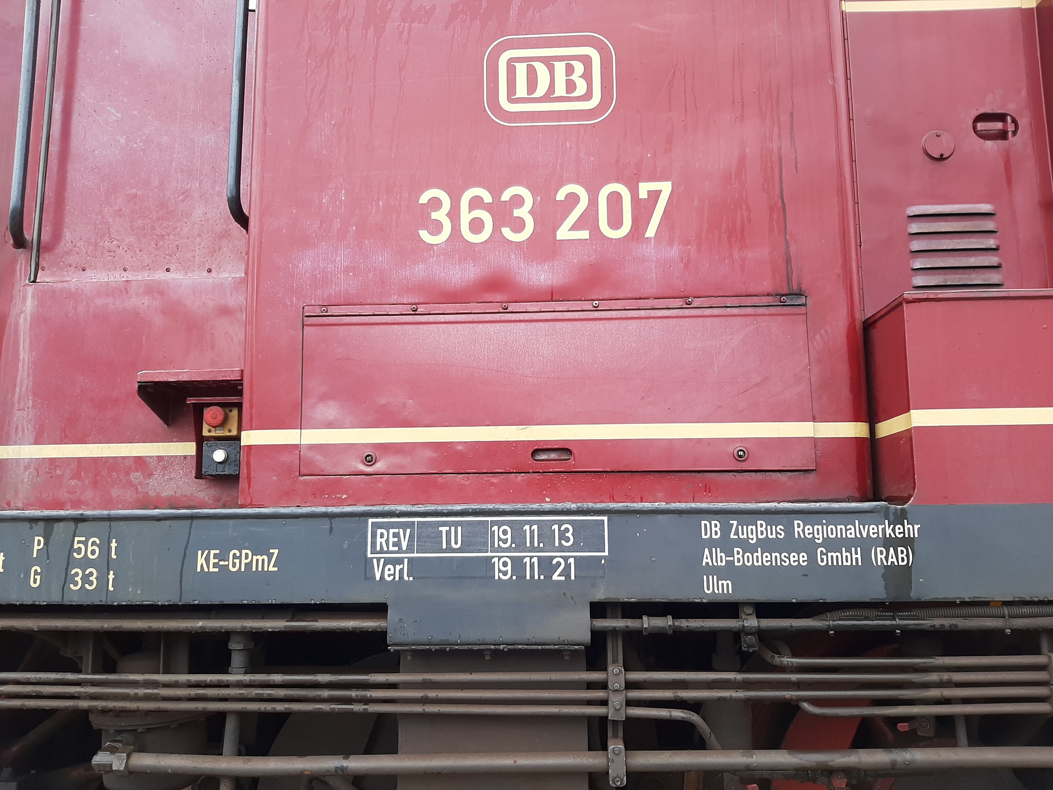

Gut gemacht, sieht wirklich aus wie Antirutschbelag :ok: . Und ? Mal nachgesehen was unter den Klappen so versteckt ist :pfeif:
323
Freitag, 15. Dezember 2023, 09:56
Beim Vorbild befindet sich unter den Klappen im Führerraum das Getriebe. Im Winter war das ganz praktisch, denn durch die Abwärme des Getriebes ist der Führerraum aufgeheizt worden, da hat man keine zusätzliche Heizung gebraucht. Im Sommer war es aber dann ganz schön - zu -warm denn die Lok hat keine Klimaanlage. Dein Modell ist ja kaum zu unterscheiden vom Vorbild. Gut gemacht!!! Weiter so. :ok:
Danke! Freut mich, daß es gefällt. Gar nichts. Gähnende Leere. Nur ein Stützpfeiler in der Mitte.

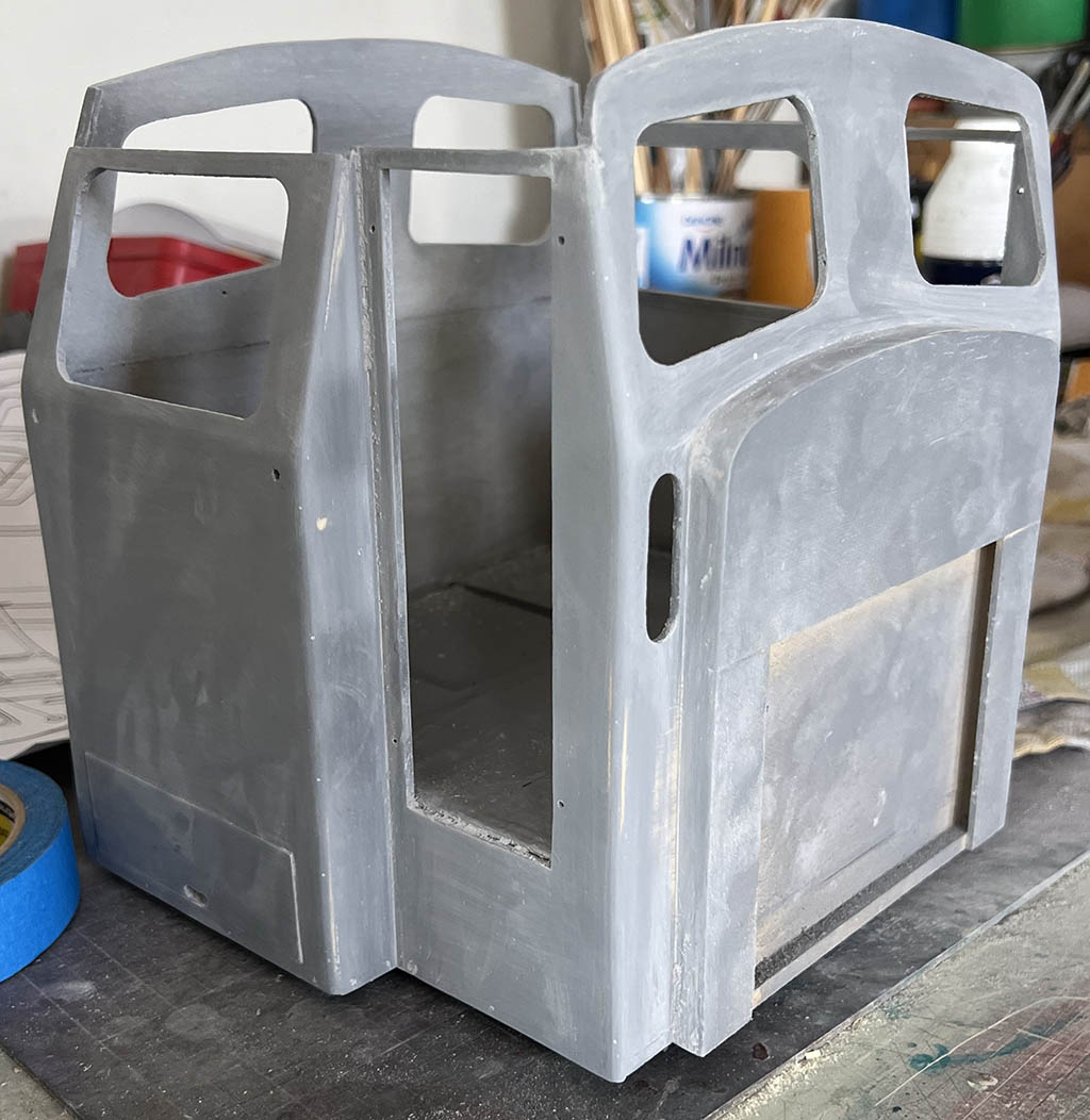

Führerstand: Grundierung

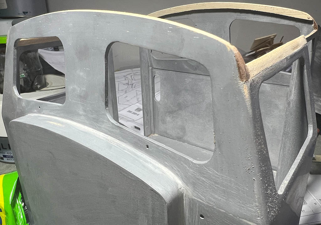

Der Führerstand ist das erste mal grundiert und feingeschliffen und wie zu erwarten haben sich einige Stellen hervorgetan, die nachgearbeitet werden müssen. Es hält sich aber im Rahmen, also nicht mehr oder weniger als bei meinen anderen Loks.

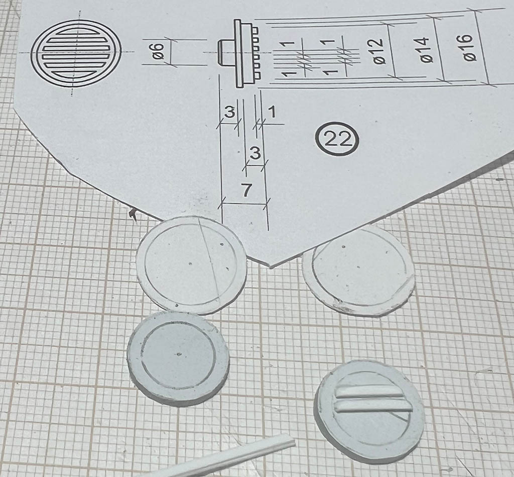

Donnerstag, 28. Dezember 2023, 15:23

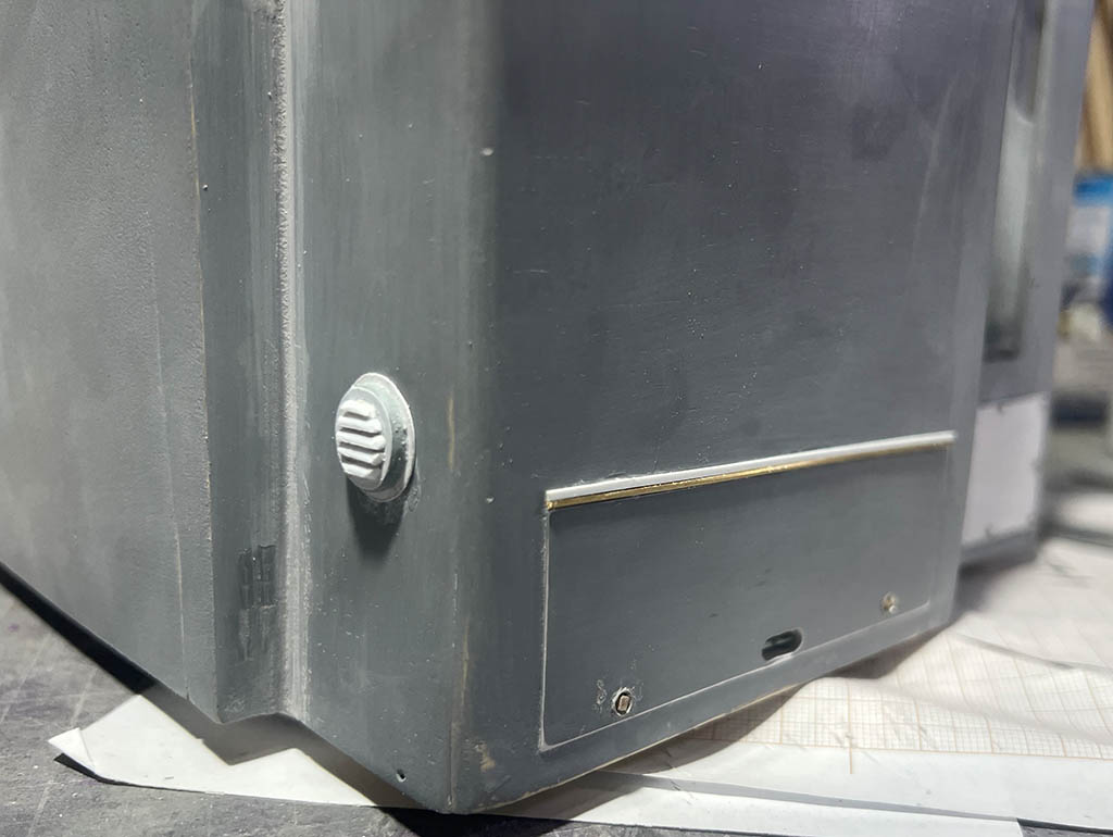

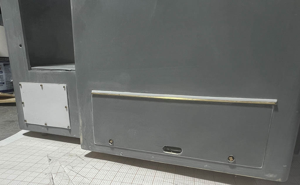

Nach der Weihnachtspause geht es endlich wieder weiter. Ich habe mich nun den äußeren Details des Führerstands gewidmet. Nicht alle. Nur die, welche gleich mitlackiert werden. Weitere Details werden später angebracht.
Der aktuelle Stand:
Bau der Entlüftungsgitter. Leider bekomme ich die Lamellen nicht feiner hin, Kann man aber glaube ich durchgehen lassen.
Wartungsklappe mit Griff und Verschlüssen
Vor der Lackierung muß ich noch die Verstärkten Auflageflächen des Dachs bauen.
327
Freitag, 29. Dezember 2023, 06:56
Moin Marco
Das erste Bild zeigt schonmal das die Lok am Ende prima aussehen wird :) . Gitter und Klappen, alles passt, auch wenn sie nicht zu 100% Originalgetreu sind. Ab und zu muss man einen Kompromiss eingehen.

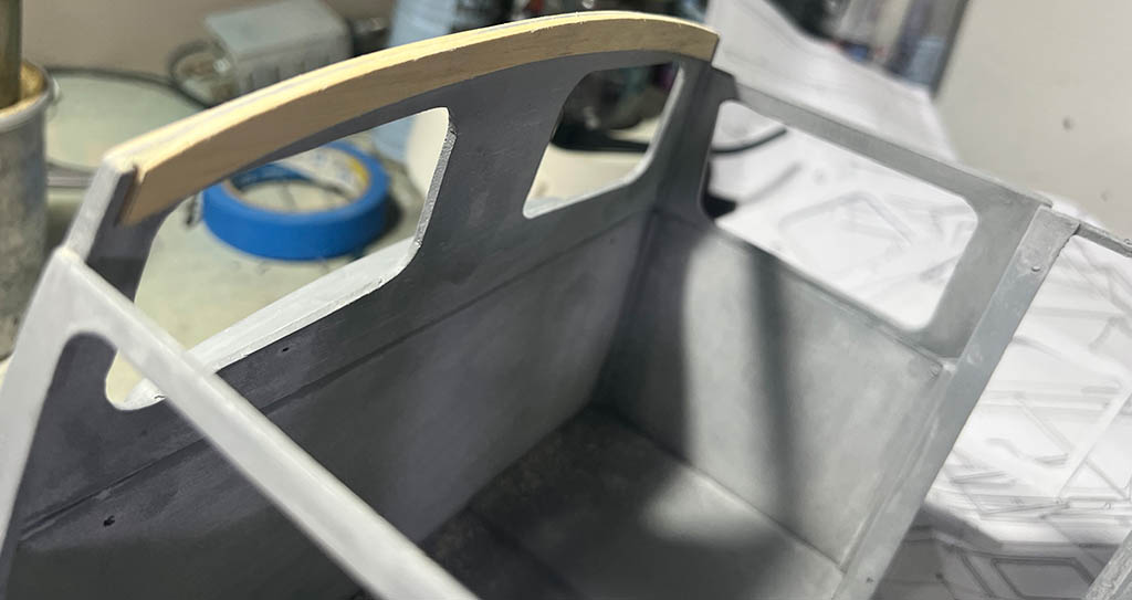

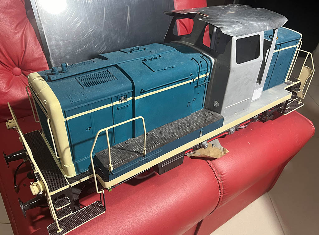

Dach Führerhaus

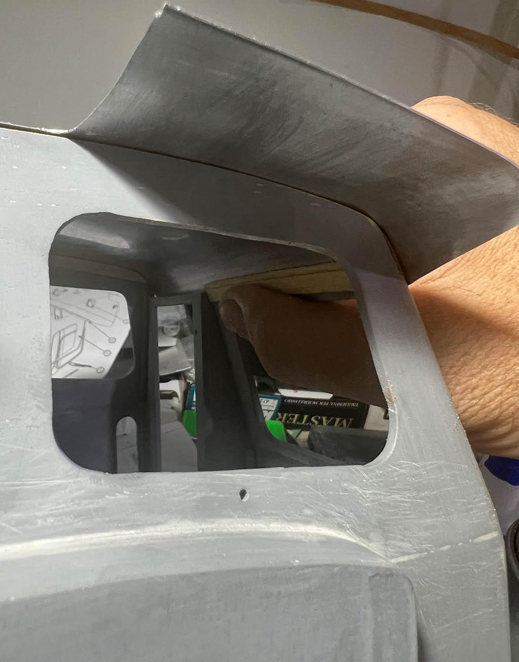

Bevor ich eine weitere Grundierung anbringe und lackiere, muß ich noch die Dachhaut an den Führerstand anpassen bzw den Führerstand an die Dachhaut anpassen.
Zuerst habe ich die Dachhaut aus Alu ausgeschnitten und in Form gebogen.
Und natürlich gab es Lücken zwischen den Wänden und dem Dach. Außerdem muß ich noch die Auflagefläche vergrößern, damit das Dach sauber aufliegt.
