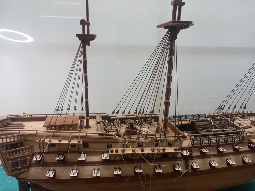

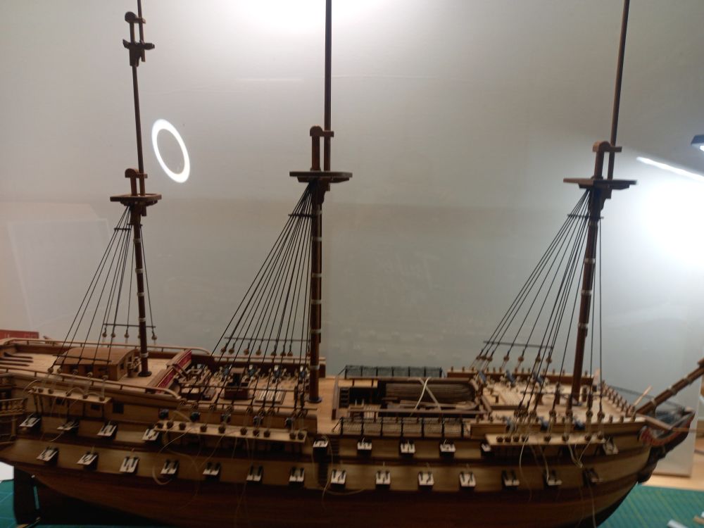

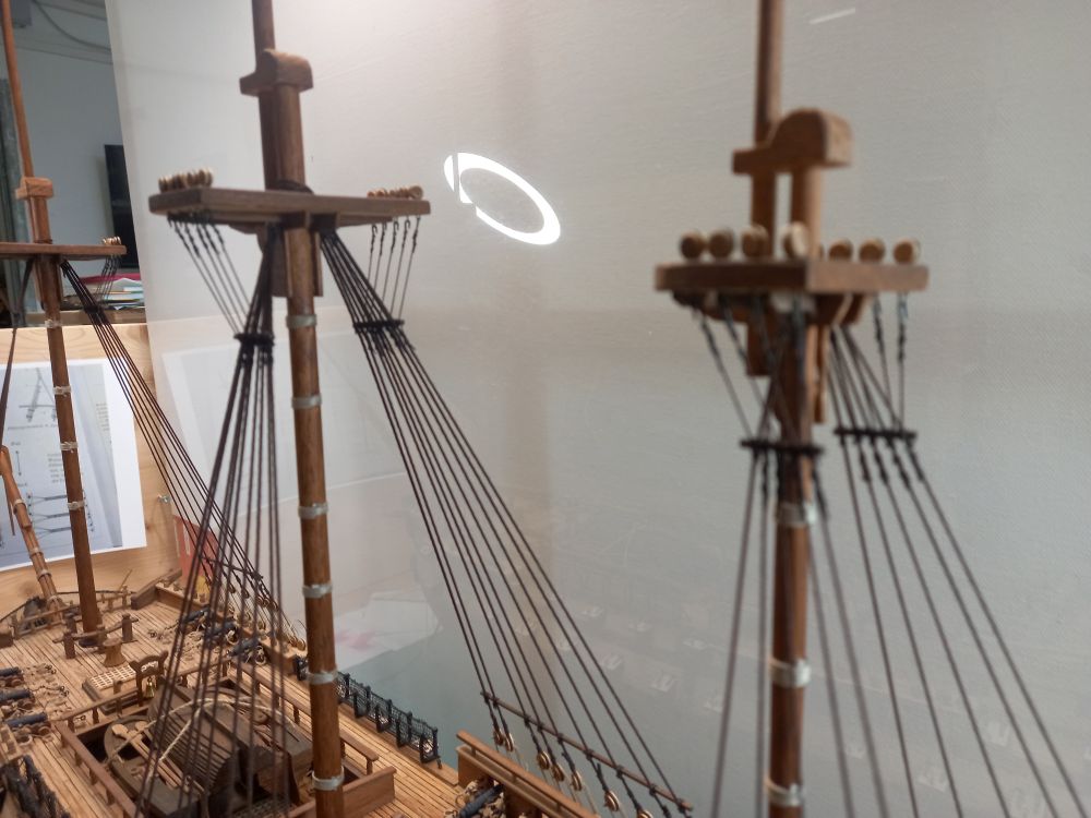

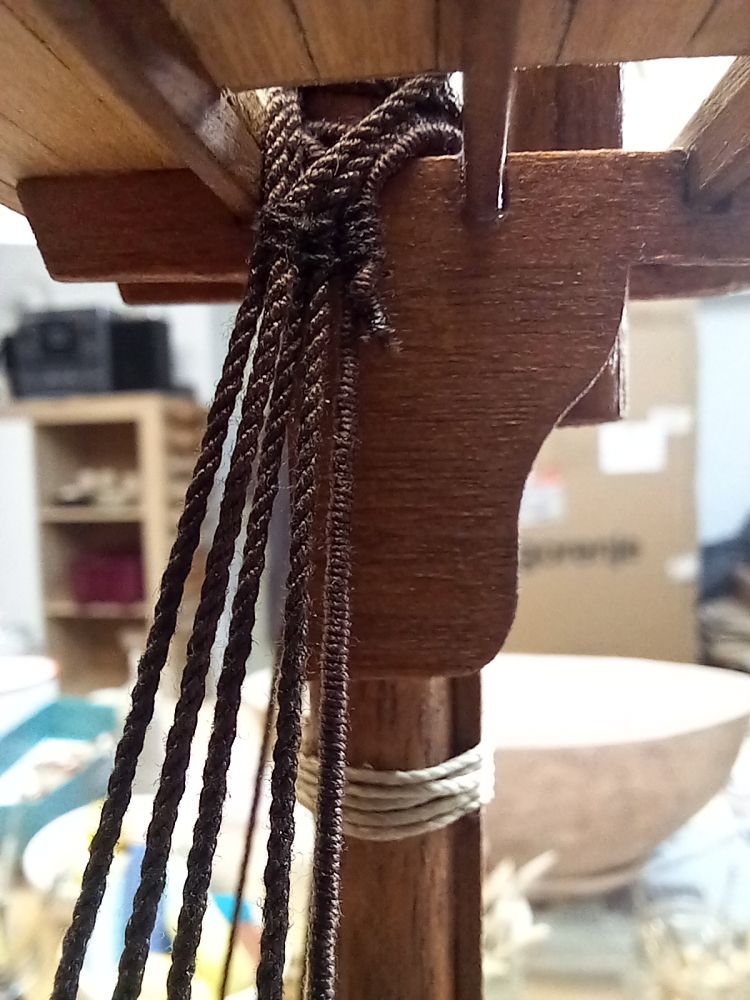

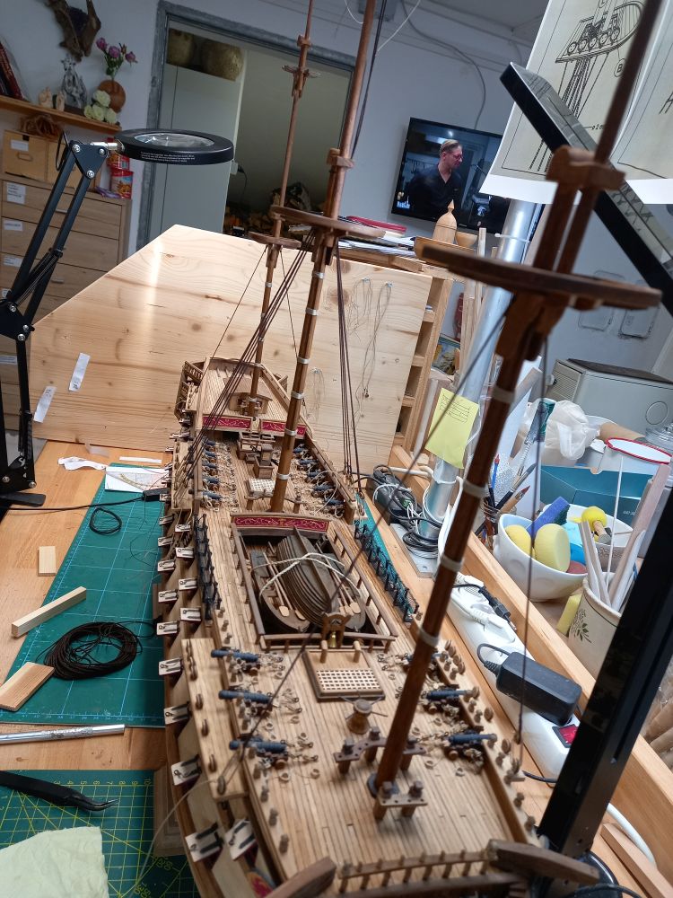

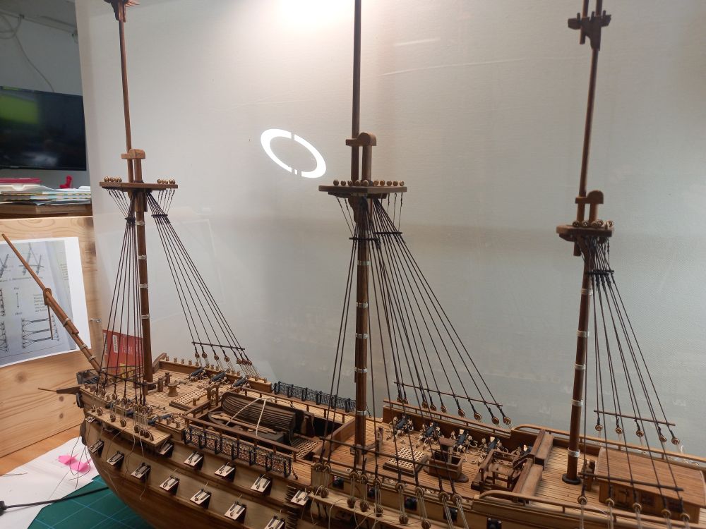

Die Wanten sind nun alle angebracht...eine ganz schön aufwendige Spielerei bis alle passen.
Jetzt habe ich mir ein Bier verdient :prost:
307
Sonntag, 9. März 2025, 19:09
Das hast du aber wahrlich!
Glückwunsch zum Etappensieg.
Lieber Gruß, Daniel.
308
Montag, 10. März 2025, 12:27
Die Arbeit hat sich gelohnt.
Gut gemacht Franz, gut gemacht in der Tat.

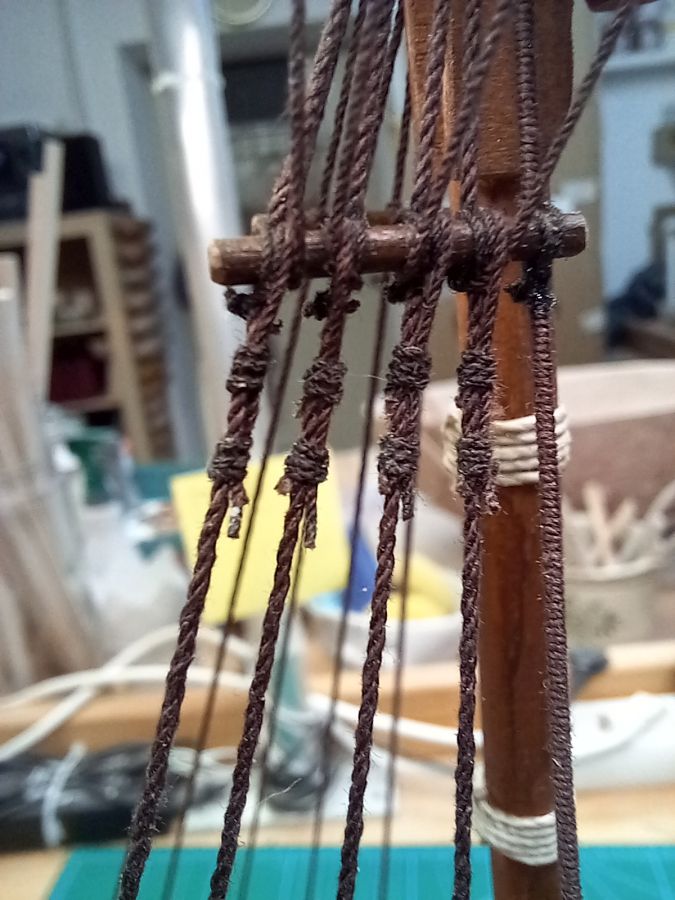

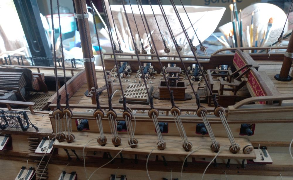

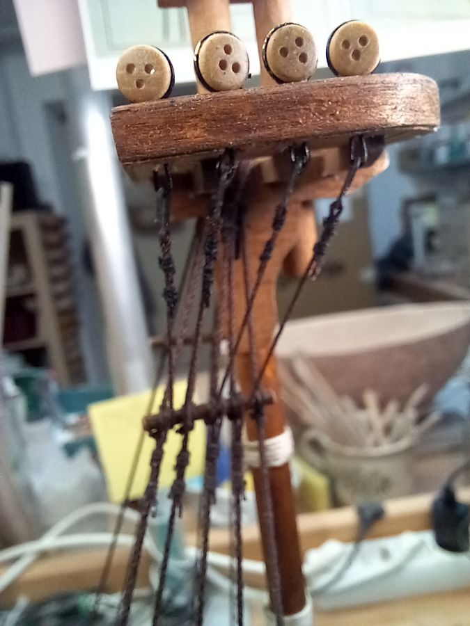

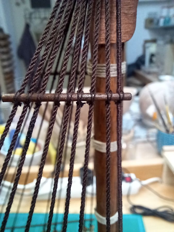

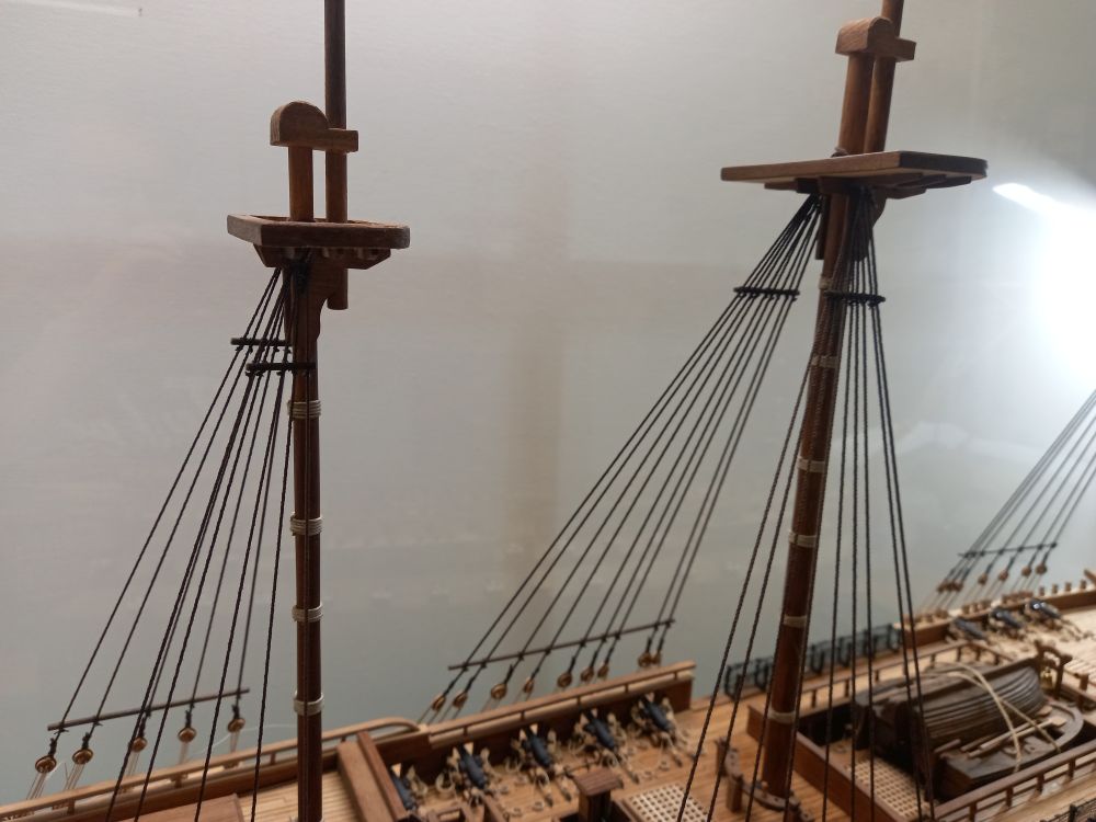

Ich habe jetzt bei den Wanten die Spreizlatten ( hoffe das ist die richtige Bezeichnung) angebracht.
Gruß Franz

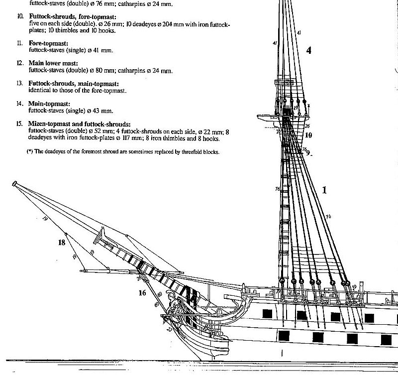

entschuldige, dass ich einen weiteren Hinweis gebe, aber meines Wissens sind Spreizlatten bei einem französischen 74er historisch nicht belegt.
Hierzu ein Auszug aus dem Buch "Le Vaisseau de 74 Canons" von J. Boudriot:

das war mir nicht bekannt.
Da es der Takelage aber mehr Stabilität gibt, und das entfernen schwierig ist,
da ich die Knoten mit Superkleber fixiert habe, werde ich sie so lassen.
Aber Danke für den Hinweis....finde es interessant wie sehr sich die Modelle vom Orginal unterscheiden.

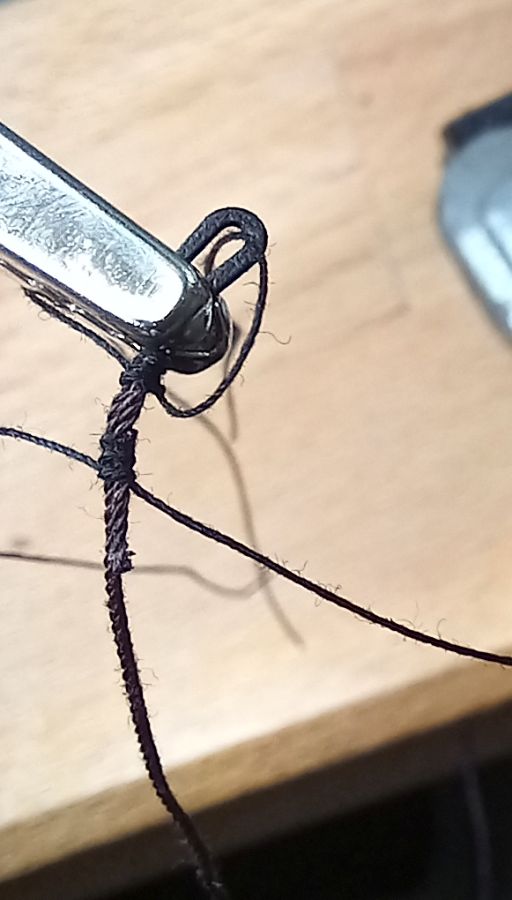

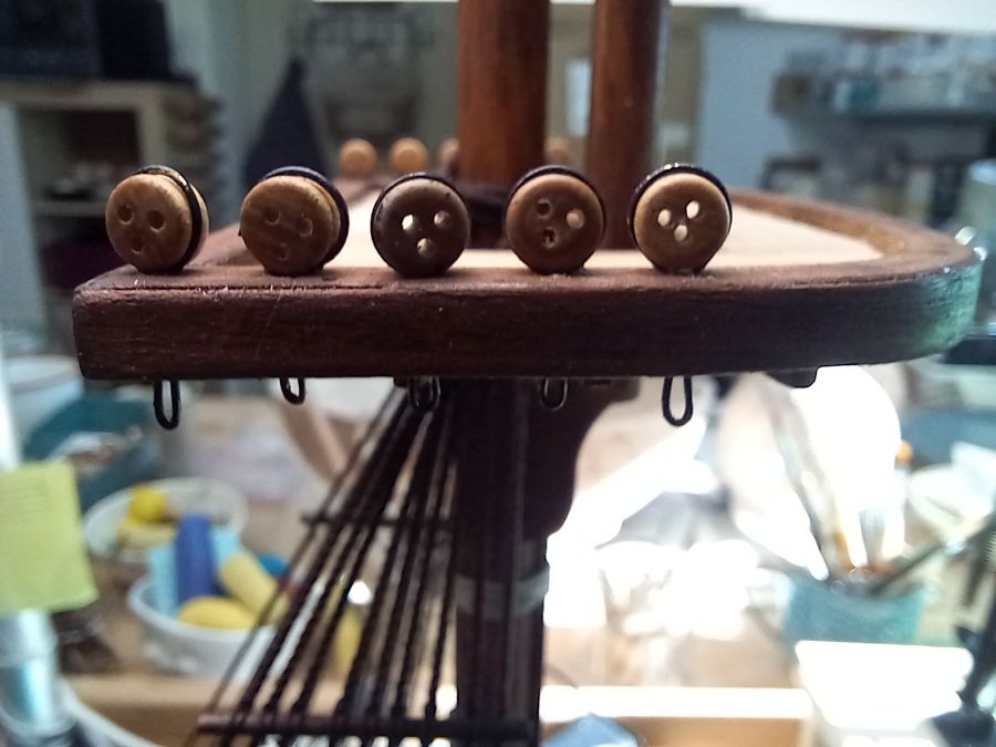

Habe jetzt die Wurst angebracht, wobei man sich beim verknoten fast die Finger bricht :rolleyes:
Als nächstes werde ich die Püttingswanten angehen.
Gruß Franz

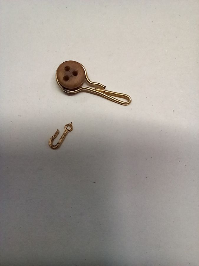

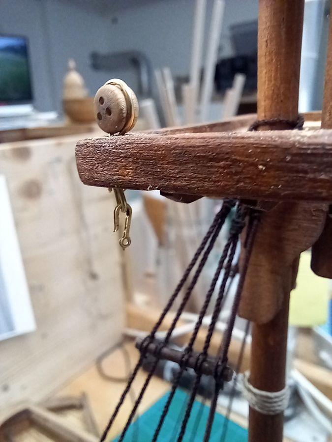

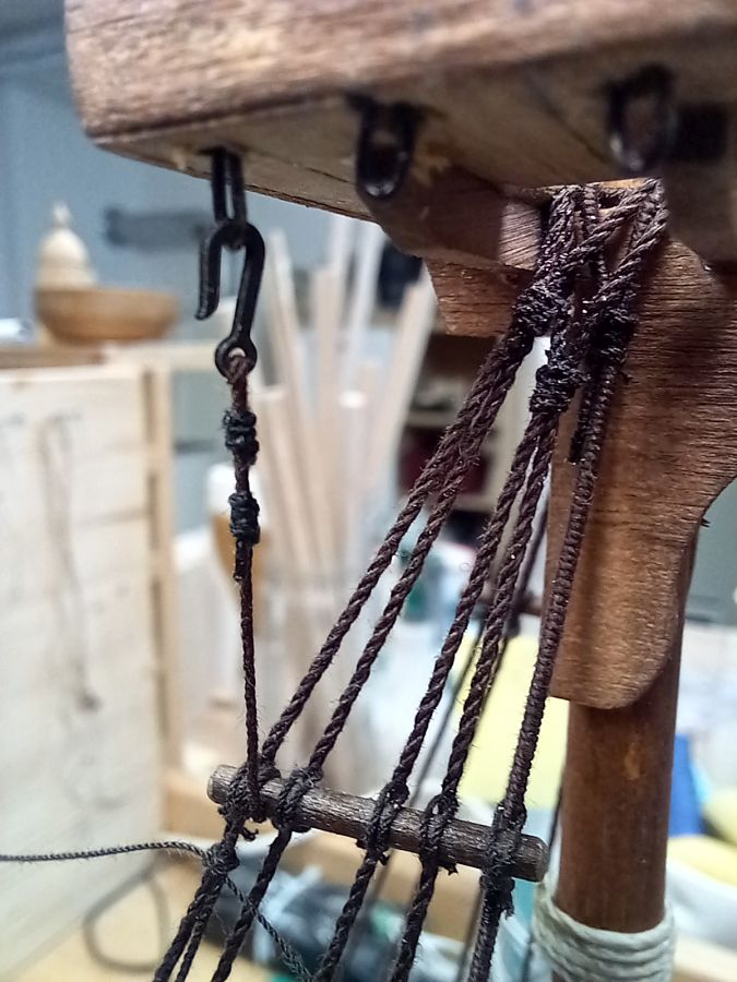

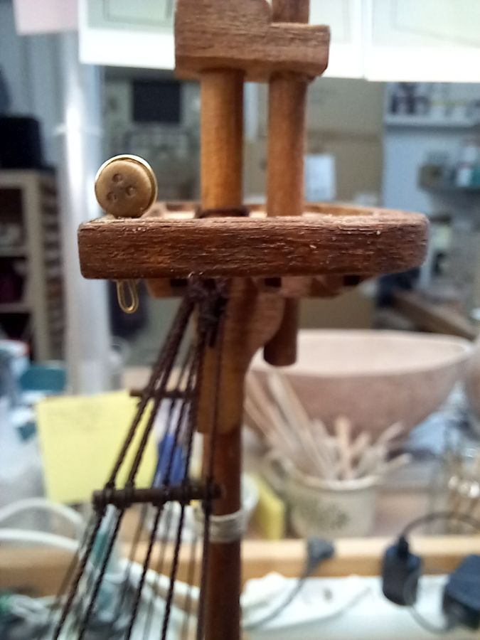

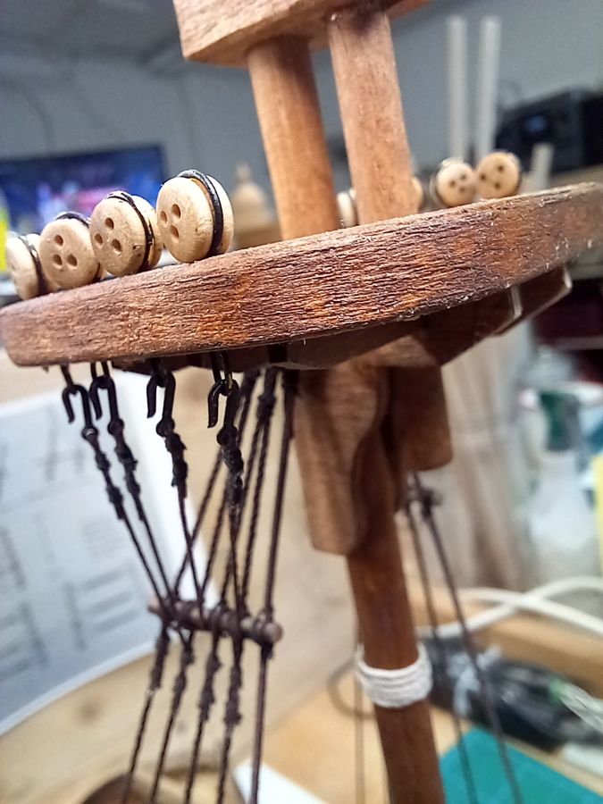

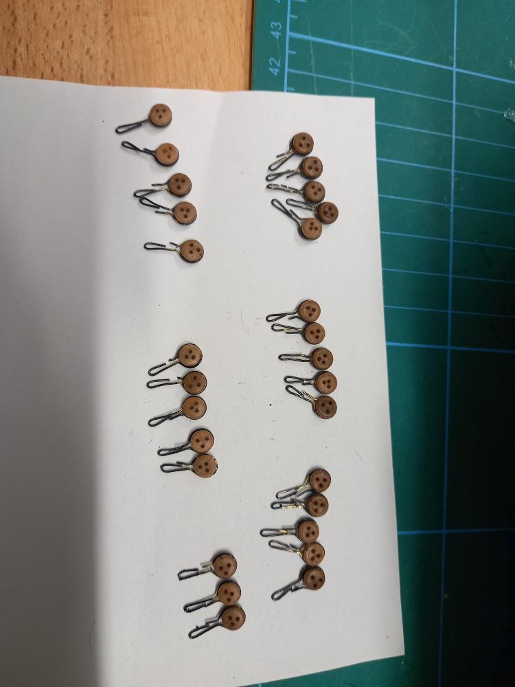

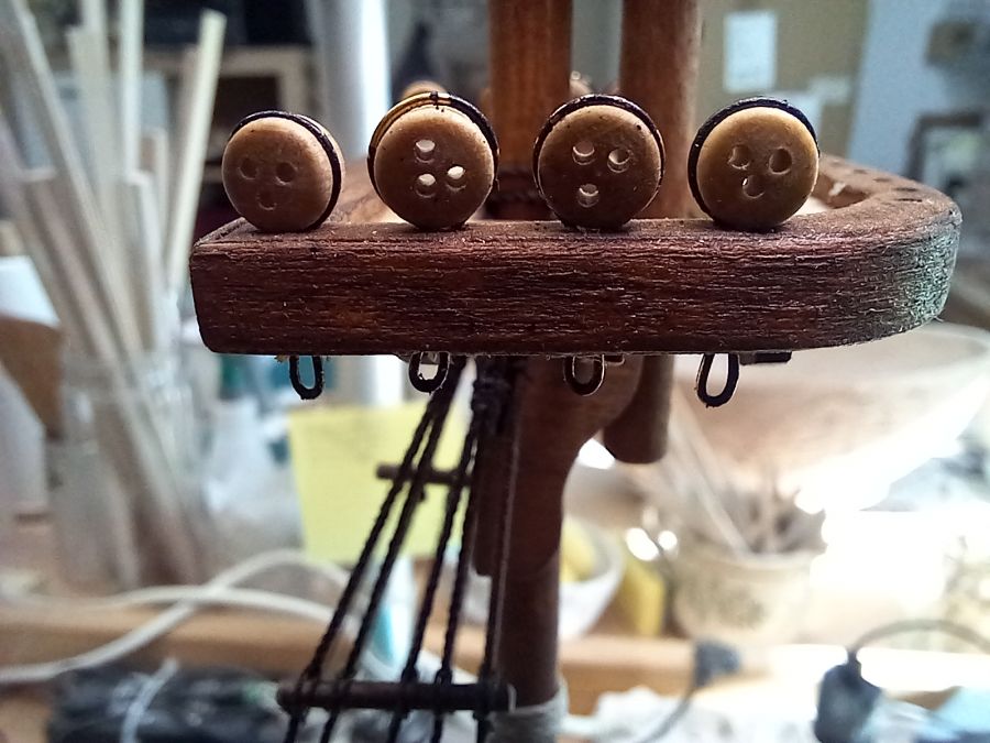

Bin gerade am überlegen, ob ich für die Püttingswanten die Jungfern mit Draht und Haken befestige,
oder einfach nur mit Takelgarn ohne Draht und Haken?
Für einen Tipp wäre ich dankbar.
Gruß Franz
318
Sonntag, 16. März 2025, 10:41
Momentan ist dein Beschlag inkl. Haken maßstäblich gut mannshoch.
Ich würde die Püttings vielleicht etwas kürzer machen, bis kurz unter die Plattform, vielleicht sogar etwas dünneren Draht verwenden. Solltest du haben, auch einen kleineren Haken, dann schaffst du dir mehr Platz für die Püttingswanten.
Andreas

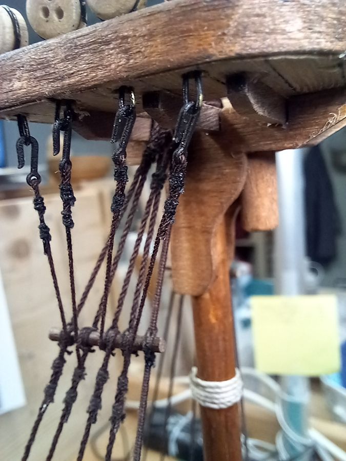

319
Dienstag, 18. März 2025, 15:54
habe jetzt einen dünneren Draht genommen und die Püttings angefertigt und montiert.
Gruß Franz

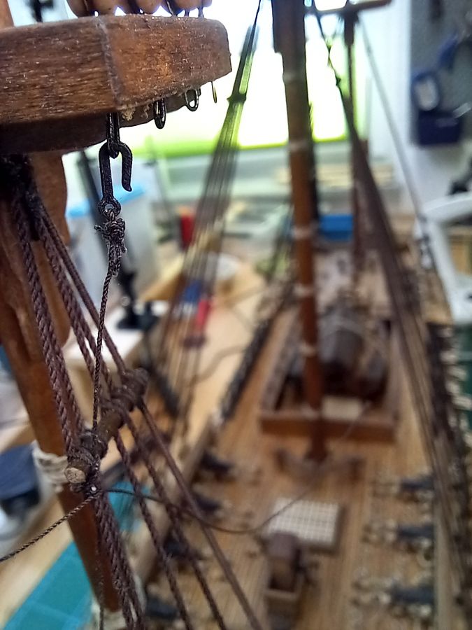

320
Dienstag, 18. März 2025, 17:23
Habe jetzt auch eine Püttingswant angebracht

321
Dienstag, 18. März 2025, 18:15
Nachdem mir der erste Versuch nicht gefällt habe ich noch einen Versuch gestartet

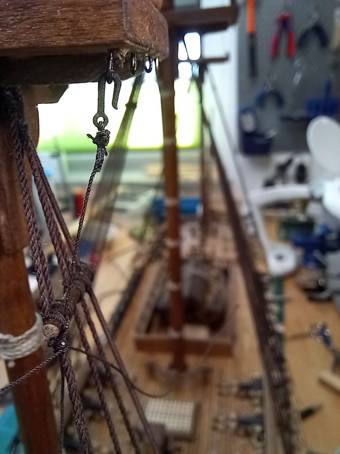

322
Samstag, 22. März 2025, 18:09

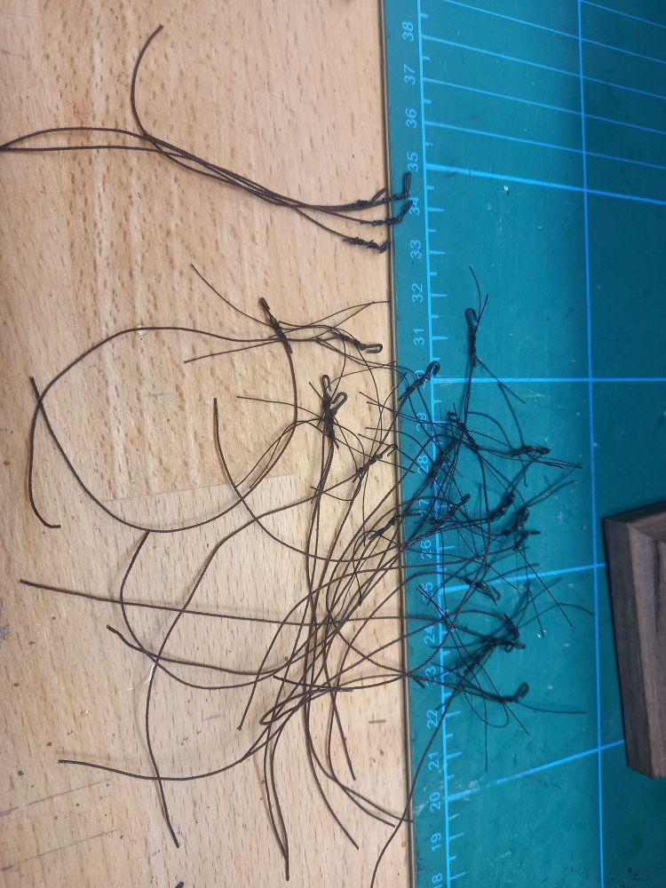

habe jetzt die ersten Püttingswanten fertig
  • »Franz1966« ist der Autor dieses Themas
Beiträge: 240
Realname: Franz
Wohnort: 4202 Sonnberg im Mkr.

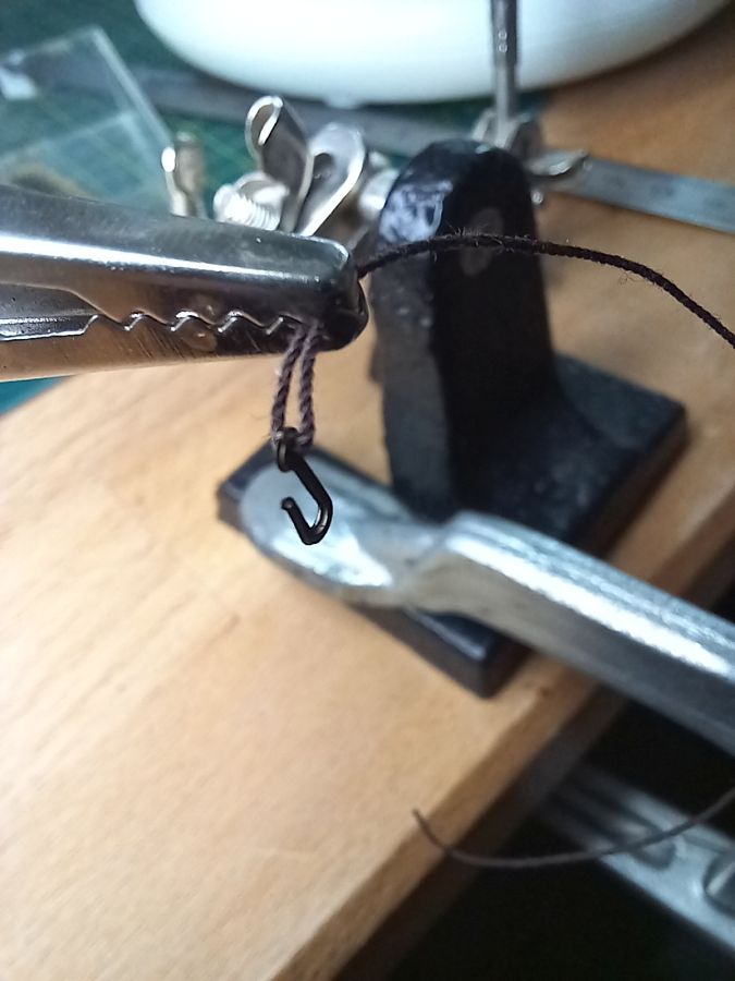

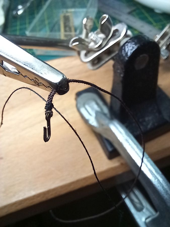

323
Sonntag, 30. März 2025, 19:03
Habe die restlichen Püttingswanten zur Montage vorbereitet....
ca. 288 Knoten später :rolleyes:

325
Montag, 31. März 2025, 11:10
Hallo Franz, schöne Fortschritte.
Ich empfehle dir für die ganze Takelage am Modell dünneres Garn für alle Bändsel und Taklinge. Meine Bändselgut hat 0,25 mm. Bändsel für Taklinge im Original kannst du von 2-6 mm ausgehen, das wäre in 1:50 gerade mal 0,12 mm, eigentlich sind meine Bändsel schon zu dick, aber visuell kommen sie besser.
Normales Nähgarn wie man es zu Hause hat, hat üblicherweise eine 120er-Garnstärke, das entspricht etwa 0,18 mm, schau mal die Tabelle hier: https://www.modellskipper.de/Tipps/Seile…ssen#Gruppe5326
Da hast du ein paar Vergleichswerte der Garndurchmesser verschiedenerer Hersteller.
Interessant ist auch ein Video von Kudin: https://youtu.be/NzVOOi3Eo5U?t=846 bei dem er Taklinge mit nur zwei Törns einfach als Webelein bindet. Es bindet sich zum einen recht einfach, andererseits, trägt dieser Knoten nicht all zu dick auf.
Andreas

Mein Bändselgut hat die Stärke von 0,3mm, dünneres habe ich nicht bekommen....das mit dem Nähgarn...auf die Idee bin ich nicht gekommen.
Da ich schon mit dem dickerem angefangen habe, und ich es gleichmäßig haben möchte, habe ich damit weitergemacht.
Das Video von Kudin ist auch sehr interessant...werde ich auch probieren...
Mittlerweile habe ich die Püttingswanten fertig...

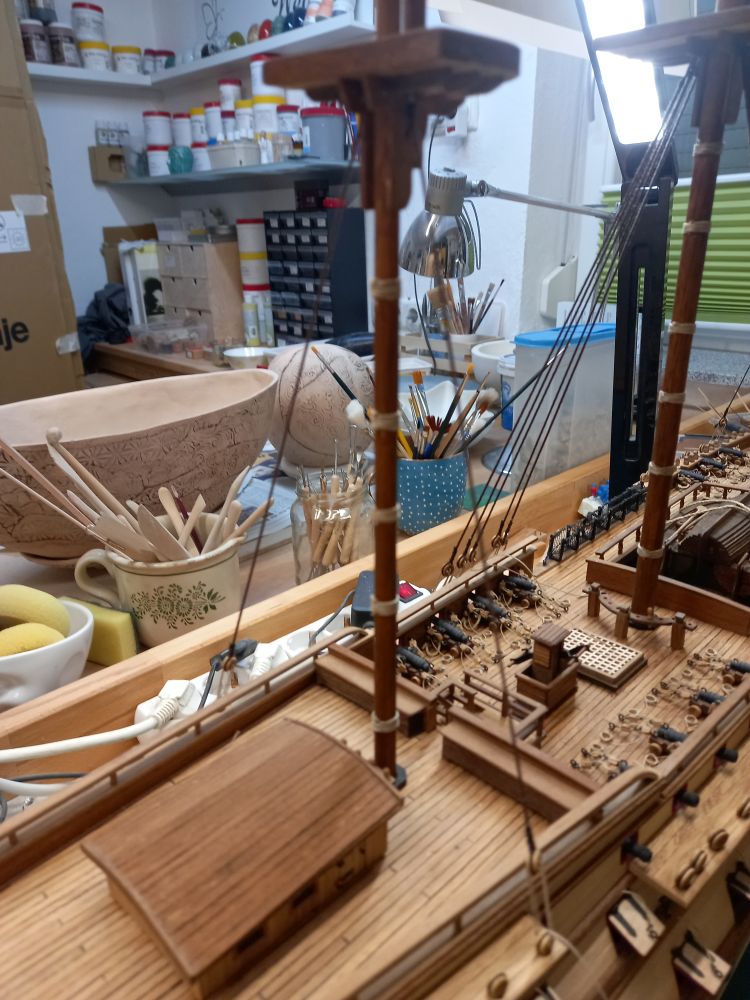

327
Mittwoch, 7. Mai 2025, 21:06

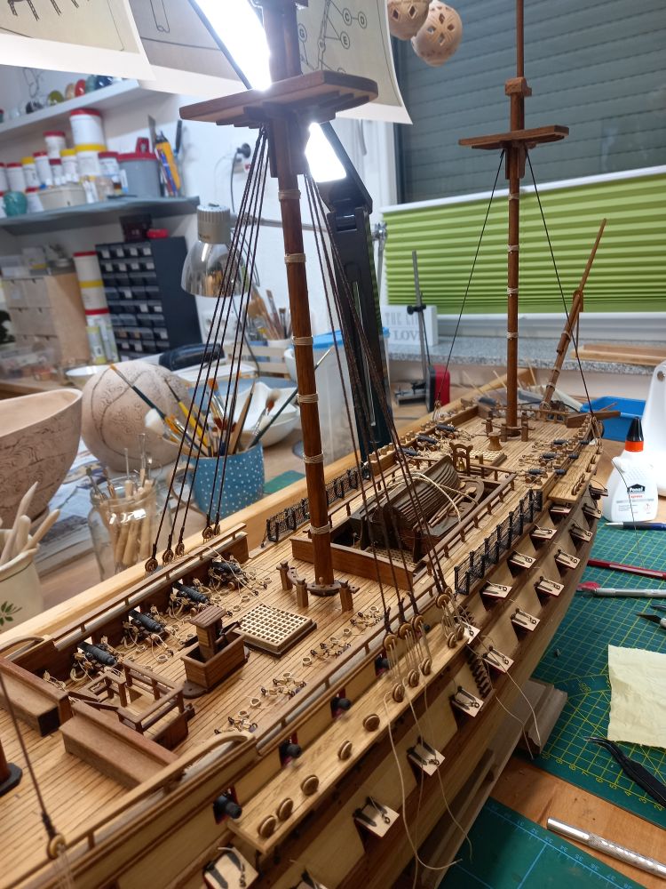

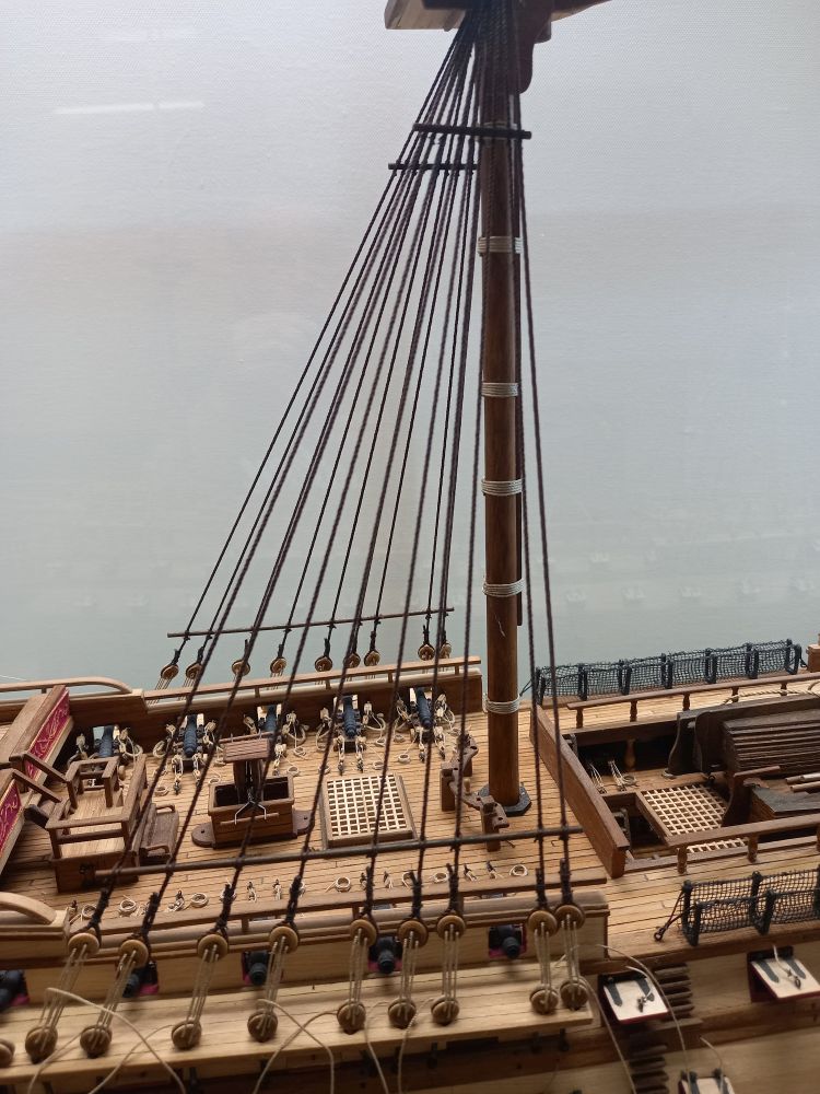

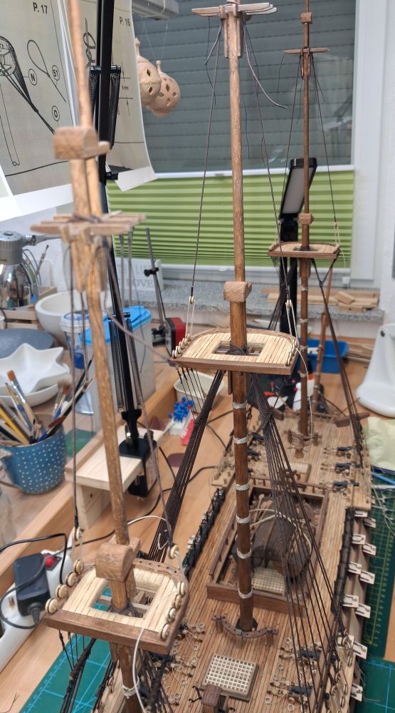

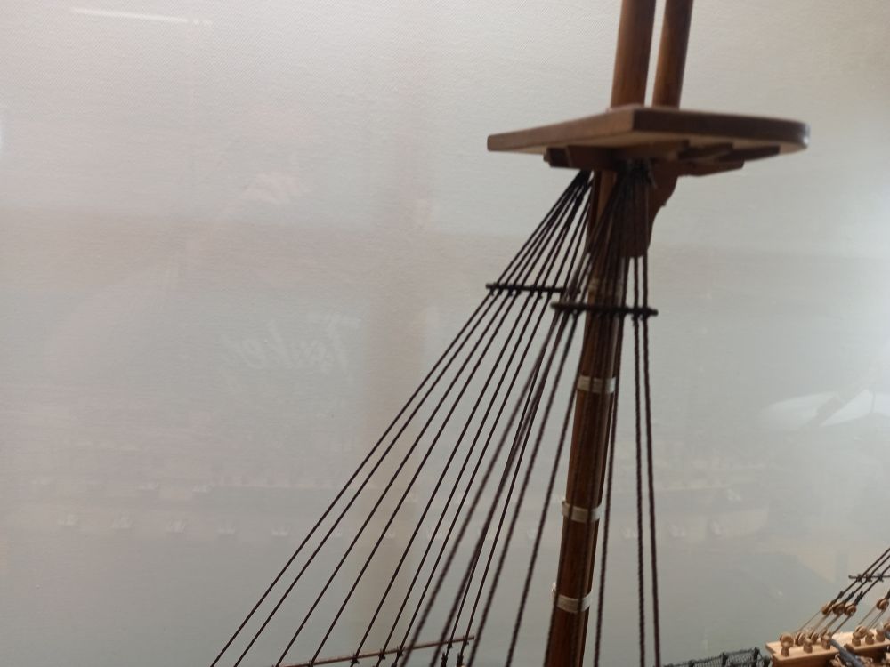

nach viel Gartenarbeit geht es jetzt mit den Stengenwanten weiter
Gruß Franz

328
Donnerstag, 8. Mai 2025, 09:55
Schöne Fortschritte!
Nur eine Frage: Machst Du noch die Schwichtungen der Unterwanten?
Beiträge: 240
Realname: Franz
329
Donnerstag, 8. Mai 2025, 20:16
Hallo Johann,
ich habe vor die Schwichtungen der Unterwanten nach der Montage und dem spannen der Stengewanten zu machen.
Keine Ahnung ob das so richtig ist oder ob man das vor der Montage der Stengewanten machen soll? ?(
Mein Gedanke war, wenn alle Wanten angebracht sind, kann man mit der Schwichtung die Richtung der Wanten noch etwas
beeinflussen damit sie schön gerade sind und in einer Flucht stehen.
Gruß Franz
Beiträge: 3 636
330
Freitag, 9. Mai 2025, 07:16
Hallo Franz,
die Reihenfolge ist abhängig von der Art der Schwichtungen.
