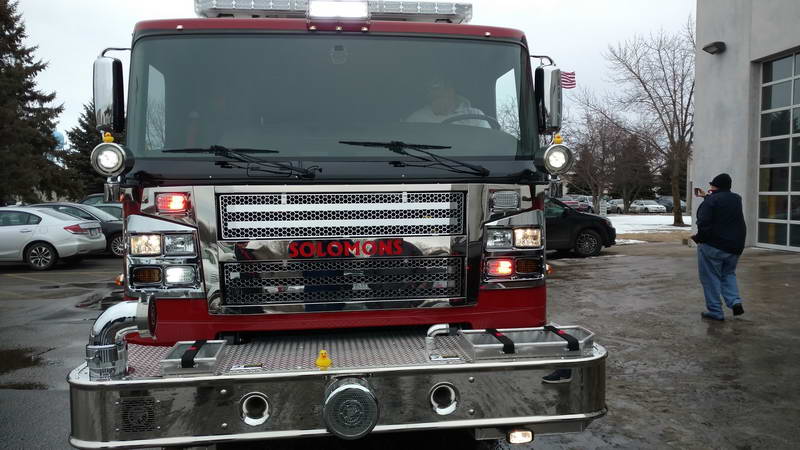

Und weiter geht’s. Heute habe ich mich an den verchromten Kühlergrill herangewagt und die Scheinwerfergläser eingesetzt.
Da Rosenbauer keine eigenen Scheinwerfer herstellt, sondern diese wie bei vielen anderen auch von einem Zulieferer kommen,
habe ich mir die Gläser vom Trumpeter American LaFrance angeschaut und musste feststellen, dass die genauso aufgebaut sind
wie die Lampen von Engine 34. Hier auf den Fotos könnt ihr einen Absatz im Glas sehen und genau solch einer befindet sich in
den Scheinwerfern von Engine 34.
Hier am Original könnt ihr den Absatz ebenfalls erkennen.
Also habe ich nur die Scheinwerfergläser ausgeschnitten und in die Vertiefungen/Rahmen am Kühlergrill eingeklebt und zwar mit Klarlack,
denn dieser macht im Gegensatz zum Kleber die Gläser nicht blind.
Nachdem alle Glasteile fest waren, habe ich den Kühlergrill und auch die Scheibenwischer angebaut. Mal sehen was ich morgen alles anbringe.
