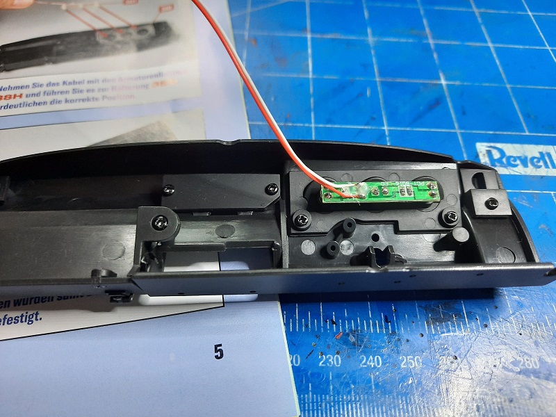

Freitag, 5. Juni 2020, 16:46
Hallo Karsten
also mit der schnittvorlage und den "Stanzwerkzeug" hast du dich mal wieder selber übertroffen .. für meinen erstversuch allerdings etwas zu spät ... denke das Heft werd ich mir dann doch nochmal am Kiosk Besorgen und deinen weg rumprobieren ..
ich habe die Folie übergroß ausgeschnitten .. mit Weichmacher auf das Teil aufgebracht und dann die Löcher erst hinterher ausgeschnitten ... hat zwar einigermassen funktioniert .. ist aber nicht ganz faltenfrei geworden ..
allerdings sieht das auf dem Foto erheblich Faltiger aus wie in Wirklichkeit .... oder meine Augen sind nicht mehr so gut und das Foto hat eine höhere Auflösung :rolleyes:
und was mich irgendwie auch noch stört .. ist die vorgesehene Beleuchtung ... die Mitte sieht eigentlich ganz gut aus .. aber rechts und links gibt es bei mir hässliche überstrahlung in der Mitte der Instrumente .. warum das beim Tacho mittig nicht so ist kann ich nciht sagen ..
alle drei LED sind eigentlich gleich in die platine gelötet ... die position dürfte es eigentlich nciht sein .. und leuchten tun sie auch alle gleich hell
Gruß Uwe
311
Freitag, 5. Juni 2020, 19:13
Hallo Uwe,
ich weiss zwar im Moment nicht wie der Instrumententräger von der Rückseite aussieht aber vielleicht kann man eine kleine Streuscheibe zwischen LED und Instrumenten anbringen .Oder die LED´s abdunkeln eventuell mit verdünntem schwarz..nochmal drüber geschlafen wohl eher weiß .Schicht für Schicht müsste man ausprobieren.
Rene

Heute kommen, nach einer kleinen Pause, die Nummern 39 und 40 auf den Tisch. Der zusammen Bau der Pedale war etwas nervig. Und die Schrauben AP und GP wurden
in der Bauanleitung verwechselt. Als ich das gespannt hatte, war der Rest relativ einfach. Die Befestigung der beiden Schalter war sau bled, weil durch die einseitige
Arretierung der Tasterdrücker schräg saß/sitzt. Aber beide Taster des Radions funktionieren.
In der 40 waren einige Kabel und weitere Taster. Sämtliche Kabel wurden gesteckt und danach unter Strom gesetzt. Alles funktioniert perfekt. In der Bauanleitung Bild 18
und beim Baufortschritt ist ein Bauteil zu sehen, welches erst in der nächsten Ausgabe kommt. Sehr seltsam.
