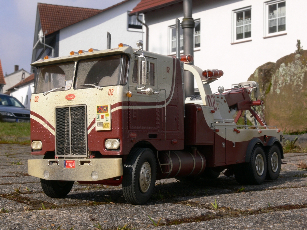

also so langsam sieht man mal wie geil das Teil mal wird :thumbsup:
Ich habe den Cando-Pete schon hinter mir ... aber das war schon vor fast 10 Jahren :?: ... damals wäre ich auf so geniale Änderungen wie die an der Gottesanbeterin nicht mal im Ansatz gekommen :respekt:
Hier noch ein Bild von meinem
Eine Bekannte von mir hat in Tampa gewohnt ... und habe es irgendwie versäumt mir Bilder vom Original machen zu lassen :bang: ....wäre sicher jetzt für dich interessant gewesen !?

Danke für deine lobenden Worte, ja dein Cando sieht auch toll aus, aber das ist auch der Grund warum ich mir keinen Cando ins Regal stellen wollte, es gibt ihn schon so oft...
Bei mir hat es aber auch vier Jahre, viele Überlegungen (die immer wieder Verworfen wurden) und zwei, zuvor gebaute, Wreckerumbauten gegeben, bevor ich mich an dieses Großprojekt gewagt habe.
Das sind die anderen beiden, ein Paystar 5000 und ein Peterbilt 352 COE :grins:
Das mit den Bildern ist nicht so schlimm, vom Cando gibt es eine Menge Bilder im Netz, unter anderem auch hier bei uns im Forum: Peterbilt 379 Wrecker - Step's can do und das Buch „Tow Truck“, von Klaus Lassen habe ich auch noch, was ich im übrigen, nur empfehlen kann :) , wenn man an solchen Fahrzeugen interesse hat.

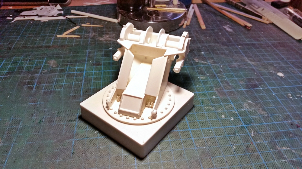

So ein bisschen ist es nun auch hier wieder weiter gegangen, als erstes habe ich die Hydraulikschläuche wieder abgebaut und durchnummeriert, von links nach rechts, so das jeder wieder an den Platz kommt, wo er eingepasst wurde.

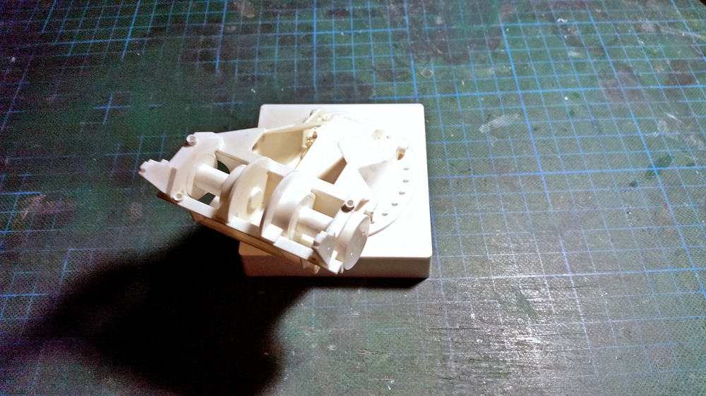

Als nächstes ging es um den Bau der Seilwinden, hierzu musste nun hinten, am Kranfuß, erst die Halterungsteile angebracht werden, vier davon sind allerdings Chromteile (rote Pfeile) die erst nach der Lackierung angebaut werden.
Nun ging es um die Seiltrommeln, die Teile dafür wurden heraus gelöst und die Mittelteile, als erstes zusammen geklebt. Dann die runden Außenteile, von außen verschliffen, so das es später keine Probleme beim drehen gibt und die Trommeln wurden nun zusammen gebaut.
Für den Zusammenbau der Winden, werden auch hier vier Chromteile (rote Pfeile), erst nach der Lackierung angebracht und zwei verchromte Blinker (blaue Pfeile), werden durch klar orange Blinker ersetzt.
Nun ging es an den Zusammenbau der Winden, aber hier musste erst ein ziemlich massiver Grat entfernt werden. Was aber leider nicht so auf den ersten Blick, zu erkennen war, ist das es nicht nur ein Grat war, sonder auch ein Formenversatz, der auch innen, bei den Lochhalterungen vorhanden war.
Das hat dann dazu geführt, das ich mir bei einer Passprobe, einen der Bolzen an einer Seiltrommel abgedreht habe. Das musste nun erst grade geschliffen werden, dann kam eine 2mm Bohrung rein und einer neuer Bolzen wurde eingeklebt, der später noch gekürzt wurde.
Nun wurden alle Halterungen auf 2mm aufgebohrt, so das sich die Seiltrommeln nun frei bewegen können.
Dann wurde die erste Winde, komplett an den Halterungen, angeklebt, dito später auch die Zweite.
So sieht das nun erst mal soweit fertig aus.

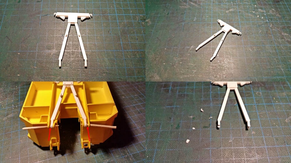

Nun fehlte aber immer noch ein Teil, die a-förmige Verzurrhilfe, sie kommt hinten an den Aufbau, oberhalb der Abschleppbrille.
Meinen ersten Gedanken, dieses Teil komplett um zubauen, also einkürzen und die Haken beweglich machen, habe ich dann doch wieder verworfen. Verkürzen geht nicht, weil sie dann zu kurz ist, um ein Fahrzeug, bei ausgefahrener Abschleppbrille zu sichern. Somit entfällt auch das mit den Haken, da sie bei nicht Benutzung, auf der Ladefläche aufliegt.
Auch wenn das Teil echt windschief ist, auch die aus meinem zweiten Bausatz ist nicht besser, habe ich nun das Beste draus gemacht was ging.
Alle Grate, Verzug und Nähte wurden verschliffen, so gefiel es mir dann schon besser, also mal am Aufbau anpassen.
Was ich dann aber sah, gefiel mir so gar nicht, hier gab es Lücken, links und rechts, an den Befestigungsstellen. :!! Aber auf die einfachste, aller Lösungen, bin ich zu späte gekommen, einfach nur Rohrstücke einsetzen, gelb lackieren und fertig. :bang:
So habe ich angefangen, die Löcher, unten am Teil, auf 3mm aufzubohren, bis 2,5mm bin ich gekommen, dann ist es zerbröselt. :motz:
Gut ok, die Reste nun etwas einkürzen und Rohrstücke einkleben. Ärgern hilft hier ja nicht und die andere nun zusammen bauen und die dann auch wieder aufwendig zurecht machen, neee da hatte ich keine Lust zu. :grins:
Also erst mal einpassen, geht so, wird nun mit Lackiert, wenn es mir dann nicht gefällt, baue ich die Zweite zusammen. :grins:
