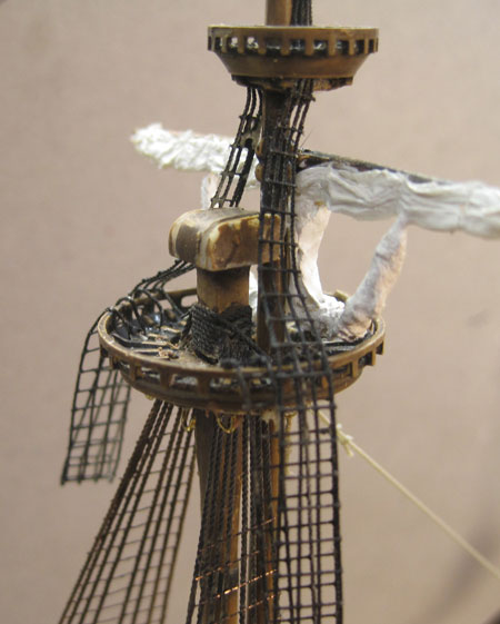

Das nächste Foto zeigt die wohlbekannte Schablone, mit der die Webleinen in Position gebracht werden. Man sieht sie hier in ihrer Basisversion, die ich noch zu optimieren gedenke. Davon später mehr
Ist jemandem etwas aufgefallen? Nein? Die Webleinen bestehen nicht wie üblich aus 0,1 mm Morope Garn, sondern aus 0,15 mm Kupferdraht. Der ist ein bisschen heikler in der Handhabung als das Garn, letztlich aber ist es kein großes Problem, ihn um die Schablone zu wickeln.
Und warum der Kupferdraht? Ganz einfach – weil man ihn nach dem Ankleben an den Wanten sanft in die gewünschte Richtung, also nach unten, drücken kann, ohne damit die gesamte Architektur der Wanten zu stören. Er bleibt auch in jeder Position, in der man ihn haben möchte. Damit bietet er die Chance, Webleinen zu faken, die der Schwerkraft gehorchen.
Hier ist das gesamte Ensemble bereits mit Humbrol Nr. 63 grundiert. Das Urteil über diese Maßnahme überlasse ich vorerst euch.
Es gab allerdings auch Fehler zu beklagen, aus denen ich weiter lernen darf. Ich hatte die Ausrichtung der Webleinen an der Wasserlinie orientiert. Einmal darauf gepfiffen, ob das „richtig“ oder „falsch“ ist – es sieht nicht gut aus. Ich werde mich demnächst an den Rüsten bzw. am Deck orientieren.
Auf dem nächsten Bild sieht man, dass ich den unteren Bereich der Wanten mit dunkler Ölfarbe überzogen habe. Ich weiß nicht so recht, was ich vom Ergebnis halten soll. Als Alternative habe ich den oberen Bereich mit dem Grau überzogen, dass ich für die Decks nehme. Mal sehen, wie das mit der Ölfarbe reagiert.
Für die Steuerbordseite werde ich versuchen, die Schablone zu optimieren. Es ist immer noch heikel, dass die Wanten auf der Schablone aufliegen. Schnell ist es da passiert, dass eins der gefühlt 8 Millionen Klebstofftröpfchen seinen Job übererfüllt und die Wante an die Schablone klebt. Außerdem besteht immer die Gefahr, dass eine Wante sich unter dem Andruck der Webleinen verkrümmt und nicht mehr ganz gerade ist, wenn man sie von der Schablone befreit. Und schließlich ist es eine blöde Arbeit, jedes Tröpfchen einzeln anzubringen. Mir schwebt eine Schablone vor, die das ganze Ensemble freistehen lässt, sodass man es mit Klebstoff überziehen kann. Der Übungsludwig wird also noch einiges zu erdulden haben!

Das ist eine überarbeitete Version der Webleinen-Schablone. Der Bereich, in dem die Wanten verlaufen, ist jetzt ausgeschnitten, sodass die Taue nicht aufliegen. Der Zweck ist, sie sollen nicht mehr zwischen Schablone und Webleinen verkrümmt werden. Außerdem besteht nicht mehr die Gefahr eines Anklebens an der Schablone; man kann also mit dem Kleber etwas weniger vorsichtig agieren. Die Zahlen am Rand dienen als Orientierungshilfe: „Aha, bei Nummer 16,24 und 32 muss ich noch einmal nachleimen."
Die Nahaufnahme zeigt noch einmal besser den Abstand zwischen Wanten und Schablone.
Es gibt aber immer noch Verbesserungsbedarf. Die Wanten tendieren in der Mitte zwischen Rumpf und Mars leider dazu, sich nicht so eng an die Webleinen zu drücken, wie das für eine sichere Verklebung nötig ist. Hier sollte ich noch Stege einleimen, die den Abstand der Wanten von der Schablone konstant halten.
Wer jetzt sagt: Hoppla, die Vorbereitung einer solchen Schablone kostet doch mehr Zeit als das Knüpfen der Webleinen!, dem antworte ich:
1. Man braucht sowieso eine Schablone, um den Abstand der Webleinen konstant zu halten.
2. Ich finde nach wie vor die Knoten in diesem Maßstab meistens zu dick. Und wer guckt sich seine Modelle am meisten an? Richtig, der Erbauer.
3. Die Verarbeitung von Kupferdraht und damit ein Durchhängen der Webleinen ist nur mit einer solchen Schablone möglich.
4. Was man einmal richtig gemacht hat, das geht beim nächsten Mal schneller.

Erfreuliches auch von einer anderen Baustelle. Es geht um die herabhängenden Wanten der Marsstenge. Ich habe zunächst ein entsprechendes Wantenpaar auf dem guten alten Webrahmen der Firma Heller hergestellt, es dann von unten durch den kleinen Mars geführt und (höchst provisorisch) befestigt. Die unteren Enden der Wanten habe ich durch Löcher im Mars geführt und anschließend, die wie alle Öffnungen dieses Teils erst gebohrt und gefeilt werden mussten. Dann habe ich die Wanten in Form gedrückt. Da sie durch Klebstoff und Farbe höchst realistisch versteift, aber auch nicht unbeweglich sind, ließen sie sich ganz gut in eine Position drängen, in der man sowohl die Wirkung der Schwerkraft als auch die Steifigkeit des Tauwerks erahnen kann. Finde ich jedenfalls.

Fertig:RC:
HMY Britannia 1893
316
Mittwoch, 2. Januar 2019, 18:04
Wahrscheinlich nicht viel aufgeräumter als beim Original – obwohl ich das ein oder andere Tau sicher weglassen werde.
317
Donnerstag, 3. Januar 2019, 11:26

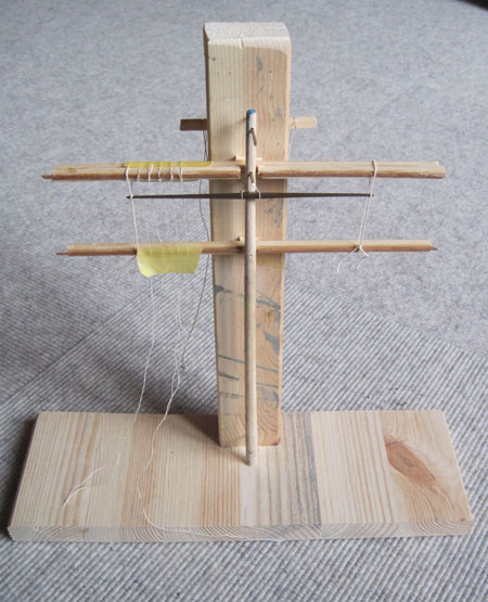

Und jetzt freue ich mich, euch den Borginator vorstellen zu dürfen. Nachdem ich nun Dutzende Male diese gelinde Sauerei mit den patschig nassen Leimsegeln durchexerziert habe, durften alle meine schlechten Erfahrungen in besagtes Gerät einfließen. So sieht er aus, der Gute.
Die Rah wird mit ihren Fallen an einem Mast festgebunden und gleichzeitig an den Nocken so fixiert, dass sie sich nicht mehr bewegen kann. Damit ist die zweite Hand für die folgende Prozedur freigestellt! (Es gibt einen Fortschritt der Menschheit. Das ist hiermit bewiesen.)
Noch bevor das Leimsegel unter die Rah platziert wird, werden im richtigen Abstand die provisorischen Befestigungstaue angebracht. Hier ist bereits das Arrangements vorbereitet, das ich im letzten Beitrag beschrieben habe: ein von den Liekgordings hochgezogenes Focksegel soll entstehen.
Und jetzt muss das alles nur noch so funktionieren, wie ich mir das vorgestellt habe, während ich im Neujahrskonzert saß. :lol:

Gordinator ist gar nicht schlecht, aber der Apparat dient ja auch der Herstellung von Segeln, die nicht über Gordings geborgen sind. Außerdem ist die umgangssprachliche Nähe von Gordinator zu Koordinator vielleicht etwas zu groß, je nach Dialektregion in der Republik.

Die Herstellung des ersten Segels am Borginator hat unter anderem dies gezeigt: Verbesserungspotenzial!
Ich präsentiere deshalb eine überarbeitete Version, der ich nun doch den Titel Gordinator geben möchte. Der Gordinator hat dem Borginator veränderte horizontale Leisten voraus, mit genormten Vorrichtungen, in die die Taue eingehängt werden können, bevor sie um das Segel geschlungen werden. Parallel dazu gibt es unterhalb und hinter der Rah ebensolche Leisten, in denen die Taue vor und nach Umschlingen des Segels ohne Knoten und Schlaufe befestigt und aus denen sie leicht wieder gelöst werden werden können. Das alles natürlich, um ein Durcheinander und ein Verkleben der Taue zu verhindern.
Die Blinderah steht schon mal Probe.
Hier wird der nasse Lappen in die äußeren Schlingen gehängt.
Und nicht sehr viel später sieht das so aus:
Noch in diesem Zustand kann man mit einem Zahnstocher den Faltenwurf des Segels leicht korrigieren.
