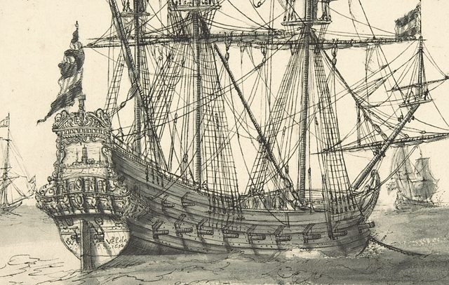

Mir kommt das Stag bei der vorgeschlagenen Takelage merkwürdig vor ... zu flach ... und zum Besanmast durchgehend ... seltsam ... vorher schien es richtiger.
Vielleicht kannst Du den Masten doch wieder einen kleinen Kick nach hinten geben ?
Nicht so stark wie zuvor aber ein wenig würde den nachfolgenden Graphiken Van de Veldes eher gerecht.
Howard schreibt ( S. 127 engl. ed. ) Groß- und Besanmast hätten einen Fall nach hinten gehabt, der beim Großmast ca. 1/25stel seiner Länge und beim Besanmast ca. 1/20stel seiner Länge betrug. Der Besanmast war also minimal stärker geneigt. Weil da über die Jahrzehnte bzw Jahrhunderte bestimmte vieles ausprobiert wurde, genauso wie die Masten selber in ihrer Position diverse Verschiebungen hatten, muß man sich da sicher nicht sklavisch dran halten ... aber als Faustregel sicher akzeptabel.
Bei einem Projektmodell ist das mit der Länge der Masten natürlich nicht so leicht ... es sei denn man macht diese gemäß den damaligen Größenregeln.
Grundsätzlich ändert es aber nichts an der Tatsache der Neigung.
Ich habe mir im Hinblick auf Deine Fragestellung reihenweise van de Veldes durchgeschaut und bin in der Regel immer wieder auf das folgende Schema gestoßen:
https://i.pinimg.com/originals/48/46/5d/…0d3ec1800f4.jpg
https://gcaptain.com/wp-content/uploads/2017/06/dutch.jpg
https://upload.wikimedia.org/wikipedia/c…g_to_Anchor.jpg
Diese dürften in Größe und Proportion Deinem Projekt recht nahe kommen.
Markus

Ich hatte vergessen zu sagen, dass das Besanstag gar keines ist, sondern nur eine Hilfsleine, die den Besanmast in Position halten sollte. Ich hatte versucht, ihm und dem Großmast ein wenig achterliche Neigung zu geben, aber das ist mir nicht gelungen. Ich werde wohl darauf verzichten müssen, die Masten locker einzusetzen und dann durch Wanten und Stage in Position zu bekommen. Das ist bei einem so kleinen Modell wohl nicht möglich. Ein kleiner Zug hier, ein kleiner Zug dort – und schon steht der Mast ganz anders. Also heißt es, die Masten einkleben. Ich tue das sehr ungern, denn bei schweren Fehlern in der Takelung hat es sich schon oft als höchst hilfreich erwiesen, wenn die Masten nur eingesteckt sind und leicht wieder entnommen werden können.
Vielen Dank für die Bilder. Dieser Van de Velde war wirklich ein sehr produktiver Maler! Das erste Bild kannte ich noch gar nicht, dabei ist es eine ganz ausgezeichnete Vorlage für mein Modell, auch was die Farben betrifft. Ein paar Details habe ich schon fest notiert: Fahnenstange auf dem Bugsprit ohne Oberblinde, die höchst dekorativen roten Tücher im hinteren Bereich und die Reservespieren an der Bordwand. Grandios in der Nahaufnahme.

Zu den Mastneigungen eine kurze Ergänzung aus eigenen Überlegungen: Es stimmt, was Marcus in Bezug auf achterliche Neigung von Groß- und Besan- bzw. Kreuzmast schreibt. Der Vormast weist m. W. häufig eine leichte Neigung nach vorne auf. Oft genug fällt dies mehr auf Modellen auf, da diese auf Ständern stehen, die den Kiel parallel zur Bodenplatte halten. In der Realität lagen Schiffe jedoch achterlich tiefer im Wasser (wer kennt den Fachbegriff?? Ich habe ihn leider vergessen), vermutlich, um eine effizientere Anströmung des Ruders zu generieren. Liegt ein Schiff also so im Wasser, wirkt der schräge Vormast gerader, Groß- und Besanmast eventuell noch schräger nach hinten geneigt.
