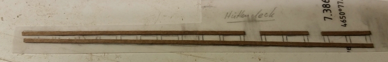

Derweil bau ich weiter an den Geländern. Ich zeig auch mal kurz den Bauablauf.
Zuerst leim ich die Längshölzer mit normalem Papierkleber auf das Pergamentpapier
Dann kommen die vertikalen Hölzer
Weiters die Füllungen
Als nächstes kämen dann noch auf der anderen Seite Längshölzer und obendrauf ein Deckel und das hier kommt raus. Ach ja, ein bisschen verputzen ist auch noch fällig.
Jetzt muss ich nur noch die restlichen Geländer bauen, anpassen,...
Beste Grüße,
Björn

Samstag, 21. April 2018, 20:55
Viel Arbeit für wenig Bild :ok:

Vielen Dank. Hab allerdings auch 3 Abende für das eine Geländer gebraucht. 5 kommen noch... ^^
