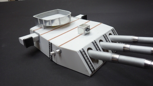

Montag, 1. Mai 2017, 16:04
weiter gehts mit dem Turmbau
die Leitern sind dran (alles mal drei denken) , auf zwei Türmen sitzen die Balkone für die Flak Geschütze, der dritte (A-Turm) kommt ohne daher. Jetzt fehlen noch ein paar Kleinigkeiten, je Turm zwei Kranausleger und eine Reling . Die soll wieder aus einer Form entstehen die ich Euch unten noch vor dem Abguß zeige. Ganz nebenbei ist schon eine kleine Rettungsbootflotte entstanden. Die Boote kommen aber erst nach der finalen Lackierung an die Türme. Das wärs erstmal wieder.

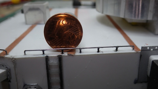

Sonntag, 7. Mai 2017, 21:48

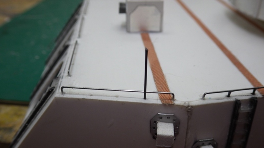

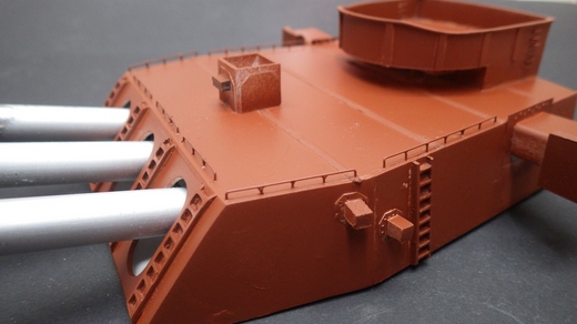

weiter gehts mit einem kleinen UPDATE, der Reling und einigen Details , hält alles ganz schön auf, aber macht auch Spaß. Das Ganze wurde dann auch schon mal grundiert. Die Reling ist übrigens aus Stahldraht entstanden da sich mein Plan , die Teile abzuformen aufgrund der Winzigkeit leider nicht umsetzen ließ.

Sonntag, 7. Mai 2017, 22:46
Erste Sahne, :ok:
Reling aus Stahldraht - gelötet oder geklebt?

Sonntag, 7. Mai 2017, 23:17
lässt sich Stahldraht löten?

Montag, 8. Mai 2017, 07:31
Hallo Franz ,
HART oder weichlöten läßt sich Stahldraht schon, aber ich habe alles mit dünnem Sekundekleber verklebt. die Anfertigung einer Halterung für die Lötarbeit bei solchen Kleinteilen wäre recht aufwendig. Der Draht ist 0,8 mm stark.

Sauber gearbeitete Reling. Aber wozu war sie nutze?
Als Abrutschsicherung? Im Vergleich zu den Leitern durfte sie ja kaum bis auf Kniehöhe gereicht haben.
O, ja, Ray,
eine interessante Frage.
Ich habe keine Antwort darauf.
Ein Baufehler ist es nicht, da mir das von anderen Bildern
bekannt ist.
Hans

Hallo ,
ich habe mir dazu auch ein paar Gedanken gemach. Ich denke, die Geländer sind in erster LInie dazu gedacht, sich beim Besteigen fetszuhalten, daher auch die Aussparungen im Bereich der vorderen Leitern. Beim Arbeiten könnte man sich daran mittels Seil auch sichern, last not least kann man sich auch daran festhalten wenn man stürzt und abrutscht. Aber egal, sie geben dem Turm das gewisse "ETWAS"

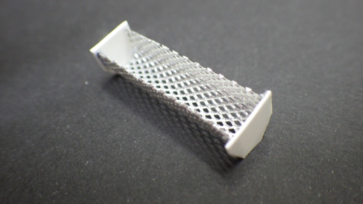

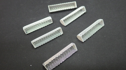

309
Mittwoch, 10. Mai 2017, 21:13

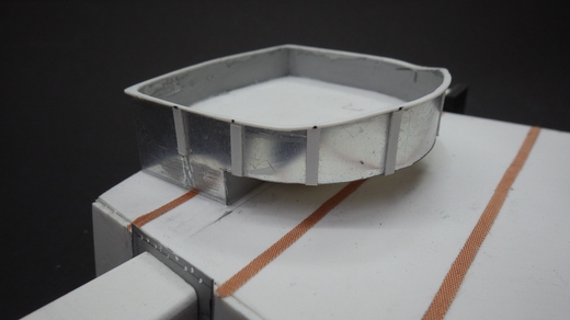

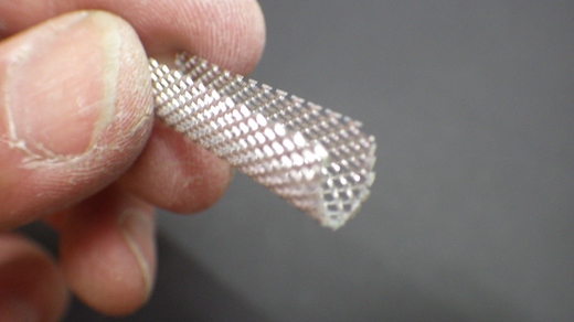

und wieder ein Detail,

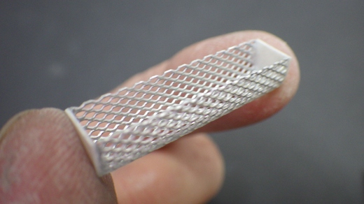

am Heck der drei Türme befinden sich je zwei wannenförmige Fangkörbe (deren Funktion sich mir ehrlich gesagt nicht erschließt) Nach einigem Experimentieren habe ich ein sehr feines Alu-Lochblech über eine halbrund zugefeilte Holzleiste gebogen. Die Enden wurden mit Plastiksheet verschlossen.
Eh voila

Beiträge: 3 344
Realname: Franz Holzhauser
Wohnort: Bad Hönningen
310
Mittwoch, 10. Mai 2017, 21:28
sehr schön gebastelt, wenn man jetzt noch wüßte
für was die gut waren? Zum Fische fangen sicher nicht?

Beiträge: 3 621
311
Mittwoch, 10. Mai 2017, 21:35
Vielleicht weiß ja jemand eine Antwort , z.B. Lagerplatz für Abdeckplanen könnte ich mir vorstellen
Fertig:RC:
HMY Britannia 1893
312
Donnerstag, 11. Mai 2017, 06:05
Vielleicht für leere Kartuschen!?
Gruß Peter
Beiträge: 3 621
313
Donnerstag, 11. Mai 2017, 07:33
denkbar, dann müßte es allerdings an der Rückseite der Türme Luken gegen. gibt es aber nicht, soweit auf Fotos erkennbar :S
Fertig:RC:
HMY Britannia 1893
314
Donnerstag, 11. Mai 2017, 08:01
:idee: Das ist die Hängematte für den Kanonier!
Beiträge: 3 621
315
Donnerstag, 11. Mai 2017, 09:49
Dss ist dann sicher ein waldtroll, das teil ist real gut 6 meter lang und 1meter breit
Fertig:RC:
HMY Britannia 1893
316
Donnerstag, 11. Mai 2017, 11:04
Die omminösen Körbe, auf US-Schiffen allgegenwärtig, dienten zur kurzfristigen Lagerung von allem möglichen, vor allem aber Schwimmwesten, besonders der Flakkanoniere, die die Dinger damit griffbereit hatten, aber bei ihrer körperlichen Betätigung nicht tragen mussten. Nach monatelangem Einsatz waren sie voller Zeugs, dienten auch als Wäschetrockner, wenn der Admiral zu Besuch kam, waren sie leer.

Beiträge: 3 621
318
Donnerstag, 11. Mai 2017, 11:50
Dann lag ich ja nicht so ganz falsch,. - die Krabbelkisten der Matrosen- :D
Fertig:RC:
HMY Britannia 1893
Beiträge: 3 344

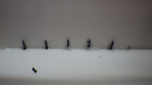

321
Sonntag, 14. Mai 2017, 23:00

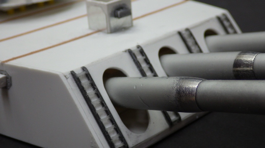

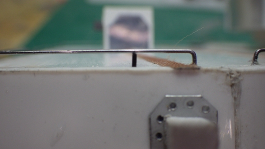

den heutigen Tag habe ich genutzt um an den Türmen weiter zu arbeiten; die Körbe sind alle dran und auch die Geländer sind an Turm C. Turm A hat keine Geländer.

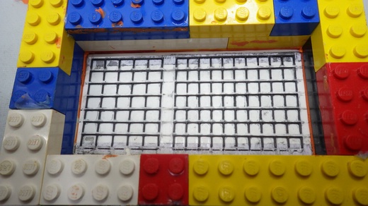

ich möchte euch jetzt mal zeigen wie die Geländer enstanden sind

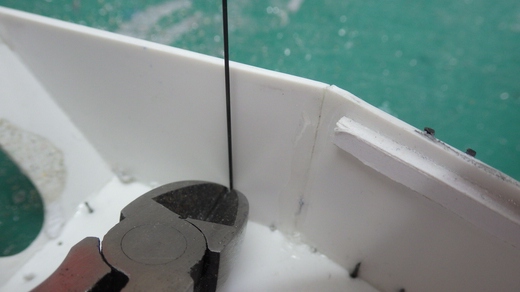

als erstes habe ich mit einer Schablone die Löcher gebohrt, danach wurde der Relingdraht gebogen wie auf dem Bild zu sehen und in das erste und letzte Loch eingeführt , ausgerichtet und mit dünnflüssigem Sekundekleber verklebt. Um punktgenau zu kleben verwende ich eine abgeschliffene Kanüle.
jetzt führe ich Stahldraht oder wie hier Kohlefaserstäbe in die vorgebohrten Löcher. Aufgrund der Überlänge läßt sich der Stab punktgenau von unten führen und an den Draht halten, es folgt wieder ein Tropfen Sekundekleber
Anschließend knipse ich den Draht oder CFK Stab innen im Turm mit dem Seitenschneider ab und gebe innen zur Sicherung noch einen Tropfen Sekundenkleber drauf.
Das wiederholt sich solange bis alle Stäbe verarbeitet sind. Aufgrund der Methode geht es zügig voran, ich habe ca eine Stunde gebraucht für alle Relings eines Turmes.

322
Montag, 15. Mai 2017, 14:12
Schön gebaut und gut demonstriert :thumbsup:

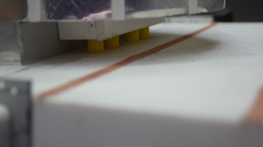

Hallo Leute,

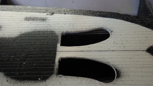

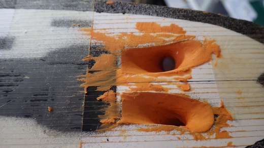

Nachdem die Türme fertig sind, will ich jetzt das Deck mit dem Rumpf verheiraten. Dazu müssen als erstes die Ankerklüsen gebaut werden. Ich habe das so gemacht:
Ausgangssituation : ovale Öffnung an Deck , runde Öffnung am Rumpf
Die Klüse wurde als Erstes mit Knet ausmodelliert
Dann wurde die Öffnung mit Formsilikon ausgegossen
Der Abguß wurde mit durch Baumwollfasern angedicktem Epoxidharz umkleidet , dann nach dem Trocknen des Harzes herausgezogen und die Klüse beschliffen und eingepaßt.
Verklebt wird das Deck dann wahrscheinlich morgen. Dann gibt es Bilder vom Deck mit den Türmen auf ihren Podesten

330
Sonntag, 21. Mai 2017, 17:35

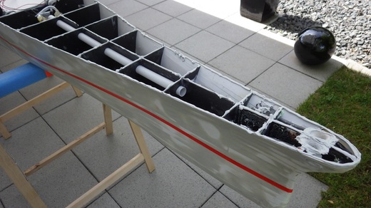

Schon wieder Hallo,
es gibt erste Bilder von der "Hochzeit" . Bei schönem Wetter wird natürlich draußen geheiratet so wie sich das gehört.
Um das Deck zu verkleben, habe ich den fantastischen Leichtspachtel (https://www.ebay.de/itm/2K-Nautic-Univer…okAAOSwol5Y3J-3), mit dem schon der Rumpf verklebt wurde, in eine sogenannte Blasenspritze verfrachtet. Damit ließen sich schöne Raupen zaubern, dann wurde das Deck draufgelegt, beschwert wo nötig ( gut wenn man Holz vor der Hütte hat) und mit Tape gesichert. Die Hochzeitsnacht wird jetzt dazu dienen daß alles schön trocknet . Und morgen kommt dann der Strip-Tesa und das versprochene Bild mit allen drei Türmen samt neun Rohren.
