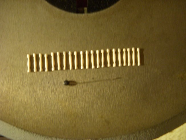

da ich leider noch immer auf die Leisten für die Decksbeplankung warte konnte ich nicht viel machen. Somit wurde eine Alternative gesucht und gefunden, die RW hatte vom Hauptdeck einen Abgang den der Baukasten nicht vorsieht, da dort gedrechselte Geländerstützen vorgesehen waren hab ich mich mal an die Dinger gewagt. Ausgansmaterial waren Zahnstocher, da recht hartes Holz, dazu eine Messingwelle mit 4mm Duchmesser, die Welle wurde mit einem 2mm Bohrer auf eine Tiefe von 10mm (ohne Bohrerspitze) aufgebohrt und der Aussendurchmesser auf 3mm abgedreht. Danach wurde die Form der Geländerstütze in das Rohr gefeilt. Dann wurde das Rohr in das Bohrfutter und den Reitstock der Drehe eingespannt und in das Drehfutter der Zahnstocher eingespannt und das ganze dann "zusammen gefügt". Mit einer Nadelfeile und Schleifpapier konnten dann etliche Geländerstützen fast formgleich hergestellt werden. Das Prinzip hat schon Johann (archjofo) hier mal erklärt (Röhrchendrehen), mir hat es mein Grossvater vor 35 Jahren mal beim Drechseln von Tischfüssen etc. (wo halt gleiche Formen gebraucht werden) gezeigt (das war allerdings etwas grober :D ), so hab ich es in klein übernommen, die Stützen sind 10mm lang und haben einen max. Duchmesser von 2mm ...
Vielleicht hilft es dem Ein oder Anderen...
Oliver
PS: Für das ganze braucht man eigentlich gar keine Drehe, da reicht ein Dremel und ein "Gegenlager" das in der Flucht mit dem Dremel ist für das "Formrohr"...

Also Das ist ja mal ne tolle Idee :thumbup: . Ich bin zwar kein Werkzeugmacher und leider hab ich keine Drehbank (aber nen Dremel ;) ) Trotzdem werde ich das bei Gelegenheit mal probieren. Aus Zahnstocher mach ich immer Belegnägel. Da sollte die von Dir beschriebene Methode auch klappen (hoffe ich mal).
Vielen Dank, Patrick

Hallo Patrik,
das klappt auch bei Belegnägeln :ok: , ist sogar noch einfacher als Relingstützen und mit einem Dremel geht das wie gesagt auch, das Röhrchen muss halt nur mit der Spanzange vom Dremel fluchten, aber da kann man sich ganz leicht eine Vorrichtung basteln so wie ich es mal gemacht habe, meine Mini-Drehbank aus Holz hab ich mal im BB der Prince vorgestellt. Da wird die Flexible Welle für den Dremel eingespannt und als Gegenstück kann man alles Beliebige einspannen also eben auch das Formröhrchen...
Oliver

Samstag, 5. November 2016, 14:22
Hallo Markus,
freut mich das Dir die kleine Drehe gefällt, ich hab mir das Teil mal gebaut als ich noch keine richtige Drehe hatte, da konnten ich wenigstens kleine Dinge rund hin bekommen. Für den Dremel hab ich mir dann auch noch eine kleine Tischkreissäge und zwei Schleifvorrichtungen gebaut...
Oliver

Das werde ich mal versuchen nach zu bauen denn eine Minidrehbank kann ich gut gebrauchen. :D
Nochmals vielen Dank für die Anregung.

Aaarrrrggghhhh :cursing:, hätte ich von dieser Röhrchendrehmethode vor ein paar Jahren schon gewusst, hätte ich mir den Ärger ersparen können, als ich meine Dutzende von Geländerstützen mit einem Formstahl gedrechselt habe...
...und mir dabei zwei von drei Teilen auf nimmer wiedersehen davongeflogen sind :bang:.
Übrigens, ich hab mir damals meine Minidrehe schön stabil aus Stahl gebaut.

Hi Matthias :wink: ,
genau das Problem mit den wegbrechenden Teilen hatte ich auch, hab zuvor auch mit einem Formmeissel Versuche gestartet, aber die 2mm Teile sind bei jedem Versuch abgebrochen, auch mit Lynette :bang: :bang: :bang: und so hab ich mich für die Röhrchenmethode entschieden. Deine Drehe schaut ja extrem stabil aus :ok: , wie sieht es denn mit der Lautstärke aus ? Ich wollte mir auch immer so ein Teil mit einer Bohrmaschine bauen, aber die Bohrmaschinen sind immer so laut ;( , meine Drehbank jetzt ist so leise da kann sogar meine Liebste daneben schlafen :ok: .
Oliver

Ist halt so laut wie mein Billigdremel den ich da immer reinspanne. Gibt´s bestimmt auch leisere (teurere?) aber es geht eigentlich.

na ein Dremel ist eh nicht so laut, Deine Drehe schaut so gross aus da dachte ich das es eine Bohrmaschine ist :ok:
Gestern Abend wurden noch ein paar Geländerstützen gedreht und dann wurde der Abgang gemacht, das Ding ist besser geworden als ich dachte, dafür das man es dann quasi nicht mehr sieht reicht es...
Oliver
