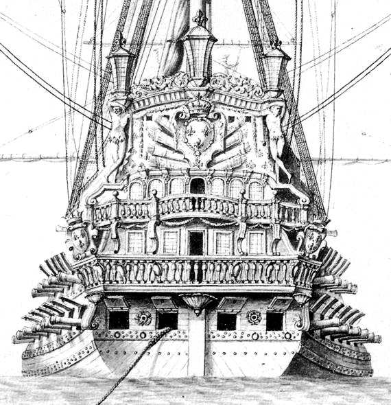

Was soll ich sagen ..
beim Durchsehen der verschiedenen Ansichten weiß Colbert offensichtlich selber nicht wie groß denn die Schilde am Heck sein sollen ...
Perspektiven scheinen immer wieder ein Problem
nix gegen Colbert ... aber der Widersprüche sind da einfach zu viele ...
oder sollte man das eher unter Visualisierung verschiedener Gedankenspiele einordnen ?
Sieh zum Beispiel die drei Barocktitten des Heller-Kits die Du unter den Balkon gehängt hast ...
schaut man der Phenix mal unter die Röcke dann offenbaren sich da mitnichten Rundungen !
Die seitlichen Balkone sind keineswegs auskragend ... eher ausschwingend
und der große Heckbalkon kragt gerade mal soweit aus wie ein Pfortendeckel ...
also eher eine Balkonette.

Wenn wir im folgenden mal einen Blick von oben ins Decolleté werfen dann haben die Ecken des oberen Balkons keineswegs einen Rücksprung nach innen

Verstärkt wird das nochmals durch diese Ansicht die das Schiff extrem schmal darstellt ... mit weniger mächtigen Schilden in der Ecke als noch eins weiter zuvor.
Zudem wird hier der untere Balkon deutlich anders dargestell ... plötzlich gibts vernünftige Geländerstützen ...
dafür sind aber jeglich Abstände und Proportionen wild durchinander.
https://www.modellismo.net/forum/attachm…tlato-copia.jpg
Summa summarum ist Colberts Gesamtkonzept nicht überall schlüssig ... es hat Haken, Ösen und Kanten ...
insgesamt muß man sich fragen ob das mit den Balkonen überhaupt so funktionieren könnte
der Heller- Kit ist eine Interpretation des Konzepts mit ebenfalls einer Menge Haken, Ösen und Kanten ...
von denen du schon so einige klasse umgebaut hast.
Mach Dein Modell, Deine eigene Interpretation ... eine Weiterentwicklung der Pläne ...
ist für mich schlüssiger als vieles was Colbert zu Papier gebracht hatte ... gefällt mir insgesamt besser.
Markus
