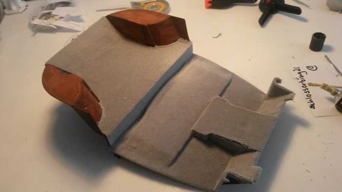

Wie versprochen Teil 2 vom Teppich verlegen.
Also die Feinheiten beim verlegen waren echt nicht ohne. Speziel die Stoßkanten waren ne kniffelige Sache. Die Keder haben ich aus Krepp gemacht. Am Schluss in grau gepinselt. Fürs erste mal passt es schon. Zumal man eigentlich außer dem Fußraum nicht viel von sieht, da der Rest hinter den Sitzen und unter der Karo verschwindet.
So ganz bin ich aber nicht damit zufrieden. Trotzdem werde ich das jetzt so lassen. Mal schauen wie es aussieht wenn eingebaut.Beim nächsten weiß ich was ich anderst mache.
Wahnsinn wie sehr man manche vermeidlich leichte Arbeiten unterschätzt....

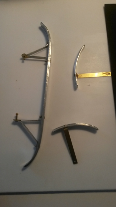

Ausserdem sind heute mein Perlmut fürs Armaturenbrett und mein Stoßstangen aus Amerika angekommen.
Das Perlmut ist DER HAMMER. Hauch dünn und genau richtig Strukturiert. Das werde ich mit dünnem Sheet unterlege wenn es eingebaut wird, damit es nicht mehr durchsichtig ist. Da werde ich mit verschiedenen Farben experimentieren, zum schauen mit welchem Farbton sich das Perlm. am besten verträgt und rauskommt. ECHT GEILES ZEUG!
Die Bumpers:
Sind jetzt nicht soooo der bringer... Aber besser solche als keine. Mal schauen ob ich sie nur überarbeiten werde oder als Rohlinge für selbstgebaute hernehme.
Ich werde nachher mal nochmal die Karo mit dem Boden zusammenstellen, zum schauen wie das mit dem Teppich kommt. Hoffe das es trotzdem einigermaßen gefällt.

Wenn ich bedenke das da noch riesige Sitze eingebaut werden, und somit wirklich fast nix mehr vom Teppich zu sehen ist, kann ich jetzt eigentlich ganz gut damit Leben. Der Farbton passt schon ganz genau für das grau des Vorbildes. Ich will ja auch noch schöne Fußmatten dazu haben....

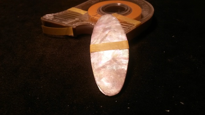

Natürlich musste ich auch gleich mal meine Möglichkeiten beim Perlmut ausprobieren. Leute, das Zeug ist so dünn, einmal tief Ausatmen und das zerbröselt. Ich hab auf dem ersten Foto mit weiß unterlegt, auf dem zweiten mit anthrazit. Ich glaube anthrazit gefällt mir besser. Ich hab auch ausprobiert mit was ich das verkleben kann. Momentan bin ich bei Cristal Clear Klarlack. Hoffe das hält auch.
In dem Schraubstöckchen hab ich das zu verklebende Teil eingespannt. Ich lass mich überraschen was bis morgen dabei rauskommt.

Denn stof sieht sehr naturgetreu aus nur die mittelkonsole wurde ich personlich aus ein stuck schneiden und dan drauf legen und die kanten nach unten falten und festkleben. Hatt halt das vorteil das man keine nahte hatt.
Oder, und dazu komme ich gleich nochmal, aus drei stucke sneiden und mit dem nahmachine zusammmen nahen und dan einkleben.
Deine fussmatten, ich habe fur mein Citroen Traction auch eine selber gemacht, war wol ein grosser mit viele ecken aber das prinzip is das selbe:
WICHTIGER Hinweis vorab!!!: Man schickt seine frau ins kaufhaus und erst dan erfast man sich die nahmachine. :D
Nehme die masen von den teppich, neme ein schones stuck filz in passende farbton, zeichne die masen vom karton drauf mit kreide.
Auf die Obere und untere spule von der machine komt die selbe farbton draht, den vorschub stellt man so klein wie moglich (das er nur milimeter weise vorschubt) und ein normalen stich, die breite kan man normalerweise auch einstellen.
Meine frau hat son einfaches ding von Tchibo und derr kan das.
Und dan einfach ganz precieze am kreide streifen vorfahren biss man sowas wie hier unten hatt.
by Mark Nijenhuis, on Flickr
Und dan nacher die reste mit ein scharfes messer oder schere abschneiden. Das sieht dan so aus.
Und wen die matte nur ein viereck oder rechteck ist wirst ja noch einfacher. Und erlich Alex, ich war noch nie im mein leben mit eine nahmachine beim arbeit, habe ein par probe stucke gemacht und im endeffekt hat es geklaptt und meine frau war stolz und froh.
Froh das ich es ihr nicht gefragt habe weil, so wie sie sagte, wenn ich das gemacht hatte wurde es doch nicht an deine masstab entsprechen. Und keine angst sie naht noch immer meine knopfen an die blusen :D

Mark, du hast recht. Den Getriebetunnel wied ich nochmal machen, aus einem Stück. Mit dem Keder daran bin ich nicht zufrieden. Ne Nähmaschine hab ich leider nicht. Da werd ich mal versuchen kreativ zu sein :pfeif: Mich würde interessieren wie ihr euren Bildern diesen Copyschutz verpasst. Das schaut so Profilike aus.....

Hi Männers. Weiter geht's an der Perlmut Einlage.
Nachdem ich viel experimentiert habe, hat sich diese Option als die beste erwiesen. Ich hab diese Hauchdünnen Plätchen 3Lagig übereinander verklebt. Damit ist auch eine gewisse Stabilität gewährleistet und ich kann das Zeug gut verarbeiten. Auch wird so ein Maximum an Glanz erreicht.
Als erstes habe ich mir eine Schablone aus Sheet zurecht gefummelt:
In die habe ich aus Lust an der Freude einfach die Instrumente mal reingehängt....GEIL:
Dann habe ich 3x das Perlmut verleimt, mit Klarlack von Revell Nr.1. Hält Bombenfest. Zum Aushärten habe ich es wieder in den Schraubstock gepackt. Und das ist das Ergebnis meiner Arbeit.....Ich sag nur :sabber: :sabber: :sabber: . Soll nicht als Eigenlob rüberkommen, aber ich finds SAUGEIL ! Die Schablone hab ich mit Tape festgemacht. Und die Kannten muss ich noch passend schleifen. Ich wollte euch nur an meinem Erfolgserlebnis teilhaben lassen :tanz:
Das Perlmut wird noch Poliert und auf Hochglanz gebracht. Weiß aber noch nicht ob ich noch Klarlack drüber ziehen soll. Hängt vom Polier Ergebnis ab.
Der nächste Fight wird sein da die Löcher für die Anzeigen vernünftig und ohne Schäden rein zu bekommen :rrr: Aber durch die drei Schichten lässt es sich eigentlich nun sehr gut verarbeiten.
Ich denke ich werde die Öffnungen mit meinem Dremel ausschleifen.
Das wars vorerst auch schon. Ich geh jetzt Perlmut schleifen :grins:

Leider kommt der Glanz auf den Bildern nicht ganz so dolle rüber wie es wirklich ist. Ich bin SEHR zufrieden!
