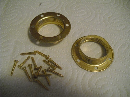

eben mal ein kleiner Nachtrag zur Ständeraufname.
Habe Glühlampenfassungen mißbraucht als Einfassung für die Öffnungen zur Ständeraufnahme.
Die Dinger passten perfekt, das Ganze sieht gut aus und die Holzränder sind geschützt.
So, heut Nacht wird dann der Licht- / Durchleuchtungstest gemacht. Darf gar nicht dran denken.
Bis dahin, Gruß Ray

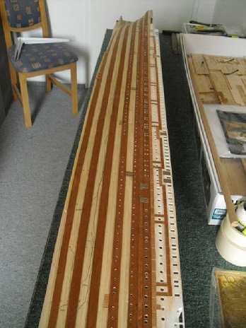

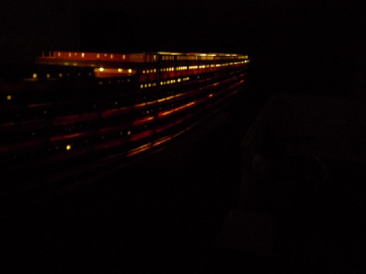

heut Nacht war`s dann soweit. Wie angekündigt habe ich den Licht- oder besser den Durchleuchtungstest gemacht.
...und aus der Dunkelheit sprach eine Stimme zu mir:
"Ärgere Dich nicht und sei froh, denn es könnte schlimmer kommen."
Und ich ärgerte mich nicht und ich war froh und es kam schlimmer...
So ungefähr ist der Lichttest verlaufen. Ein paar Ritzen oder Spalten hatte ich ja erwartet.
Doch dann kam das:
Das ganze Schiff leuchtete durch in den Bereichen der einfachen Beplankung und auch der Decks.
Da hab ich mir dann die ganze Nacht um die Ohren gehauen und den ganzen Rumpf von innen "geteert".
Natürlich kommt man bei diesem Bautenstand nicht mehr überall hin, und schon gar nicht unter die Decks.
Die schon eingebauten Aderenthülsen machten die Arbeit auch nicht gerade leichter.
Sei es wie`s sei. Jedenfalls konnte ich so das Durchscheinen doch mächtig schmälern.
So sieht`s jetzt aus:
Mehr kann ich momentan eh nicht machen.
Auf alle Fälle wird die Anzahl der LED`s minimiert und dann hoffe ich, dass der noch fehlende Aussenhautanstrich
das Durchscheinen gegen Null minimieren wird.
Auf alle Fälle werde ich alle weiteren Decks und Wände von innen beschichten bevor sie nicht mehr zugänglich sind.
So, und jetzt haue ich mich erstmal hin. Habe Schlaf nachzuholen.
Dann mal gute Nacht, LG Ray

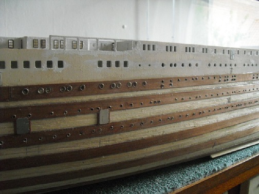

So, nun noch schnell zwei Bildchen vom aktuellen Geschehen.
Im Moment bin ich nämlich dabei die Ätzteile für die Aussenhaut an den richtigen Stellen zu platzieren,
und mir Gedanken über das Für und Wider einer Nieten-u. Schweißnahtimitation zu machen, und wenn, in welchem Umfang. Denn weniger ist manchmal mehr.
Ein paar frühere diesbezügliche Ideen musste ich schon wieder verwerfen, weil es einfach zu überladen und nicht filigran genug gewirkt hat.
Aber dazu nächstes Mal mehr. Gruß Ray

habe mich in letzter Zeit ein bißchen mit der Imitation der Nieten befasst. Nach vielem hin und her habe ich mich für die Variante mit den Kupferplättchen entschieden.
Da gibt`s jetzt wahrscheinlich die unterschiedlichsten Standpunkte und Meinungen. Für mich gab`s entweder nur so oder ganz weglassen. Doch nachdem ich mich schon gegen die Darstellung der "Plattendopplungen" entschieden habe,
sollten wenigstens ein paar Nieten sein. Und ich glaube, die für mich beste Lösung gefunden zu haben. Wenn erstmal die Farbe drauf ist, wirkt das Alles auch schon wieder ganz anders.
Fakt ist, hier hat sich mal wieder gezeigt, dass Weniger mehr sein kann. Aber soll sich jeder so selbst seine Meinung machen.
