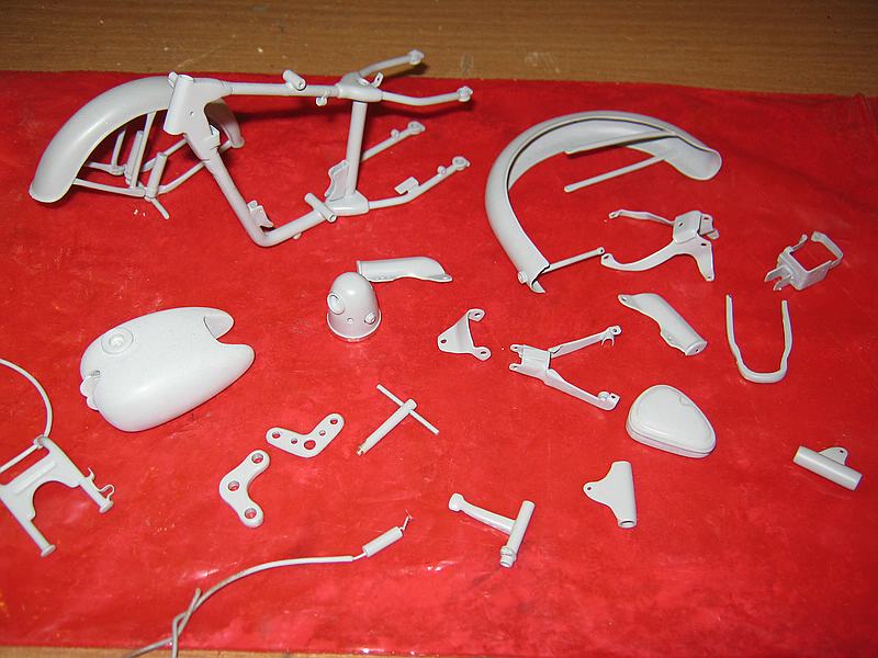

mit meinem Benzinhahn bin ich leider noch nicht weiter gekommen. Damit ihr aber nicht denkt ich bin inzwischen eingeschlafen :schlaf: , zeige ich euch wenigstens ein Foto der gefüllerten Teile.
Gefüllert wurde mit Tamiya "Grundierspray fein" mit dem ich sehr zufrieden bin. Auch wenn es teuer ist, es deckt und verläuft sehr gut und die Details bleiben erhalten. Für die gezeigten Teile hat eine halbe Flasche gereicht so das auch die Ergiebigkeit zufriedenstellend ist.

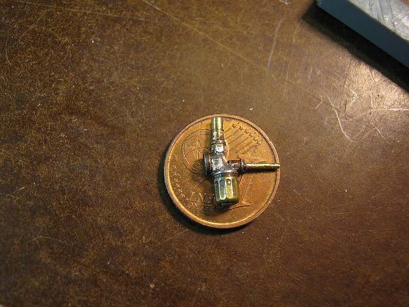

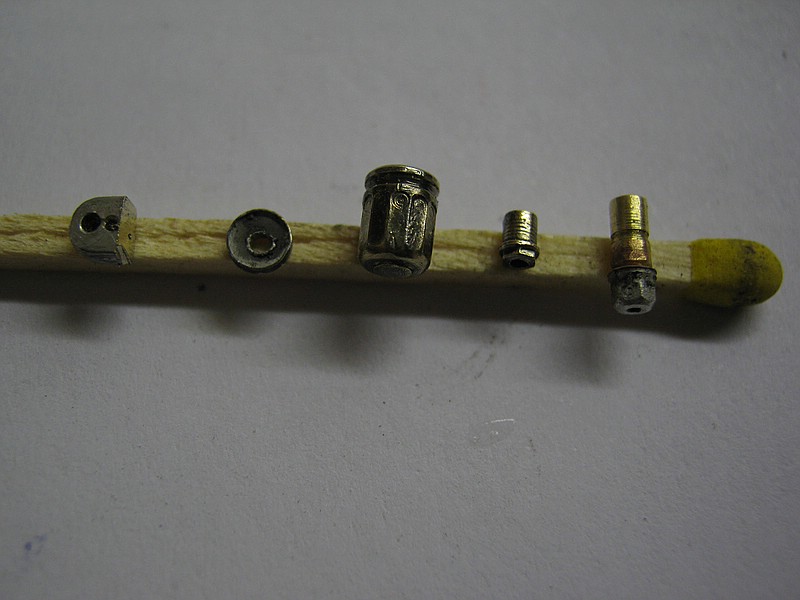

es ist vollbracht. Der Benzinhahn ist in leidliger Qualität fertig gelötet.
Zuerst noch ein Bild der, zum Teil neu gefertigten, Einzelteile auf einem Streichholz. Sie sind wirklich sehr winzig:
und in Nahaufnahme:
Dann die Vorrichtung damit alle Teile gleichzeitig verlötet werden können:
und schlussendlich das gelötete Teil:
Hahnkücken und die Verschraubung desselben erfolgt erst zum Schluss da die Schraube schwarz lackiert wird.

Es war wirklich nicht einfach und hat sehr viele Versuche gebraucht. @ Panzerschubser: Ich verwende seit kurzem sehr dünnes Elektroniklot ( 1mm ) welches ich hier noch zusätzlich breit geklopft habe.

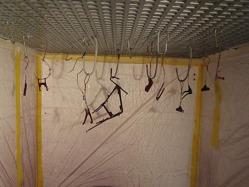

Samstag, 26. Januar 2019, 15:32

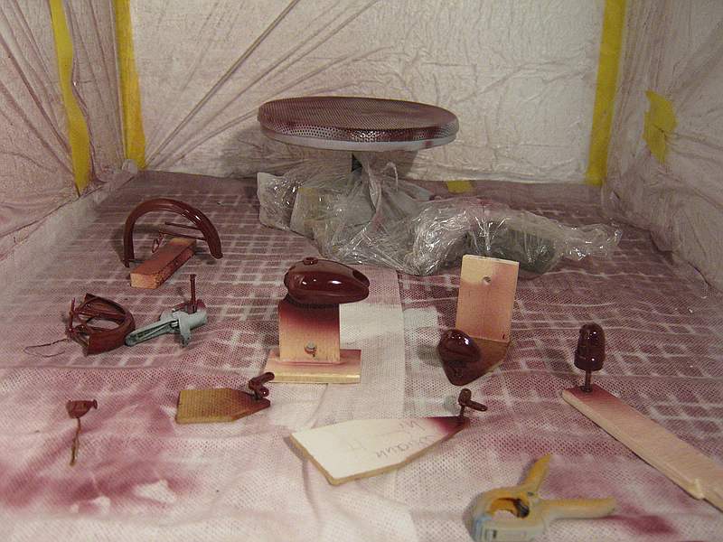

hier die ersten Bilder der lackierten Teile. Einige haben noch kleine Fehlstellen und bei weiteren hat die Farbe nicht ganz gereicht. Da muß ich also noch mal ran. Das kommt aber öfters vor so das ich den 2. Gang ohnehin eingeplant habe.

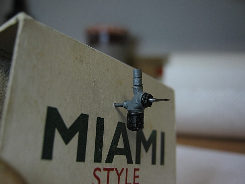

gerade fertig geworden, der Benzinhahn in 1:10.
Mußte ich unbedingt noch loswerden.
Gruß Peter

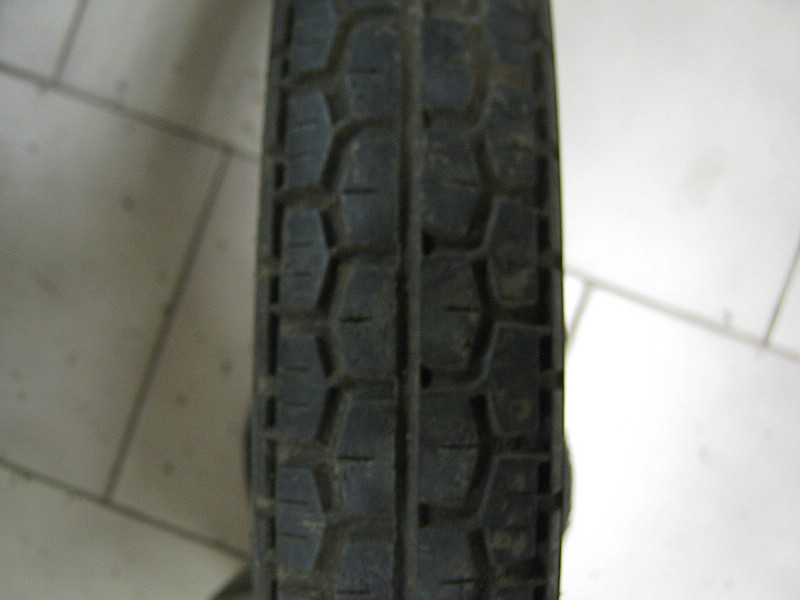

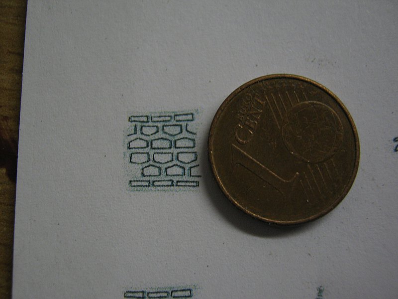

Nun zum Reifenprofil. Ich beschäftige mich schon seit ich die BK gebaut habe, mehr oder wenig mit diesem Thema. Meine letzten Versuche dazu möchte ich euch nicht vorenthalten.
Als erstes braucht man natürlich ein Orginal. Das war in meinem Fundus enthalten und sieht so aus.
Damit kann man natürlich erst mal nicht viel mehr anfangen als die korrekten Maße abnehmen. Außerdem wurde ein Abdruck mit Bleistift durchgerieben. Da ein ausfräsen der Stollen auf Grund der Größe nicht möglich ist habe ich mir ein Verfahren ausgedacht in dem die Gänge zwischen den Stollen hergestellt werden. Hier mal ein Bild eines solchen Ganges mit den Maßen fürs Modell.

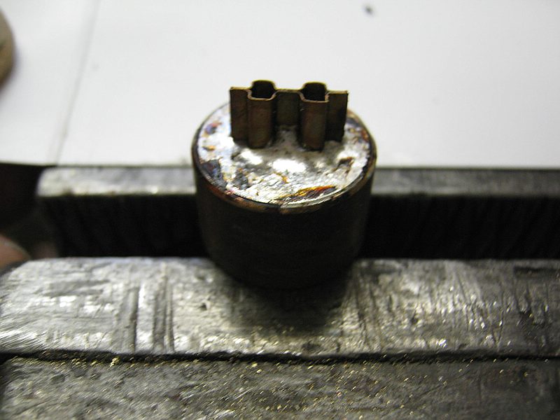

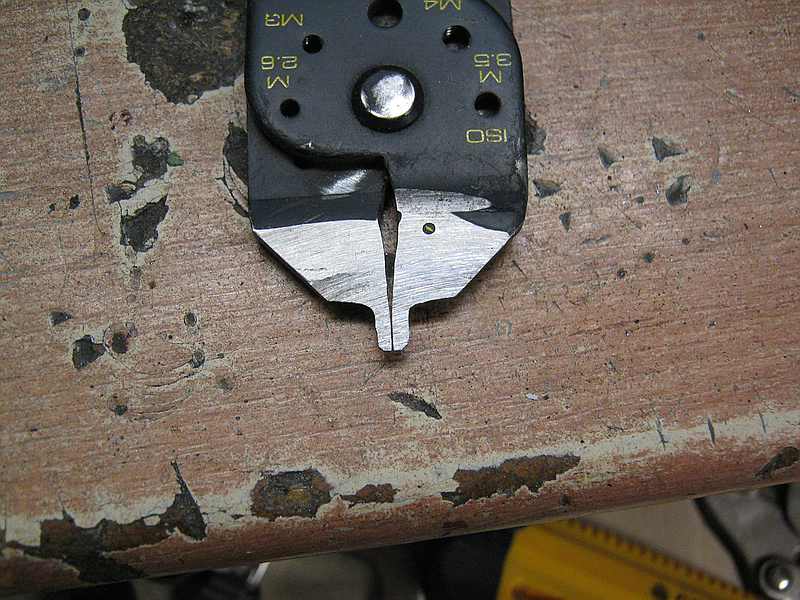

Als nächstes habe ich versucht diesen Gang aus dünnen Kupferblech zu biegen. Selbst die kleinste Zange die ich besitze konnte ich dafür nicht verwenden, weshalb ich mir eine speziell dafür angefertigt habe.
Zur Kontrolle des Ergebnisses wurde der Abdruck im Rechner auf den korrekten Maßstab runter gerechnet und ausgedruckt.
Leider mußte ich feststellen das auch mit der selbst gefertigte Zange dies kleinen Abstände nicht herstellbar waren. Also war die Fertigung von Stempel und Matritze notwendig.

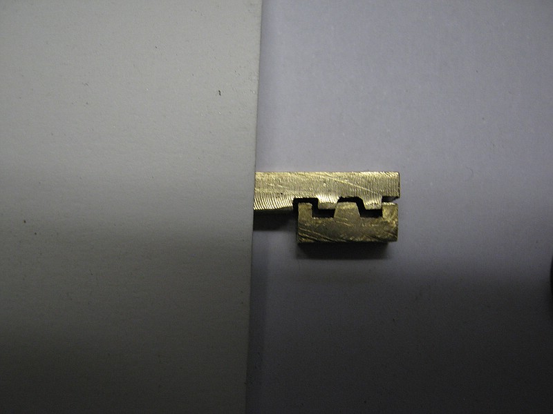

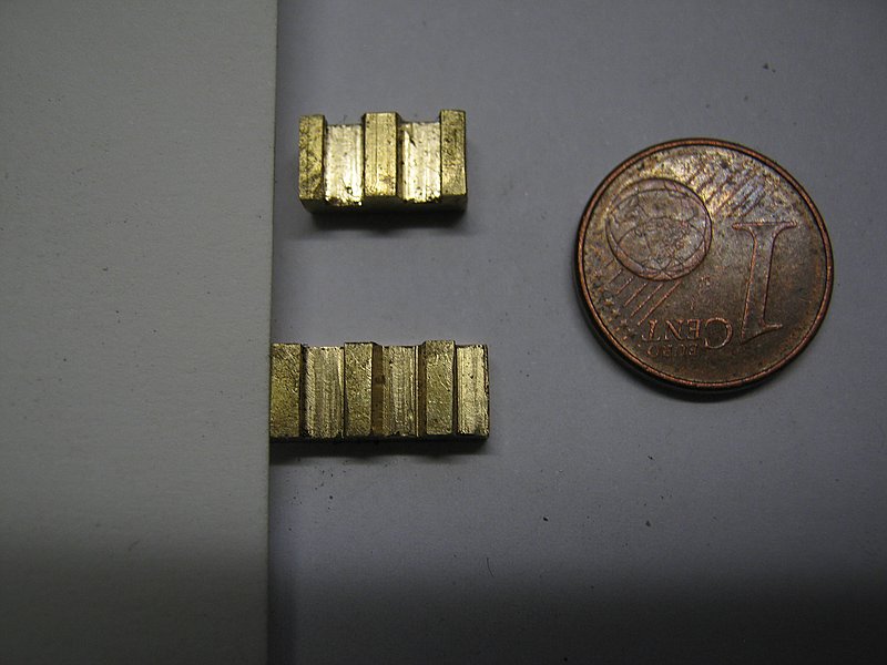

weiter geht es mit Stempel und Matritze. Die habe ich auf der Fräsmaschine hergestellt und sehen so aus.
Es war gar nicht einfach alle Maße zu bestimmen da auch die Blechdicke mir beachtet werden muss. Zusammengelegt sieht das dann so aus:

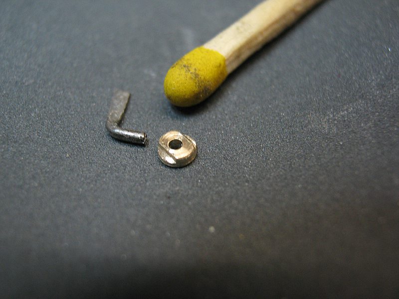

Beim Biegen mußte ich leider feststellen das sich der Blechstreifen in der Form nicht ausdehnen kann weil er an den jeweiligen Ecken klemmt. Das wird in der Praxis durch Vorbiegen verhindert. Also habe ich den Streifen erst mal mit dem Schraubenzieher in die Form gedrückt. Brachte leider auch nicht den gewünschten Erfolg. Durch Zufall kam ich auf die Idee erst den einen und dann den anderen Bogen zu biegen so das am Ende ein Endlosstreifen gebogen werden kann. So kann auch gleich die Gegenseite mit gebogen werden.
Hier nun ein Reststück der Streifens aus dem ich die entsprechenden Stücke ausgeschnitten habe.

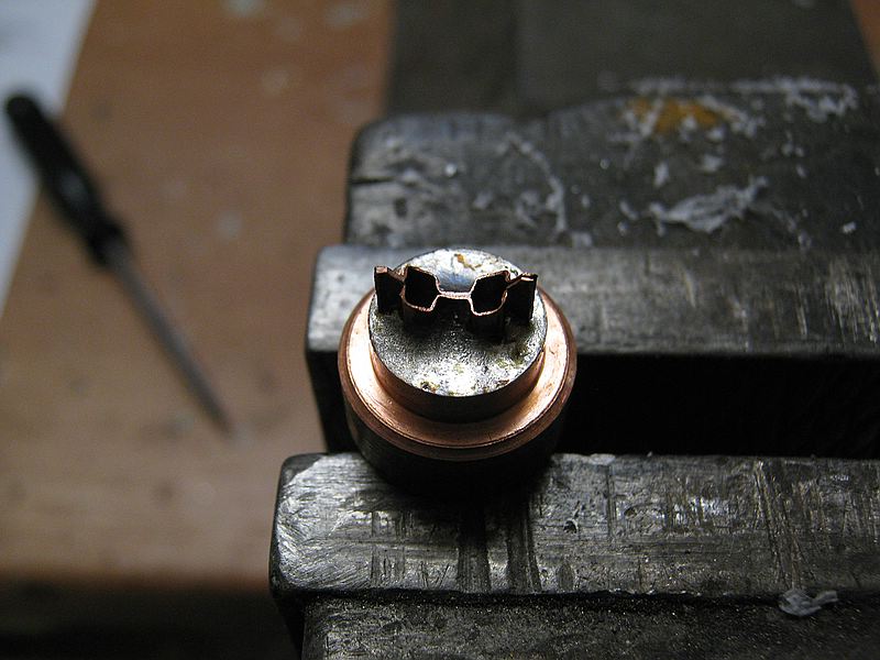

der Stempel mit dem ich das Profil in den Reifen drücken will wurde aus Kupfer gedreht. Darauf habe ich das Profil gelötet und dem Reifendurchmesser angepasst. Das sieht dann komplett so aus:
Weiter geht es in den nächsten Tagen mit der Vorbereitung des Reifens.

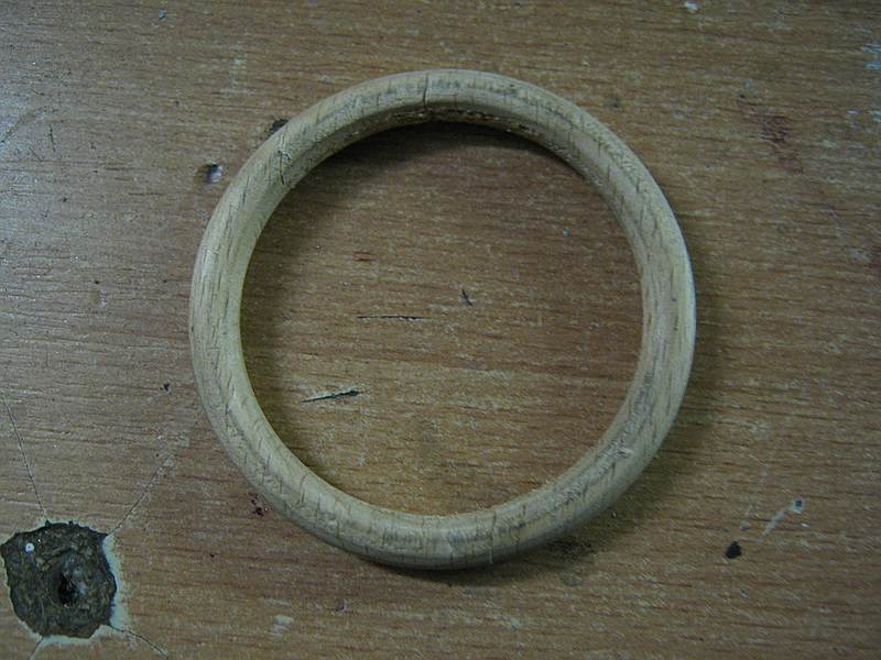

Zunächst noch die letzten Vorbereitungsbilder. Zuerst einen Reifen aus Holz gedreht etwas kleiner als das Original damit die Auflage noch drauf passt.

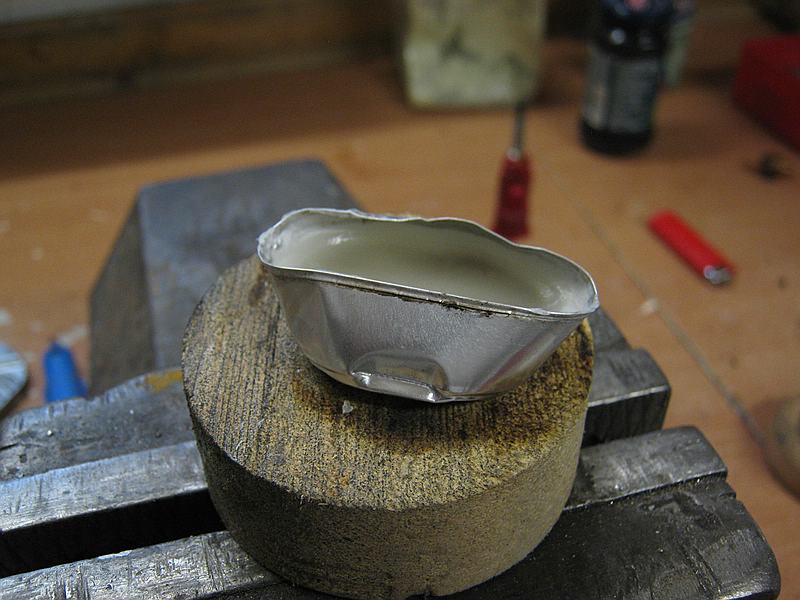

Danach wird das ganze mit Wachs benetzt. Dafür habe ich mir ein entsprechendes Gefäß gebogen.
Dies wird solange durchgeführt bis eine ausreichende Schichtdicke erreicht ist. Jetzt kann der Reifen auf den Enddurchmesser gedreht.

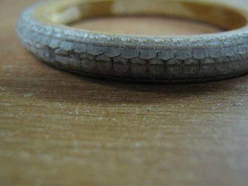

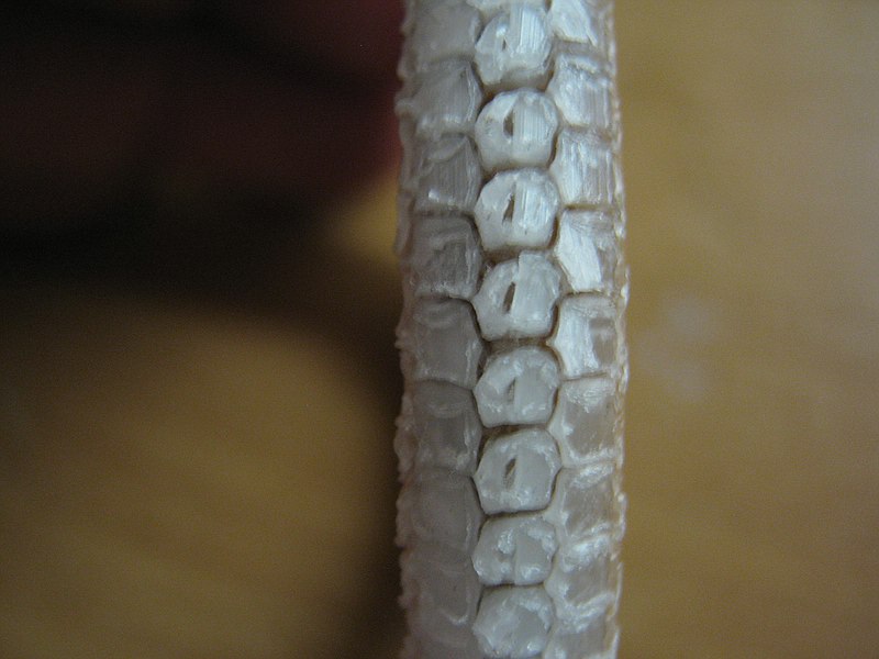

hier nun wie versprochen zwei Bilder vom ersten Versuch:
Ist natürlich noch lange nicht so wie ich es haben will, aber der Anfang ist gemacht. Grundsätzlich funktioniert das Ganze auch wenn das Ergebnis noch nicht berauschend ist. Die nächsten Versuche sind teilweise besser aber auch schlechter gelungen. Vor allem habe ich mit Ausbrüchen der Stollen sowie zu viel oder zu wenig Wärme zu kämpfen. Als nächstes muß ich erst mal feststellen welche Temperatur am besten geeignet ist.
Es wird also eine Weile dauern ehe vorzeigbare Ergebnisse vorliegen. Bitte habt ein wenig Geduld.
