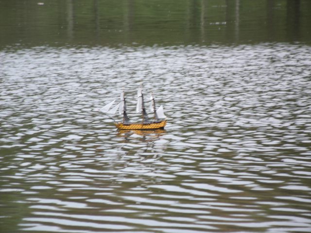

Und sie geht auch mit zur Ostsee!
So wie sie sich am Ümminger See verhalten hat,
sollte sie auch die Ostsee schaffen.
Ich hoffe nur, dass der Wind nicht ständig zu stark ist... :S

Freitag, 17. Mai 2013, 22:35
ich sach mal frank und frei: unsinkbar goil!
Und wie recht er hat!
Die Victory ist gleich bei ihrer ersten Probefahrt auf der Ostsee mit einem Affenzahn losgezogen.
Die Technik funktionierte absolut fehlerlos und sie ließ sich perfekt steuern.
Sowohl Wende wie Halse funktionierten bei passendem Wind perfekt.
Dazu lag sie sehr sauber und sicher im Wasser.
Die Frage wie gut ein Rahgetakeltes Schiff dieser Größe in den Wind kreuzen kann,
hatte sich auch schnell erledigt.
Selbst gut 30° gegen den Wind war überhaupt kein Problem!
Auch bei etwas stärkerem Wind weiter draußen machte sie eine gute Figur.
Fazit:
Sie liegt sehr viel besser im Wasser als ich gedacht hätte.
Auch etwas stärkerer Wind war kein Problem.
Solange der Wind nicht zu stark / zu schwach war, schaffte sie auch die Wende sauber.
Ihre fehlende Massenträgheit (war bei dieser Größe ja zu erwarten)
machte die Wende allerdings etwas heikel - schon kleinste Fehler beim Segelsetzen
führten dazu, dass sie "verhungerte" und neuen Anlauf nehmen musste.
Ansonsten ließ sie sich sogar sehr sauber kreuzen,
was sie auch bei ablandigem Wind gut einsetzbar machte.
Lediglich bei zu starkem Wind war es schnell vorbei mit dem kreuzen.
Also hieß es: Vorsicht bei stärkerem und ablandigem Wind.
Ansonsten zeigt sie auch sehr viel größeren Schiffen noch, wie es richtig geht... :D
Sie ist bei ihren Fahrten auf der Ostsee Innen fast Staubtrocken geblieben.
Ihre sehr angenehme Rumpfform und das hohe Bord machten sich da echt bezahlt.
Wenn ich mir vorstelle, solch ein RC-Modell aus der Heller Victory zu bauen,
mit weit mehr als der Zehnfachen Verdrängung, dann würde das ein Wahnsinnsteil werden.
Das könnte dann wirklich beinahe alles hinbekommen.
Aber für die Größe der Revell Victory (1:225) kann man sich hier echt nicht beklagen.
Demnächst kommen dann noch ausführlich ihre Abenteuer im Thread "Ostsee! Segeln braucht Mut!".
Und da ist wirklich eine Überraschung dabei... ;)

Samstag, 18. Mai 2013, 18:41
Gehört sicher auch eine Menge Fingerspritzengefühl dazu, die paar Gramm durch die Ostsee zu segeln aber da die selben Fingerspitzen das Schiffchen ja auch gebaut haben, steht das ausser Frage.
Na, wenn´s nur das wäre!
Aber da spielen die Augen wohl eher die entscheidende Rolle.
Wenn man das Schiffchen mit Zoom aufgenommen sieht - und das noch in einiger Nähe,
dann wirkt es ja noch so, als ob man es einfach sehen könnte...
Aber dann sucht doch mal auf diesem Bild die Victory! :lol:
Sie ist tatsächlich irgendwo da draußen!
Ich geb euch auch die Auflösung, wenn ihr sie nicht findet.
Aber das kommt dann in einer ganz eigenen Geschichte.
Na ja, ich hab sie auf dem Foto auch erst suchen müssen... ;)

325
Samstag, 18. Mai 2013, 18:59
Hallo Frank,
ich bin begeistert, obwohl ich eigentlich eher aus der Militär/Flieger-Ecke komme. Habe zwar früher auch Segelschiffe in Holz gebaut, ist aber schon ne Weile her. Irgendwann werde ich aber vielleicht mal meine Wikinger Oseberg fertig bauen (auch als RC-Ausführung). Nun aber zu dem Suchbild. Könnte die böse Victory da rumschippern wo mein etwas verunglückter Pfeil hindeutet?
Jürgen
326
Samstag, 18. Mai 2013, 19:11
Hallo Jürgen, würde auch sagen, dass Si da unter dem Pfeil Ihr Unwesen treibt.
Gruß Mickey
Im Bau: Black Pearl
Im Bau: H.M.S. Triton
327
Samstag, 18. Mai 2013, 20:51
War genauso meine Vermutung ...
XXXDAn
328
Samstag, 18. Mai 2013, 21:32
mein auch das da nen punkt ist
Viele Grüße :ahoi:
markus
(der Captain)
329
Sonntag, 19. Mai 2013, 01:22
Hey Leute,
jetzt bin ich aber überrascht!
Da hat der Jürgen ja sofort die Victory gefunden.
Ich hab euch mal das Abenteuer im Thread "Ostsee! Segeln braucht Mut!" mit einigen Bildern eingestellt:
Die große Fahrt der Victory! << Klick mich
Da gibt´s dann mal etwas mehr zu gucken.
Jedenfalls weiß ich jetzt, was die Kleine drauf hat... ;)
lg,
330
Sonntag, 19. Mai 2013, 09:40
Hallo Frank,
die Kleene macht auf dem Wasser eine echt gute Figur. Bei deinem Talent würde ich mich über eine größere Ausgabe sehr freuen und warte solange sehnsüchtigst auf den Baubericht.
Das Rätsel kann ich aber leider nicht lösen. Meine Vermutung wäre rechts im dunkleren Bereich...
Gruß Jan
