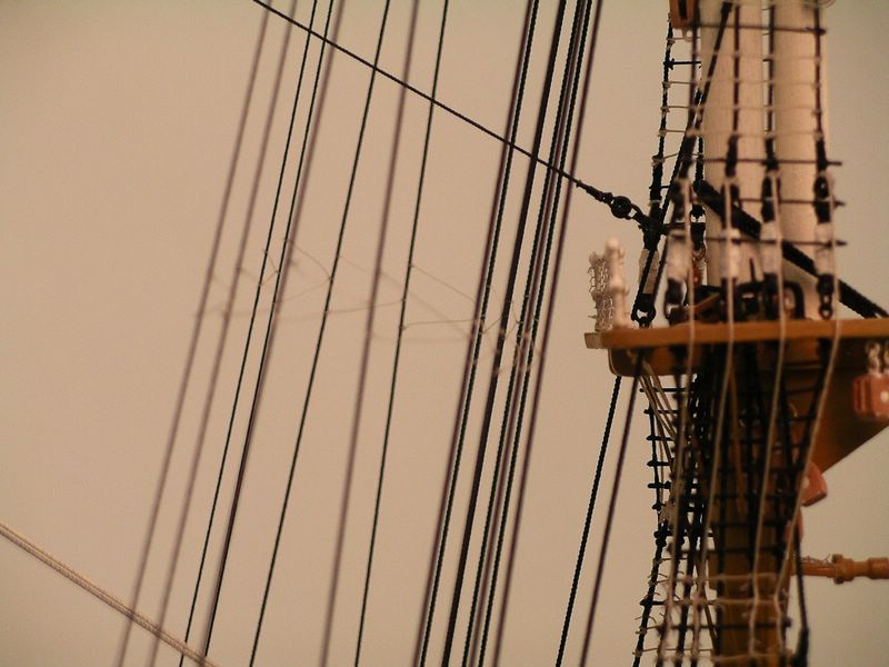

Es geht in die finale Phase für das Stehende Gut.
Jetzt sind die Pardunen dran. Zwar sind sie in keinem Plan eingezeichnet, kein Modellbaukasten hat sie, aber dennoch sind sie an der AV dran. Also kommen sie auch an mein Modell.
An den Salingen kann man auch schön die Spreizung der Pardunen sehen, damit sie einen besseren Angriffswinkel haben.

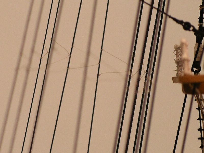

Als letztes sind nun noch einige kleine Leinen dran, die zwischen die einzelnen Pardunen und langen Wanten in Höhe der Mars festgemacht werden. Habe in meinen ganzen Büchern und Plänen nichts dazu gefunden, weiß auch leider nicht wie man sie nennt. Trotz alledem davon sind sie bei der Amerigo vorhanden.
Auch ohne Beschreibung gehe ich davon aus, daß sie die gegenseitigen Schwingungen der Pardunen und Wanten reduzieren und diese vom gegenseitigen Vertörnen abhalten sollen.

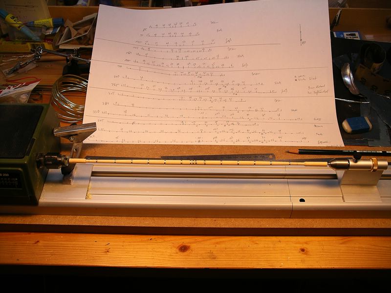

Nun geht es mit der Takelage weiter. Aktuell sind die unteren 3 Rahen der Masten dran. Diese sind beim Original in Metall ausgeführt, die oberen Rahen sind aus Holz, aber dazu komme ich später.
Nachdem ich die Rahen in der Drechselbank in Form gebracht hatte, habe ich die Metallringe angebracht. Dazu habe ich weiterhin die Drechselbank benutzt, die Metallringe sind etwa 0,8 mm breit und 0,05 mm dick. Da keine zwei Rahen gleich aussehen, musste ich im Vorfeld erst mal wieder anhand der Bilder die Position jedes Metallringes und der jeweiligen Beschläge an den Rahen bestimmen. Die wesentlichen Daten hab ich dann in dem hinten sichtbaren Übersichtsblatt eingetragen.

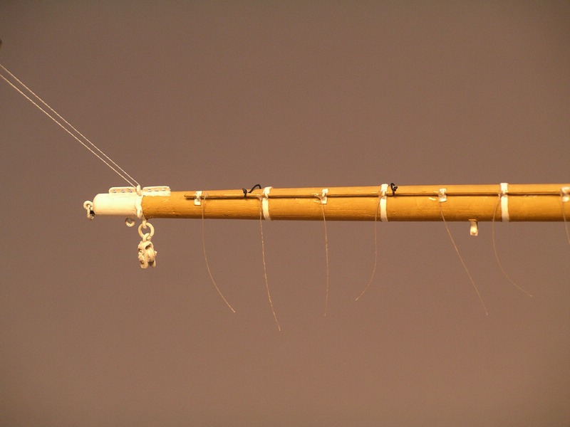

Bevor ich nun alle Rahen parallel aufbaue, hab ich mir mal die Fockrah um zu sehen, wie das alles so zusammenspielt und ob das Ergebnis wie gewünscht ist.
Erst mal ein Gesamtüberblick mit allen Teilen dran, Ansicht von hinten. Hier sind auch die Fußpferde ganz gut zu sehen. Nach vorne gehen die Bändsel mit deren Hilfe die Segel an der Rah zusammengebunden werden. Beides wird am Handlauf befestigt, an dem später auch noch das Segel angeschlagen wird. Im Moment stehen diese Bändsel noch in verschiedenen Richtungen ab, da muss ich mir noch was überlegen, daß sie sauber nach unten hängen, hab bislang noch keine gute Lösung gefunden.
